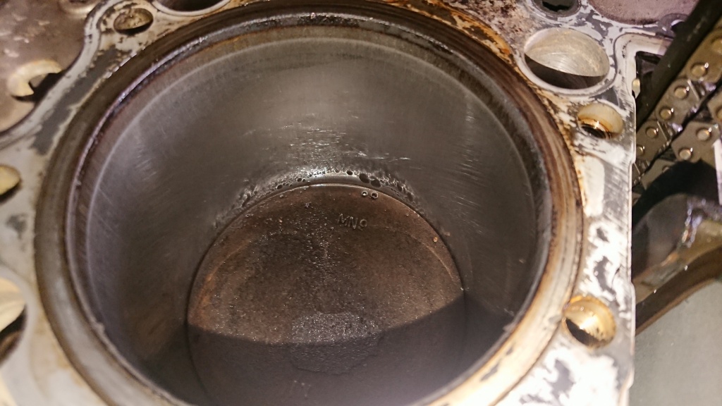

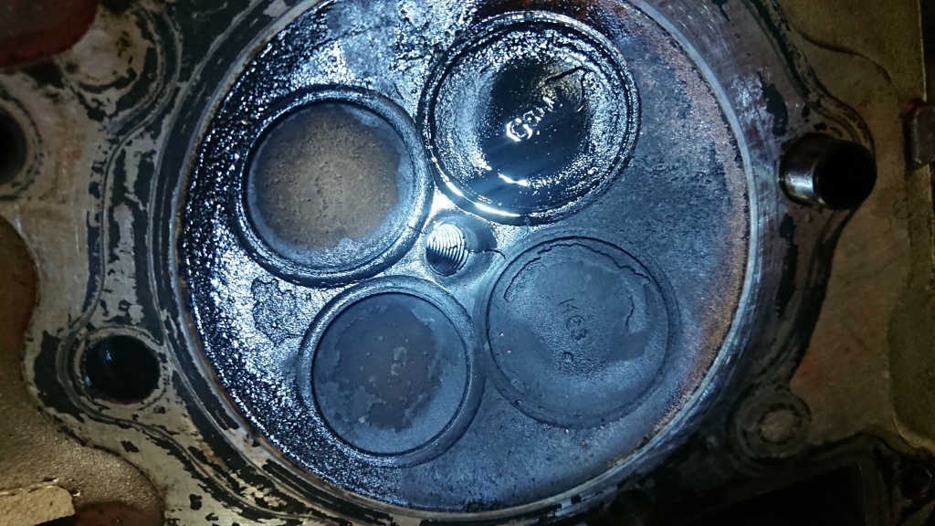

Der Zylinderkopf ist wohl Kernschrott. :shock:
Die Laufbahn sieht doch noch ganz passabel aus, oder?
Wo kann man bezahlbaren Ersatz herbekommen?

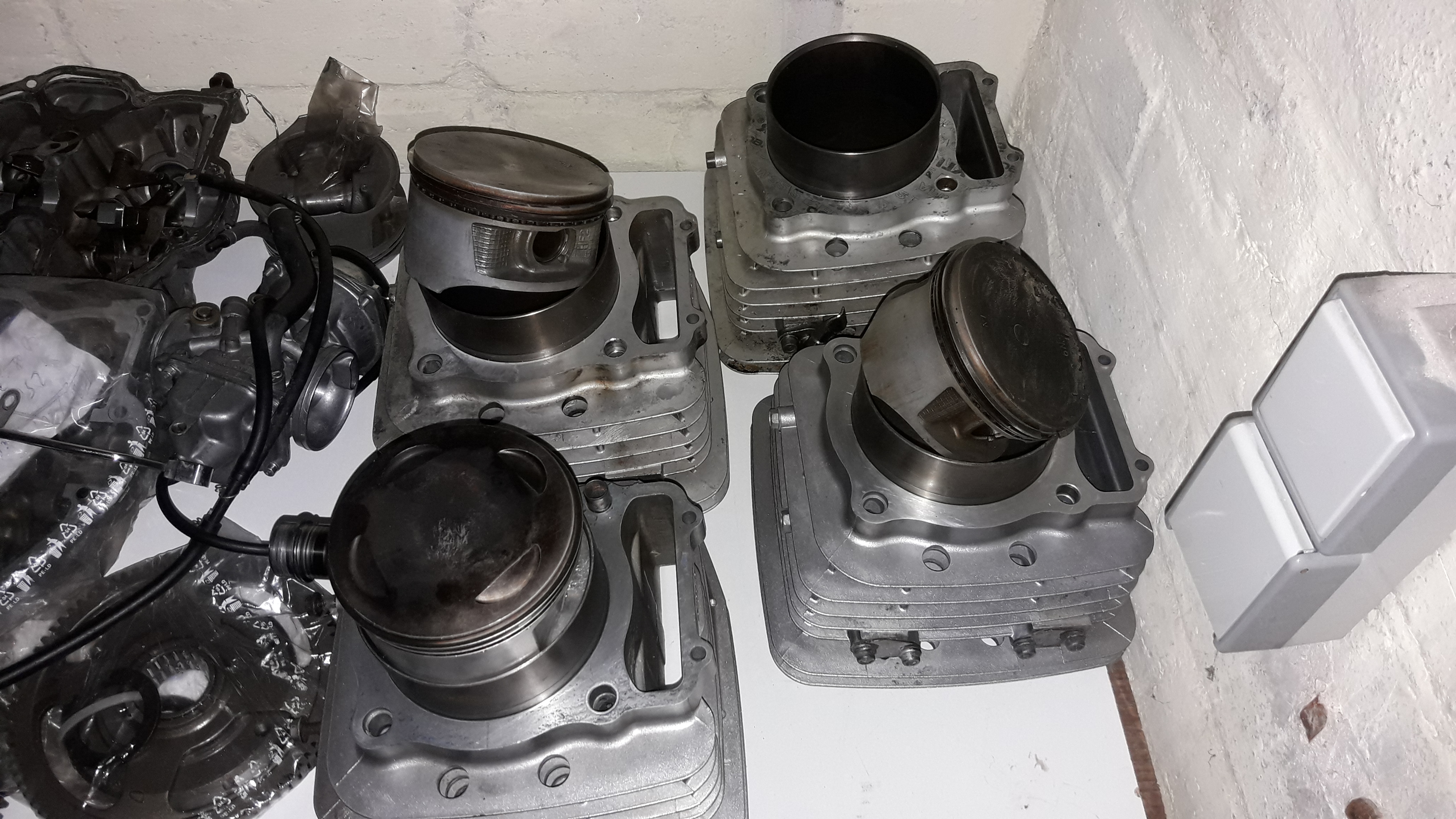

War mal in NY shoppen.
Ich hätte da was für Dich.
Allerdings haben die Köpfe alle einen kleinen Riss, den man aber aufarbeiten lassen kann.
Die Ventildeckel mit den Nebenarmen sind alle top.

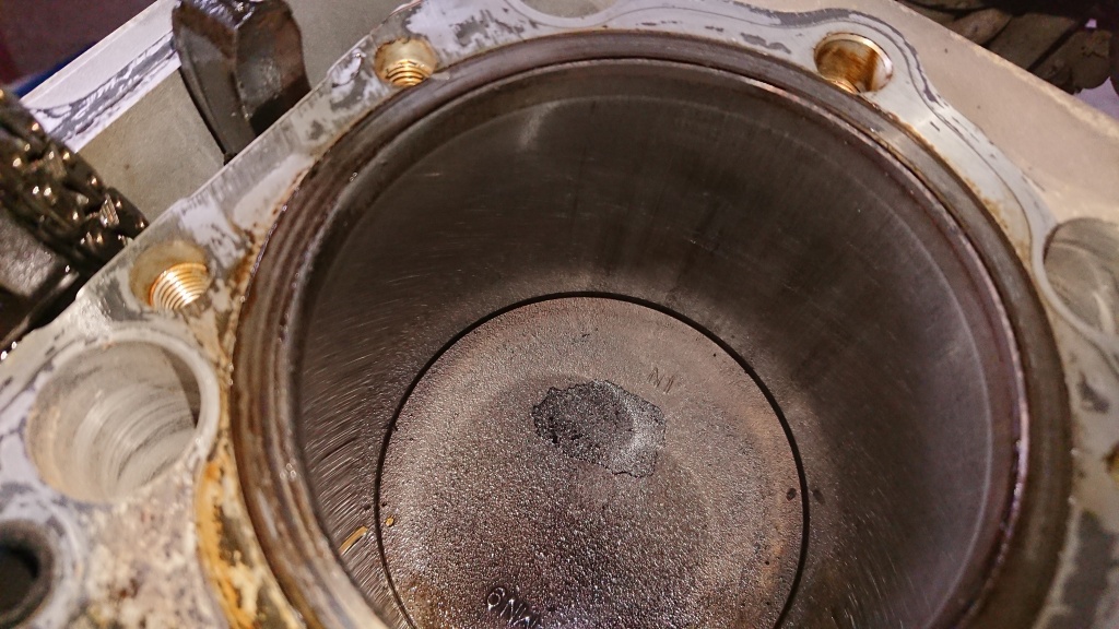

Verfasst: Do 6. Sep 2018, 23:28
Den Riß haben fast alle Köpfe die noch nicht überholt sind!
Leider klappt der Link zur Website der bisher gut arbeitenden
polnischen Kompetenz aktuell nicht, keine Ahnung was da los ist
www.zylinderkopfe.eu
Was die Laufbuchse und Kolben angeht...
Dreh die 4 Schrauben auch noch raus, zieh den Zylinder
und schau Dir den Kolben an!
