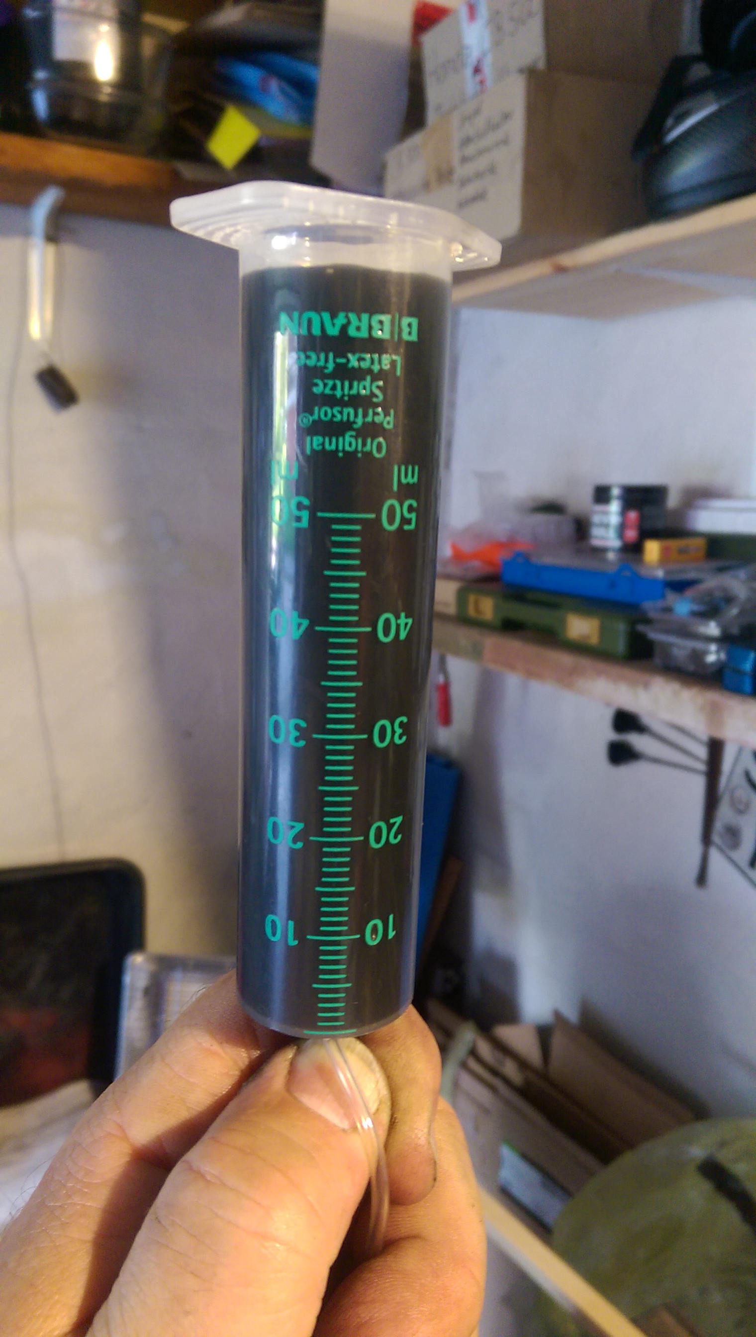

Jetzt zum Ölfilterwechsel.
Da haben wir im alten Forum gerätselt, wie viel Öl die Kammer noch enthält.
Ich habe damals geschrieben, ich lasse mir was einfallen.
Hier meine Umsetzung mit einer genauen Antwort.
Abkleben mit Panzerband und einer Eisschüssel.
Ablassen und auffangen.
Abmessen. Dürfte dann so um die 70mml sein, mit ein paar Tropfen Verlust in der Kammer; Filter, Auffangschale.
Ich hoffe, es hilft Euch ein bisschen die Finger sauber zu halten.

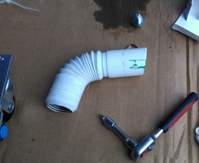

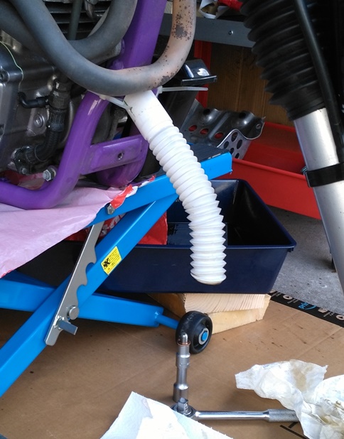

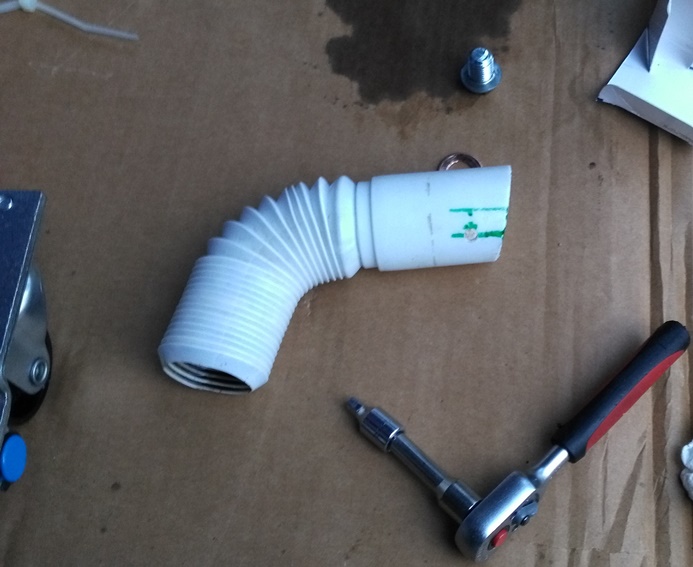

Hallo Ihr Trockensumpfschmierungstreiber, :mrgreen:
heute war mal wieder ein Ölwechsel bei der NX angesagt. Inspiriert durch Andis Idee(n) ging ich also in meinem Haushalt und der Garage auf die Suche nach einem geeigneten Deckelchen (Verschluss), konnte aber nix gescheites finden. Dafür habe ich was anderes gefunden bzw. ersonnen. Dabei handelt es sich um ein altes Flex-Abflussrohr, welches etwas modifiziert zum Einsatz kam. Das hat super geklappt ... kein Kleckern und der Ölablassstrahl des Tanks ist zudem steuerbar.
Ich dachte ich zeige es Euch einfach mal. Kann ja nicht schaden und soll auch ein kleines Feedback sein, da ich ja schließlich durch das Forum auch profitiere ... also nicht dümmer werde. :D

Verfasst: Mo 12. Nov 2018, 19:19
Beschreibe mal den Übergang von „Ablassschraube abschrauben“ zu „Ölpissrohr anbringen, damit der Strahl geleitet wird“. Genau die Stelle ist für mich nämlich immer die spannende.
