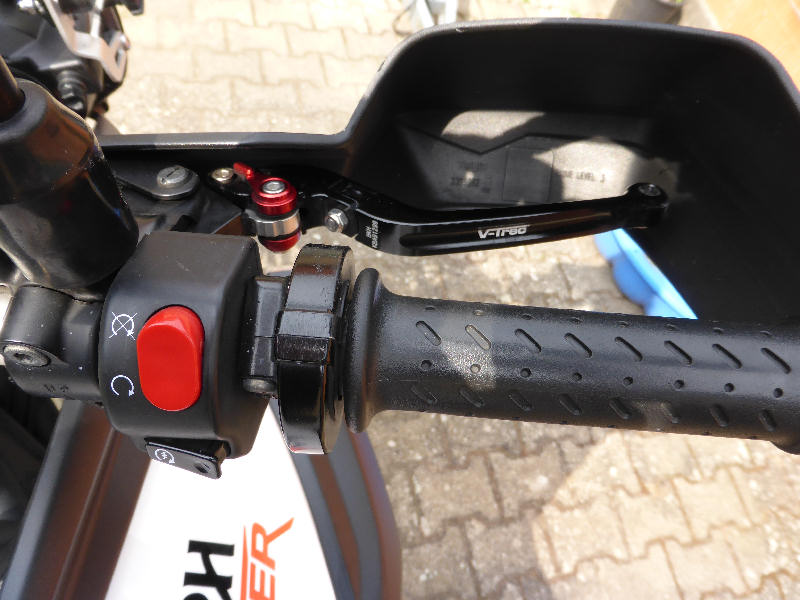

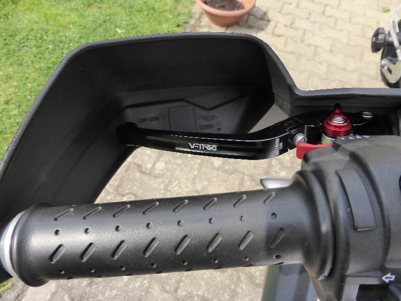

steffen hat geschrieben: Mo 8. Okt 2018, 19:09... Nur zur Info:Die V-Trec Hebel sind nicht stufenlos einstellbar. Die sind "nur" 6-fach verstellbar...
So so, mein lieber Steffen ;) :
Hatte ich gerade heute wieder in der Hand.
Besten Gruß vom Reini :)
Re: Einstellbarer Bremshebel ...
Verfasst: Mo 8. Okt 2018, 20:25
BinDo hat geschrieben: Mo 8. Okt 2018, 20:07 So so, mein lieber Steffen ;) :
Oh, neue Ware! :o
Die kannte ich wirklich noch nicht.
Meine sehen so aus:
Sorry, dass ich diesbezüglich auf dem Holzweg war.

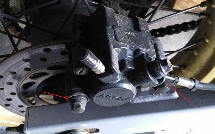

Zwischenzeitlich habe ich mal ein wenig weiter recherchiert. Es sind schon diverse Hebel zu bekommen, da stand aber bislang nix von ABE mit bei. Bezugsorte sind u.a. China, Frankreich, Italien usw.. Nur bei uns sieht es irgendwie mau aus. An Honda habe ich erst gar nicht gedacht (muss noch Teil und Preis in Erfahrung bringen), da mir mir klar ist, dass dies nicht ganz günstig sein dürfte. Musste bislang nur ein einziges Mal Honda für Ersatzteile bemühen, und da verschlug es mir den Atem! Dabei handelte ich sich um 2 Dichtgummis, welche die hinteren Gleitbolzen am Bremssattel schützen (siehe Bild). Diese schlugen mit über 15,- € zu Buche. :o
Domi Bremse hinten .jpg (117.9 KiB) 6992 mal betrachtet
Schönen Tag Euch, Reini :)

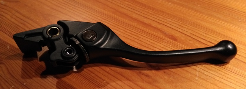

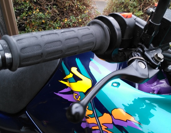

N Abend Leute, wollte Euch noch mal eine Rückmeldung geben. Für diesen Hebel habe ich mich nun entschieden:
Bremshebel - verstellbar (auch) für RD 04.jpg (88.82 KiB) 6385 mal betrachtet
Ist ein sehr solides Zubehör- bzw. Neuteil aus der Bucht und stufenlos einstellbar. Die Funktionsweise ist vergleichbar mit der meiner V-Trec-Hebel. Bezogen habe ich ihn hierzulande für einen 20er (inkl. Versand). Für eine Erprobung ist es mir zur Zeit allerdings zu frisch draußen. ;) Angeboten wird er für die RD 08, der Baujahre 95 und 96.
Schönes Wochenende ... Reini

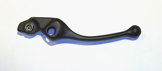

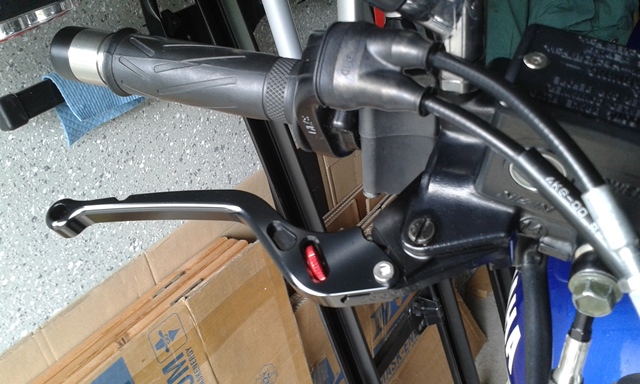

Den Bremshebel selbst bekomt ihr bei mir, nur die Betätigung vorne ist nicht dabei.
Bremshebel Dominator RD08.jpg (43.52 KiB) 6331 mal betrachtet
Verfasst: So 25. Nov 2018, 14:26
von sredju
Ich habe mir A Hebel von RD07 drangeschraubt. Plug and Play.
Verfasst: So 25. Nov 2018, 18:28
LC4_66 hat geschrieben: So 25. Nov 2018, 13:58 Den Bremshebel selbst bekomt ihr bei mir, nur die Betätigung vorne ist nicht dabei.
Gut zu wissen.
Die Verstellung geht ja normalerweise nicht kaputt bei einem Umfaller.
War mir nicht bewusst, dass es das einzeln gibt.

Montiert schaut das Ganze dann so aus:
Hebel montiert.jpg (116.94 KiB) 6335 mal betrachtet
Die Trockenübungen waren in jedem Fall schon mal sehr vielversprechend! Gerne hätte ich diesen Hebel auch für die Kupplung, wenn auch nur aufgrund der Optik ... also für die Grau- und Blaukittel. Habe ich bislang aber nicht auftreiben können. Falls jemand von Euch dazu Infos hat fände ich das schon 8-) .

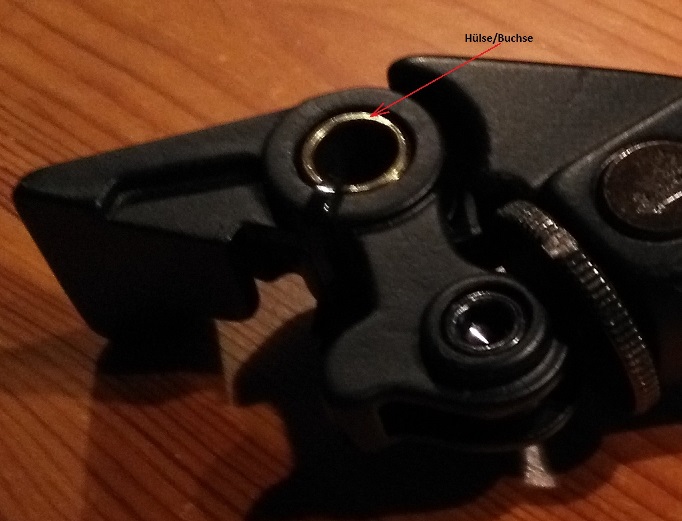

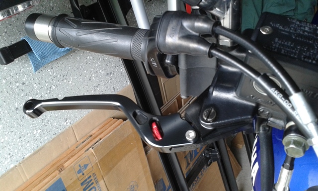

Wie verhällt sich das dann mit der Hülse/Buchse, Hans-Jürgen - siehe Bild? Ist jene dann zweiteilig?
Hebel & Buchse.jpg (98.5 KiB) 6335 mal betrachtet
Verfasst: Mo 26. Nov 2018, 07:17
von LC4_66
Die Hülse ist eingedrückt.
