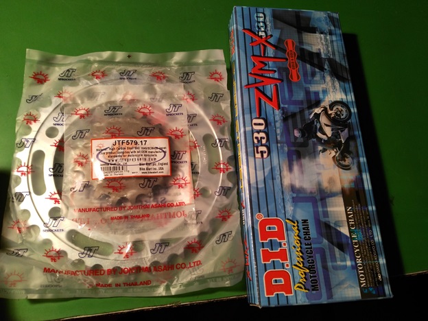

Die Kombi die schon sehr lange an meinen Bikes fahre ist ne gute DID-Kette mit Ritzel und Kettenrad von JT. So ein Satz ist gerade für den Winter eingetrudelt:
Ja, der Satz ist nicht für die Domi geeignet. Da fahre ich sie aber auch seit Frühjahr 2018, allerdings offen. Wenn ich nicht zufrieden wäre würde ich die Kombi ja auch nicht fahren. ;)

Hallo Reini
Es geht hier aber um die CRF und nicht um die Domi.

Die hält auf der CRF sicher ewig, wenn man sie schmiert.
Aber ich denke mal der Vergleich mit einer 530er ist auch wenig aussagekräftig.
Von Haus aus ist doch auf der NX 650 auch nur eine 520er verbaut, oder irre ich mich da?

Nein, Du irrst nicht.
