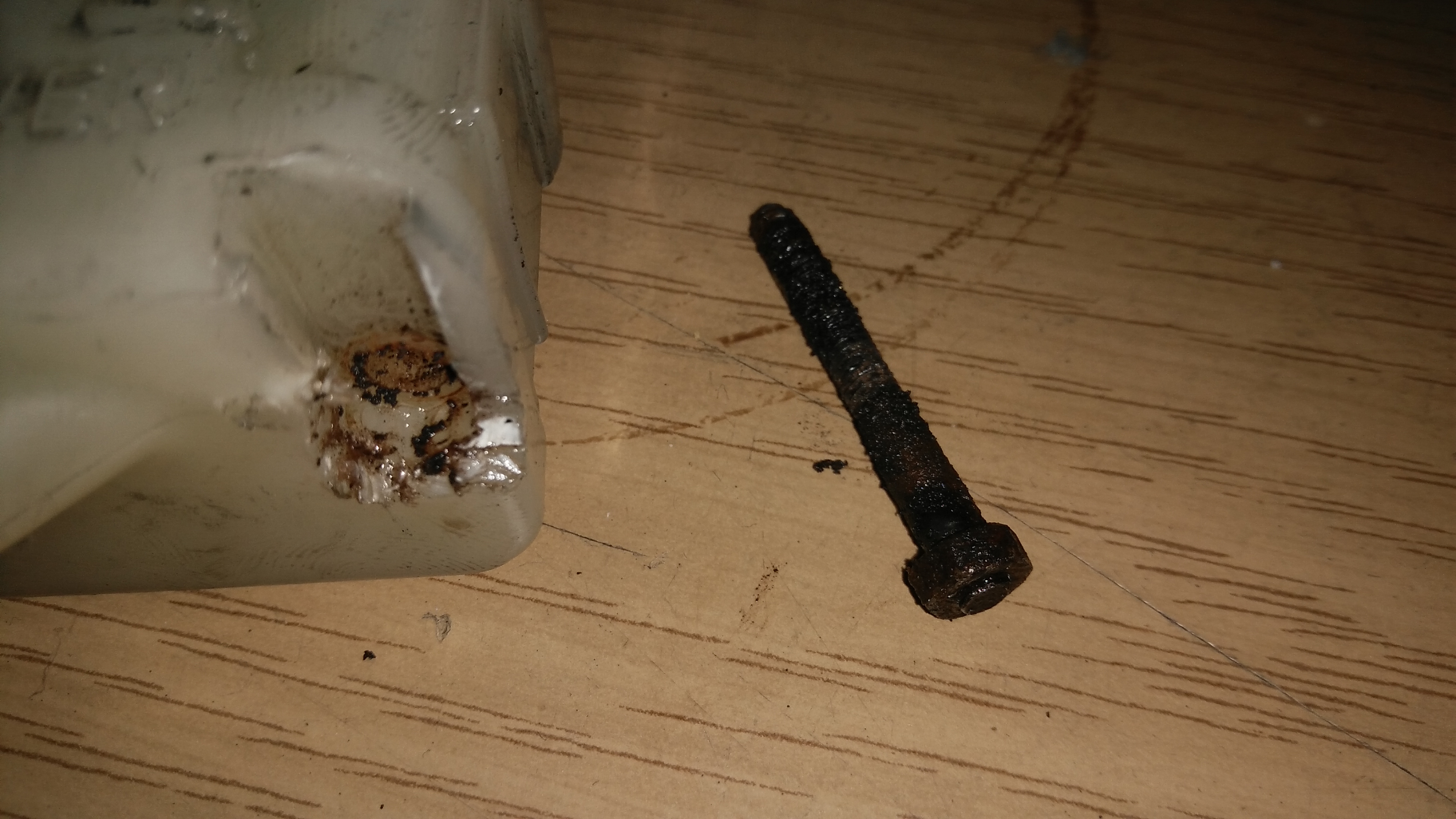

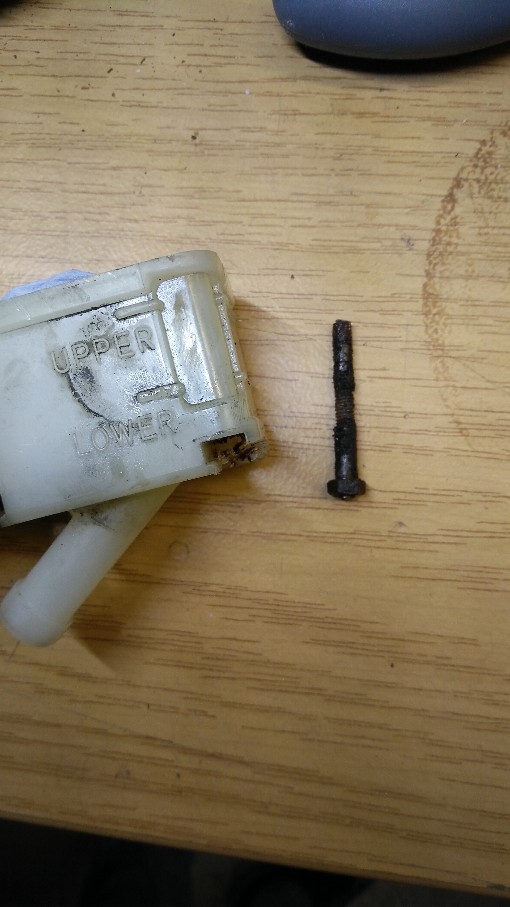

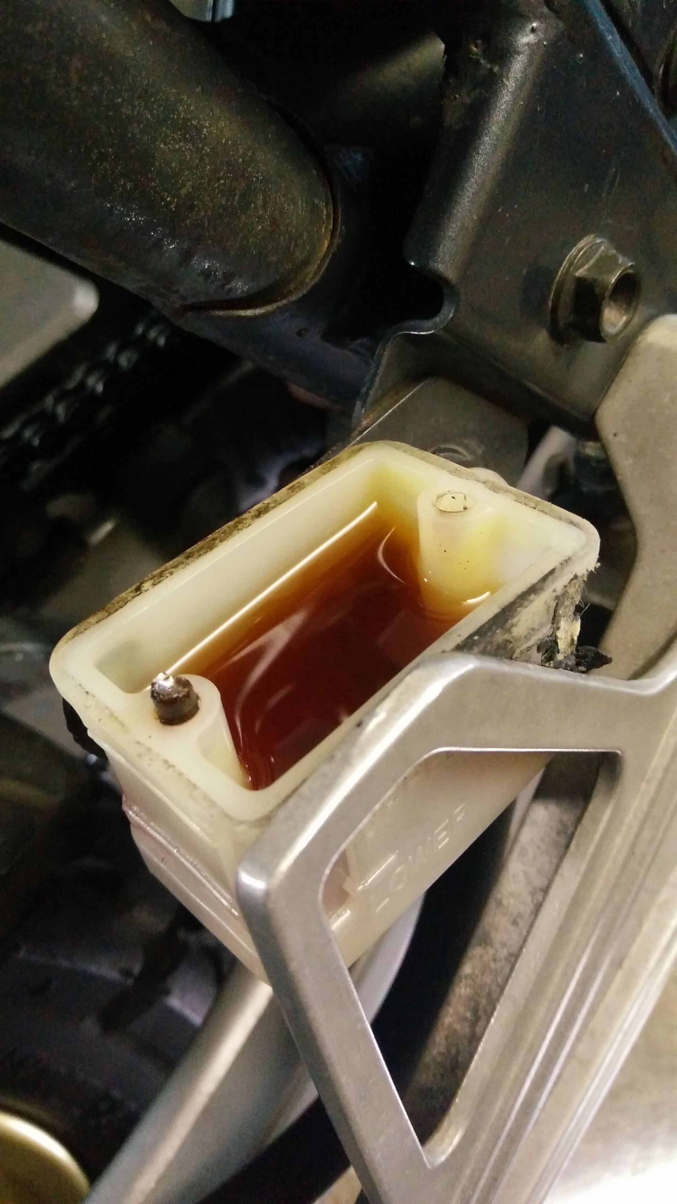

moinmoin
hier Bilder der Aktion Schraube entfernen :
Beiträge: 6138
Re: Runde Schraube am Ausgleichbehälter
Na geht doch 😉
Beiträge: 8165
Sieht aus wie Rübensirup. :mrgreen:
Beiträge: 4227
Du meinst sicher Ahornsirup. Rübe ist fast schwarz.
Aber dass die Schraube außen sooo versifft ist, war bei meiner nie nicht der Fall......
...alles schön sauber machen.....und weiter......
Tobi-Domi
Beitrag von Tobi-Domi »
Ich nenn das mal liebevoll braune Soich :mrgreen:
Mir ist auch fast übel geworden -> da ist zu 100% Bremsflüssigkeit die Schraube runter gelaufen.
Reicht es neues Dot4 nachzufüllen oder sollte man den Schlauch mal komplett raus und mit Bremsenreiniger durchspühlen?!
Ich weiß , man kann auch ne Doktorarbeit drauß machen :lol:
Beiträge: 4883
Und gleich noch vergüldet ;)
