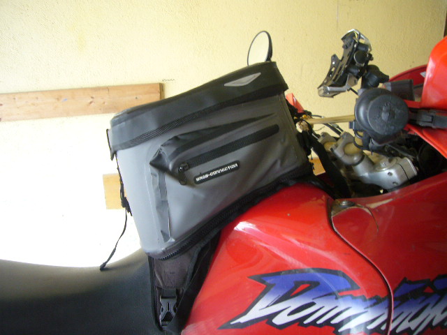

nachdem wir 2019 wiederholt im Piemont waren, ist 2020 LKS etc. geplant.
Ich hatte den wasserdichten TRS von sw-motech auf der Dominator. Leiter zum Stehend fahren etwas zu groß. Bergauf haut er Dir ständig in die Eier!
-d.h. ich suche immer noch einen endurotauglichen TRS für die Domi. Daß dieser etwas kleiner ausfallen muß ist mir nun auch klar.

Er schrieb „bergauf“. Beim Bergauffahren lehnt man sich mit dem Körper nach vorne. Dabei kann das durchaus passieren, dass dann der Tankrucksack im Weg steht und das Gehänge knutscht.

Eines kann ich mit Bestimmtheit danach sagen: Offroadtouren würde ich persönlich nicht mit Tankrucksack fahren.
Denn lange Passagen fährt man dann auch im Stehen und das ist mit einem Tankrucksack sehr unbequem.
Dann lieber eine gute Hecktasche, da hat man mehr Bewegungsfreiheit.

hatte den Tankrucksack drauf.
Super Teil zum Touren.
Im Gelände leider zu groß
