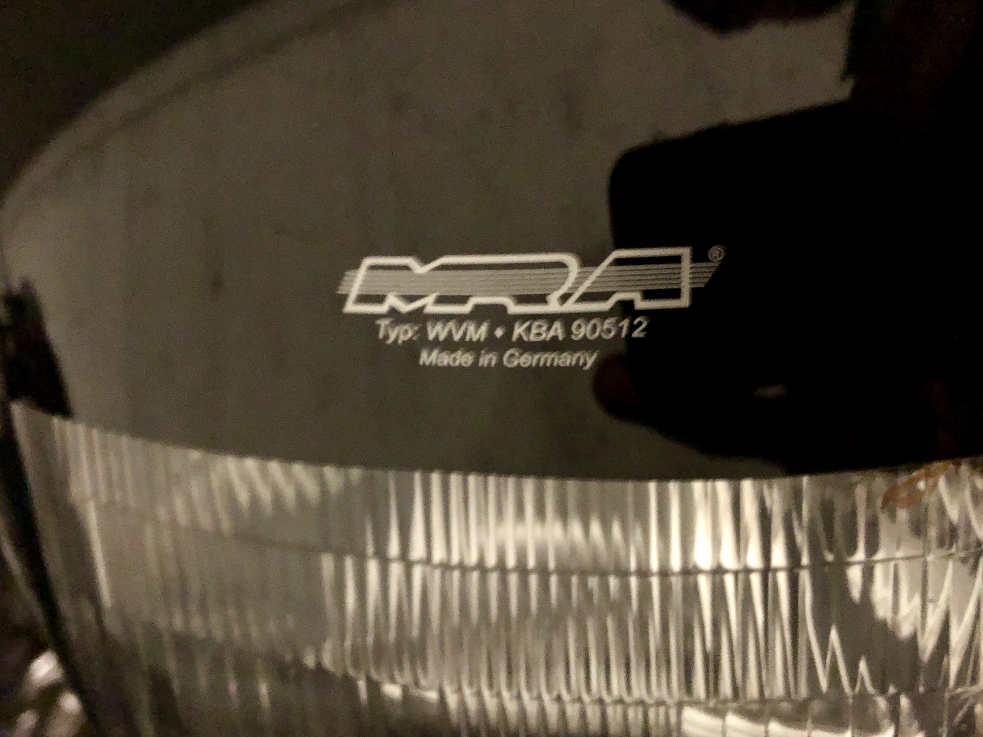

kannst Du mir bitte sagen, welche Scheibe das genau ist, da es von MRA unterschiedliche Auführungen gibt?

Hoi Greeny. Ich mache Dir ein Bild von der Bezeichnung. Vielleicht habe ich die Verpackung auch noch. Habe ich von eBay Kleinanzeigen. Neu als Schnäpper. Grüsse DirkGreeny hat geschrieben: Mi 26. Dez 2018, 10:24Hallo Dirk,HN XR 600 hat geschrieben: Di 25. Dez 2018, 13:18 Hoi Andi. Meine Domi läuft hervorragend!!! Die Aussetzer bei Vollgas sind weg! Musste nicht mal Standgas einstellen. Echt top! Danke Dirk

Hoi Greeny. Hier die Bilder mit der Bezeichnung der Scheibe. Hoffe, es hilft so. Grüsse Dirk

Hallo , die Scheibe gefällt mir auch gut . Ist die schon so hoch , dass man sie hört ?Wäre für mich ein Ausschlusskriterium.
- Beiträge: 3712
Re: Vergaser optimieren
Die Domi ist lauter!
