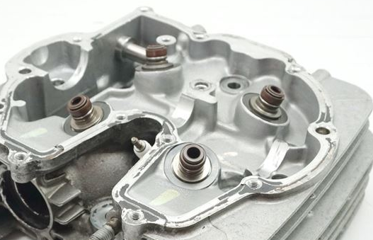

Ich gehöre jetzt wahrlich nicht zu den Domi-Fachleuten hier, doch erscheint mir die Lösung eines weg gefrästen Mittellagers etc. nicht sonderlich vielversprechend. Die Erbauer der RFVC Motoren haben sich sicherlich auch bei der Lagerung der Nockenwelle nicht umsonst einen Kopf gemacht und empirisch Erkenntnisse ermittelt/gewonnen. Deswegen schauts ja auch so aus wie es ausschaut:
Domi Kopf.PNG (285.46 KiB) 10267 mal betrachtet
Wie gesagt, mir fehlt die Erfahrung. Doch auf Aussagen eines Verkäufers wie: wird öfters so gemacht usw. sollte man sich wohl kaum verlassen, es sei denn man wird gerne verlassen. :mrgreen: Ich jedenfalls glaube nicht mehr an den Weihnachtsmann! ;)
Gruß vom Reini :)

FJD hat geschrieben: Mo 14. Jan 2019, 22:10... ich denke schon, dass das Gleitlager grosse kräfte aufnehmen kann...
Da sind wir schon 2, auch wenn es sich nur um ein Stützlager handelt - sozusagen. Abgesehen davon hat der Wegfall des Lagers definitiv Auswirkungen (auf andere Bauteile und Gruppen etc.) und sicherlich keine positiven. Überlege doch mal welche Kräfte da wie wirken etc. und was da alles dran hängt bzw. von betroffen ist. :geek:
FJD hat geschrieben: Mo 14. Jan 2019, 22:10... Als Reparatur fällt mir nur aufschweissen und neu fräsen ein, wobei man dort ja leider nicht vernünftig mit einer Werkzeugmaschine arbeiten kann.
Ich denke, dass ist was für Profis der Instandsetzung. Da solltest Du Dir einen Betrieb/Ansprechpartner Deines Vertrauens suchen und das mal erörtern. In jungen Jahren war ich zwar im Metier tätig, jedoch nicht mit dem Schwerpunkt Zylinderkopfbearbeitung (exklusive des Planes von Köpfen). Heute gibt noch noch ganz andere Möglichkeiten und Verfahren. Solche Reparaturen benötigen gesondertes Know-How, Werkzeuge und Maschienen. Dergleichen Arbeiten sind (in aller Regel) nicht mal was für KFZ-Werkstätten, geschweige denn für Privatpersonen. Aber jeder wie er mag ... is ja nich meine Kiste! ;)
Wie auch immer, gutes Gelingen. :)
Gruß, Reini
