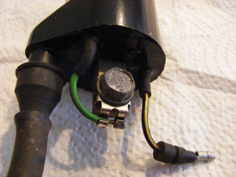

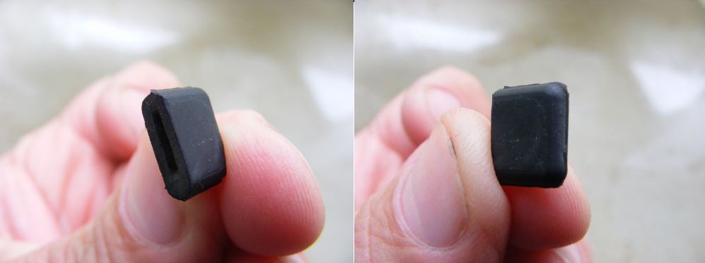

Noch ein paar Fragen zur Zündspule+Zündkerze.
Gemessener Widerstand der Primärwicklung = 0,9Ohm. Laut Handbuch soll der Wert bei 0,4-0,6Ohm liegen.
Bewege ich mich mit dem von mit gemessenen Wert noch innerhalb einer gewissen Toleranz, kann mein Meßgerät bei diesen geringen Widerständen evtl. einen zu großen Fehler aufweisen, oder ist die Primaärwicklung schadhaft. Prinzipiell würde ich sagen, dass der Wert in Ordnung ist. Bei Wicklungsschluss müsste der Widerstand gegen Null gehen Richtig ?
Gemessener Widerstand des Kerzensteckers (ohne jegliches Kabel) liegt bei 4,3 kOhm. Meiner Meinung nach unauffällig. Richtig? Vom PKW kenn ich ca. 5kOhm.
Ich hatte Mitte Mai 2016 die Kerze auf eine Iridium NGK-DPR8EIX-9 Kerze umgestellt. Im Nachhinein betrachtet würde ich sagen, die Startprobleme kamen erst danach, kann das aber nicht zu 100% belegen. Gibt es Erfahrungen zu den Iridumkerzen an der Domi. Im XL-Forum wird gemunkelt, dass die Iridium-Kerzen Probleme an der XL bereiten sollen, ich selbst fahre diese aber schon recht lange in meiner XL und habe dort noch keine Probleme bemerkt. Werde die Kerze aber mal auf Standard NGK-DPREA-9 tauschen
Hier noch ein paar Bilder zum Zustand der Teile:

So, heute mal die Kabelverbindungen vom Kill-Schalter, Seitenständer-Schalter, CDI-Masse durchgemessen.
Widerstandswerte lagen alle bei ca. 0,4Ohm, meiner Meinung nach unauffällig. Mangels Kontaktspray erst einmal alles so belassen wie es ist.
Zündung bzw. Zündfunkenkontrolle mittels 2. Kerze durchgeführt (normale im Kerzengewinde, Iridium am Kerzenstecker gegen Masse) und ebenfalls unauffällig.
Funke selbst bei Tageslicht gut sichtbar. Mopped springt auch anstandslos an.
Werde sie jetzt mal ein paar Tage als Streetfighter, ohne Frontverkleidung, bewegen und abwarten ob ich wieder Probleme bekomme. Messgerät und 2. Kerze dann immer dabei und bei Bedarf nochmal messen und prüfen. Evtl. bin ich auch tatsächlich nur zu blöde, das Mopped bei kühleren Temperaturen nicht absaufen zu lassen. Mal sehen wie es sich entwickelt.
Beim provisorischen Zusammenbauen ist eine kleine Isolierkappe von einem Steckverbinder übrig geblieben (lag auf dem Garagenboden). Kann die irgendjemand aus dem Stand zuordnen?
Ich habe beim oberflächlichem Kontrollieren der von mir geöffneten Steckverbindungen nichts gefunden, wo die hingehören könnte.

- Beiträge: 5023
Re: Domi RD02 springt nicht an
Die 0.9 Ohm rechnen sich falls du kein Low-Ohm Equipment hast inkl. Messkabel plus Übergangswiderstände der Messpunkte plus Toleranz Instrument.Q-rare hat geschrieben:Noch ein paar Fragen zur Zündspule+Zündkerze.
Gemessener Widerstand des Kerzensteckers (ohne jegliches Kabel) liegt bei 4,3 kOhm. Meiner Meinung nach unauffällig. Richtig? Vom PKW kenn ich ca. 5kOhm...
Real werden das die 0.4 - 0.6 Ohm sein.
Desweiteren wäre ein Schluss der Primärspule bei einer CDI Ansteuerung (im Gegensatz zu einer herkömmlichen Zündung) auch unmöglich zu "produzieren".
Die 4.3 k des Vorwiderstand Zündkerzenstecker wären völlig ok. Die haben riesige Toleranzen (dort auch völlig unerheblich).
Dein Zündkabel und den Kerzenstzecker solltest aber unbedingt gegen was gescheites austauschen.
Das Ori. Kabel wird knochenhart und dadurch lockert sich (oder bricht) gerne der dünne Messing Schraubdorn in der Zündspule.
Der Or. Stecker taugt leider keinen Pfifferling und er ist auch noch (zu grosser Durchmesser der Dichtlippe) chronisch undicht.
