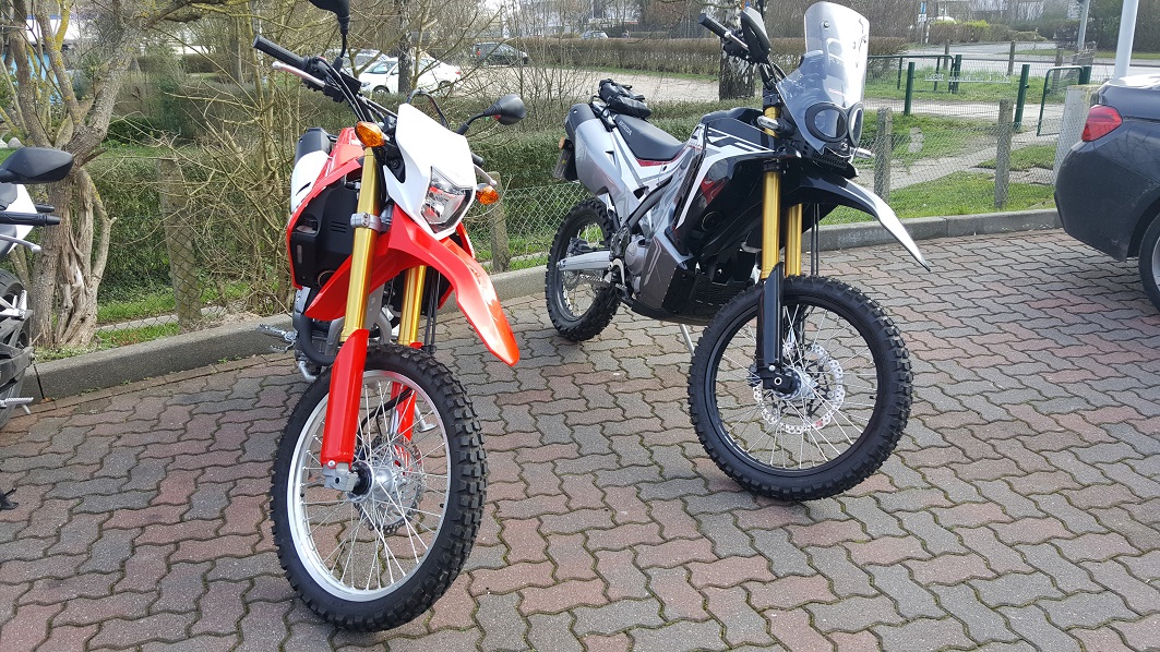

Hier beide Motorräder vor dem Tausch:
Kleiner 1.jpg (417.43 KiB) 12405 mal betrachtet

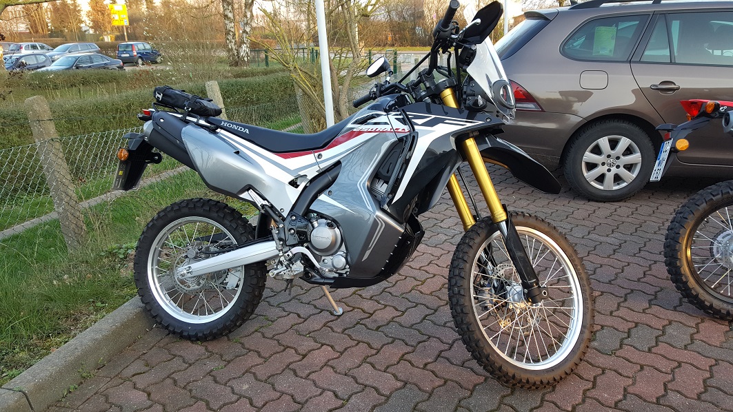

Die Rally danach:
Kleiner 2.jpg (392.92 KiB) 12405 mal betrachtet

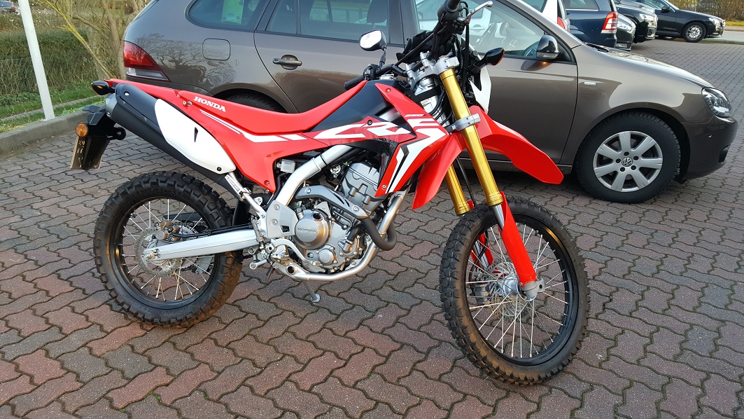

Die L mit den getauschten Felgen:
Kleiner 3.jpg (370.03 KiB) 12405 mal betrachtet
Wir finden, beide Motorräder haben von dem farblichen Tausch profitiert - also zumindest sind wir jeweils sehr zufrieden.
