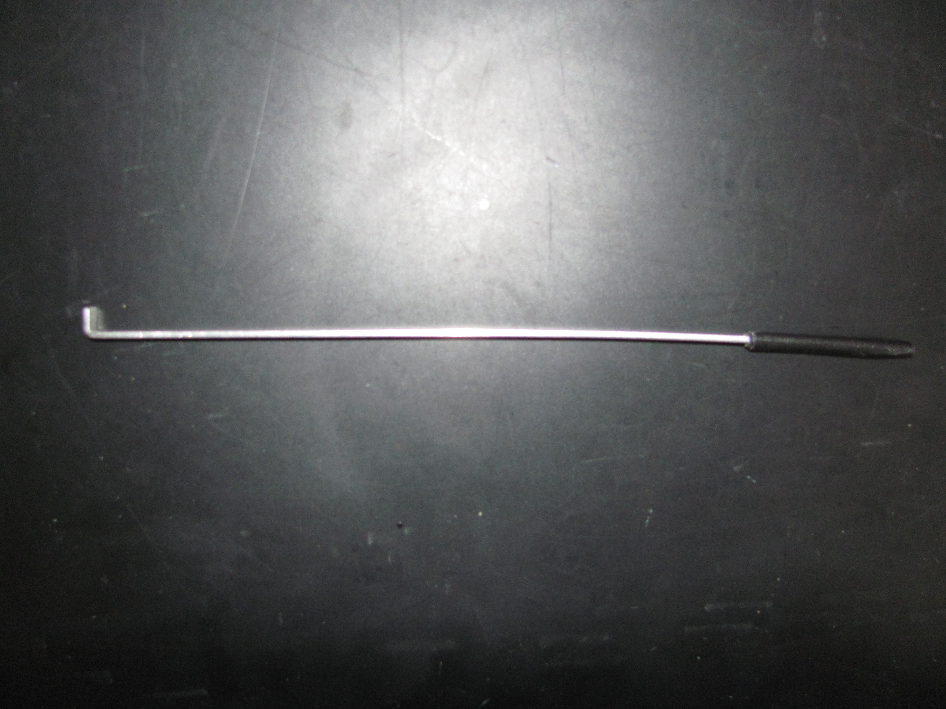

Re: Gemsichschraube Verlängerung
Gibt es alles. Man ordere eine LLG-Schraube mit folgender Bestellnummer bei ZSF: 16016-MY6-770 (Drehschraube für Leerlaufgemisch). Diese Schraube hat serienmäßig eine Plastikkappe mit einer Nase dran. Man dreht die LLG-Schraube die vorgeschriebene Anzahl von Umdrehungen in die Vergaser-Bohrung und steckt dann die Kappe auf den Schraubenkopf. Feinreguliert wird mit einem selbst hergestellten Alu-Schieber, der von der Auspuffseite her zum Vergaser geführt wird. (Siehe Bild). Mit ihm stoße ich die Nase weg oder hole sie her. Am Vergaser ist vor Aufstecken der Kappe folgende Modifikation vorzunehmen: Es gibt einen Steg an der Vergaserunterseite, der mit einem Dremel oder einer kleinen Metallsäge etwas eingekürzt werden muss. Tut man das nicht, kollidiert die Plastiknase beim Drehen mit eben jenem Steg. Besagte Leerlaufgemischschraube muss man (zumindest bei ZSF) per Mail bestellen, da sie nicht im Bestellmenü enthalten ist.

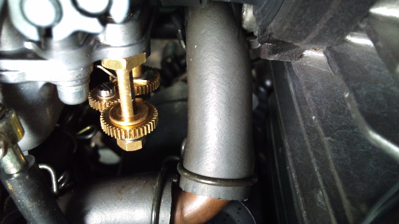

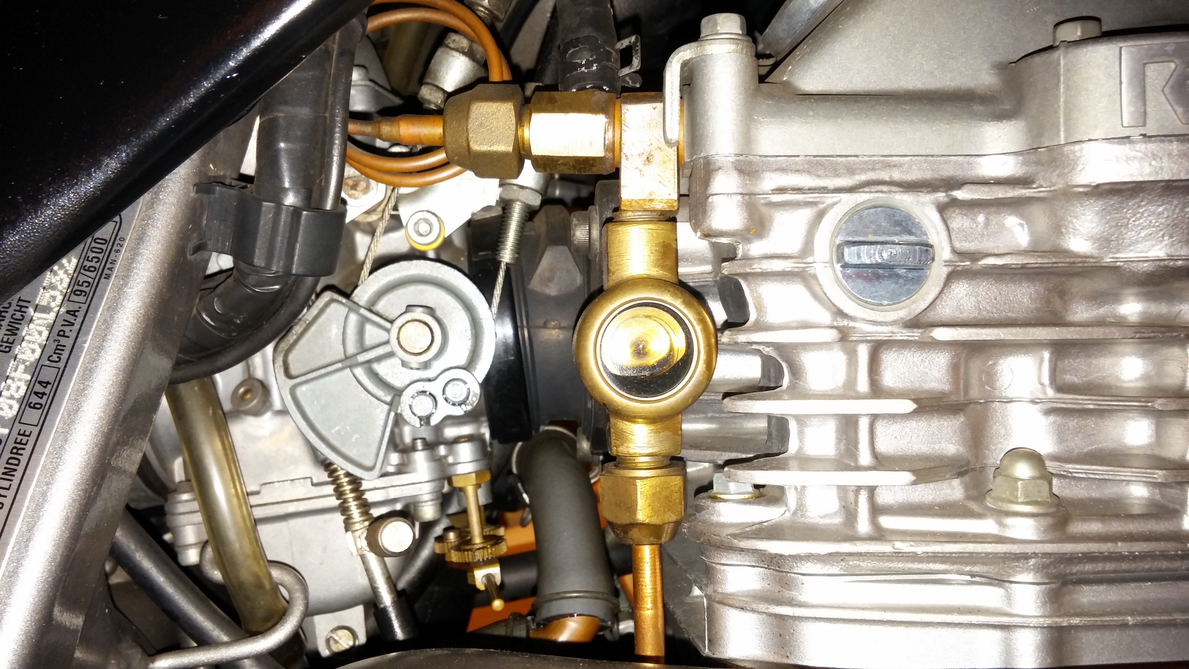

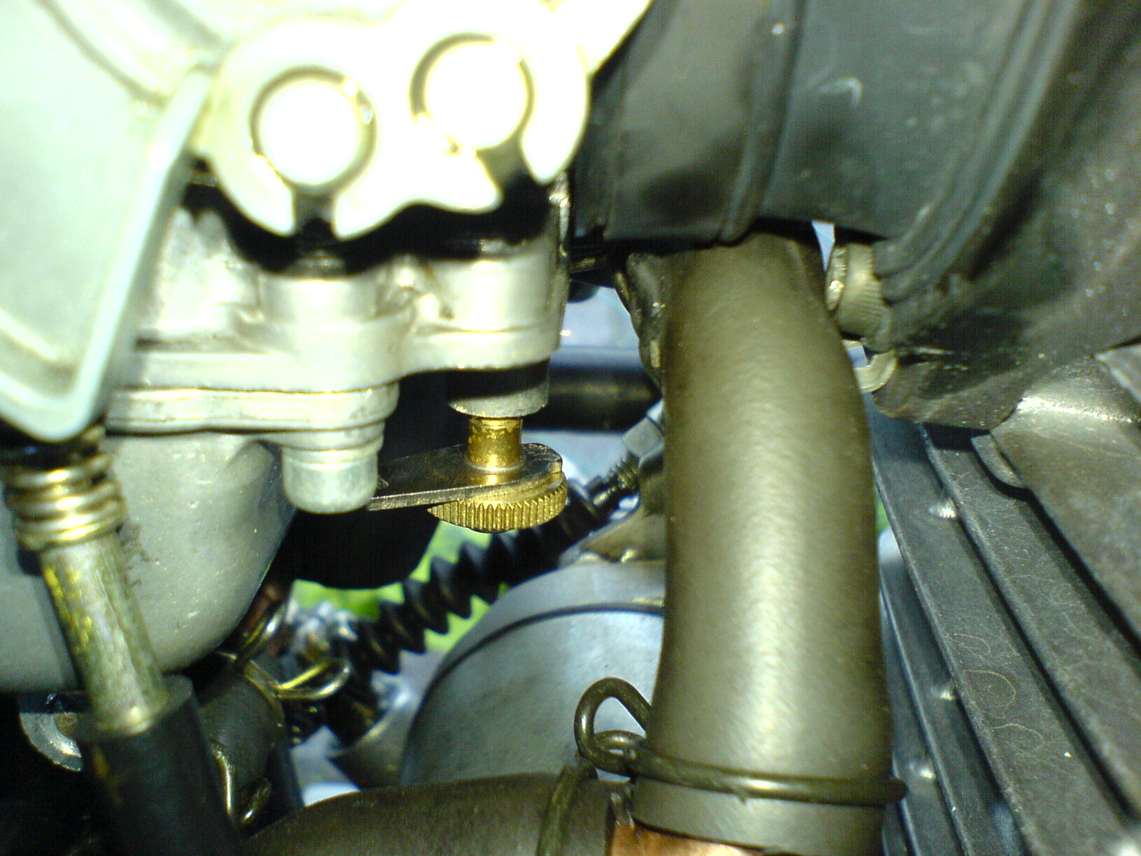

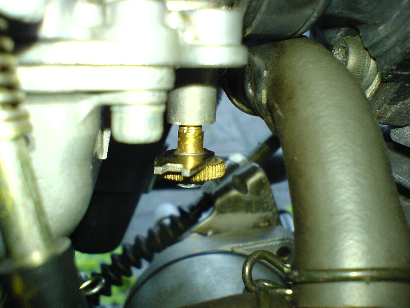

Oder so.
Altes Bild. Später kam noch ein Hebelchen am äusseren Ritzel hinzu.

Ist das Deine Konstruktion, Langer?langer hat geschrieben: Fr 8. Feb 2019, 13:27 Oder so.

Räderwerk wie bei einer Kuckucksuhr.
Ja. Seit ca. 2008 an der Domi (wie so viele andere unauffällige kleinigkeiten... im alten Forum hatte ich das mal gezeigt).

Langer .....Link?

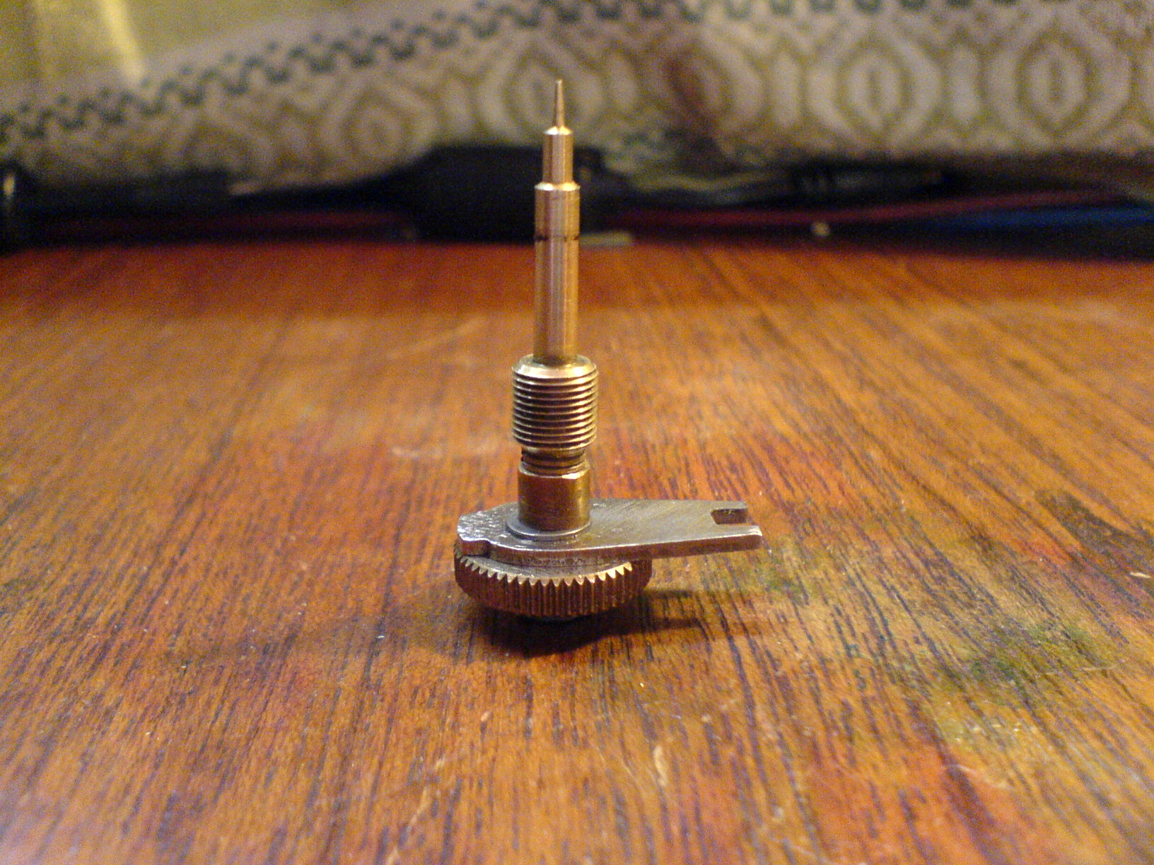

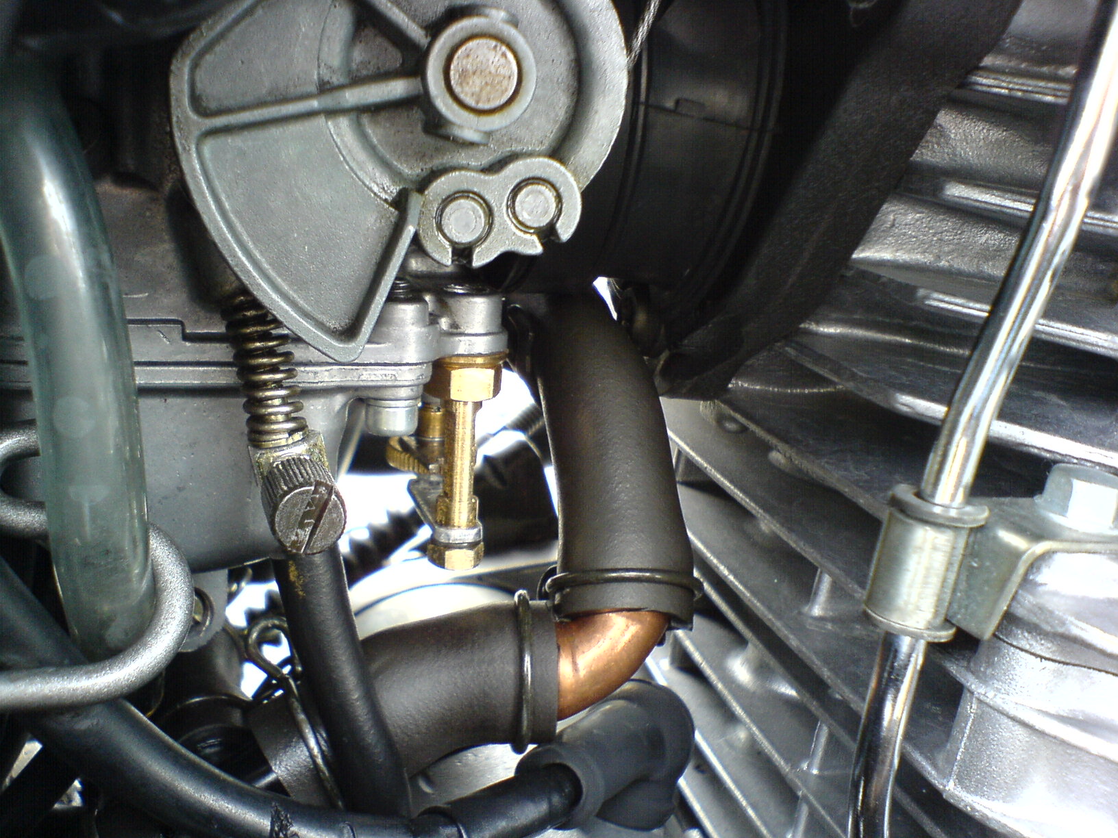

- Beiträge: 5133
Guck mal auf meine ollen Domi Site (link unten in meiner Signatur).
Ist zwar ewig nix mehr gemacht worden aber es sind ein paar alte Bilder über die LLGRS drin
(das war da noch kein Ritzel sondern eine Rändelscheibe und ein Blechhebel daran), die dich vielleicht beim Selbstbau ein bisschen inspirieren könnten.
In Endeffekt beginnt es mit einer zentrischen axialen Sackbohrung und Innengewinde M3 im Messing Schlitzkopf der LLGR-Schraube.
Wenn diese erst einmal da ist (plus einer kurzen Hülse zur Verlängerung), lässt sich ab da alles machen.
Von Rändelscheiben, Hebel (welcher eigentlich schon ausreichen würde um mit den Fingern zu verstellen), bishin zu einem Getriebe etc.

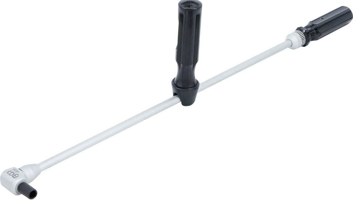

Gibt es denn keine Winkelgewindeschraubendreher, die da passen könnten? Als ich neulich mal über 1000 Meter gefahren bin, hätte ich schon gerne etwas nachgeregelt
So etwas, aber transportabler...
https://www.esska.de/shop/Winkel-Schrau ... _&sag=free

- Beiträge: 5133
War mir alles zu unbequem und zu ungenau und man musste immer ewig fummeln, um den versenkten Schlitz
mit einem Winkelgetriebe überhaupt mal zu treffen, drum lieber was "fest installiertes", bei dem man die Stellung auch eindeutig sehen konnte.
Angefangen hatte es damit
Später so
und danach dann mit Getriebe. Damit sehr gut von der Seite, ohne Werkzeug (auch während man auf der Domi drauf sass) zu erreichen.
