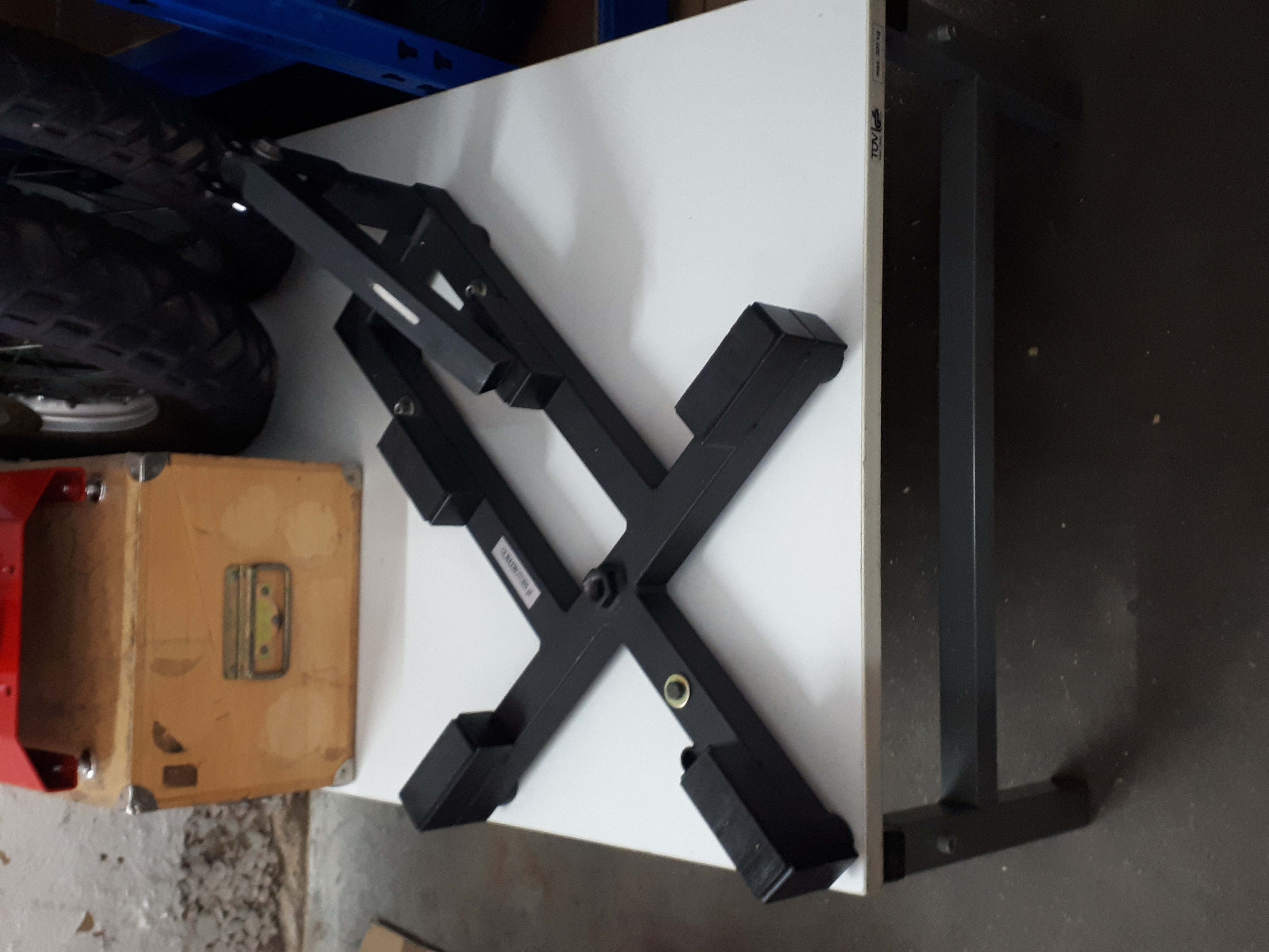

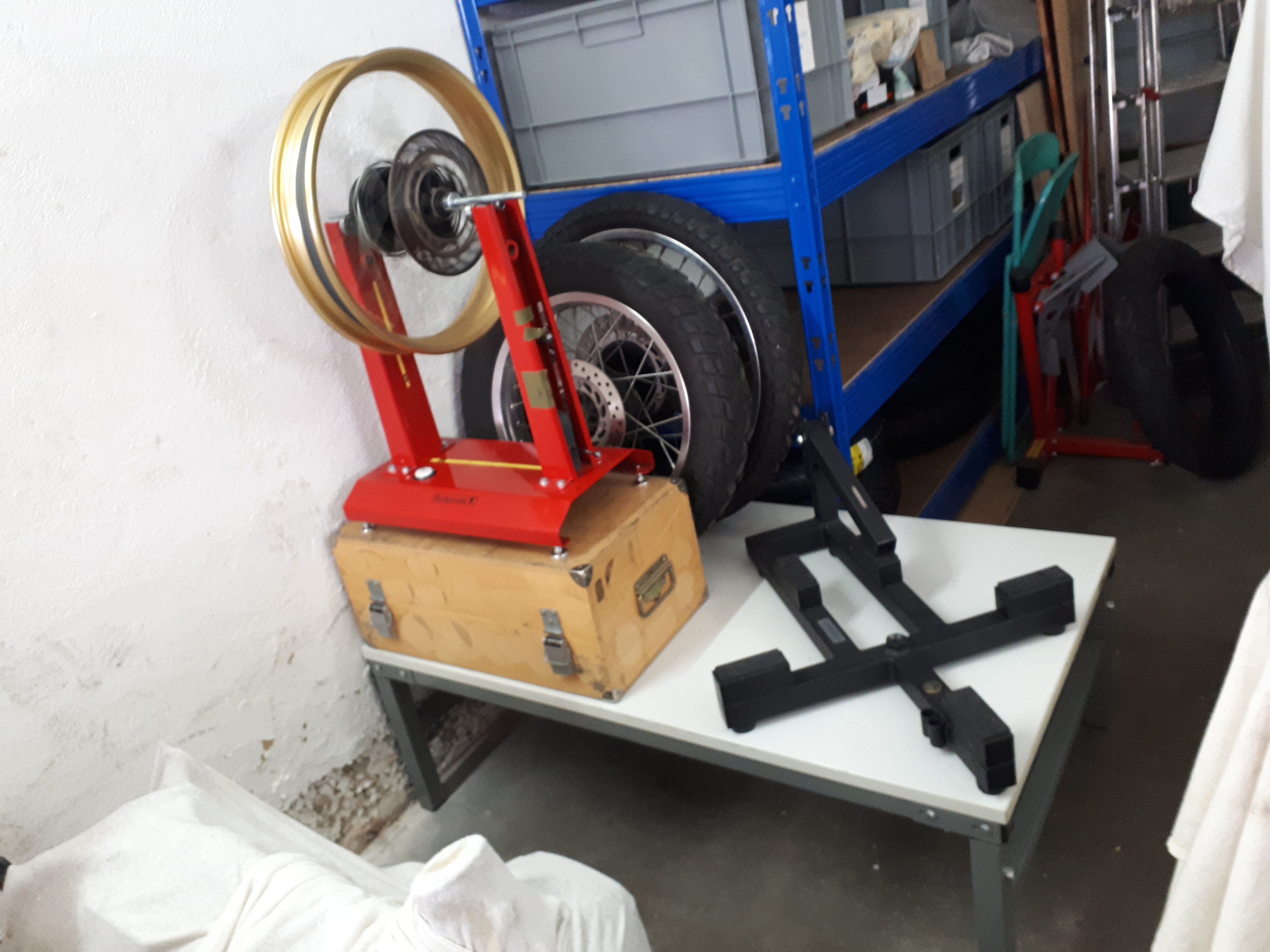

olmaxmotors
Re: Reifenmontiergerät
Im August letzten Jahres haben wir die Schrauben geändert von M8 auf M10 mit grösseren Drehknöpfen.Modifiziert wurde der Abdrücker und auch der Montagekopf Halter.murgtaldomi hat geschrieben: Di 19. Feb 2019, 06:40 Habe oben genanntes MONTIERGERÄT seit einem Jahr...Gerät ist soweit i.o, aber die Einstellschrauben für die Fixierung der Abdrückschaufel ist nicht so toll.
Bei Bedarf können diese Teile nachbestellt werden...
- knopf.JPG (59.75 KiB) 6223 mal betrachtet
