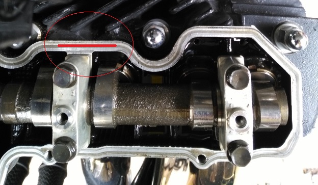

Nightwatcher hat geschrieben: Mo 18. Mär 2019, 20:55... Was heißt jetzt dünn auftragen? ...
Hallo Sven, also ich will mal versuchen das hier bzw. aus der Ferne zu verdeutlichen. Im ersten Bild habe ich mal einen roten Streifen auf ein Beispielbild gepackt, der verdeutlichen soll was ich unter dünn verstehe. So in etwa trage ich bei solchen Gelegenheit (wie der Deinen) die Würstchen - möglichst dünn aber flächendeckend - auf. Schau mal:

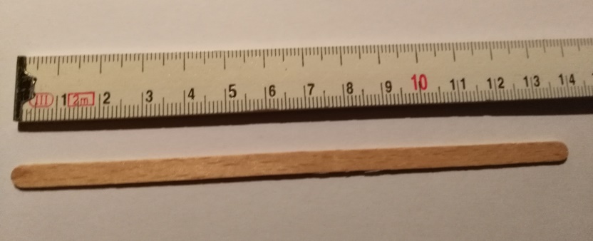

Wenn Du die mitgelieferte Spritzkappe zu viel kappst, so hast Du schon verloren. Das gibt dann eine Sauerei ohne Ende. ;) Zudem sei angemerkt, dass es ggf. dienlich ist mit einem Werkzeug zu arbeiten ... und das ist es bei mir häufiger mal. :mrgreen: Ich nutze da gerne so Kaffeeumrührer u.a. aus Holz - wie im nächsten Bild zu sehen.

Gruß und gutes Gelingen wünscht Reini

Danke für die bildliche Darstellung @Reini 8-)
Das mach ich jetzt beidseitig, oder? Verstreicht man das dann noch oder lässt man das mit dem zusammendrücken beim anschrauben verteilen?

Ja, aber ganz dünn!!! Richtig verarbeitet muss man da eigentlich nix mehr machen. Noch was: am Besten jeweils die Gehäusehälften (also beide) bewursten ... nicht die Dichtung. ;) Und: Ruhezeiten beachten!!!!!!!!

Keine Sorge es gibt einige DOMI Motoren die genau an der Ecke "siffen"
Du solltest
die Fläche vom Zylinderkopf mit einer dünnen Wurst belegen,
dann die Blechdichtung auflegen
die Fläche vom Ventildeckel mit einer dünnen Wurst belegen,
Ventildeckel aufsetzen und verschrauben.
Die Dichtmasse verteilt sich beim Festziehen zwischen den jeweiligen Dichtflächen und der Blechdichtung.
Überquellendes kannst Du nach dem Tocknen der Dichtmasse vorsichtig mit einer scharfen Klinge abscheren.

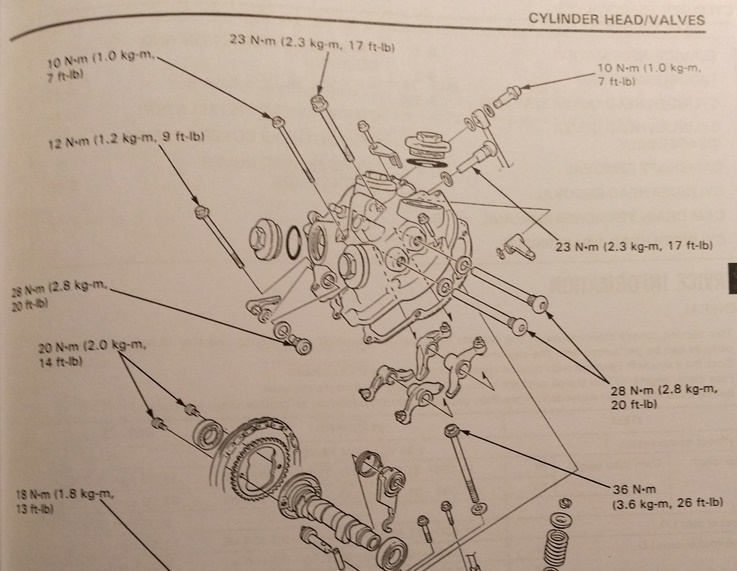

Drehmomentschlüssel fehlt mir jetzt noch und dann geht's los

Drehmomentschlüssel ist gerade bei Zylinderarbeiten erforderlich.
Und Stufenweise (schrittweise Drehmoment erhöhen) anziehen über kreuz.

Hey Sven, Du solltest Dir ein Handbuch besorgen. ;)
Noch eine Anmerkung: Drehmomentschlüssel nach Gebrauch wieder entlasten bzw. entlastet lagern. ;)
Gutes Nächtle, Reini
Re: Ventildeckeldichtung
Verfasst: Mi 20. Mär 2019, 00:52
von Nightwatcher
Werkstatthandbuch hab ich :)
