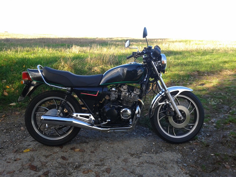

Tolek hat geschrieben: Mi 6. Mär 2019, 21:58Iss die genau am Schloss gerissen oder aufgegangen :?:
Erneut ein jep, Tolek. Kette habe ich nach der mühevollen Entfernung eingehend untersucht. Was fehlte war dat Schloss! Passiert ist mir das hier um die Ecke auf der Autobahn mit meiner alten Yamaha. Guggst Du:
Lady Kettenfratz.jpg (200.17 KiB) 8737 mal betrachtet
... also eine 4-Zylinder mit 50 Pferden Lady. Bis dahin dachte ich auch: sind ja nur 50 Pferde! :o
Wer hier zum Thema was und wie versteht ist mir Wurst, was Ihr allerdings bitte nicht als entwertend verstehen mögt (also bezüglich Eurer Disskussion: Pro & Conta). Für mich ist die Sache einfach klar ... damit bin ich durch, aber so was von! Da ist der Reini definitiv ein "gebranntes Kind". ;)
