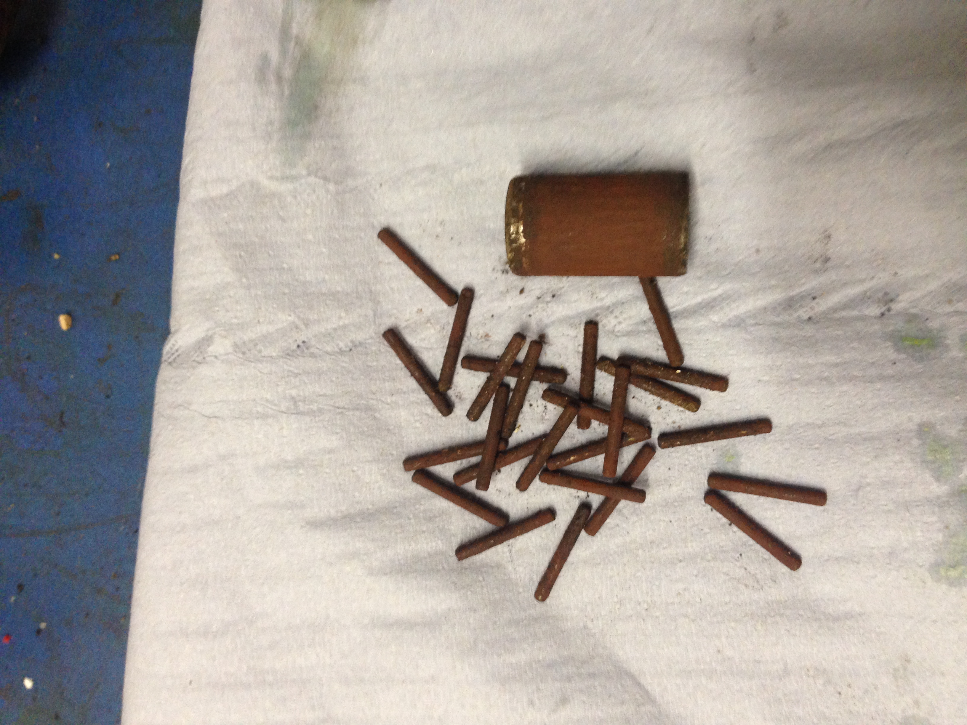

ich bin gerade dabei meine Domi zu "überholen". Heute habe ich die Umlenkung samt Federbein ausgebaut und die Umlenkungslager neu gefettet. Ja gut fast alle Lager, bis auf das eine unten am Federbein, was total hinüber war
Deswegen hab ich das Forum nun durchforstet und diesen Beitrag gefunden. Nun hab ich das Problem das mir hier die Links nichts mehr anzeigen.
Brauch neue Hülsen für das Nadellager, neue Lager und eine neue Buchse

Uiii,Uiiii, da sieht böse aus.
