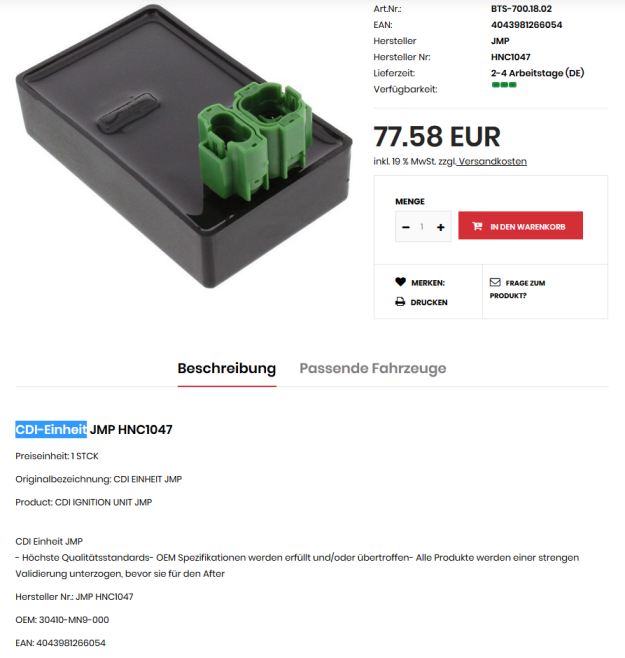

Guten Abend ihr Leute. :) Da ich mittlerweile so einigermaßen bezüglich der Domi im Bilde bin überlege ich schon länger mir eine Ersatz-CDI zu kaufen. Bislang schreckten mich jedoch zum Teil die aufgerufenen Preise sowie offensichtliche Unterschiede des Bauteils. Bei meiner heutigen Bestellung viel mir zufällig jene CDI (siehe Bild) auf:
CDI Honda NX 650.PNG (197.38 KiB) 7799 mal betrachtet
Hat da jemand von Euch Erfahrung mit bzw. ist die empfehlenswert? Den Preis fände ich vertretbar!

Das ist, der Bestellnummer "JMP" zufolge, vermutlich ein Produkt der Matthies Gruppe (Motomike.eu). Von daher gehe ich davon aus, das es sich dabei um gute Qualität handelt.

Musst nur aufpassen,es gibt zwei Ausführungen. Mit oder ohne Seitenständererkennung /abschaltung.
Ich hatte mir damals eine für 55.-€ gekauft, die funktionierte gut.

Hi Rod,
wenn Deine Domi eine Seitenständerkontrollleuchte hat und auch nicht selbsttätig einklappt, brauchst Du eine mit Erkennung.
In Deutschland ist das Standard an der Domi gewesen. Nur die GrauImporte oder Modelle aus diversen anderen europäischen Ländern haben einen selbst einklappenden Seitenständer.

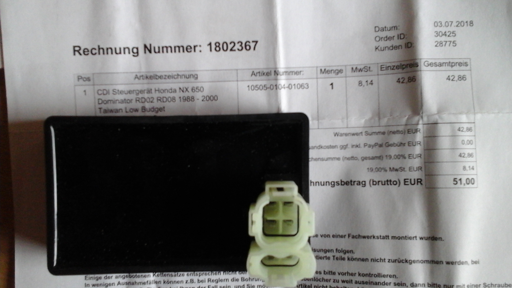

Ich klinke mich mal hier ein, hab auch ne Frage zur CDI. Bei meiner RD02 War ne Ersatz CDI dabei, laut Rechnung "Taiwan Low Budget", gekauft bei tommotec in Bonn Eitorf. Könnte ich die irgendwann als Ersatz oder zum testen nehmen, oder ist das nix?
Hier mal ein Bild
Gruß Uli

Also denn mal halbwegs seriös
Die KO Frage ist bei der CDI
1. Handelt es sich um eine analoge oder digitale?
2. Seitenständer Erkennung per "durchknipsen" anpassbar?
Aber was auch immer, ich würde sie behalten!
Kann man zum Testen immer gebrauchen.
Es sei denn....
Du bist "Klamm" dann unter #Biete im Forum schauen ob es Abnehmer gibt.
Mal so ganz nebenbei, in meinen nunmehr knapp 17 DOMI-Jahren hab ich keine defekte CDI in den Fingern gehabt,
"holzklopf"🤞
Ursache war immer die Qualität der Steckverbindungen, bevorzugt in der Sicherheitskette.

Ich hatte vor langer Zeit mal eine CDI bei diesem Händler gekauft. Die funktionierte an meiner 88er Domi nicht.
Aber an den RD08er Domis scheinen sie prima zu funktionieren. Falls Deine RD02 von 1992 oder später ist, bleibt Dir nichts anderes übrig, als es auszuprobieren.
