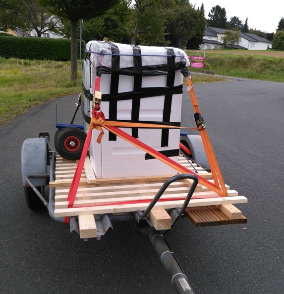

Hallo, ich denke das mit der Kerze lässt sich eher als Sekundärmerkmal verbuchen, meine ich. Mir wäre es vor allen Dingen wichtig, dass die Domi nicht allzu warm wird (Öldruck bzw. -versorgung des Kopfes). "Langer" hat das unlängst in einem Fred sehr gut erklärt bzw. verdeutlicht. Abgesehen davon sollte man wohl auch beachten, dass durch ein kleineres Kettenrad ggf. die Schleifer der Schwinge eine höhere Beanspruchung erfahren ... also zumindest theoretisch. Praktisch habe ich da keine Erfahrung.
Meine Domi (mit ihrem Hammerwerk) muss auch gar nicht schnell sein, wenn ich 100-120 fahre reicht mir das allemal. 5000 upm sind ohnehin meine persönliche Schmerzgrenze - kurze Überholvorgänge u.a. exclusive. Wenn es hurtiger zur Sache gehen soll nehme ich eben eine andere alte Dame mit. ;) Ach ja, wenn sie auf längere Pisten/Reisen geht dann damit:
Der alte Hänger.jpg (150.57 KiB) 6805 mal betrachtet
Natürlich ohne Lattenrost, Waschmaschine und Zurrösen. ;) Ich liebe diesen alten Hänger!
Gruß, Reini

😱auf der Sackkarre??😱

Andreas_NRW hat geschrieben: Di 2. Apr 2019, 18:22😱auf der Sackkarre??😱
:lol: :lol: Ei freilich, Andreas. Echte Männer machen so was. ;)
