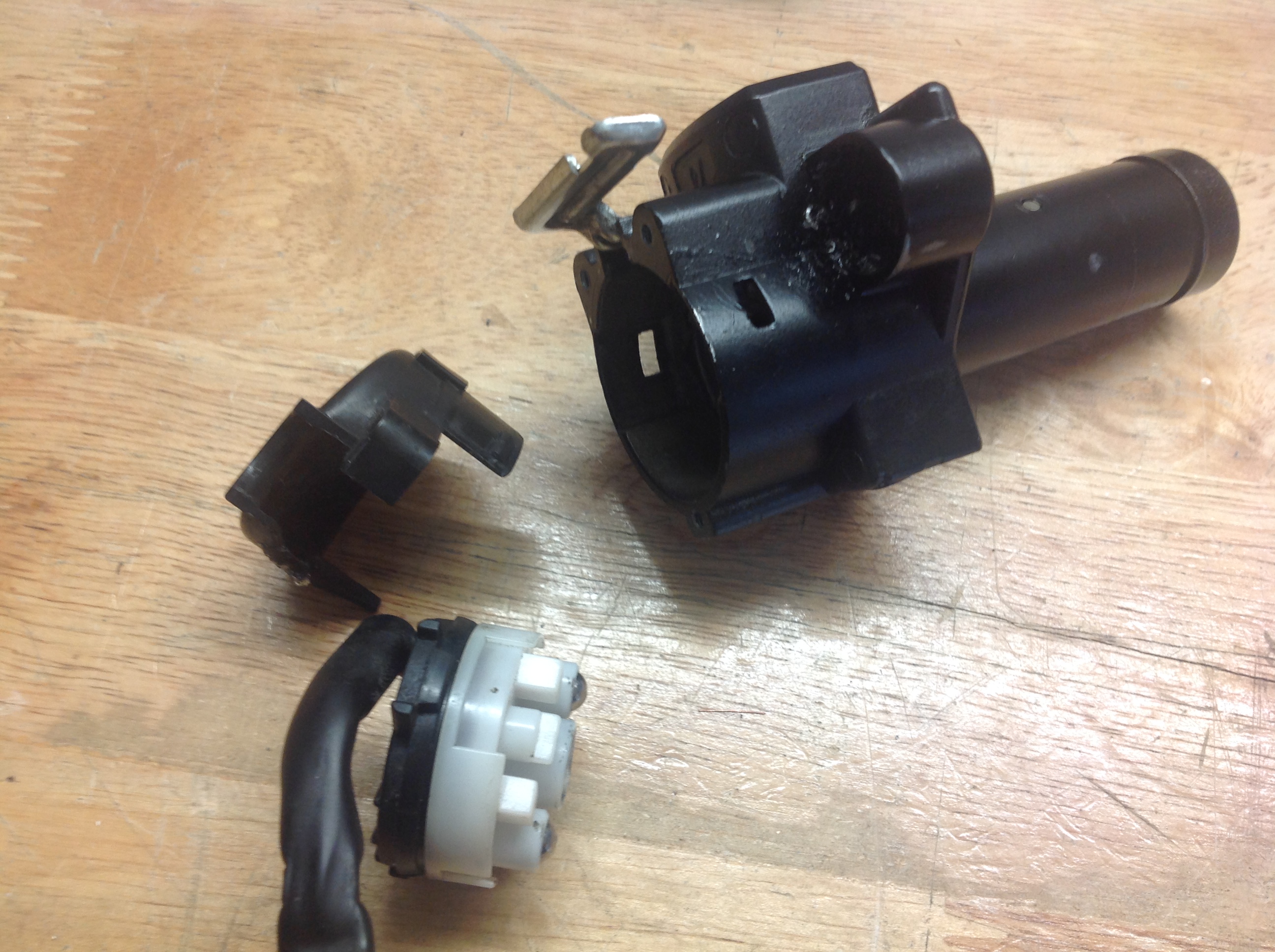

Zündschloß zerlegen....
Die 3 Schrauben unten herausdrehen ist schon einmal richtig.
Die Kuststoffkappe ist noch an 2Stellen im Schloßgehäuse eingerastet,
auf dem Bild sieht man die Schlitze im Gehäuse und die eine Lasche an der Kappe mit Haltenase.
- die zweite Lasche ist größtenteils abgebrochen -
Dann fällt die Schalterplatte quasi von allein aus dem Gehäuse.
Wie man die trennt hab ich allerdings noch nie ausprobiert.
Die silbernen Kugelkuppen sind keine Kontakte! Das ist die Rastmechanik der Schalterstellungen.
Das Bild zum Text:
Das Bild zum Text:

Schau Dir den mechanischen Aufbau an (Zerlegebild weiter oben)
Da kommt nur die dünne Welle aus dem Schloß und betätigt die drehbare Kunststoff-Haube
Unter der sind die Kontakte versteckt.
Honda hat das schon sehr Nässegeschützt konstruiert.
