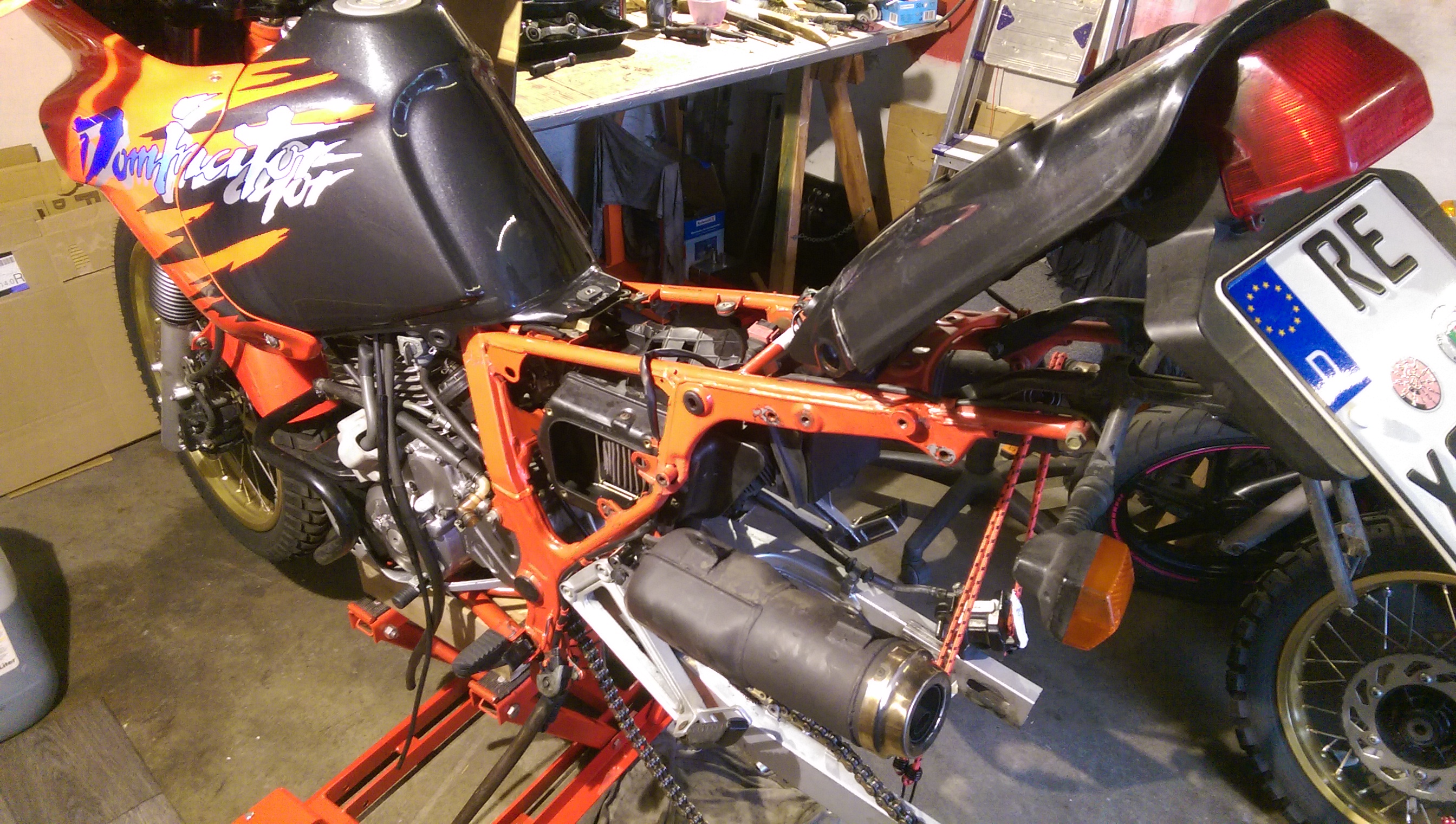

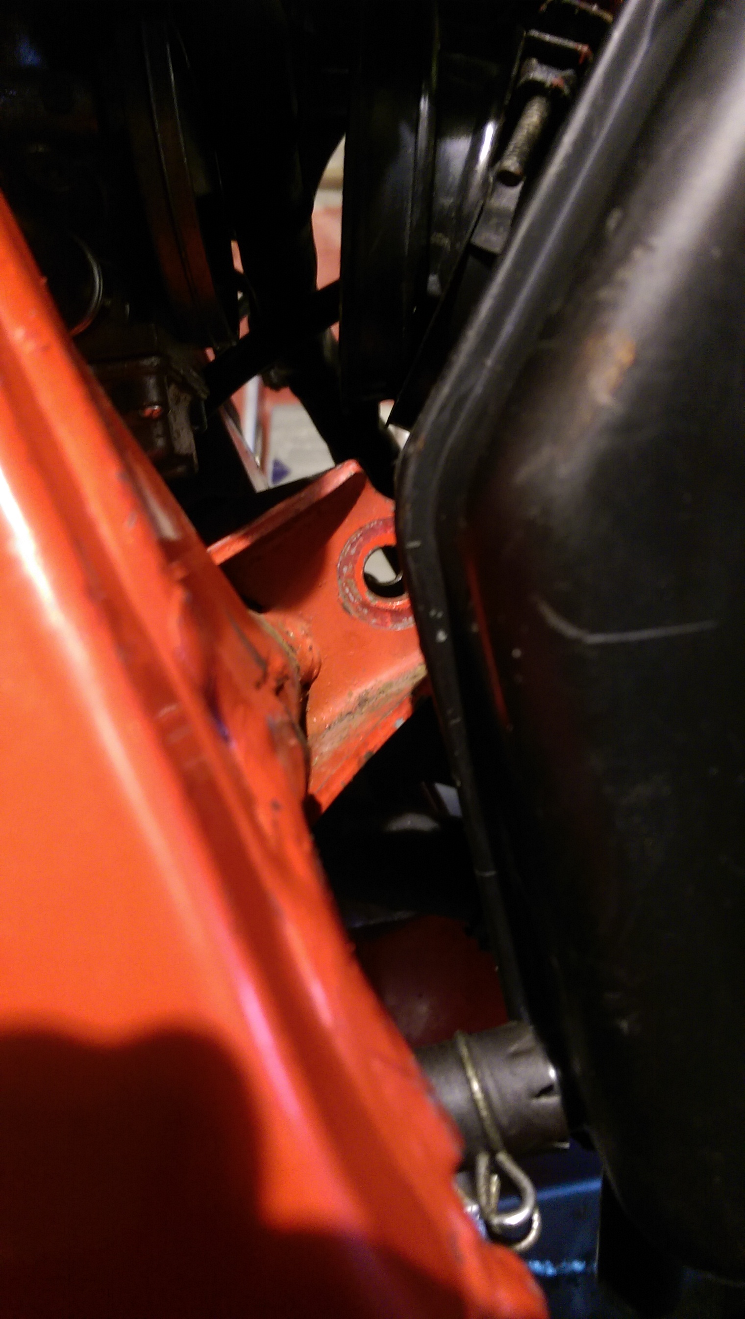

Bei einer 93er RD 02 (ich weiß nicht wie es bei einer RD08 ist) sieht es dann so aus.chris1383 hat geschrieben: Fr 26. Apr 2019, 12:15Den werd ich bestimmt habenSoll ja bescheiden sein
Ohne Luffi komplett zurückschieben mit Fender hochklappen geht es nicht.

Okay ja, hab ja auch ne 93er. So etwa hätte ich es vorgehabt, wenn ich mal wieder in der Ecke der Domi schraube dann mach ich das gleich mit.
Dein Ansaugschnorchel hat noch zwei Ausschnitte oben. War das mal ein 'Versuch' um die Strömung zu beeinflussen? Was hat es ausgemacht?

Das war so beim Kauf vorhanden. Das Ansauggeräusch ist minimal lauter, ob es an Leistung was bring? Nur aufm Prüfstand zu messen.chris1383 hat geschrieben: Sa 27. Apr 2019, 23:22
