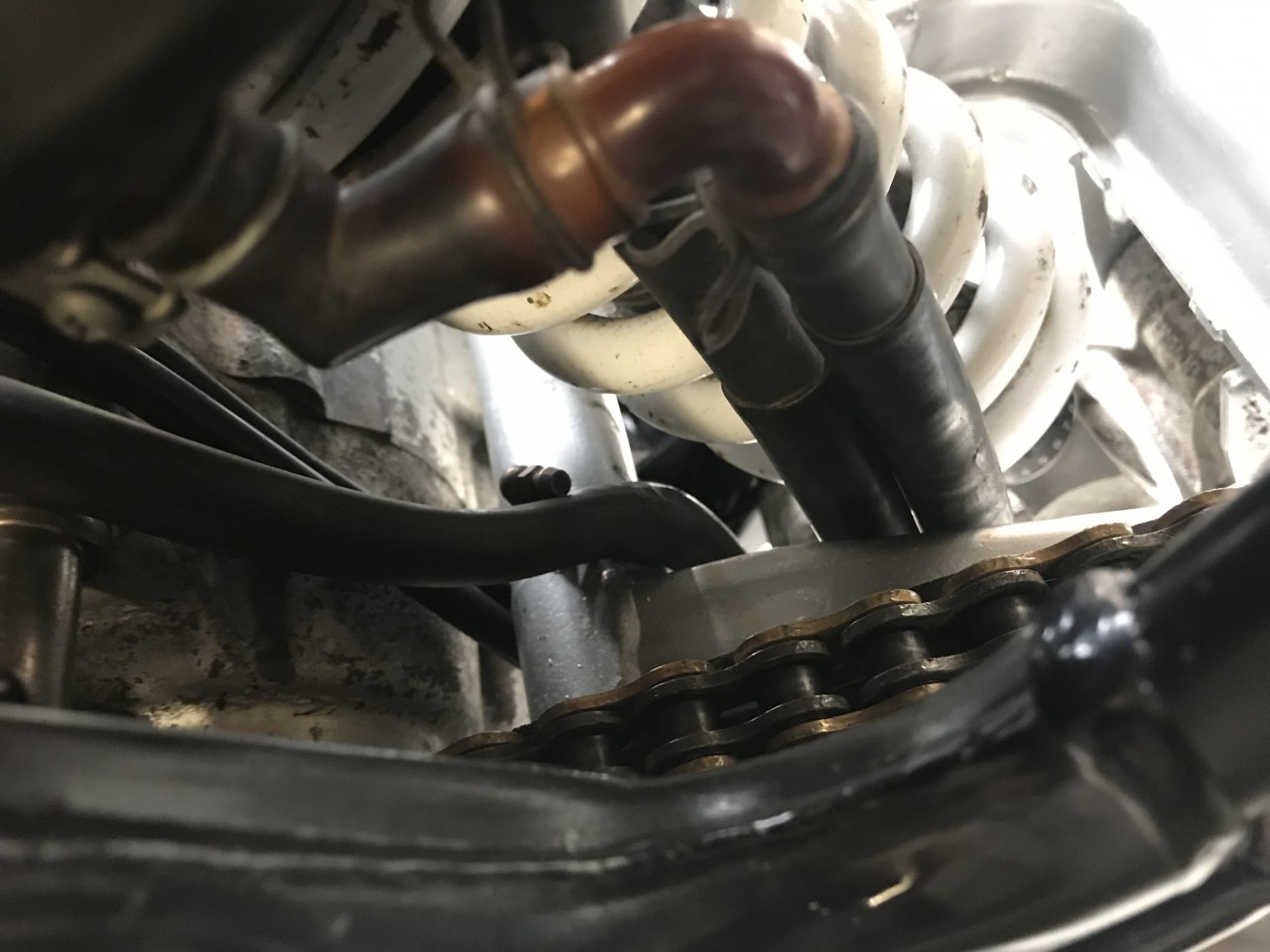

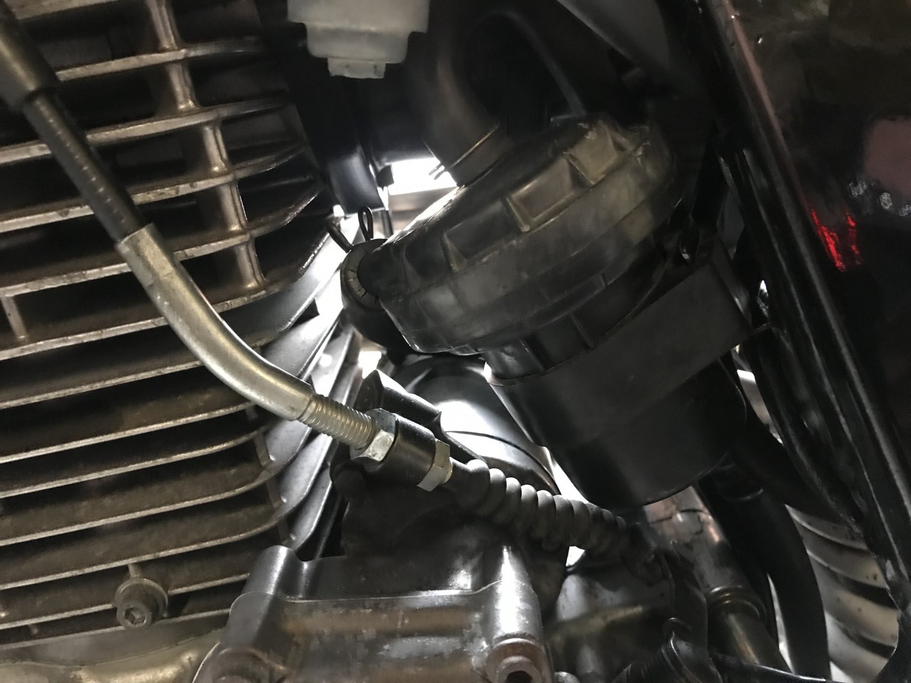

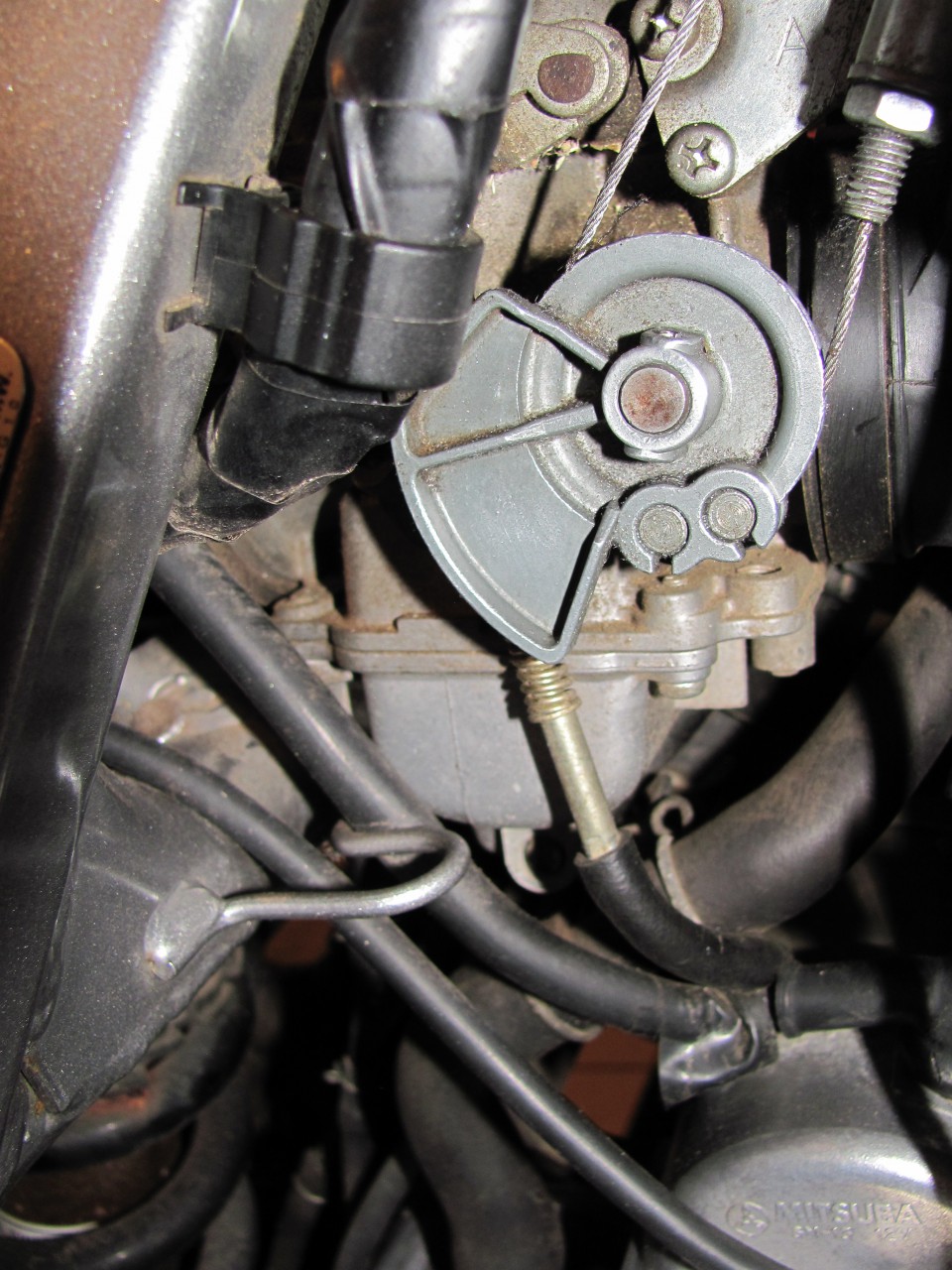

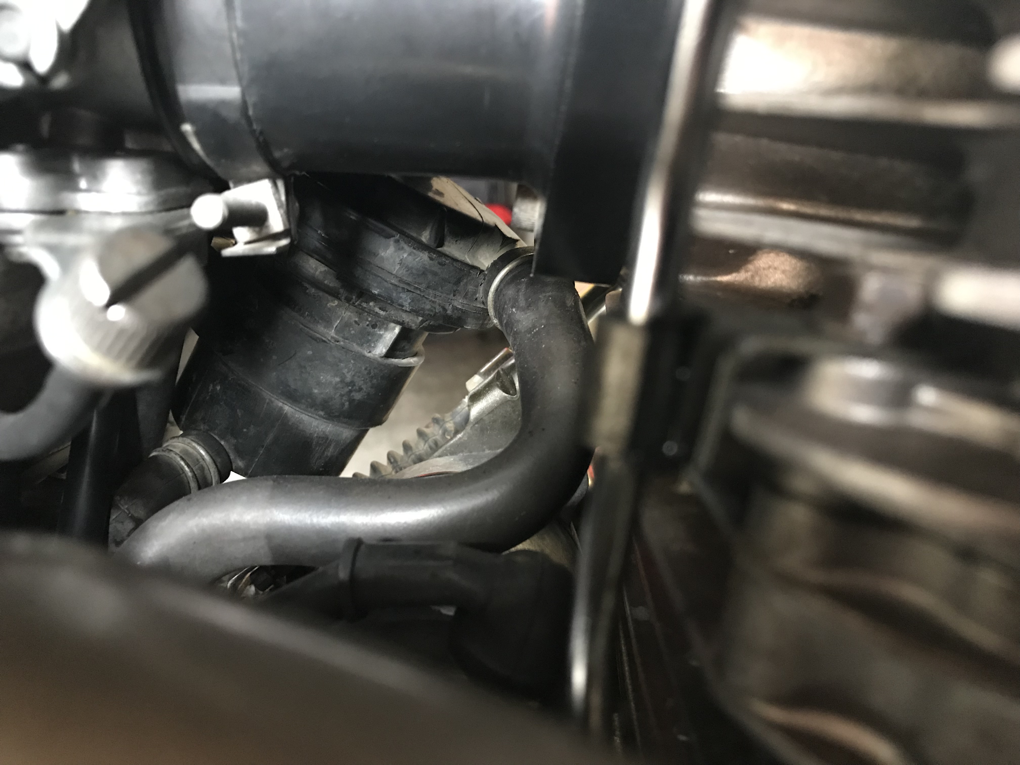

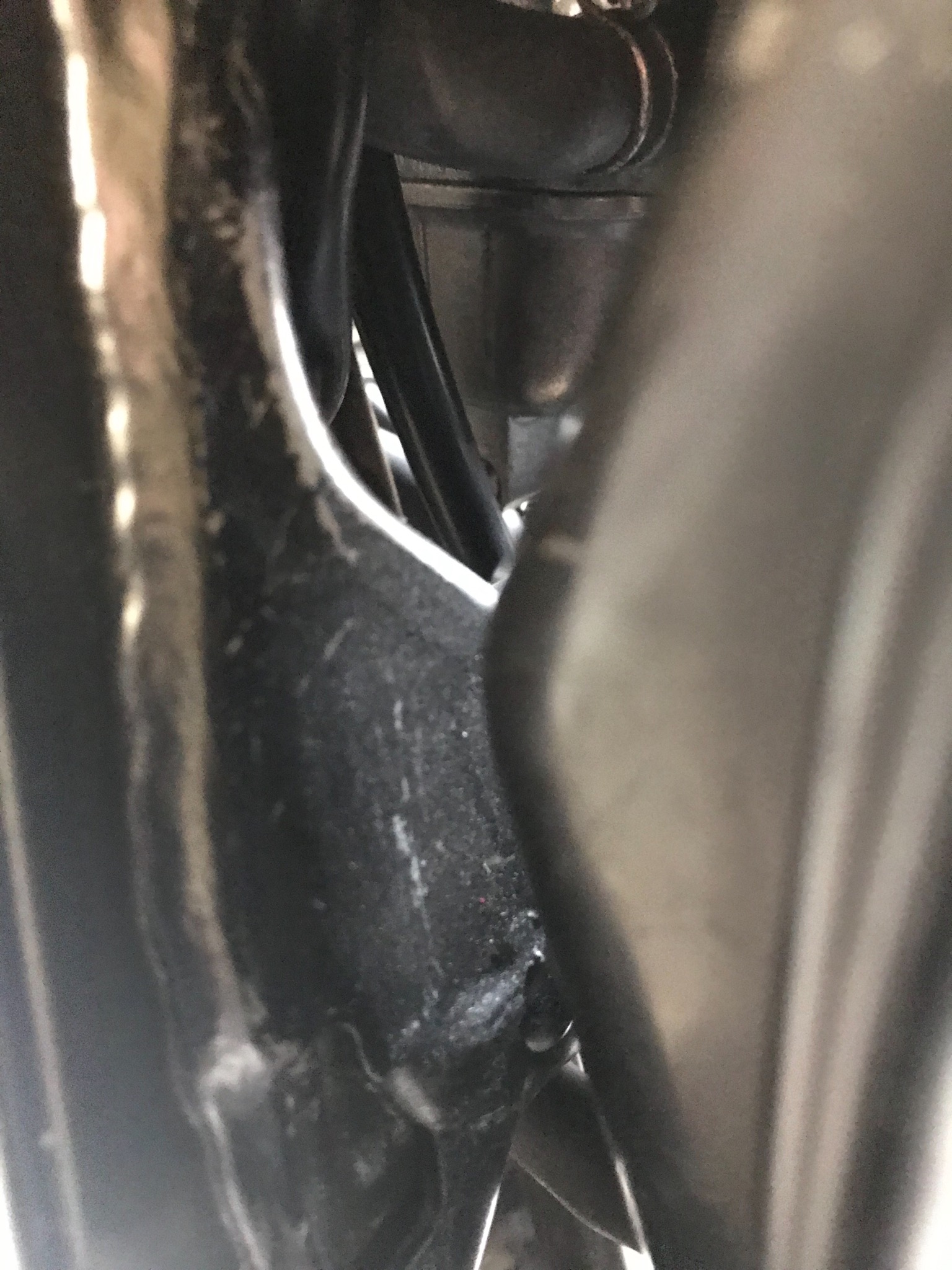

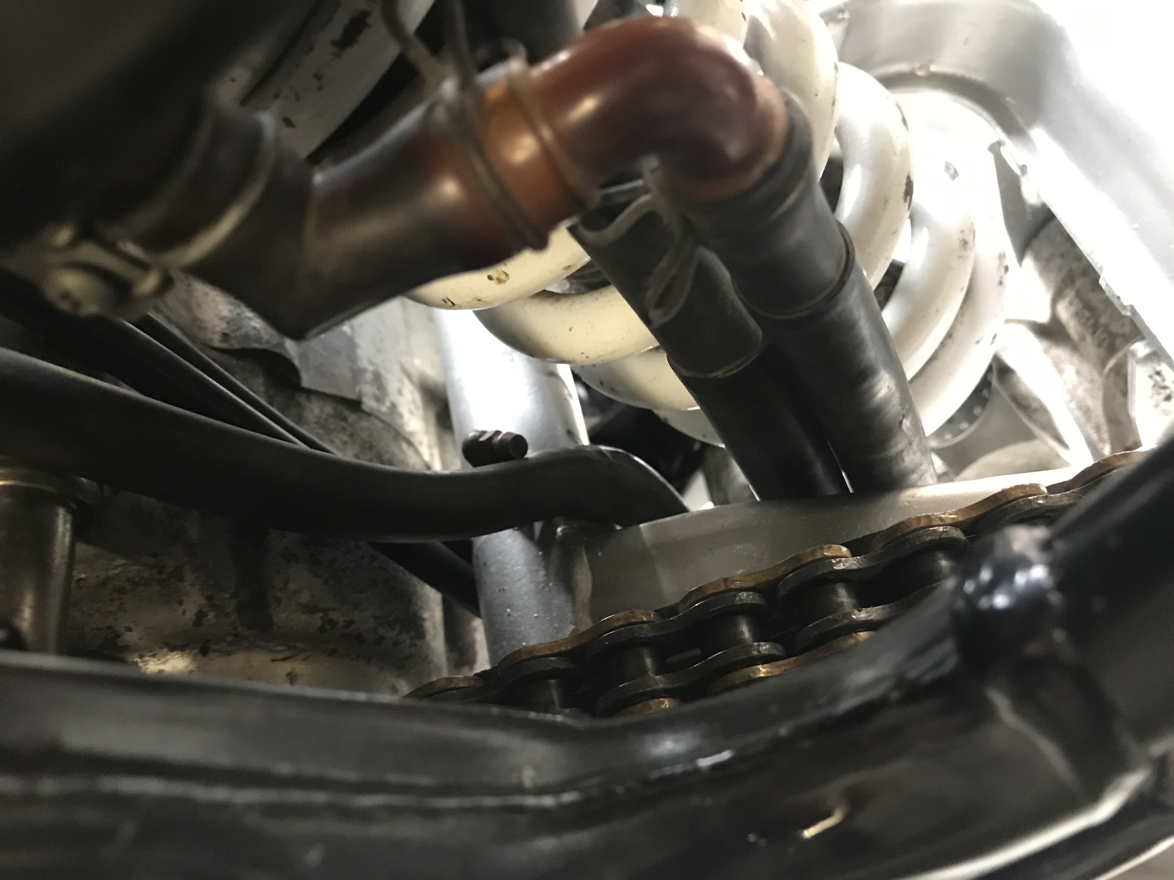

Es geht mir um den Ölabscheider, auch unter Pissdose bekannt und dessen Schlauchverlegung.
Wie verlege ich die dicken Schläuche richtig, damit die Dose nicht völlig umwickelt ist bzw. dass auch die in der Nähe verlaufenden Vergaserschläuche sich nicht gegenseitig in die Quere kommen?
Ich habe hier mal Fotos beigefügt wie es bei meiner Domi aktuell aussieht. Ich habe versucht, mich an den Originalzustand zu erinnern. Manches konnte ich vorher mit Fotos festhalten, anderes leider nicht.
Ölabscheider von der rechten Seite betrachtet.
Schlauchverlegung nahe des Federbeins in die dafür vorgesehene Drahthalterung.
Ölabscheider von der linken Seite betrachtet.
Vergaser mit Eingang Benzinschlauch und weitere Schläuche.
Vielleicht kann der ein oder andere mal bei sich nachschauen, ob es dort ähnlich aussieht oder Abweichungen gibt. Insbesondere interessieren mich Fotos von Domis bei denen noch nicht herumgebastelt wurde und wo man davon ausgehen kann, dass die Schläuche so verlegt sind wie es von Honda ursprünglich gedacht war.
Danke Euch, und viele Grüße. :)

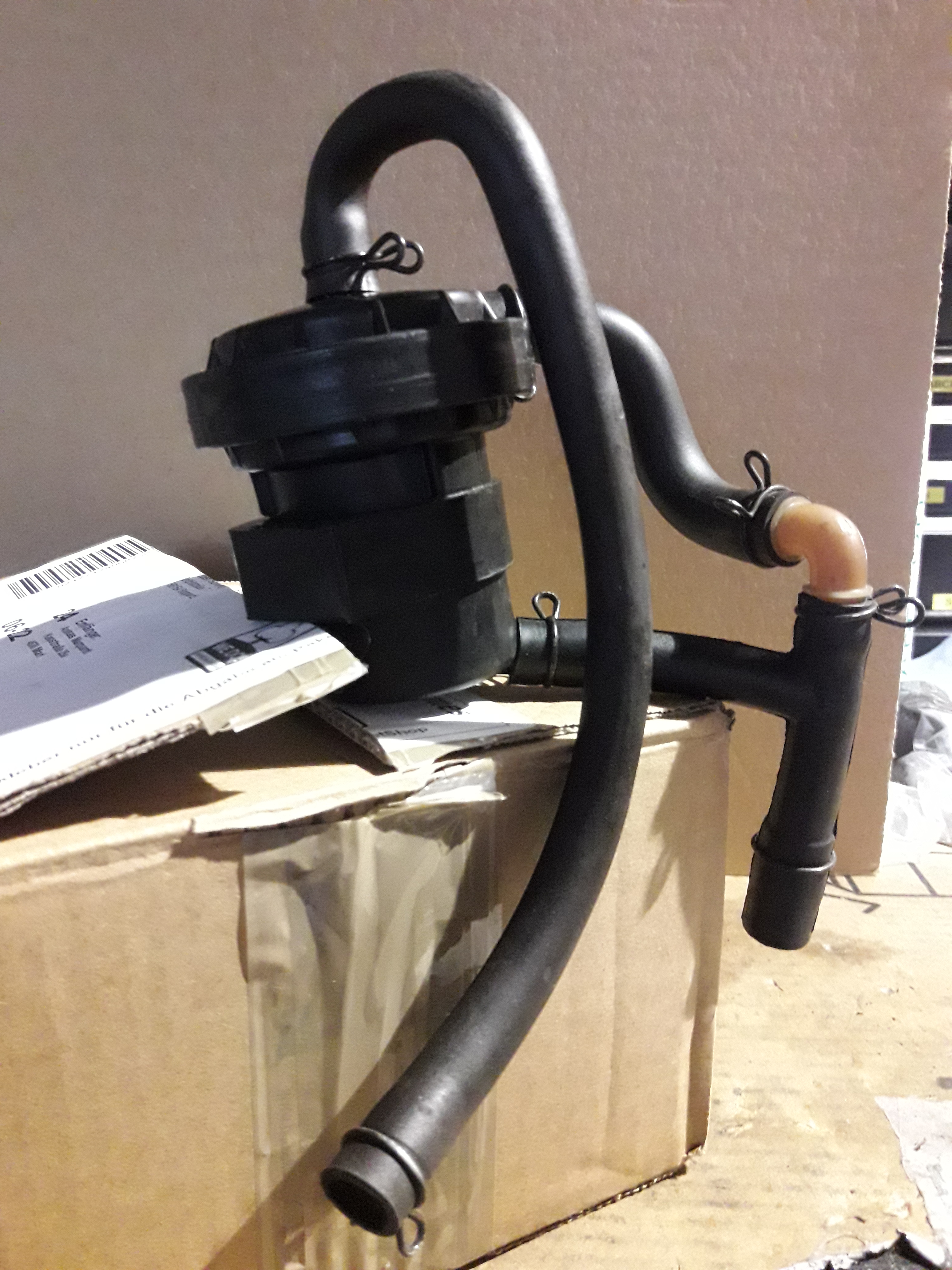

Bidde schön, Fottos:
Du schaust genau in Fahrtrichtung drauf. Die hintere Pappe ist der Zylinder.
Unten der lange geht zum Luffi, der andere zur Kurbelwellenentlüftung.

Enola Gay hat geschrieben: Sa 11. Mai 2019, 12:57 Hallo Steffen - im 'originalen-WHB' gibt es einen 'Verlege-Plan' für Schläuche, Kabel und Bowden-Züge.
Diese Pläne / Zeichnungen befinden sich ziemlich am Anfang des WHB - in der Umgebung der techn.-Daten / Drehmomente;
Falls Du kein 'orig.-WHB' besitzt, meldet sich ja evtl. noch jemand anderes ! ? !
Schönes WE - Herbert
Hallo Herbert,
Ja, ist mir bekannt.
Ich habe das originale Werkstatthandbuch hier. Die Zeichnungen kenne ich. Nur hat sich mir nicht alles zu 100% erschlossen. Daher meine Frage ans Forum. Auch kommt es ab und zu vor, dass sich das Buch selbst widerspricht. Vor allem wenn es darum geht, ob Schrauben von links oder rechts eingesetzt werden. Da unterscheiden sich mitunter Zeichnungen und Fotos.
Ohne das WHB wäre ich bei meiner Aktion der letzten Monate trotzdem völlig verloren gewesen. :roll:

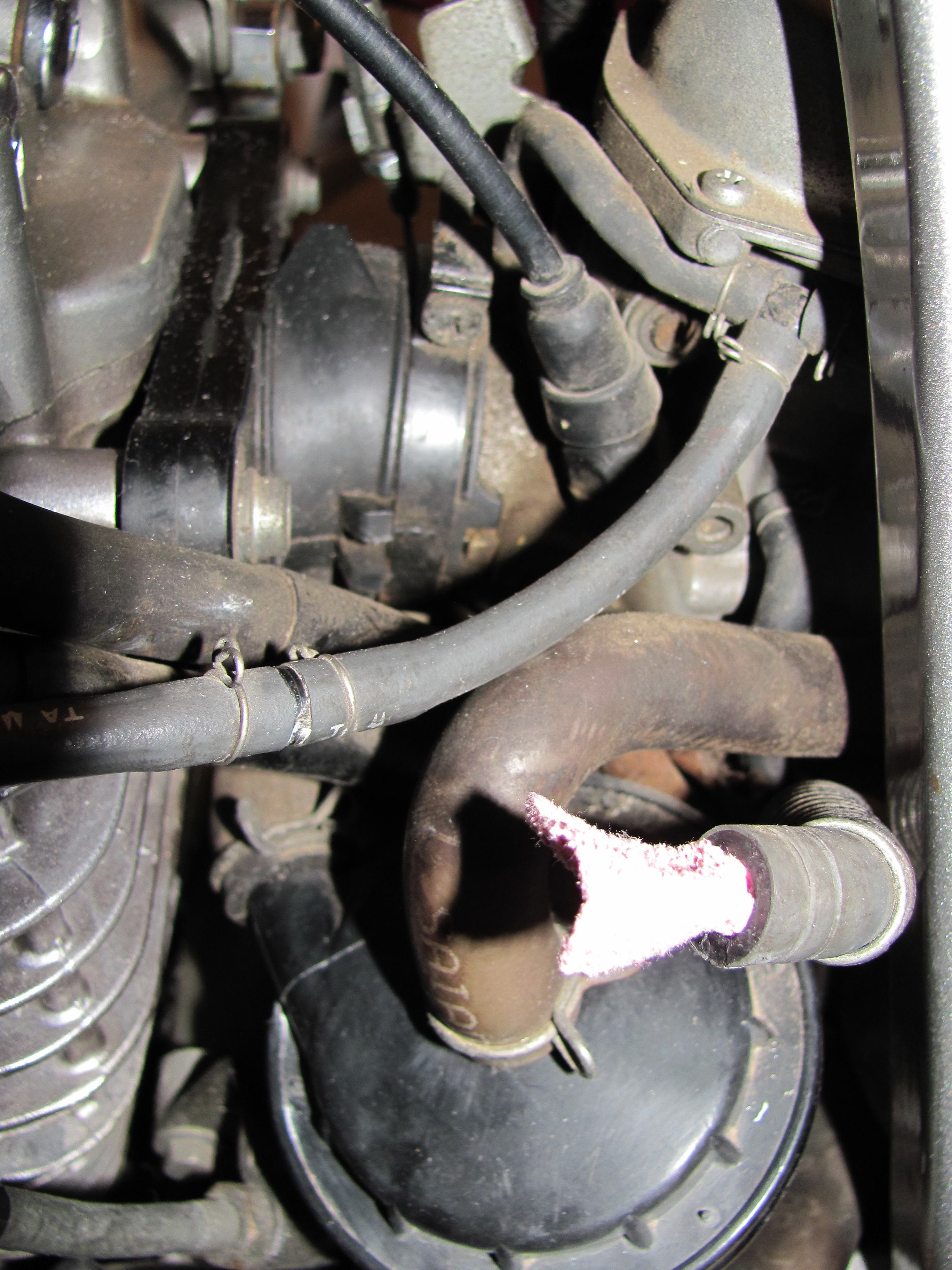

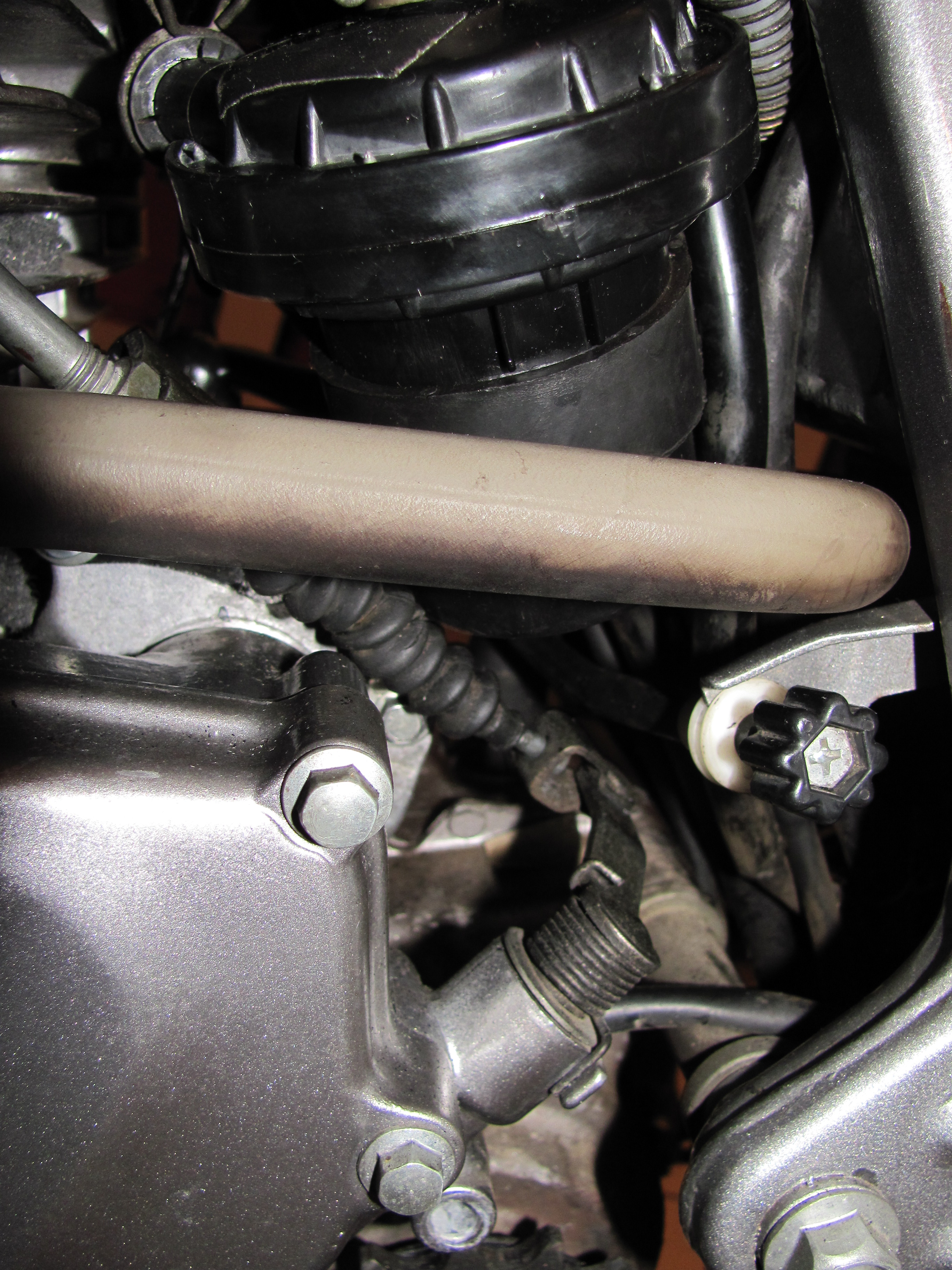

Hier mal ein Bild vom garantierten Urzustand meiner Ultima. Ob's aber wirklich erhellt?

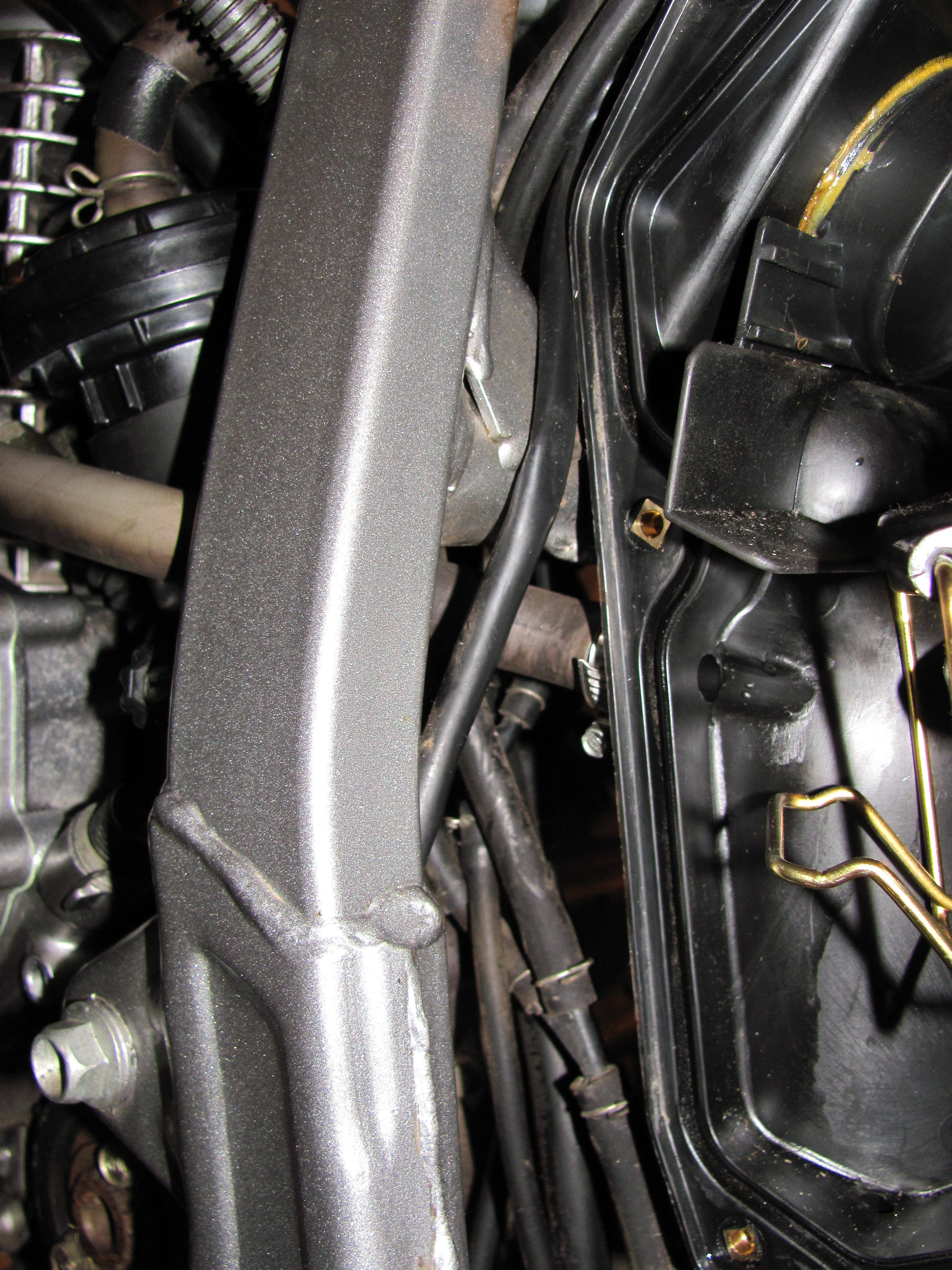

...hier noch eins...

...und noch eines. Allesamt in archäologisch ungestörter Fundlage...

dieCobra hat geschrieben: Sa 11. Mai 2019, 14:48 Bidde schön, Fottos:
Zu dem Foto oben vom Cobra-Andi vom 11. Mai wollte ich noch erwähnen, dass das bei einer Ur-Domi etwas anders aussieht. Ich habe dieses T-Stück nicht. Bei meiner Domi sind das zwei separate Schläuche, die nach unten weg gehen.
Die Fotos von Wolf-Ingo werde ich mit meinem Einbau mal vergleichen. Der Entlüftungsschlauch vom Motorgehäuse, der von oben in die Dose reingeht, sitzt richtig. Es könnte nur sein, dass ich den Rest etwas nach innen verdreht habe.
Beiträge: 5511
Re: Strangulationsgefahr bei der Pissdose
Stimmt, Deine Ölrückführung endet in einem Schlauch mit Stopfen.
Ich denke mal die neuere Version wird bei Dir auch funktionieren.
