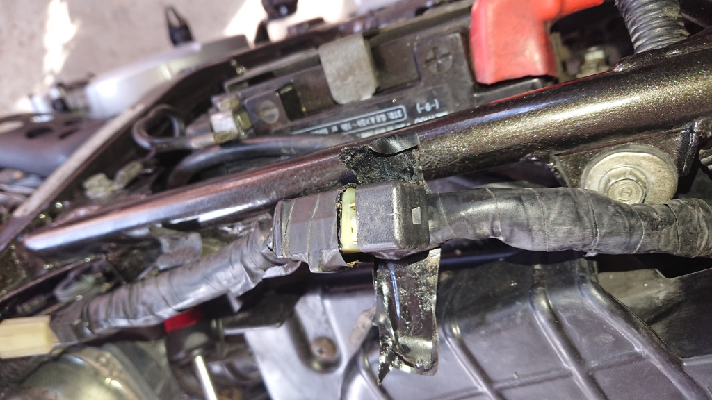

Hallo Forengemeinde, da ich meine '93-er Motorschaden-Domi gerade wieder zusammenbaue bin ich über 2 Probleme bei der Elektrik gestolpert.
Kabelbaum ist verlegt und alle Stecker wieder an ihrem Ort. Momentaner Aufbau wie auf dem Bild, allerdings ist der Motor (ohne Zylinder) auch schon drin und angeschlossen.
Sicherungen sind auch alle ok.
1. Problem
Wenn ich die Batterie (gemessen 12,6V) anschließe und die Zündung einschalte passiert nichts, keine Reaktion des Drehzahlmessers oder irgendwelche Lämpchen beim betätigen der entsprechenden Schalter.
Bis auf die vorderen Blinker und das Kabel für den Leerlaufschalter ist alles soweit verkabelt.
2. Problem
Wenn ich den Leerlaufschalter (die hellgrün-rot gestreiften Kabel auf dem Foto) anschließe brennt die Hauptsicherung durch.
Eigentlich dachte ich wenn ich alles wieder so verlege & zusammenstecke wie vor dem zerlegen funktioniert die Elektrik aber irgendwo habe ich da einen gewaltigen Bock eingebaut.
Hat jemand einen Tipp wo ich anfangen soll?

Wenn eine Sicherung durchknallt, muß ja schonmal irgendwo Strom fließen. Ich tippe mal auf einen Massefehler.

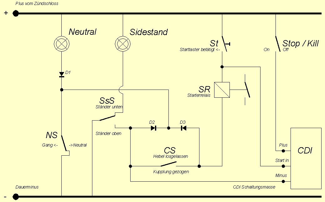

Re: Kein Strom nach erneuter Verkabelung
Verfasst: Sa 18. Mai 2019, 00:13
Entweder ein Fehler beim "neu"verkabeln oder D3 ist defekt.
Zur Verdeutlichung der Sicherheitskette...

Andi, hast du mal getestet, ob die Neutralleuchte nur dann leuchtet, wenn du auch die Kupplung ziehst?
Dann könnte es nur an D3 (ist ne Diode) liegen.

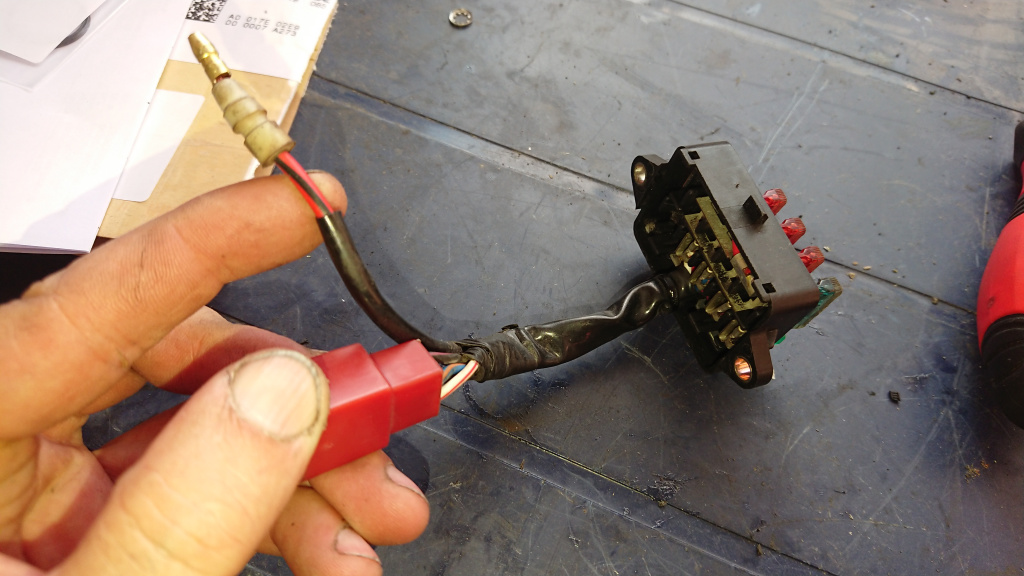

Verfasst: Sa 18. Mai 2019, 17:50
von sawan
Im Sicherungskasten habe ich nichts gefunden das nach Diode aussieht. 🤷‍♂️
Aber im Kabelbaum, über der Batterie habe ich diesen ominösen Stecker gefunden. :?
Wenn ich den abziehe geht die Neutralleuchte aus, mehr ändert sich nach ersten Tests nicht.
In diesem Zustand ist das Verhalten der Neutralleuchte und das Startverhalten mit gezogener Kupplung mit dem meiner Urdomi identisch.
Ich lasse den kleinen schwarzen Stöpsel jetzt weg und isolieren den Stecker.
Oder gibt es Bedenken eurerseits? 🤔
Mahlzeit

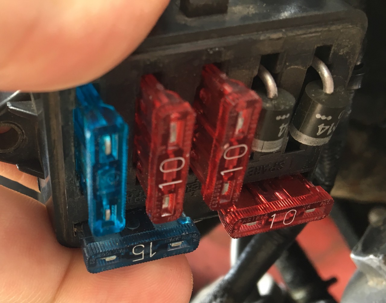

Mal ein Bild von meinem Sicherungskasten:
So sehen die Dioden im Sicherungskasten aus
Falls du die nich im Sicherungskasten hast, sind sie im Kabelbaum.
Falls die beiden Dioden in dem von dir abgezogenen Stecker sind (kann dir aber nicht sagen, ob das so ist), hilft das zwar in dem Sinne, dass die Neutralleuchte bei eingelegtem Gang nicht mehr leuchten wird. Allerdings wirst du ohne gezogene Kupplung und hochgeklappten Ständer dann auch nicht mehr starten können.
Basti

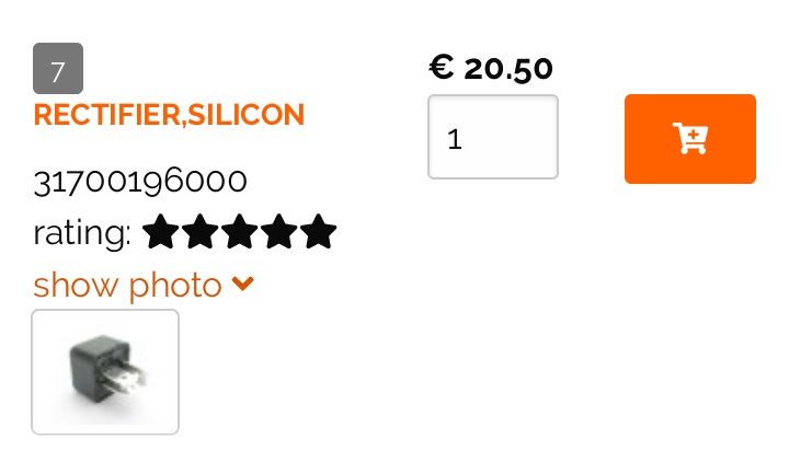

@ Basti
Das stimmt allerdings.
Ist dann eine Art einfache Diebstahlsicherung. 😀
Gibt es sogar noch als Ersatzteil.

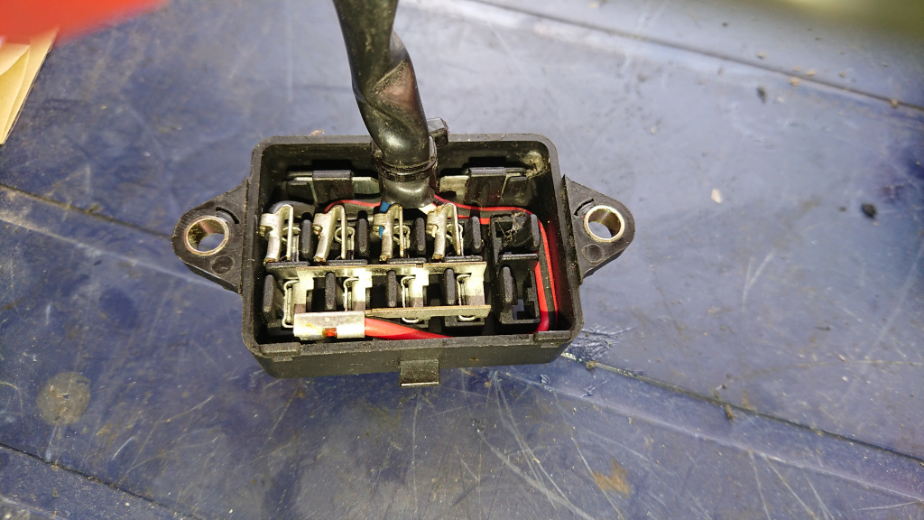

Verfasst: Sa 18. Mai 2019, 20:24
Dann hat deine sie nicht im Sicherungskasten.
In dem Block dürften dann die zwei Dioden (in meiner Zeichnung als D2 und D3 bezeichnet, mit "gemeinsamer Kathode", das ist dann einer der 3 Pins) sein.
Du könntest bei gezogenem Block jetzt schön messen ob eine der beiden hin ist (in dem Fall Durchgang, polungsunabhängig), sprich ob es auch wirklich "der vermutete" Fehler ist.
Hast du ein Multimeter (mit Dioden/Halbleiterprüfstrecke) ?
Falls die eine hin ist:
Die Fassung des Block auf der Kabelbaumseite könnte man da schön für zwei 1N4002..4 nutzen (viel bequemer als im Kabelbaum rummachen zu müssen).
Die zwei neuen D einfach an Fahnen zum "in die Fassung" stecken löten.
Verfasst: Sa 18. Mai 2019, 20:36
Im 92er Schaltplan ist das Ding eingezeichnet. Es handelt sich also wirklich um die zwei Dioden (in meiner Zeichnung D2 u. D3) in einem Block.
Besser geht's nicht die durch 2 neue zu ersetzen. Das ist gegenüber der Sicherungskasten und Kabelbaum Variante direkt ein Kinderspiel.
