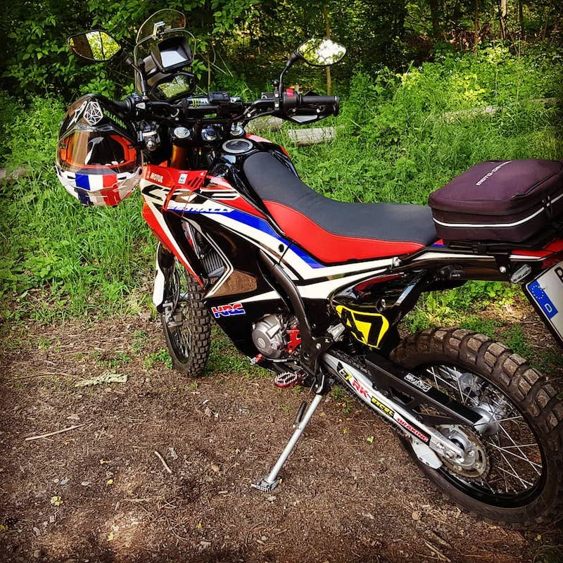

Am Samstag habe ich meine CRF Rally bei der hiesigen Dekra vorgestellt. Da ich einige
Teile ohne ABE montiert habe, hatte ich ein wenig Bammel.
Aber ich hatte wohl auch Glück, der Prüfer war ein Honda Fanboy und fährt selbst seit seiner Jugend
Honda Motorräder (beginnend mit einer MT8, wie ich damals).
Eigentlich hatte er nur Augen für die Rally und viele Fragen und meinte noch, ich hätte coole Umbauten.
Hier mal ein Auszug meiner Umbauten.. aber nur die ABE relevanten ;)
- Hyperpro Fahrwerk. Hinterer Stoßdämpfer komplett einstellbar. (mit ABE)
- DRC Moto LED Edge 2 Tail Light (ohne ABE)
- Arrow Exhaust (Endtopf mit E Nummer Euro 4 (Kat), Krümmer: Racing)
- Zeta Pivot Lever Set (Kupplung und Bremse) (ohne ABE)
- Zusätzliche Aufsetzscheibe (ohne ABE)
- SW Motech, 3 cm Lenkererhöhung (ohne ABE)
crf250rally Kopie.jpg (185.59 KiB) 5298 mal betrachtet
Auf jeden fall gab es keine Probleme mit der Abnahme, der Arrow hat den Abgastest mit Bravour bestanden.
Lg, Holger
