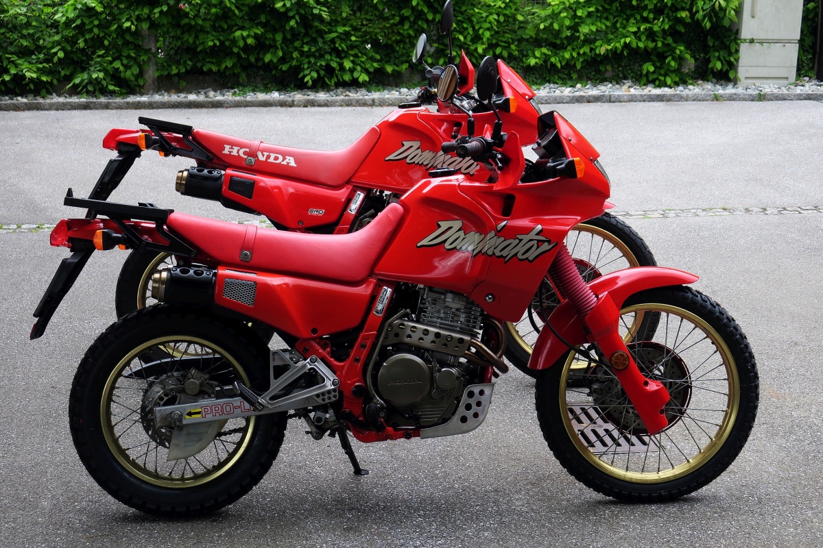

So der Fahrwerkumbau ist fertig
hab das original Federbein gegen eines von einer 92er Domi das ich ca. 10mm gekürzt habe getauscht.
dadurch ist sie hinten um 30mm tiefer
vorne hab ich die Gabelholme 30mm durchgesteckt
das Fahrverhalten und das Ansprechen der Federelemente hat sich dadurch nicht verändert
mit motorsportlichen Grüßen
Peter

Du schreibst Federbein gekürzt.....wie hast du das gemacht?
Gruss Mauro
Re: Sitzhöhe absenken
Verfasst: Mi 22. Mai 2019, 18:34
von pietro
Die untere Aufnahme kann man vom Federbein abschrauben
Diesen Teil hab ich mir um 10mm kürzer angefertigt
Durch die Umlenkung macht das 30mm aus
LG Peter

Dominators Fedrebeine dieser Baujahre haben ein Hub von 55 mm, der Federweg ist mit 220 mm angegeben. Denke 1 mm Hub ergeben 4 mm Federweg.
Vorne im Gabel konnte man eine Hülse, von ca. wieviel man senken will, über die Dämpferrohr ziehen und Vorspannhülse weglassen, bzw. Feder kürzen, hägt davon ab, wieviel Negativfederweg man will. 30 %, oder weniger.
