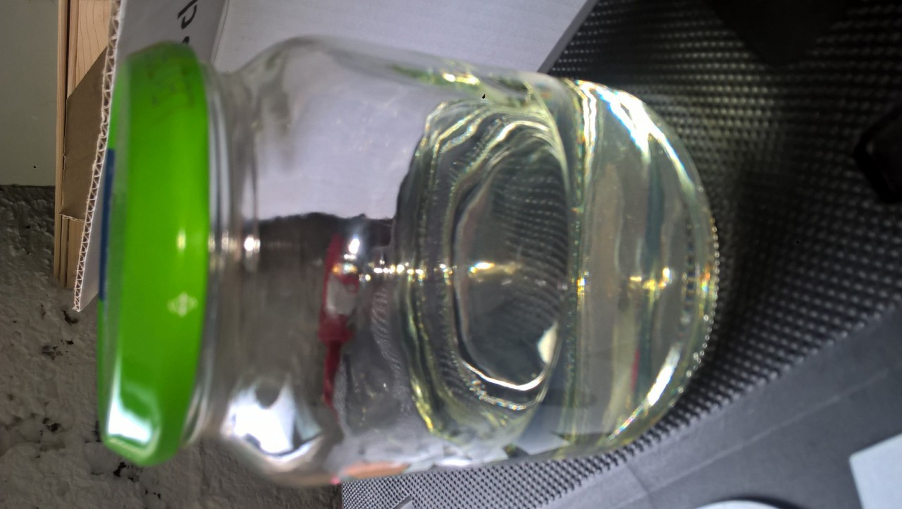

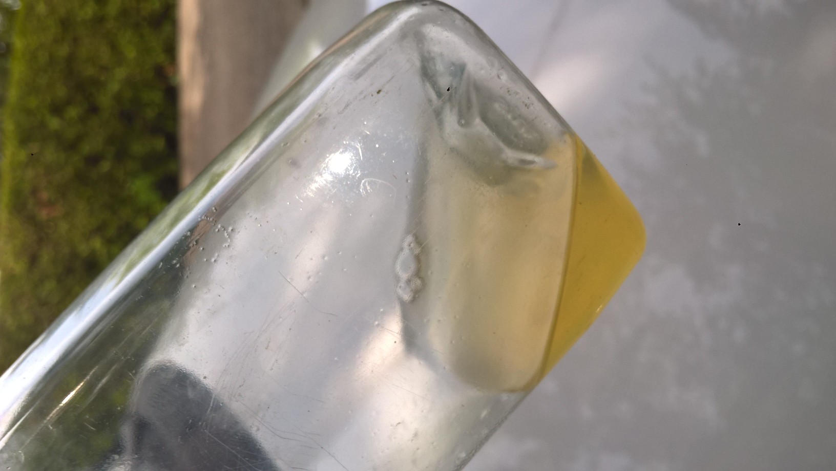

Bevor ich wegen Probleme mit dem Standgas , den Vergaser zum 2 x ausgebaut habe, habe ich das Benzin aus dem Vergaser abgelassen.
Habe ein bisschen über die Benzinfarbe gestaunt.
Danach hab ich es mit dem Benzin aus dem Tank verglichen und der wahr viel klarer und in Ordnung
Fragte mich lange was könnte die Ursache sein.

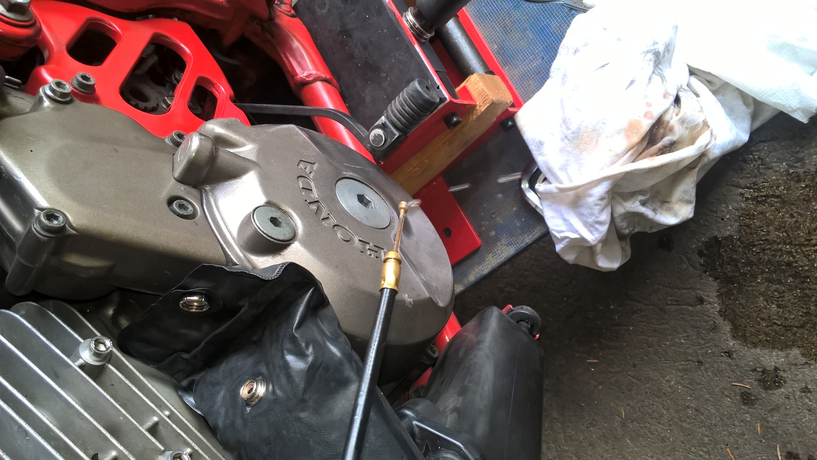

Dann hab ich mich erinnert das ich bei Mamma Honda ein neuer Chokeseilzug gekauft und ersetzt habe.

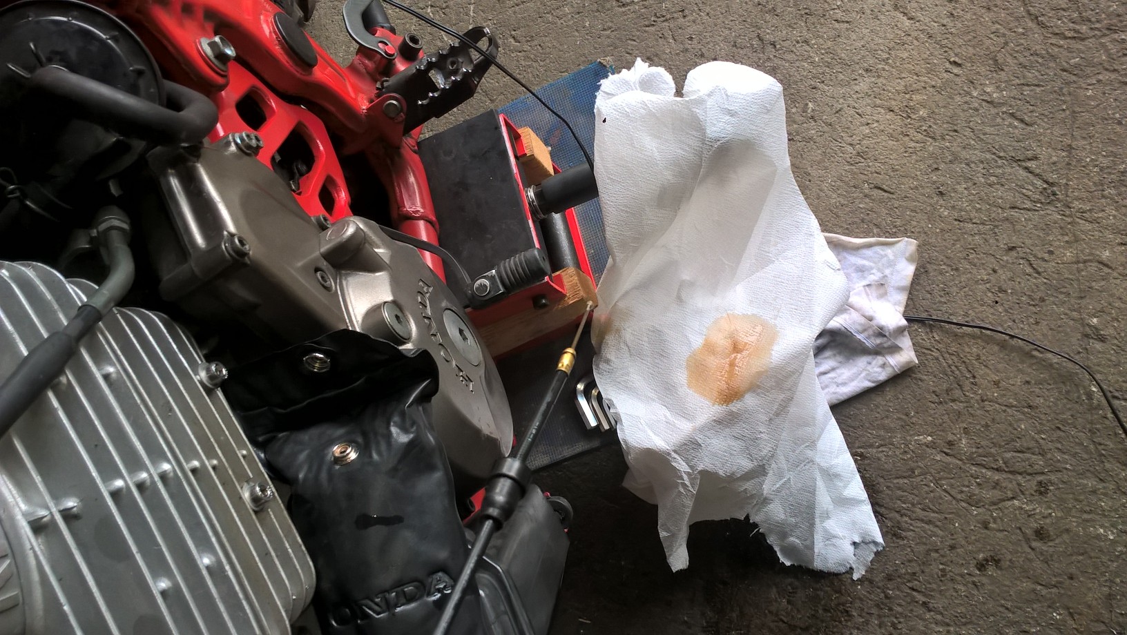

Beim Wiederausbau habe ich bemerkt das das neue Seil unten leicht rostig war .
Hab es dann mit Alkohol ausgespült und siehe da ein Haufen braune Sauce...denke das war ein ÖL/Rost Gemisch.
Honda hat mir wohl ein neues verkauft das 30j im Lager vor sich her gerostet hat.
Leider habe ich damals beim Einbau nichts besonderes bemerkt
Hoffe das Problem von den dauernden wiederkehrenden Vergaser Probleme endlich gelöst ist.
Denke das auch andere vielleicht nachschauen sollten.
