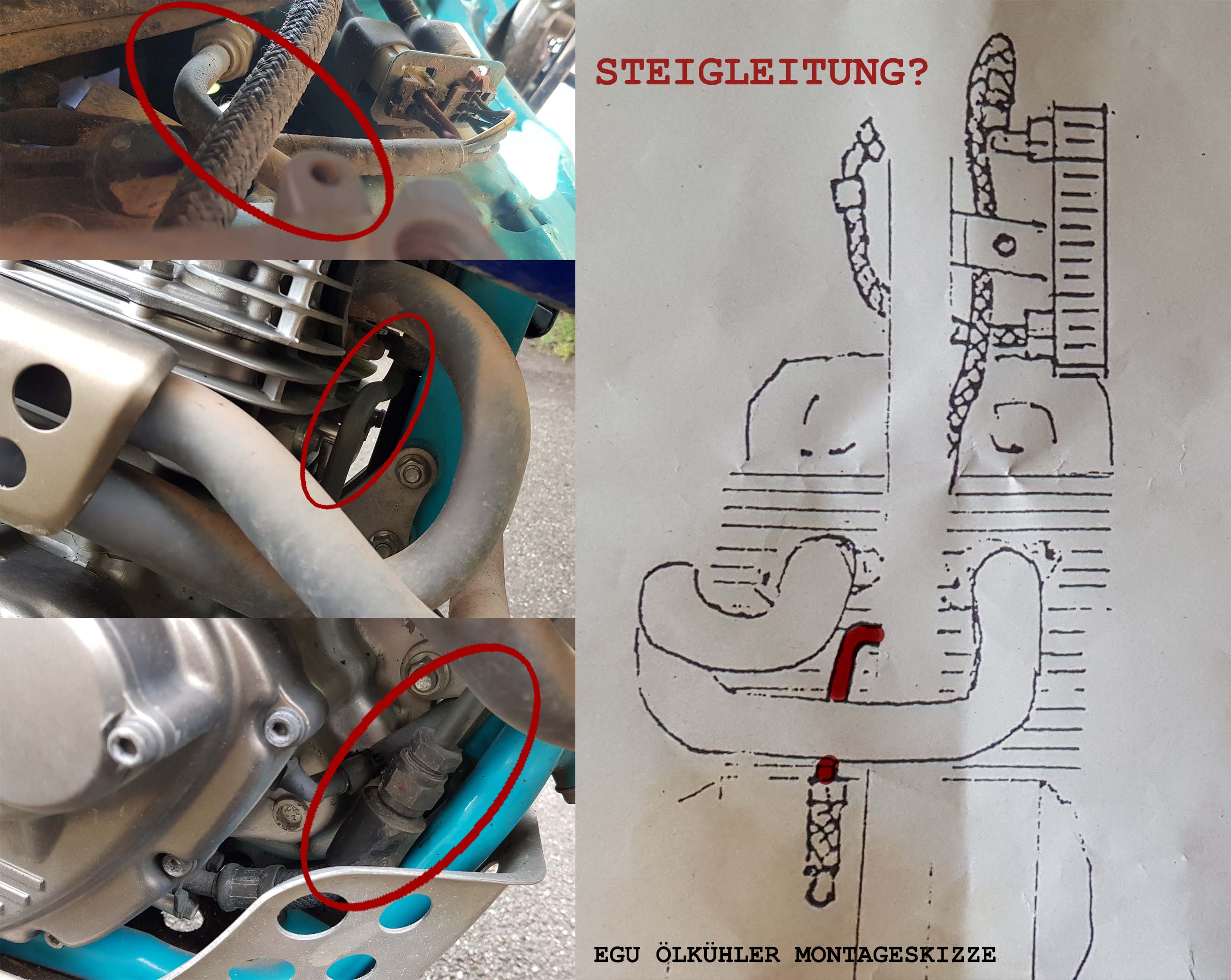

Anbei habe ich zusammengeschnittene Fotos. Ist die rot markierte Leitung die richtige?
Dass der obere Anschluss direkt an den Rahmen kommt ist mir klar, das ergibt sich aus dem Anschluss des Kühlers und Rahmen und der Skizze. Also muss nur der obere Teil des Rohrs entfernt werden. Wenn ich mich täusche bitte schreien. Aber:

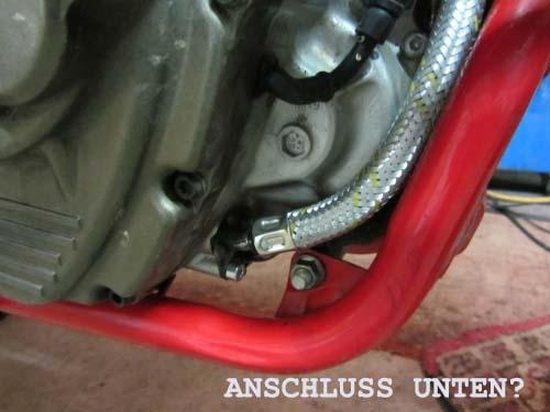

Aber wie verbinde ich den Anschluß unten mit dem abgeschnittenen Steigrohr damit alles dicht bleibt? Was meint EGU mit 'Dichtgummi unten am Gehäuse bitte aus bisherigem Anschuß entnehmen'? Kann der Anschluß nicht unten direkt am Sumpfpumpenaustritt erfolgen wie an diesen Bild? Mit Gummischlauch und Schlauchschellen würde sich die Frage erübrigen.

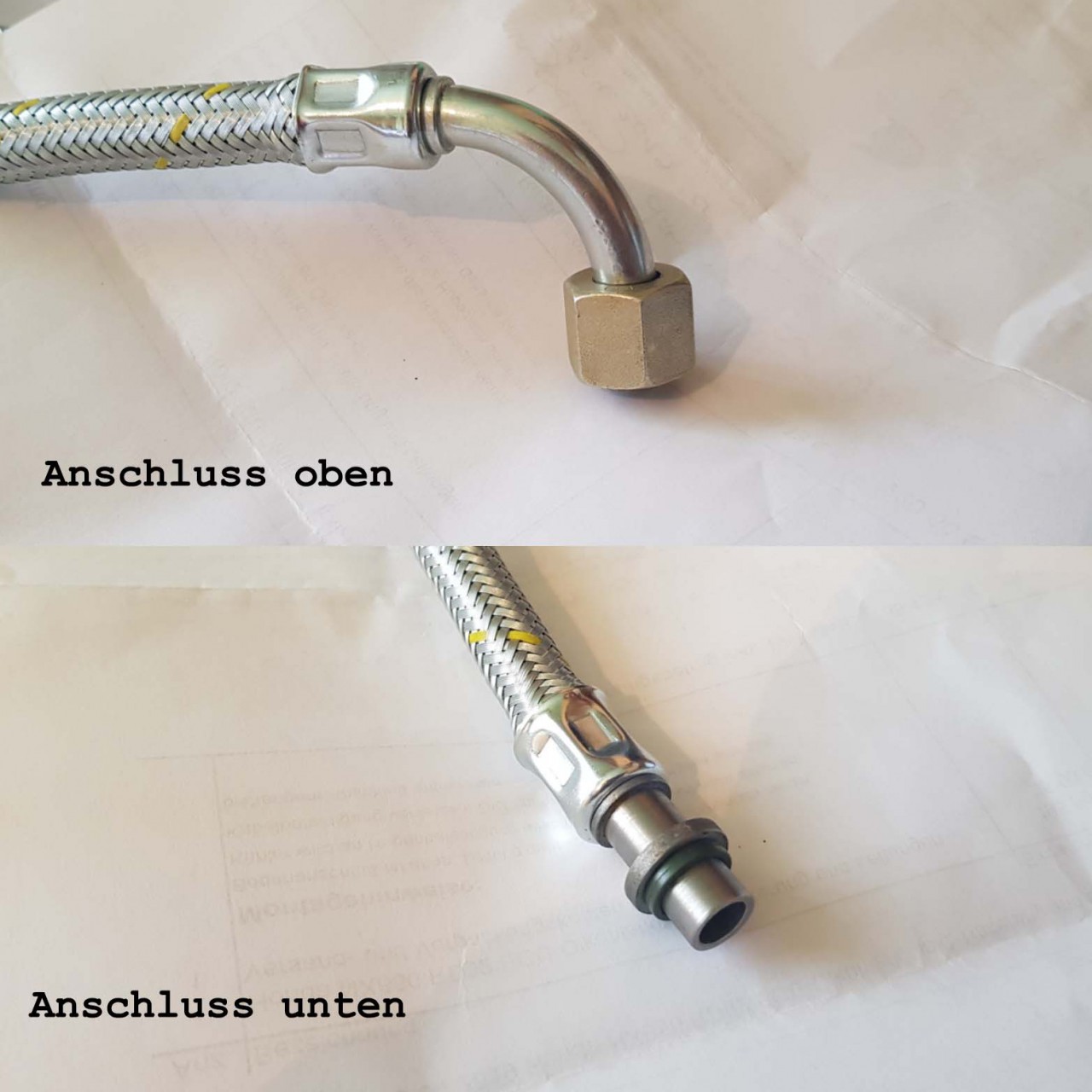

Die Anschlüsse des EGU Kühlers sehen wie folgt aus:

Exakt so, wie auf dem gezeichneten Bild, habe ich meinen EGU auch angebaut und angeschlossen. Könnte da nun keinen weiteren Tip geben.

Ist die Zeichnung nicht widersprüchlich zum Text :?: :?

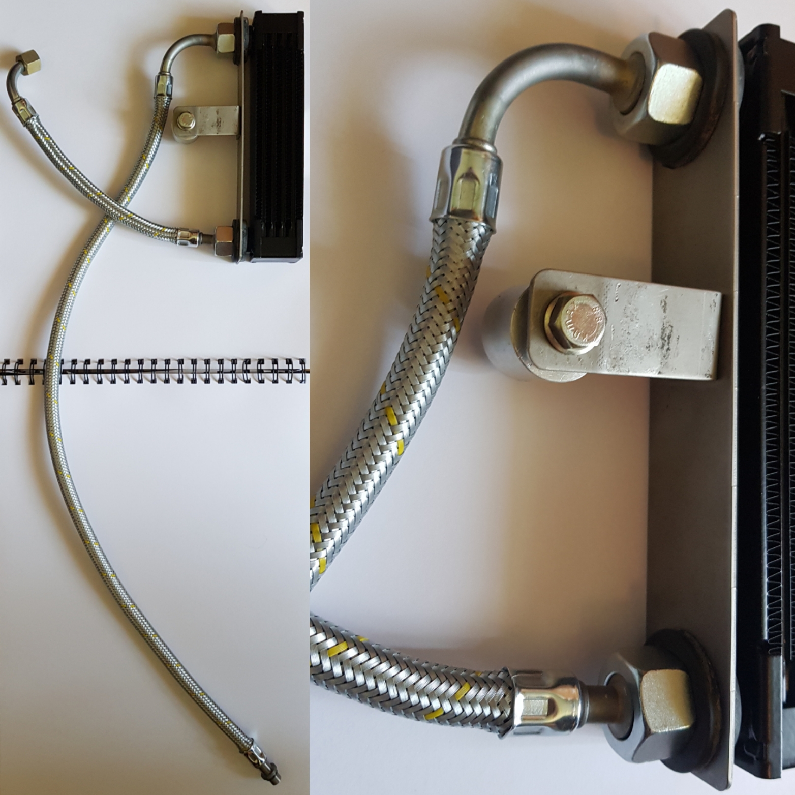

Was noch hilfreich wäre sind evtl. Bilder der gesamten Leitungen und Anschlüsse des Kühlers.
Wenn du allerdings schon oben an den Tank gehst (Überwurfmutter) und unten gleich an den Sumpf , dann erübrigt sich die originale metallerne Steigleitung doch?

Wenn ich das richtig interpretiere wird der untere Anschluss am Pumpensumpf
als Ersatz zum Steigleitungsansxhluss eingesetzt.
Die Beschreibung mit der Übernhme der Dichtung bezieht sich auf den grünen Dichtring im letzten Bild !?

Dazu wäre es interessant mal beide Leitungen die EGU da mitliefert komplett sehen zu können. Oder zumindest auch die beiden "anderen Enden" dieser Schläuche.

Der Bogen hat einen zu großen Radius, so war es jedenfalls bei meiner RD08. Bei der Montage am Hupenhalter wird es dann eng für den Kühler zwischen Rahmen und Tank. Von plug&play ist das weit entfernt.
Der Dichtkonus zum Ölkühler hin ist gelötet. Bei mir war das Teil leider undicht.
Nach einiger Suche hatte ich einen passenden Anschluss mit kleinerem Radius bei Hansa Flex gefunden.
Der untere Anschluss passt an den Pumpensumpf.
Viele Grüße, Maik

also das Steigrohr gekappt und dort mit dem Schlauch verbunden? Ich habs an der Domi gecheckt, der Schlauch ist mehr als lang genug um ihn eigentlich direkt am P.sumpf anzuschließen.

Ja, so sehe ich das auch. Ich denke die Skizze dient nur als Hinweis zur Position des Kühlers aber die Anschlüße am Sumpf wurden bei der Skizze nicht wirklich aktualisiert mit der Zeit?
Domijo, das denke ich auch. Dann könnte ich die Steigleitung für Schadensfälle am Kühler schön unzerschnippelt weglagern. Die Bilder sind angehängt!
Langer, schön dich hier zu treffen. Danke für deine Hilfe! Hier die Bilder. Die Position entspricht der Einbauposition. Komplettansicht mit Detailansicht.

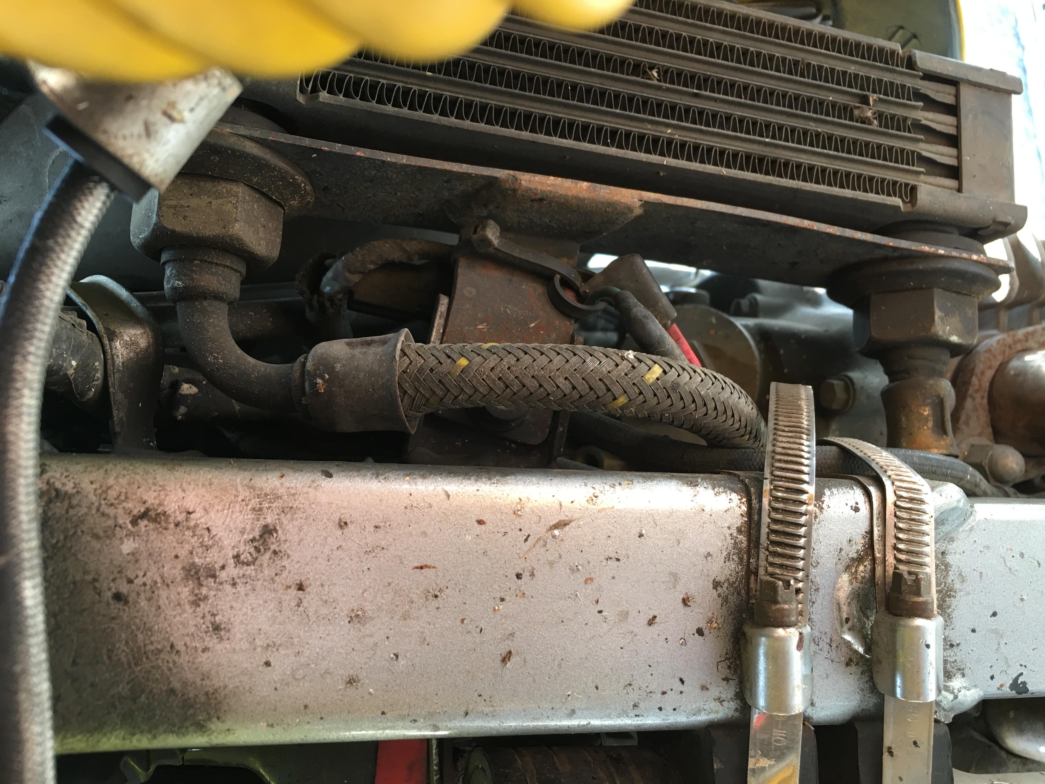

Habe jetzt auch mal ein Bild von meinem EGU Ölkühler gemacht.Oje das Bild ist verkehrt rum :?
Schönes Wochenende!
Viele Grüsse Rita :)
