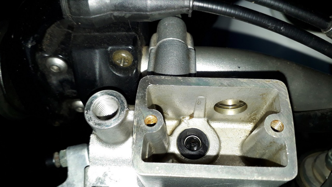

Wenn man von deiner Aussage ausgeht, das der Bremskolben und die Gleitstücke freigängig sind, dann bleiben nicht viele Möglichkeiten. Ein Druck kann sich nur aufbauen, wenn die Rücklauföffnung am Handbremszylinder nicht frei (also verstopft) ist. Ansonsten würde der Druck in den Ausgleichsbhälter entweichen. Als Ursache gibt es hier neben Schmutz und Kristallbildung eigentlich nur eine aufgequollene Druckmanschette (durch falsche Bremsflüssigkeit,DOT4 verträgt nur DOT4, kein + und kein 5, 5.1 o.ä), eine falsch montierte oder nicht passende Zubehörmanschette aus einem sogenannten Reparatursatz.

Die Bohrung die Raid erwähnt ist die kleinere (linke im Bild) - ich säubere diese Bohrung immer mit einer 'Düsen-Reibahle' - allerdings anschließend die Laufbahn des Bremskolben entgraten (!)

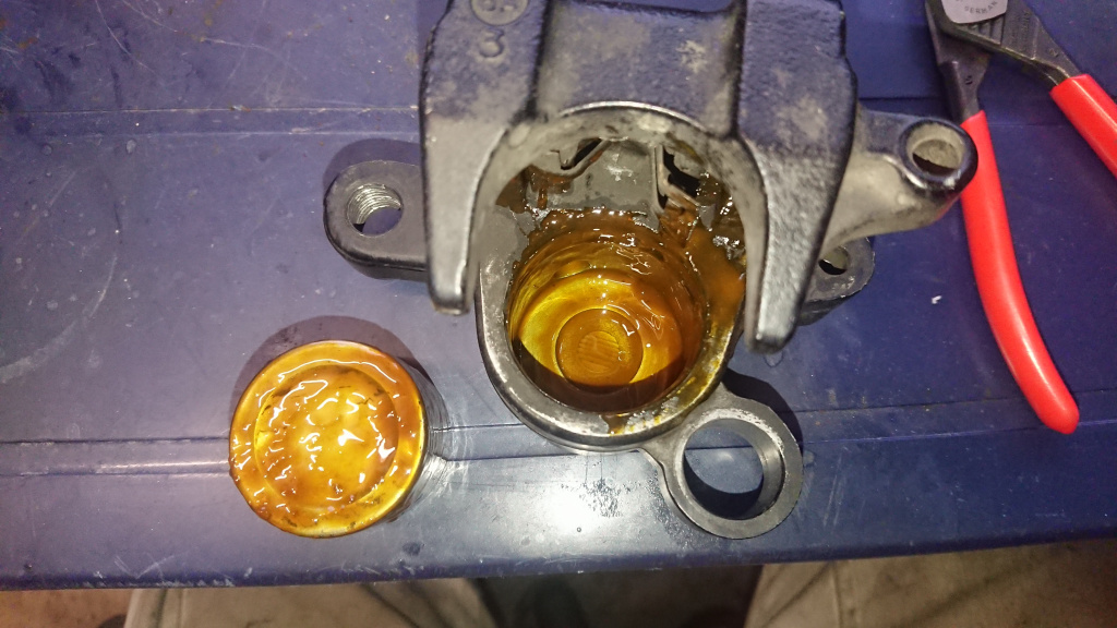

Ich hab da mal ein ganz leckeres Bildchen von dem was sich, nach Jahrzehnten, in einer Bremszange so alles ansammeln kann.
NX650 Bremszange Honig.jpg (247.72 KiB) 7628 mal betrachtet
Das die Bremse dann ein Eigenleben entwickelt ist da kaum mehr verwunderlich. 🤔

Wow, Bremsflüssigkeit habe ich in Bremszylindern schon in allen möglichen "überalterten" Zuständen gesehen,
von Wasserdurchsetzt wie saure Milch bishin zu Urinalkonsistenz :twisted: so aber noch nicht. Sieht aus wie eine Kugellagerfett-Füllung. :shock:
Naja, der Hydraulik/Kraftübertragung auf den Kolben ist es egal was da drin ist. Der ginge auch mit Pfirsich-Marmelade zur Bremsscheibe. ;)

sawan hat geschrieben: Di 11. Jun 2019, 12:39Ich hab da mal ein ganz leckeres Bildchen von dem was sich, nach Jahrzehnten, in einer Bremszange so alles ansammeln kann. ...
Bääääh!

sawan hat geschrieben: Di 11. Jun 2019, 12:39 Ich hab da mal ein ganz leckeres Bildchen von dem was sich, nach Jahrzehnten, in einer Bremszange so alles ansammeln kann.
Mahlzeit
das ist doch wohl aber nicht meine Ex - Domi ?

Wusste gar nicht, daß Bremsflüssigkeit wie Honig nach langer Zeit auskristallisiert.
Fehler wohl gefunden. Und das ohne Hilfe.

Etnah hat geschrieben: Di 11. Jun 2019, 19:18
😁 Keine Panik Uwe, die Bremszange stammt von der '93-er, für die deine Urdomi eigentlich als Ersatzteilspender herhalten sollte. 🍺
Die Bremspumpe sah noch schlimmer aus, leider habe ich davon kein Bild.
Ich beschreibs mal so, Ihr kennt doch bestimmt den, von allen gefürchteten, verstopfen Abfluß in der Dusche.... 🤮
Jetzt sind beide einsatzbereit. 👍

Nur so, um Dir aufzuzeigen wo Du dir deinen Fehler 'selbst_eingebaut' hast - jede Handbrems-Pumpe hat die beiden von Raid angesprochenen Bohrungen
(eine kleine u, eine etwas größere) - da Flüssigkeiten sich bei Erwärmung ausdehnen, kann die dabei sich ausdehnende Bremsflüssigkeit normalerweise über die 'kleine_Bohrung' in den Vorratsbehälter zurückfließen. Es sei denn, irgend ein 'Schlumpf-Schrauber' hat via Einstellschraube am Hebel das Lüft-Spiel auf '0' oder sogar in den Minus-Bereich verschoben. Dann nämlich verschließt die Manschette im inneren der Bremspumpe diese Rücklauf-Bohrung und der entstehende Druck beim Ausdehnen der Bremsflüssigkeit bringt die Bremse bis hin zum Blockieren.
Wenn Du nicht nur die Bremspumpe der DR350 hast, sondern auch das Fahrer-Handbuch - da steht, dass das Spiel am Bremshebel auf mindestens 2mm einzustellen ist (Du verstehst jetzt hoffentlich den Sinn). Bei Honda gibt es diese Einstell-Möglichkeit nicht, daher bedarf es in den Betriebs-Anleitungen auch keiner Erwähnung. Und aus dem gleichen Grund zieht die Rennleitung Motorräder mit den schönen 'bunt eloxierten' chinesischen Handbremshebeln ohne KBA-Nummern rigoros aus dem Verkehr (!)

wenn Du die Bremskolben zurückschiebst muß sie der Vorratsbehälter füllen. Wenn aber die Rücklaufbohrungen verschlossen sind, funktioniert dies nicht. Kontrolliere den Hauptbremszylinder, auch darauf daß der Kolben komplett zurück geht und nicht durch irgendwas blockiert wird.
