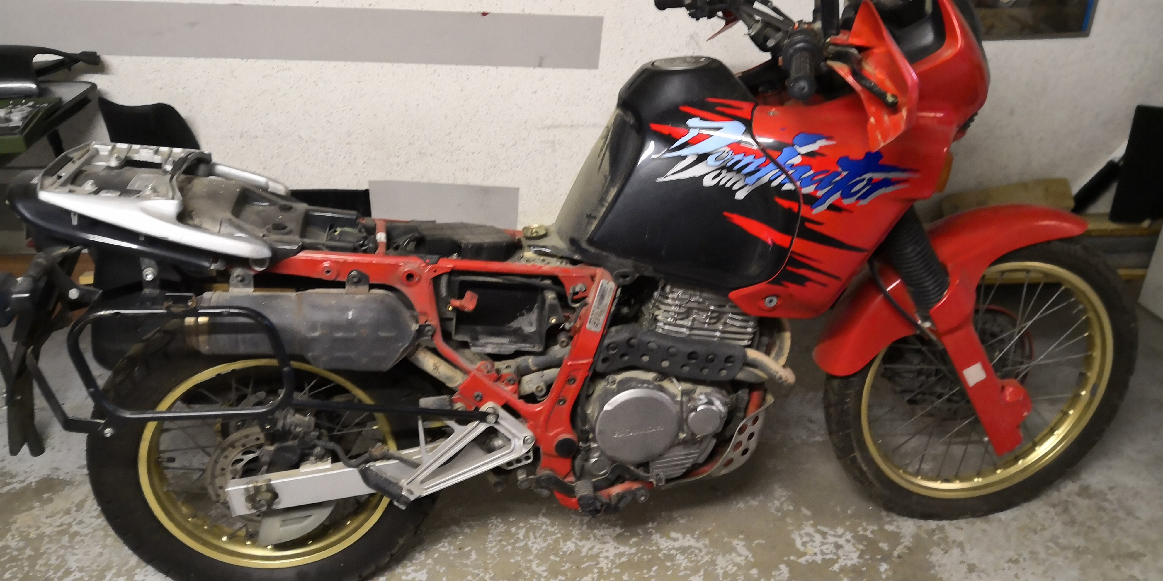

Fehlt der Guten das Federbein, oder ist sie nur ungünstig fotografiert ?
LG Sylvia (die mal die gleiche hatte....)
beabastelt
- Beiträge: 255
Re: Biete Dominator NX 650 RD02
Ungünstig fotografiert - es ist alles noch dran!Mehrheit hat geschrieben: Di 11. Jun 2019, 16:40 Fehlt der Guten das Federbein, oder ist sie nur ungünstig fotografiert ?

So, eben kam der erste große Test!
Was haben wir alles gemacht (nach 19 Jahren): Neue Batterie, Luftfilter erneuert, Vergaser ultraschallgereinigt, neue Düsen rein, Tank entrostet (kommt im Winter aber nochmal dran, bin noch nicht zufrieden), das war es mal so zum Thema Motor. Wenn wir schon dabei waren haben wir neue Bremsleitungen verlegt (Stahlflex), vorne neue Beläge. Hinten lassen wir erstmal. Auch die Reifen (das soll dann alles der TÜV bemängeln, dann wird das auch noch gewechselt. Müssen auch vermutlich getauscht werden. Waren zwar neu gewechselt vor der Standzeit, aber 19 Jahre machen den Gummi schon ganz schön hart).
Und siehe da: die Domi ist super gut angesprungen und gelaufen!!!!! Ich bin ganz glücklich. Haben sogar einen Universalbenzinfilter noch zwischengebaut. Heute erst mal noch über Trichter an Schlauch, Benzinfilter an Vergaser. Denn nun wissen wir dass sie so schon mal tut. Wenn sie dann mit Tank und Benzinfilter (das ist ja echt ne Frimelei) nicht anspringt, dann wissen wir woran es liegen könnte.
Ja und dann kommt der nächste große Test und sie wird gefahren. Natürlich auf Privatgelände. Ob vom Getriebe, Schaltwerk usw alles funktioniert.
Aber jetzt bin ich sehr zuversichtlich.
Ja und dann kommt der alles entscheidende Tag: Gutachten beim TÜV. Da die Domi ja länger als 7 Jahre abgemeldet war muss ich da durch. Aber ich bin da guter Dinge.
So, jetzt gibt es erst mal ein Feierabend Colabier
Ich freu mich so
