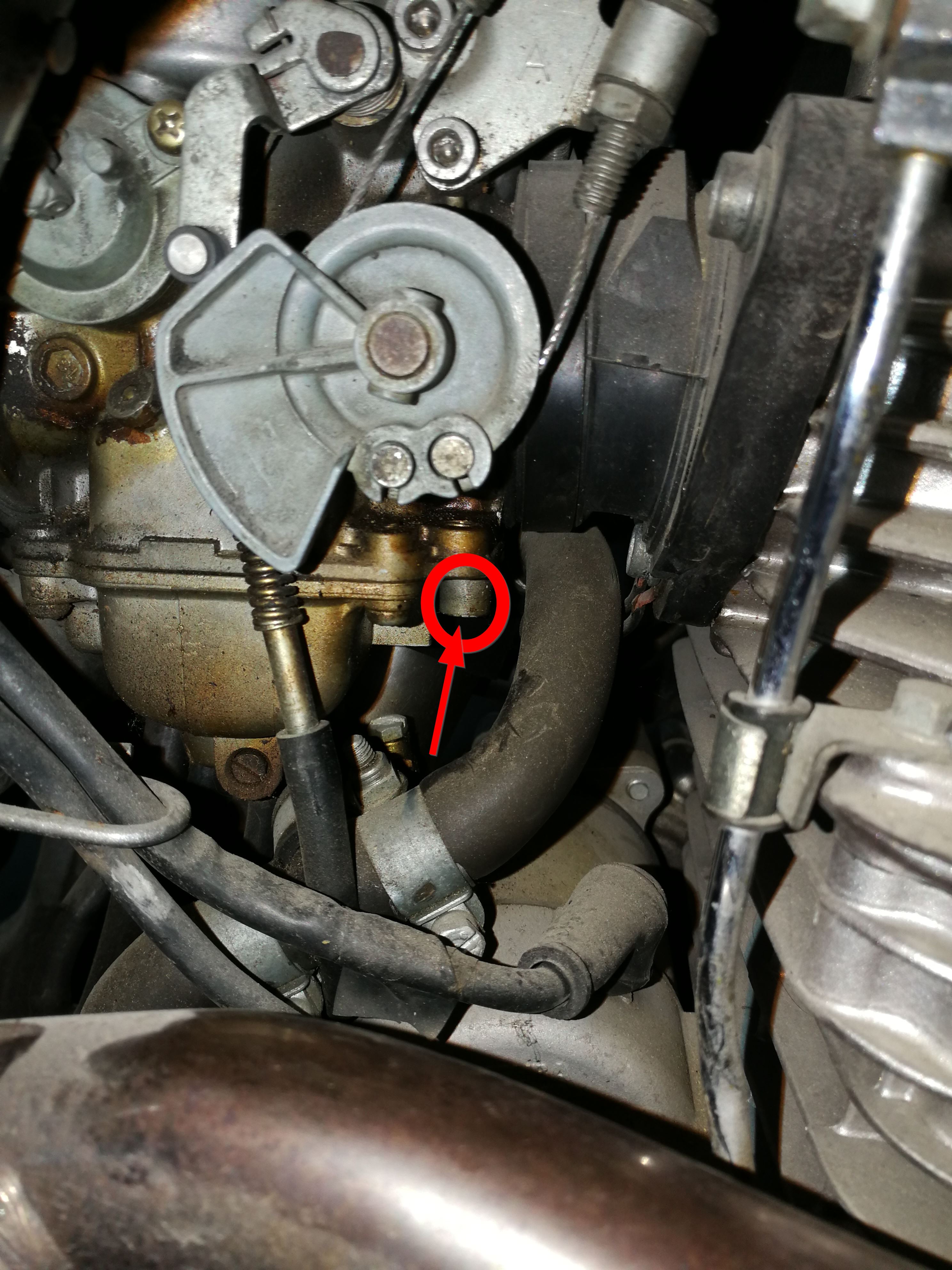

FredFesl
Re: Leerlaufschraube verloren
Beitrag von FredFesl »
Guten Morgen,
mit Keine Ahnung habe ich nur auf die Frage "Wie passiert denn sowas" geantwortet.
Es muss die Gemischeinstellschraube sein.
Aber zur Sicherheit habe ich ein Bild gemacht:
Beiträge: 8156
Konntest Du trotz Verlust noch weiterfahren?
Interessant, dass so etwas überhaupt passieren.
Egal. Wie dem auch sein, bist Du beim Forumsmitglied "Die Cobra" diesbezüglich bestens aufgehoben. ;)
Komische Sache das. :shock: Eigentlich unmöglich.
Die Feder übt einen so grossen axialen "Druck" auf das "Fein"gewinde aus... und "klemmt/komprimiert" über die Scheibe den O-Ring zusätzlich
dermassen zwischen Wandung und Schaft dass die Schraube schon alleine dadurch viel zu schwergängig zum selbst drehen ist.

Beiträge: 5465
langer hat geschrieben: Do 20. Jun 2019, 11:36 Komische Sache das. :shock: Eigentlich unmöglich.
So sehe ich das auch.
Selbst wenn der O-Ring ausgehärtet ist, ist die Federspannung immer noch groß genug.
Gibt nur eine Möglichkeit; zuweit vorher schon rausgeschraubt.
Das die nur an dem letzten Zipfel hing.
