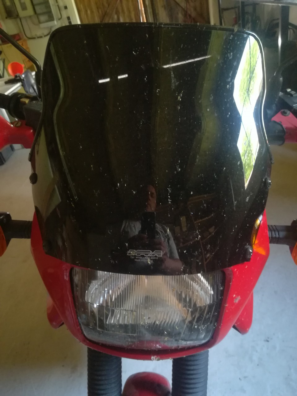

Hab das Windschild von mra verbaut. da waren Schrauben und Gummiabstandshalter dabei. Durch die Verkleidung habe ich gebohrt. Gruß Markus

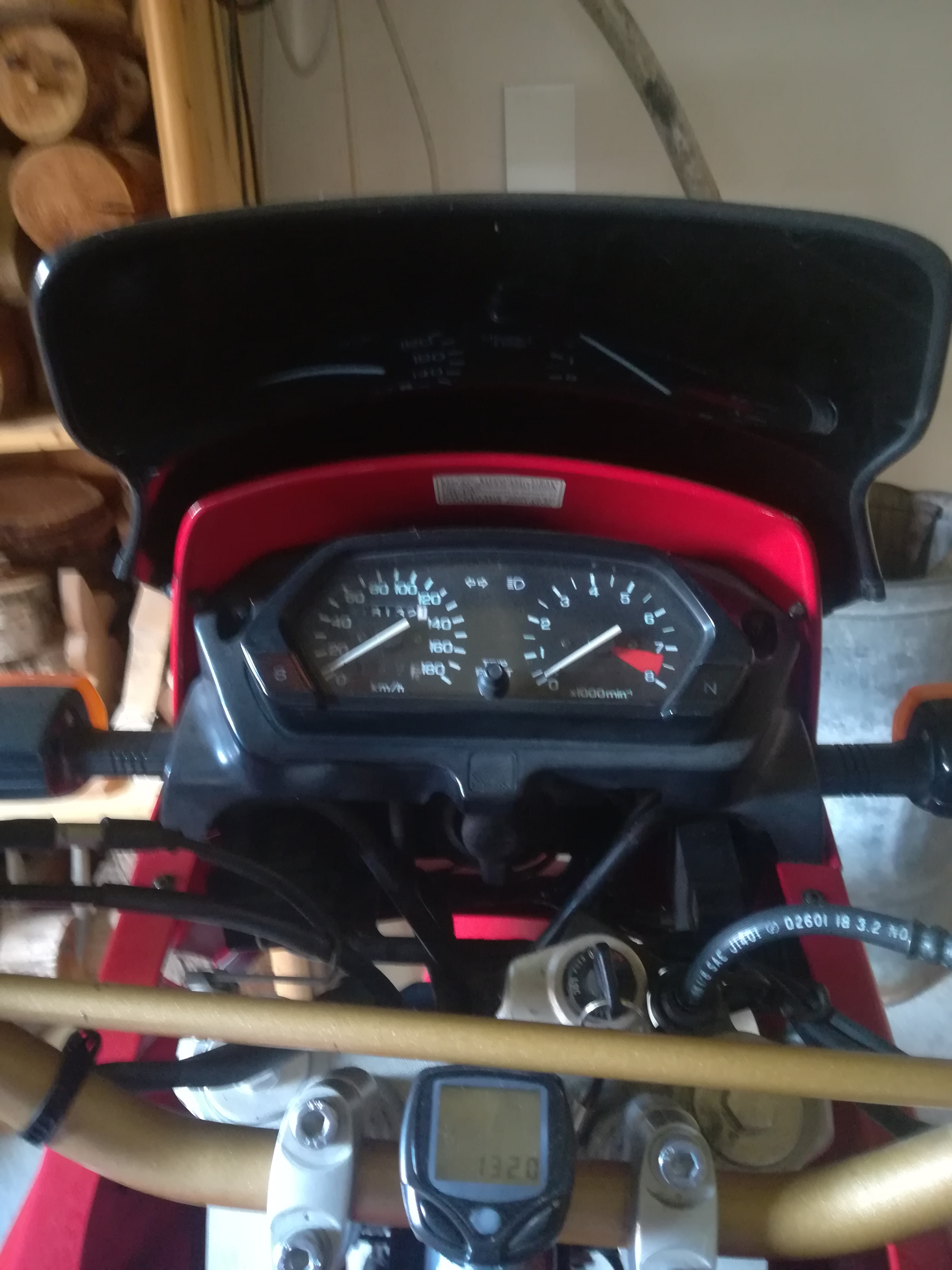

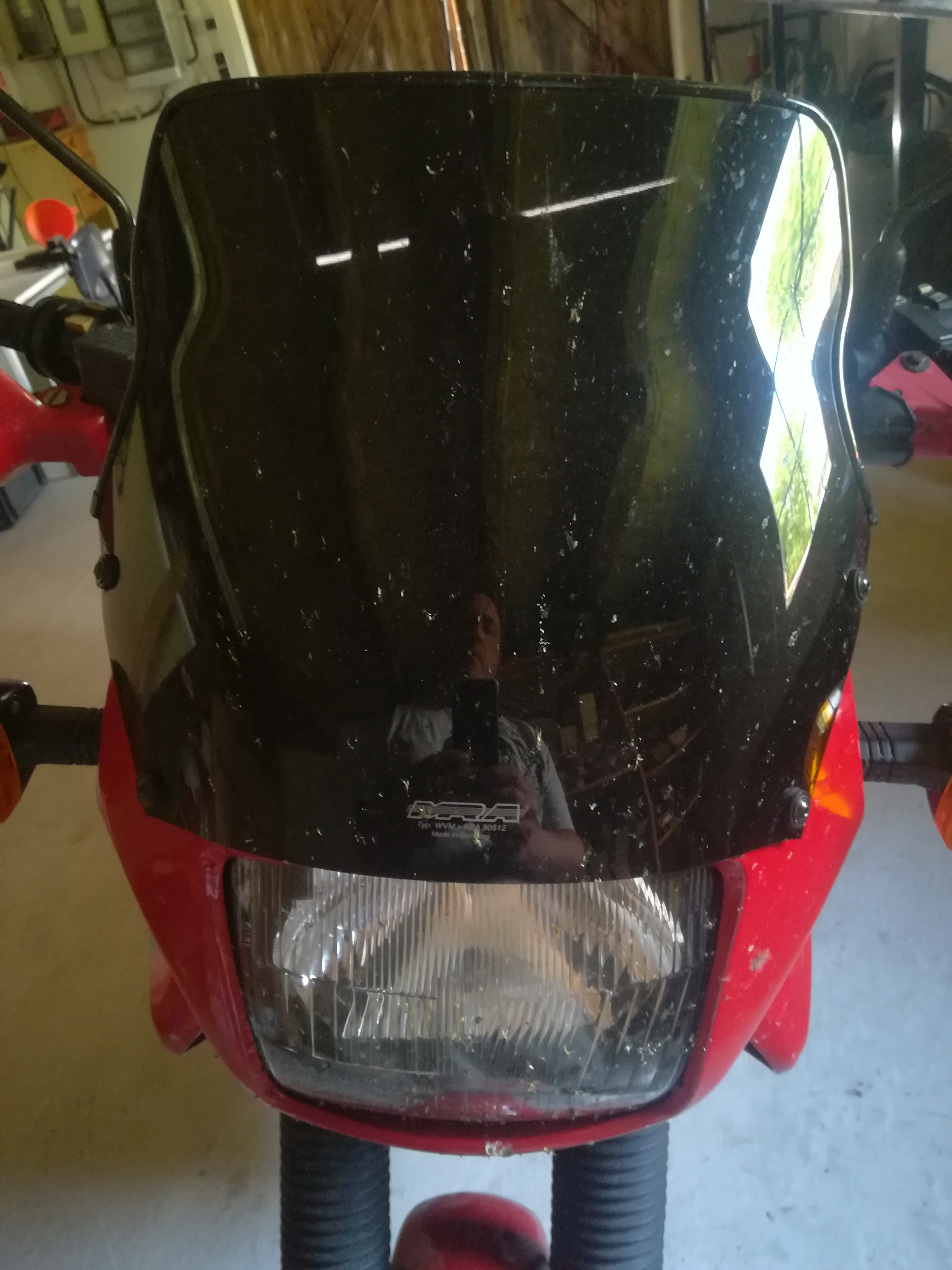

Hier noch ein Bild

Hm okay, das relevante sieht man leider nicht oder nur schlecht... :)
Die Schrauben außen sieht man gut, aber von hinten nur verschwommen.
Sieht aber auch nach Gummimuttern aus.
Mal schauen wie ich das bei der RD02 Front BJ93 umsetze.
