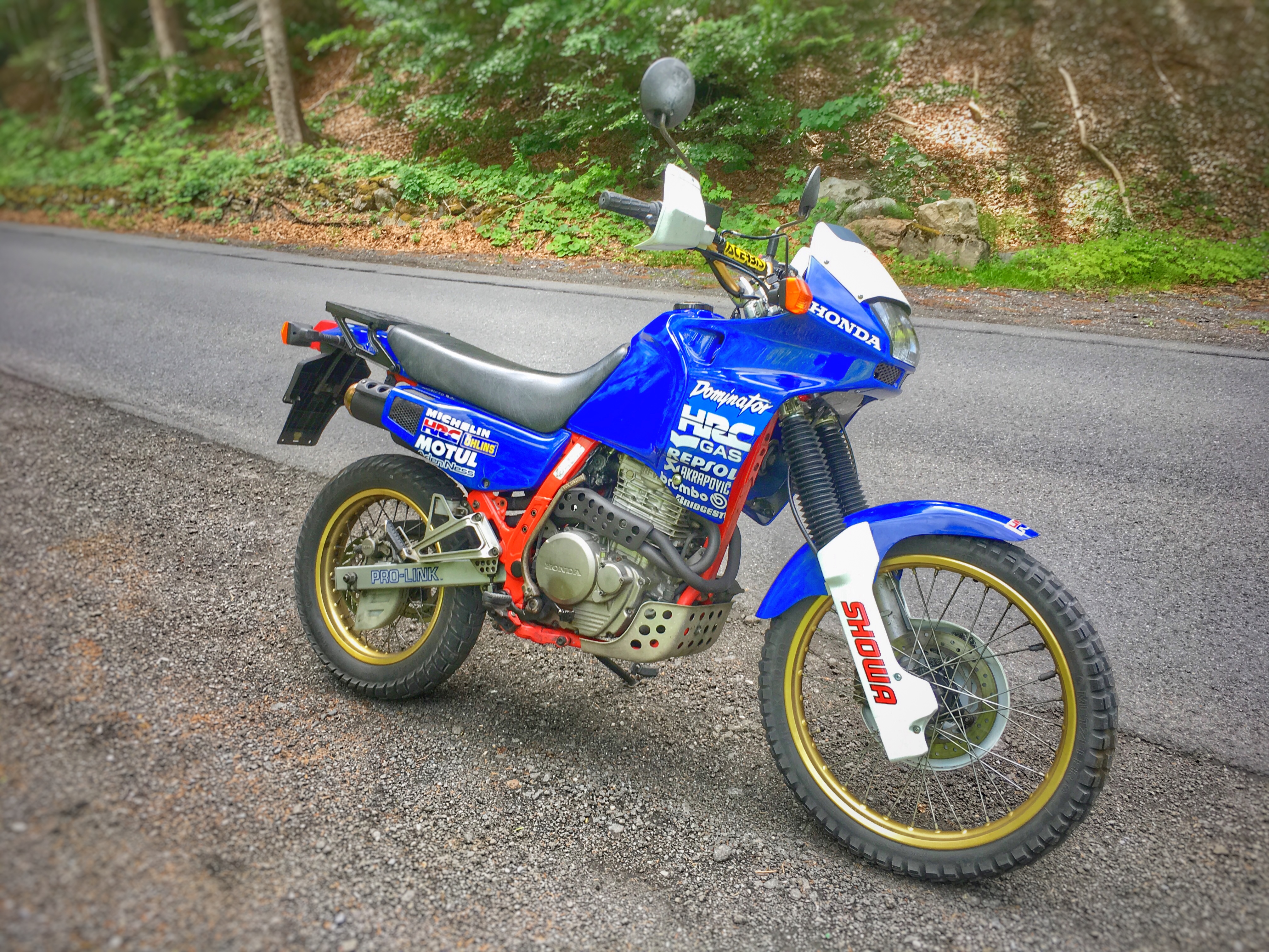

Beide Abdeckungen sind lackiert und montiert, bin leider noch zu deppert Bilder von meinem Moped einzustellen. :roll:
Am Profilbild, was mit Steffen netterweise eingestellt hat kann man es erahnen!
Bin mit dem Gesammtergebniss ganz zu frieden.

Bin gespannt, wenn du ein größeres Bild einstellst. Das kleine sieht gut aus. Sind die von einer Africa Twin? Grüsse Dirk
Beiträge: 8392
Re: Bremsscheibenabdeckung/Gabelverkleidung
Erich, ich kann Dein Avatarbild auch in größer hier im Beitrag reinstellen wenn Du das möchtest.

Das wäre natürlich ein feiner Zug von dir!
Wollte dich halt nicht unnötig belasten, nehme das Angebot gerne an.
Damit Dirk sieht was aus seinem Windschild geworden ist! :mrgreen:
Besten Dank und viele Grüße
Erich

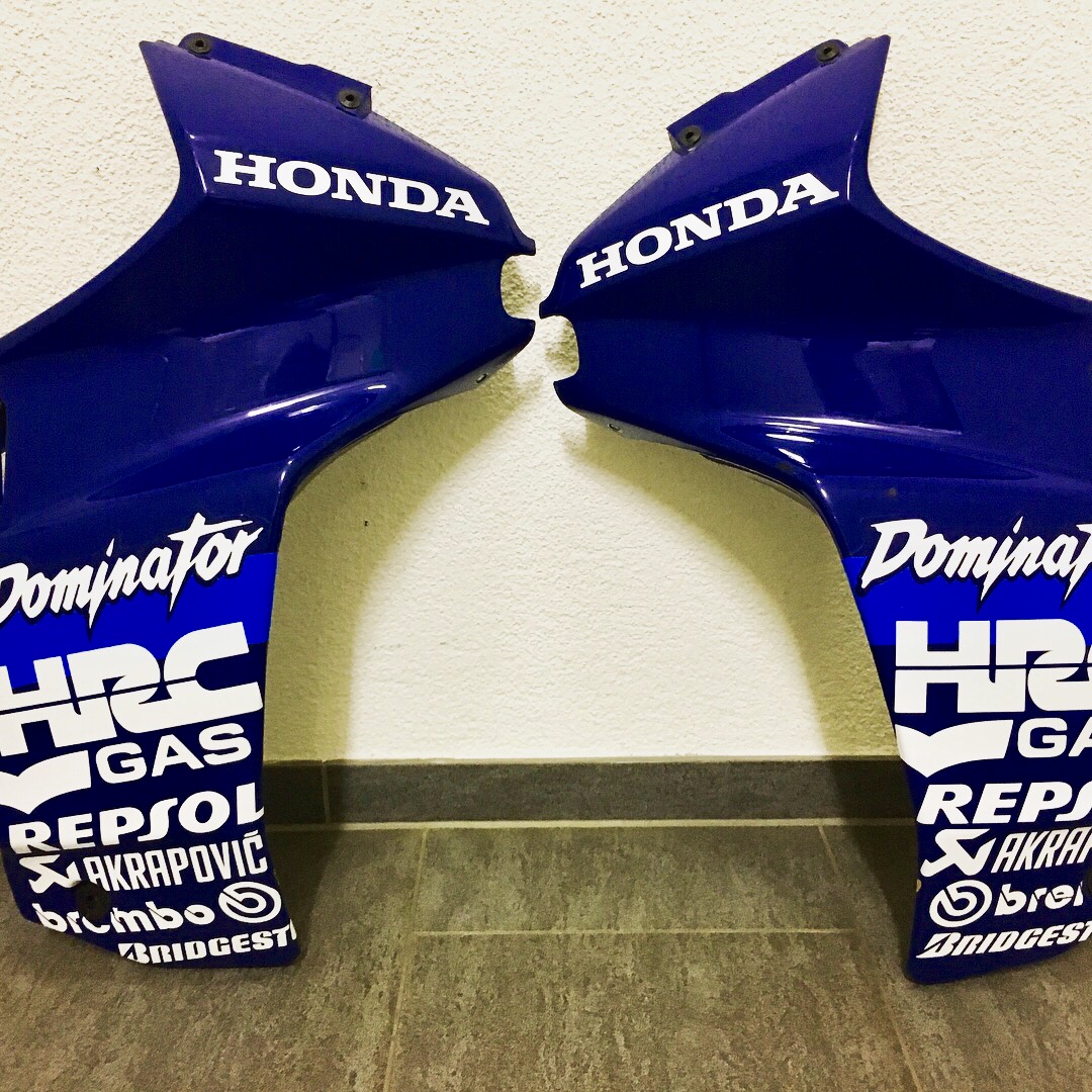

Abdeckungen sind übrigens von einer NX 02,keine Ahnung welches Bj.
Drei Rohr Schellen und ein Kabelbinder machen ihren Dienst.
Verkleidung war ursprünglich blau, hat den Lackiergeist in mir geweckt!

Hier das Avatarbild in groß.
Ein Foto von der linke Seite wäre vielleicht etwas aussagekräftiger.

Super !
Gefällt mir sehr gut.

Ja, sehr schickes Teilchen!
Da fallen mir zugleich auch gleich 2 Fragen ein, die ich aber erst später mal stellen will.
Noch was: In entsprechendem Ambiente (ansprechenderer Hintergrund und so ;) ) würde sich Dein Prachtexemplar auch sehr gut im anstehenden Kalender manchen, meine ich.
Grüßle, Reini

Hallo Erich!!! Sehr schön!
Allerdings finde ich die Aufkleber „unmotiviert“ angebracht. Ich denke, damit hättest Du noch viel Rallye-Spirit rüberbringen können.
