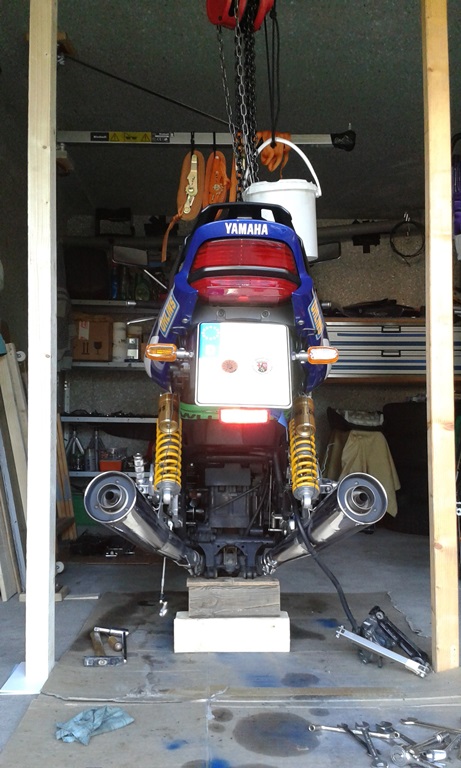

Enola Gay hat geschrieben: Mo 8. Jul 2019, 19:44... anschließend würde ich mir einen passenden Baum suchen und das Moped mit zwei Gurten so aufhängen, das es 1. nicht umfallen kann und 2. das Vorderrad 'frei' ist - eine zusätzliche Wasser-Kiste unter dem Motor schadet auch nich...
Hin und wieder, in de Garasch:
Gruß, Reini
