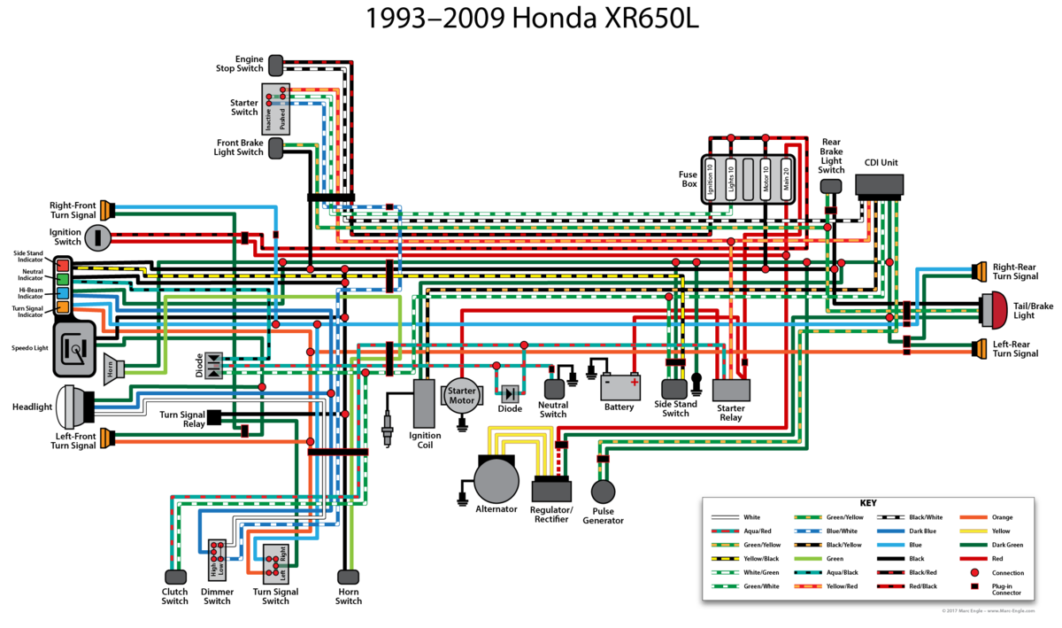

Also Dunkelgrün ist wohl die 12 Volt Leitung. Orange und Hellblau sind die Schaltleitungen für die Blinker. In der Kontrollleuchte kommen die Schaltdrähte zusammen aber die Kreisläufe werden wohl vom Relais (was gar keins mehr ist, sondern ein digitaler Blinkgeber) getrennt. Ich habe bei meinem Tacho Teil auch nur ein LED für beide Blinker und habe die einfach zusammen angeschlossen. Dass sollte das Problem nicht sein. Das ist bei der XR ja auch so vorgesehen.
Die 12 Volt liegen am Cockpit zweimal an (Tachobeleuchtung und Kontrolllampen) und werden wohl über eine Leiste verteilt.
https://marc-engle.com/2019/01/26/29038/ Hier gibt es den Plan noch mal in größer.
Beiträge: 5120
Re: Frage an die Elektrikfüchse.....
Aha ein Schaltplan.
hanspumpel hat geschrieben: Sa 31. Aug 2019, 08:59 ...In der Kontrollleuchte kommen die Schaltdrähte zusammen aber die Kreisläufe werden wohl vom Relais (was gar keins mehr ist, sondern ein digitaler Blinkgeber) getrennt...
Das Relais sitzt hier in der einzigen Zuleitung (schwarz) "vor allem". Es hat auch keine eigene Masse. Es muss also ein Lastabhängiges sein.
Sein getakteter Ausgang (nur einer, grün), wird dem Blinkerschalter (mit neutraler Mittelstellung) zugeführt. Die Verteilung zu den Blinkern links/rechts erfolgt nur durch ihn.
hanspumpel hat geschrieben: Sa 31. Aug 2019, 08:59 ...Ich habe bei meinem Tacho Teil auch nur ein LED für beide Blinker und habe die einfach zusammen angeschlossen...
Das könnte so nicht funktionieren.
Es würden dann, egal welche Seite der Blinker man mit dem Schalter anwählt immer alle vier Blinker gleichzeitig (sie wären ja am Tacho gebrückt) angesteuert.
Beim Tacho im gezeigten Schaltplan laufen beide Blinkerleitungen (nach Blinkerschalter) auch in den Tacho.
Im Fall nur einer Kontrolleuchte "muss" die Trennung (durch zwei Dioden) dann im Tacho (leider nicht eingezeichnet) erfolgen.

Beiträge: 6241
hanspumpel hat geschrieben: Sa 31. Aug 2019, 08:59 Also Dunkelgrün ist wohl die 12 Volt Leitung......
EINSPRUCH! Dunkelgrün ist in Honda-Kabelbäumen traditionell Masse/Minus
Dauerplus ist Rot und +12V Zündungsgeschaltet ist Schwarz.
Bei dem Fehlerbild ist eine Verbindung des Blinkkreis links und der Beleuchtung.
Könnte auch im Weg zum Lichtgedöns am Heck sein.....
Was mich aber in dem letzten Kabelplan massiv irritiert ist das die grüne Leitung der Blinker vorne,
gleichzeitig verbunden mit der Masse vom Scheinwerfer nirgendwo mit der restlichen Masse verbunden ist 🤔
Da fehlt was!
