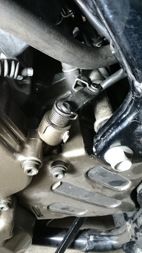

Die Achse schaut nicht raus:
In der Stellung wie hier gezeigt kann mann eine leichte Rastierung fühlen aber genau so leicht rastet sie auch wieder aus - nimmt nichts mit.
Auch mit variieren der Höhe kein Erfolg.

Die Bohrung des Excenterstössel befindet sich im Deckel.
Ein aufsetzen des Limadeckel "mit Stössel" ist nur möglich wenn dieser "schon währenddessen" in dessen Bohrung steckt.
Den Stössel erst nahe dem aufsetzten des Deckel zur Dichtfläche einzufädeln ist unmöglich.
Welle wie Stössel sind aus Stahl.
Ein "halten" des Stössel durch einen Magneten wäre unweigerlich mit einer dauerhaften Magnetisierung dieser beiden Teile verbunden.
Die Folgen einer Ansammlung von Stahlmehl dort kann sich jeder ausmalen, zumal dies auch kein "stiller Ort" für das Öl wäre
an dem kein Durchsatz (und damit kein Nachschub) erfolgte.
Am Stössel entlang verläuft der Ölkanal zum Getriebe und zudem auch noch die Ölzuführung für das Kupplungspaket.
