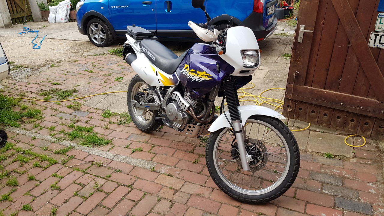

letzte Woche habe ich eine kleine Tour mit meine Africa Twin RD07A durchs Vogtland gemacht und mir nebenbei eine vernachlässigte NX650 RD08 am sehen können.
-Baujahr 98
-noch über ein Jahr Tüv
-23800 km auf der Uhr
Sie stand die letzten Jahr fast nur rum. Zwischen den letzten beiden Tüv-Protokollen wurde sie gerade einmal 300 km bewegt.
Größter Mangel: Wartungsstau, 9 Jahre alte Reifen
Also auf zur Probefahrt. Fazit- grundsolide, aber es muss halt einiges gemacht werde. Großer Service, neue Reifen, wahrscheinlich Lenkkopflager und verborgenen Bremshebel ern.....
Schnell noch den Preis verhandelt - gestern abgeholt.
Gruß Andy

Hi,
so sieht also eine "vernachlässigte" RD 08 aus?
Solltest mal meine sehen, die steht das ganze Jahr leider draußen!
Glückwünsch
Franz
Glückwünsch
Franz

Ich finde auch die angebauten Spiegel optisch katastrophal. Geht würde dich Serienspiegel oder Nachbauten verbauen. Hat jemand eine Idee wo ich die kostengünstig bekomme?

Re: Familienzuwachs RD08
Hübsche Domi schaut doch noch richtig gut aus
Das mit dem Aufkleber würde mich auch nerven.
Na denn viel Spaß beim Schrauben
PS: Cooles Auto im Hintergrund Dokker Stepway
Viele Grüsse Rita
Viele Grüsse Rita

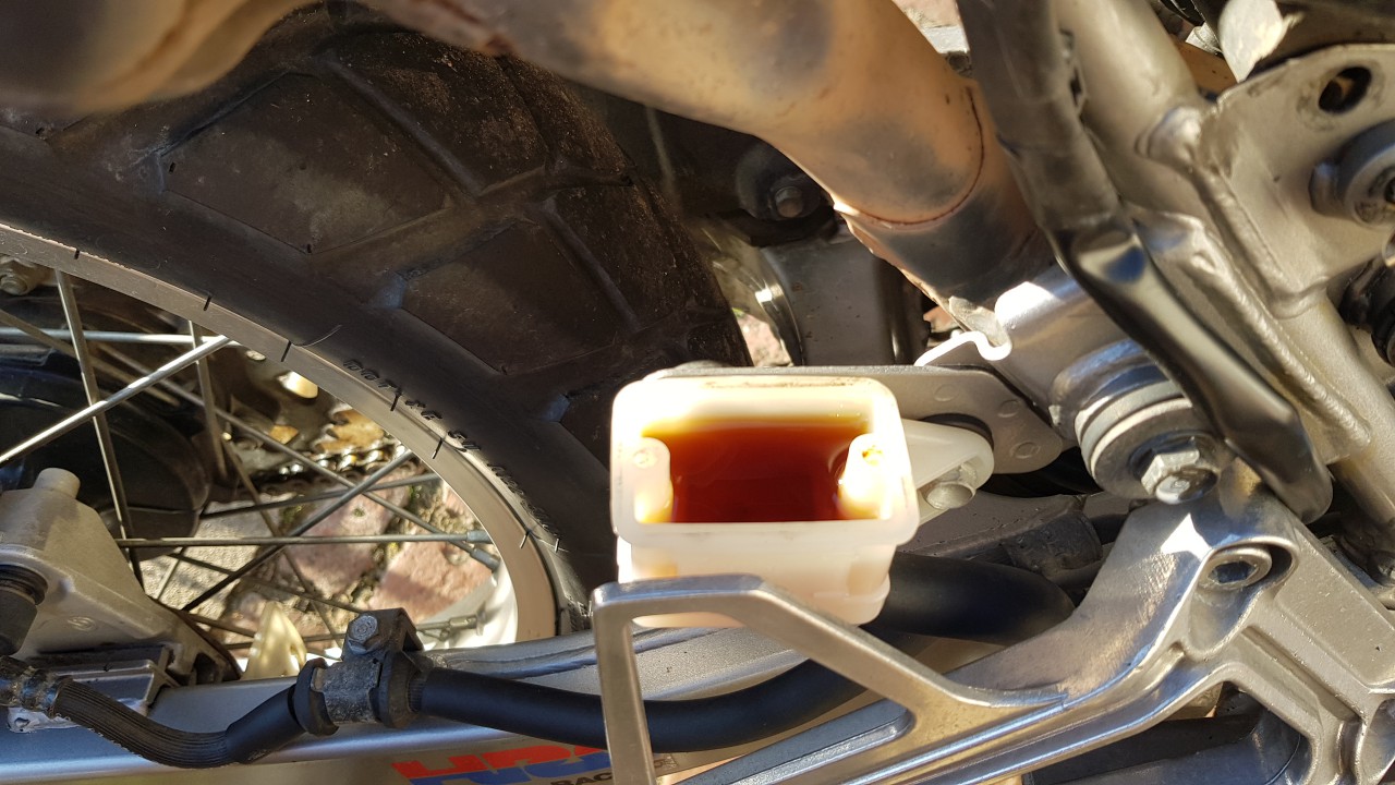

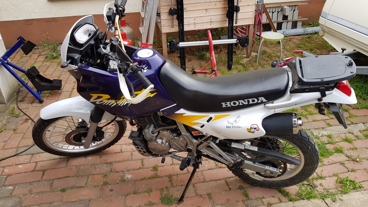

Heute hatte ich Zeit wieder was an der Domi zu machen. Gebrauchte Spiegel habe ich noch in meinem Lager gefunden, dann gleich die Handguards ordentlich angebaut und die Bremsflüssigkeit gewechselt. Die hatte es aber auch bitter nötig.
Gruß Andy
Gruß Andy

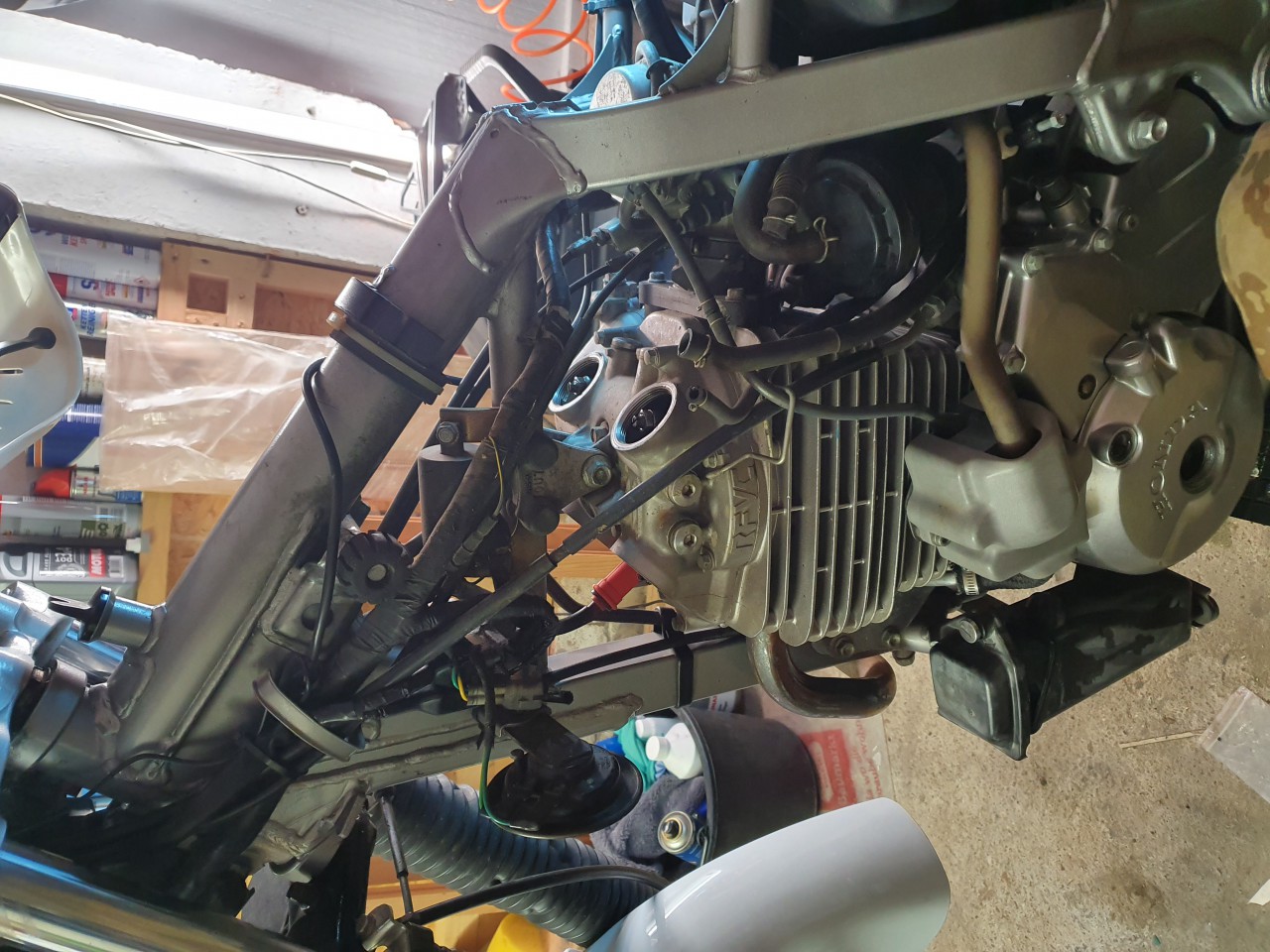

So. Nach längerer Schraubenpause ging es heute weiter. Ventilspiel einstellen.
Dazu habe ich noch Fragen.
Was sind Cross-Schläuche? Soll ich gleich neue Felgenbänder mit bestellen? Welche Breite brauche ich da?
Reifen soll sie jetzt auch neue bekommen. Ich lasse auch die Felgen überprüfen, ggf. zentrieren, die Reifen aufziehen inkl. neuer Schläuche.Dazu habe ich noch Fragen.
- Beiträge: 5384
Cross- Schläuche sind verstärkte Schläuche und auch meist nicht zugelassen. Warum, keine Ahnung.
Felgenband zwischen 25 -28 mm breit. Wechseln? Kommt auf den Zustand an. Manche an den Möppis sahen so aus als ob die noch nie gewechselt worden sind. Da kamen natürlich neue drauf.

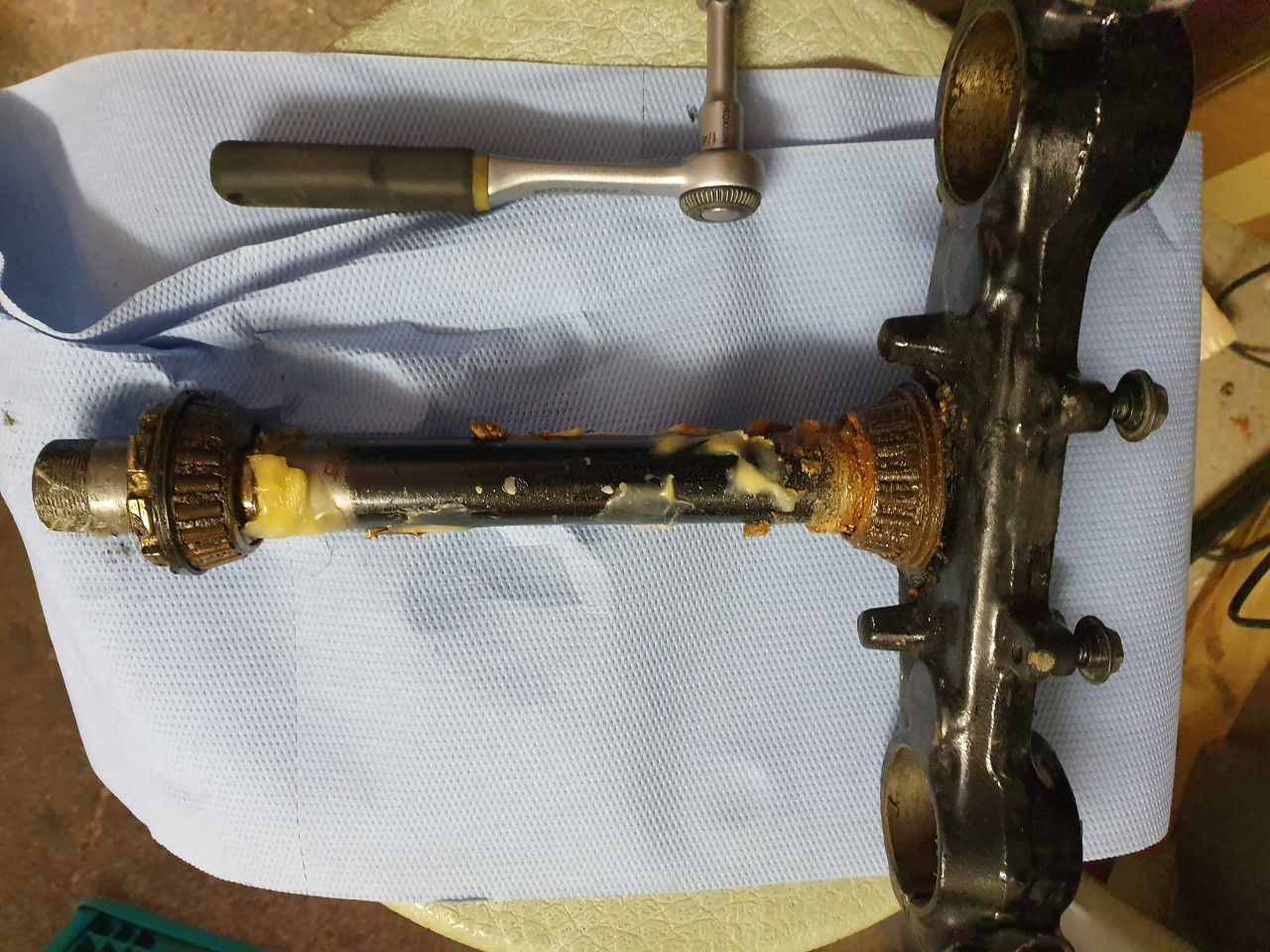

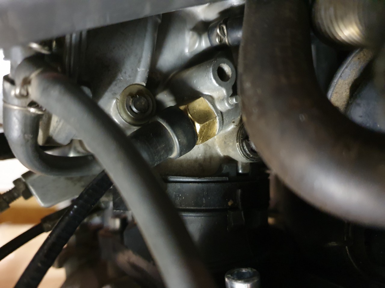

Heute war es soweit. Perfektes Garagenwetter.
Die Chokeschraube von der Cobra verbaut. Super Teil. Vielen Dank nochmal!
Dann noch das Lenkkopflager erneuert. War auch höchste Zeit und einen Gabelservice gleich hinterher. Langsam wird es. Freu mich schon auf den Zusammenbau.
