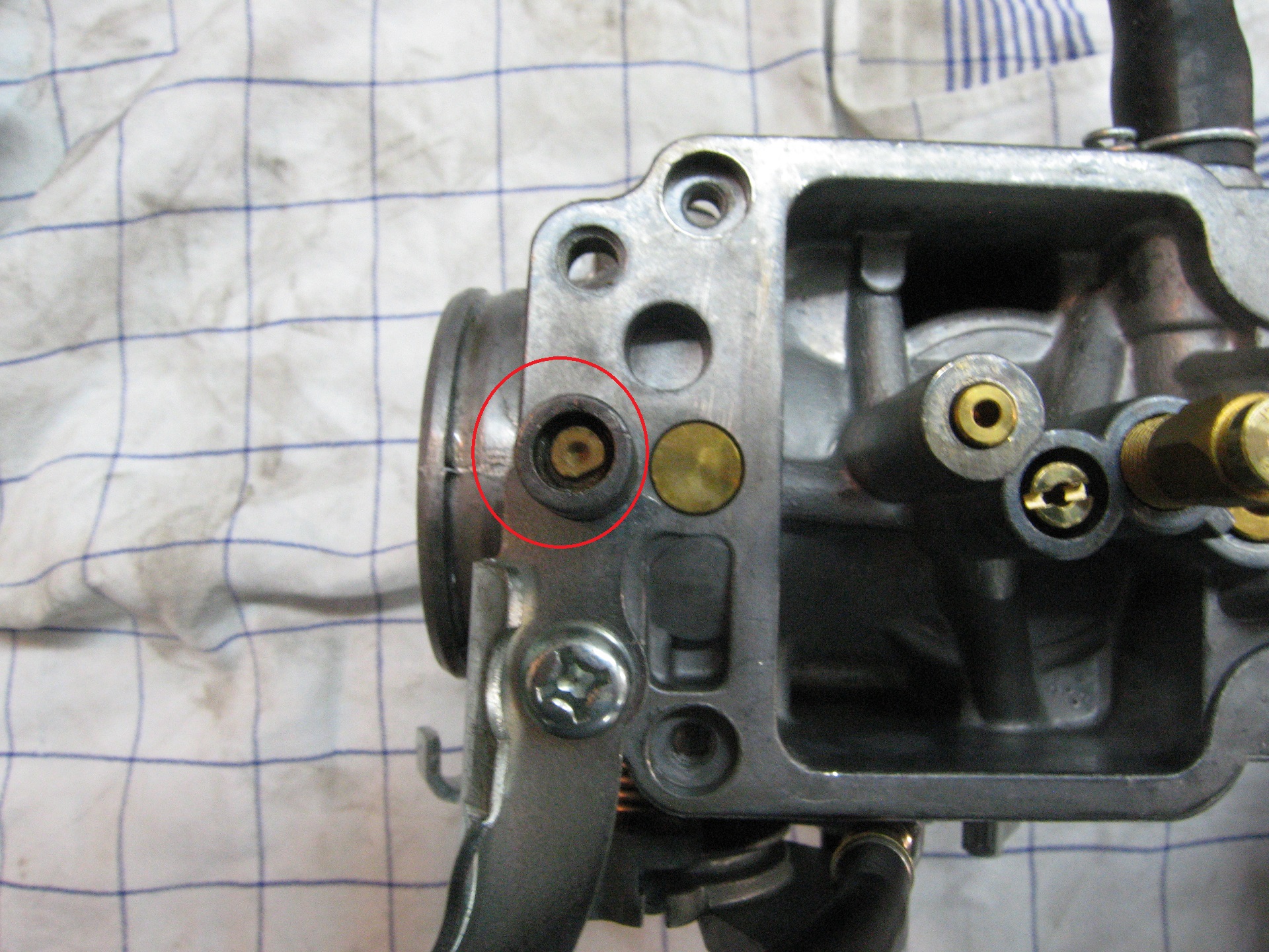

Frage: Wieso ist an meinem Vergaser die Standgas - Gemischschraube nicht zugänglich? Ich würde sie gerne 'rausnehmen, bzw. durch eine neue ersetzen. RD0 256 061 31 (Jahrgang 93/94)

Vergaser VE81E (BHB) Standgas-Gemischschraube nicht zugänglich

Hallo Kurt;
um diese Leerlauf-Luftgemisch-Schraube zu entfernen gibt es ein 'Sonder-Werkzeug' von Honda.
Ein gleichfalls passendes Werkzeug befindet sich beim Peugeot-Scooter Spezial-Werkzeug;
