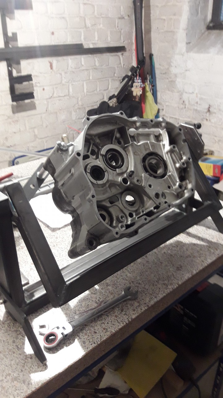

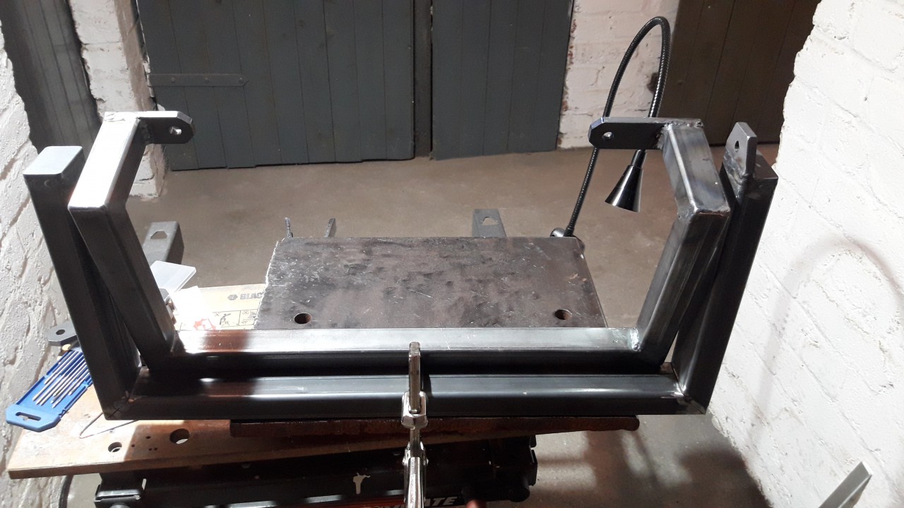

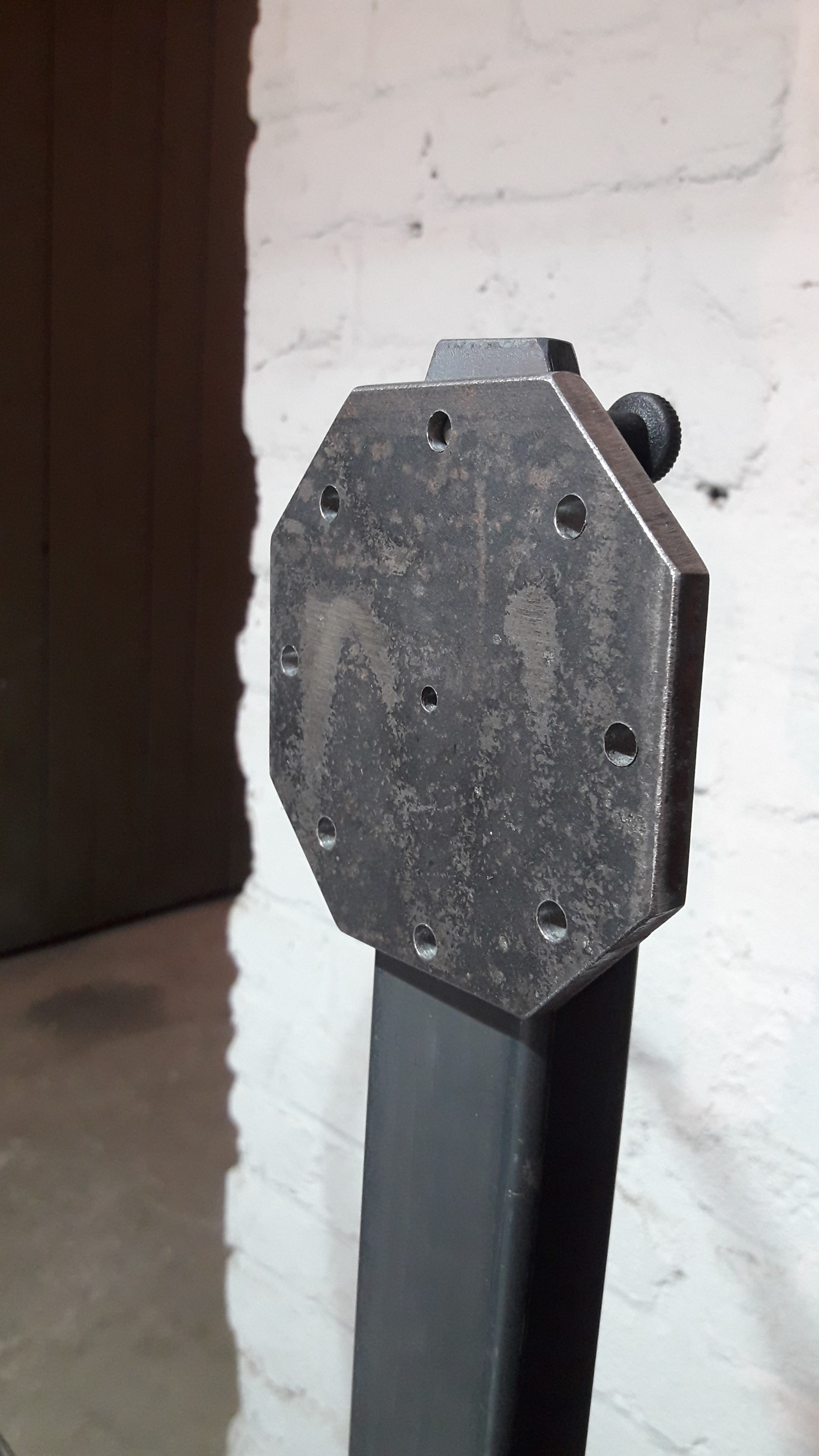

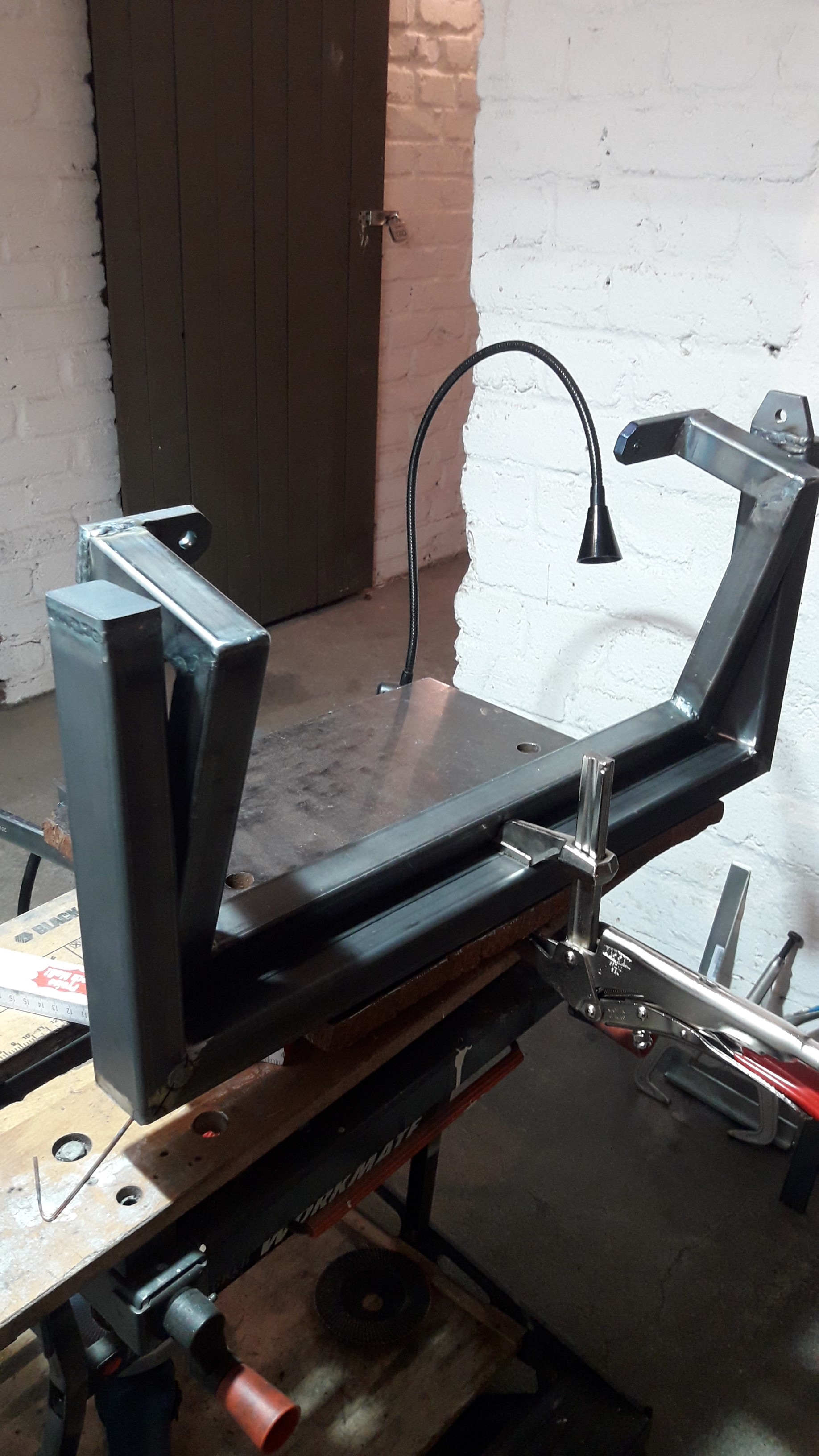

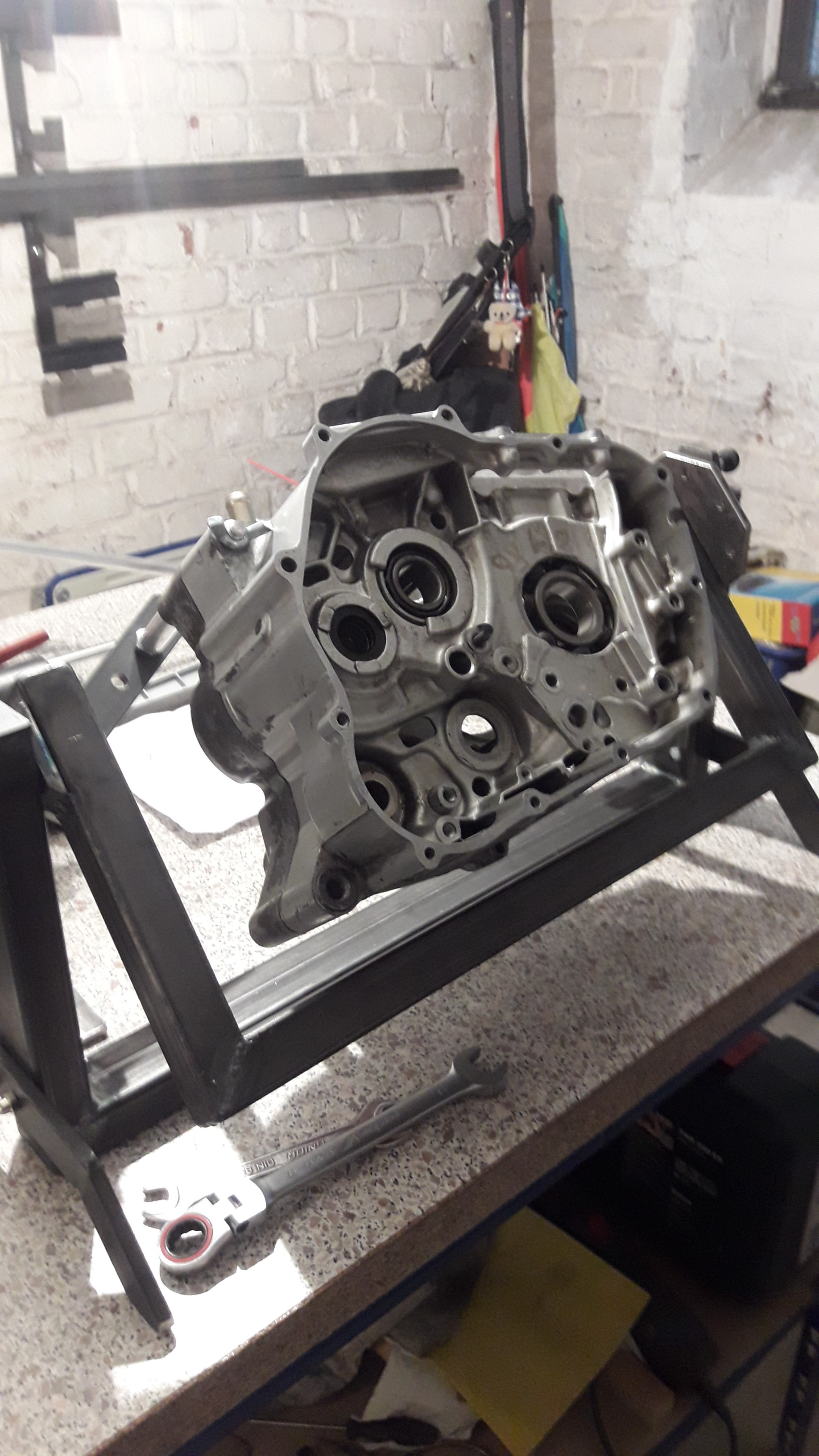

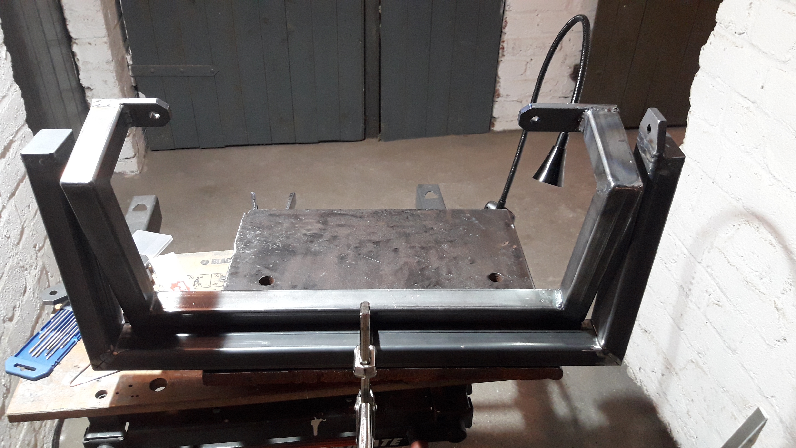

Idee und Entwicklung
Beiträge: 5612
Re: Motor verschluckt sich im Standgas und stirbt

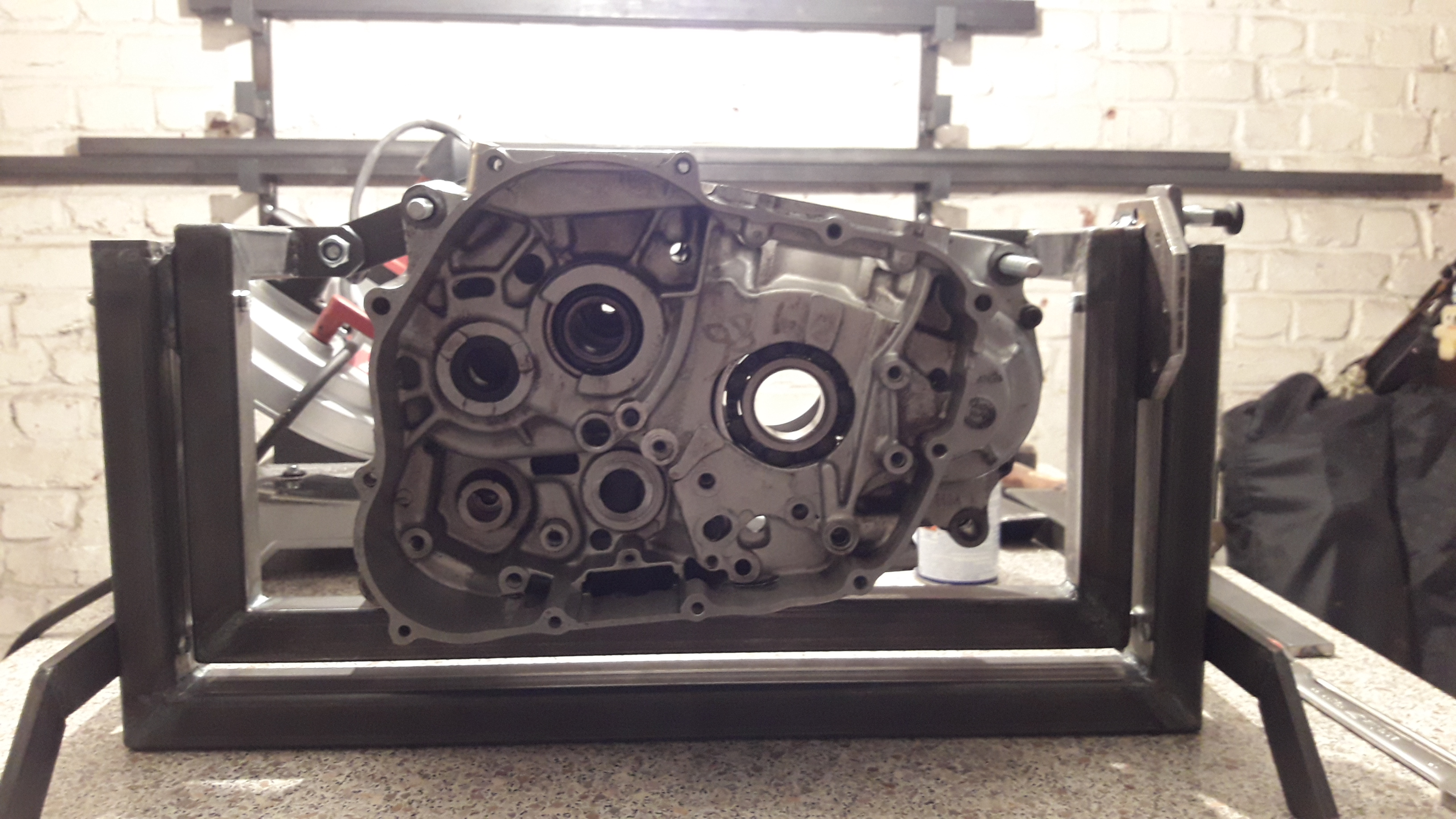

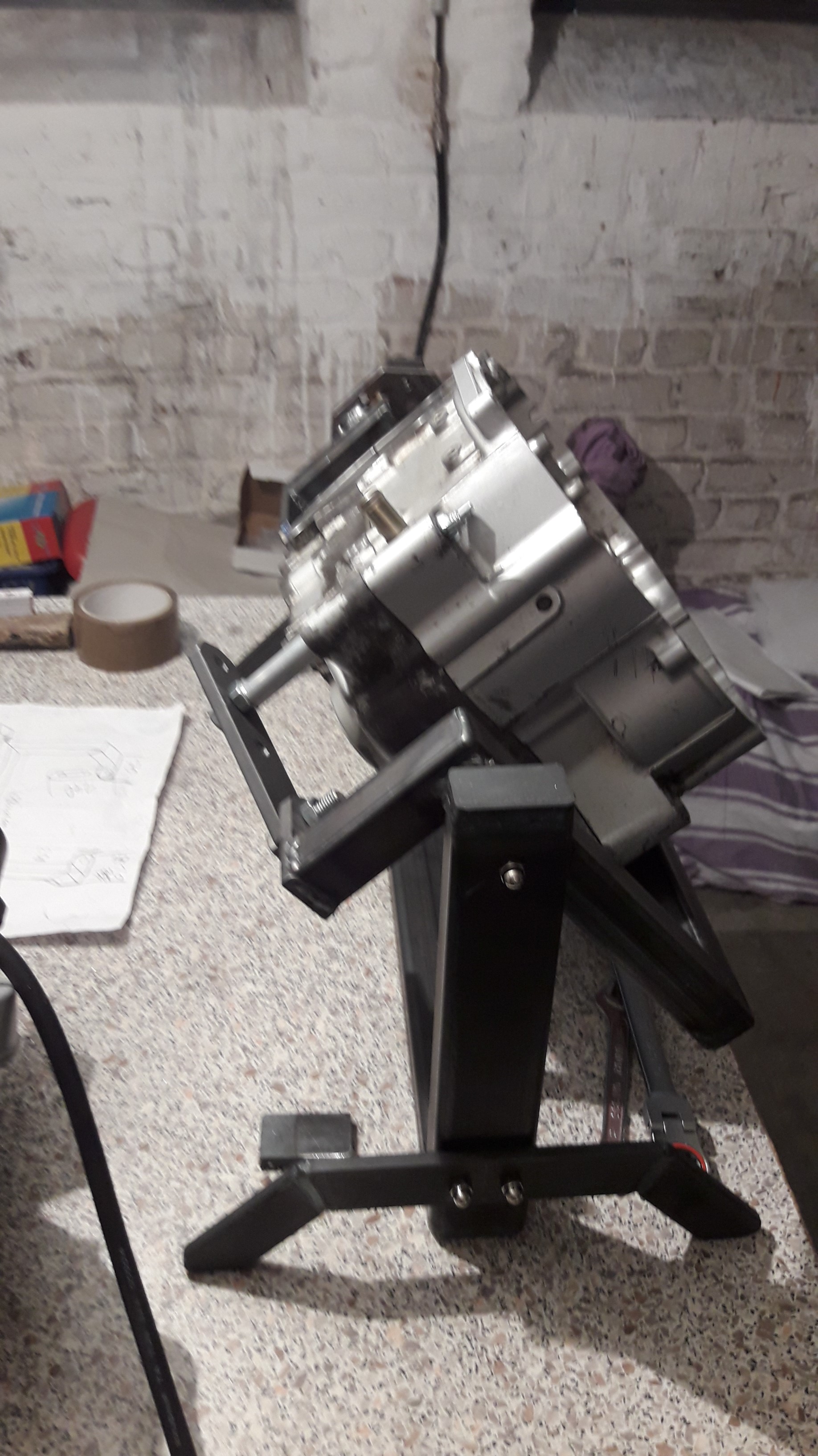

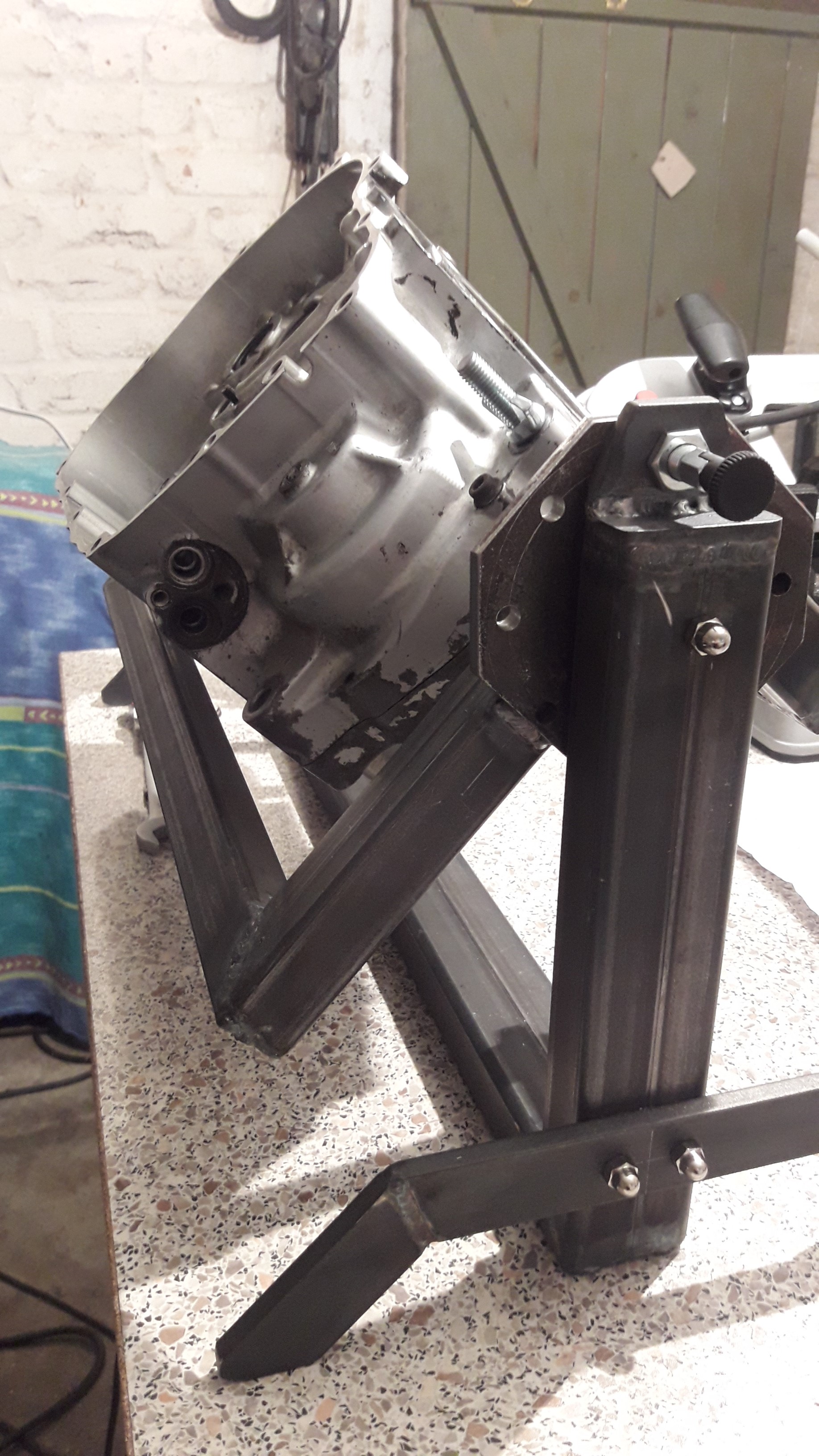

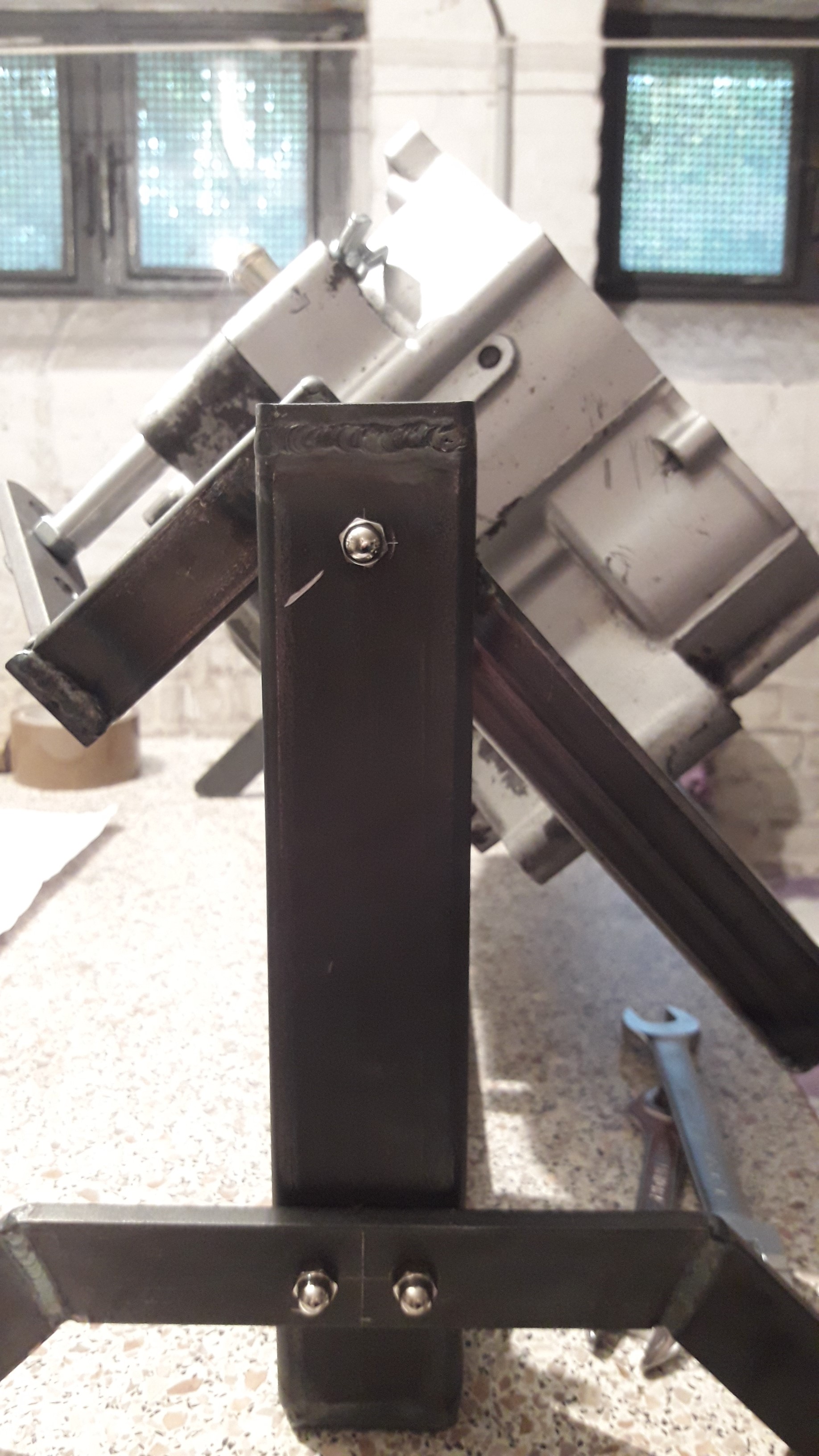

Fertigstellung.
Kippbar um das Getriebe einzusetzen.

Ja, dann kann man ihn besser verpacken.
Ja, er ist um 360° drehbar (ohne Zylinder), alle 45° rastbar. Fehlt jetzt nur noch eine horizontale Drehplatte mit Raster. :lol:
Hm, dann muss ich ihn erstmal vermessen.
So was baue ich immer aus dem FF.
Hab den Ständer so konstruiert, das auch evt. andere Einzylinder dort platz finden.
Habe das Schweißen neu für mich entdeckt.

Selbst die Profis, solche Montageständer habe ich mir vorher auch angeschaut, haben keinen für kleine Motoren wie die Domi.
Und die sind von den Profis für Privat unbezahlbar.
Selbst son billiger von EBAY kostet schon 120,-€
Für meine Verhältnisse bin ich gut gerüstet für fast alle Art von Arbeiten. Nur der Platz ist wenig.
Und das ich erst vor 2 Wochen mit WIG schweißen angefangen bin, ist das schon ganz gut, auf jedenfall haltbar.
Zum WE, wenn alles Materiel da ist, kommt Edelstahl dran. Ein kugelgelagertes Windrad.

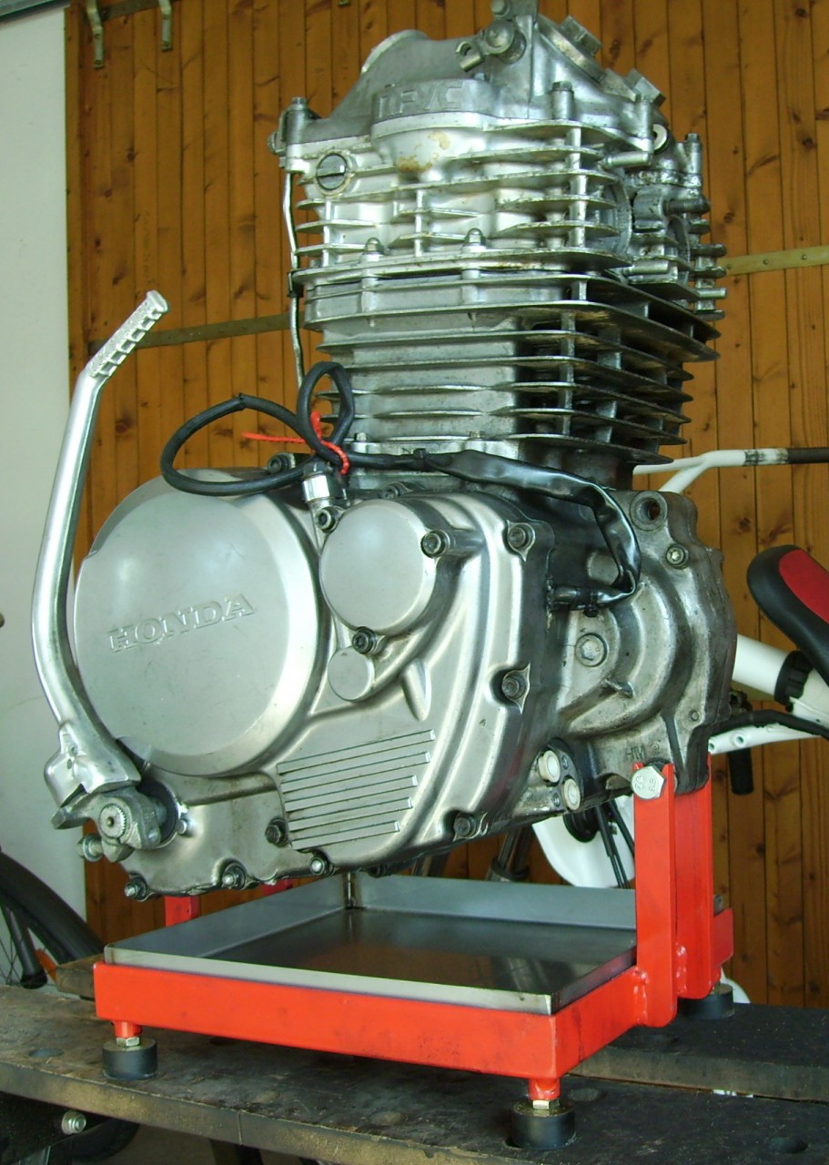

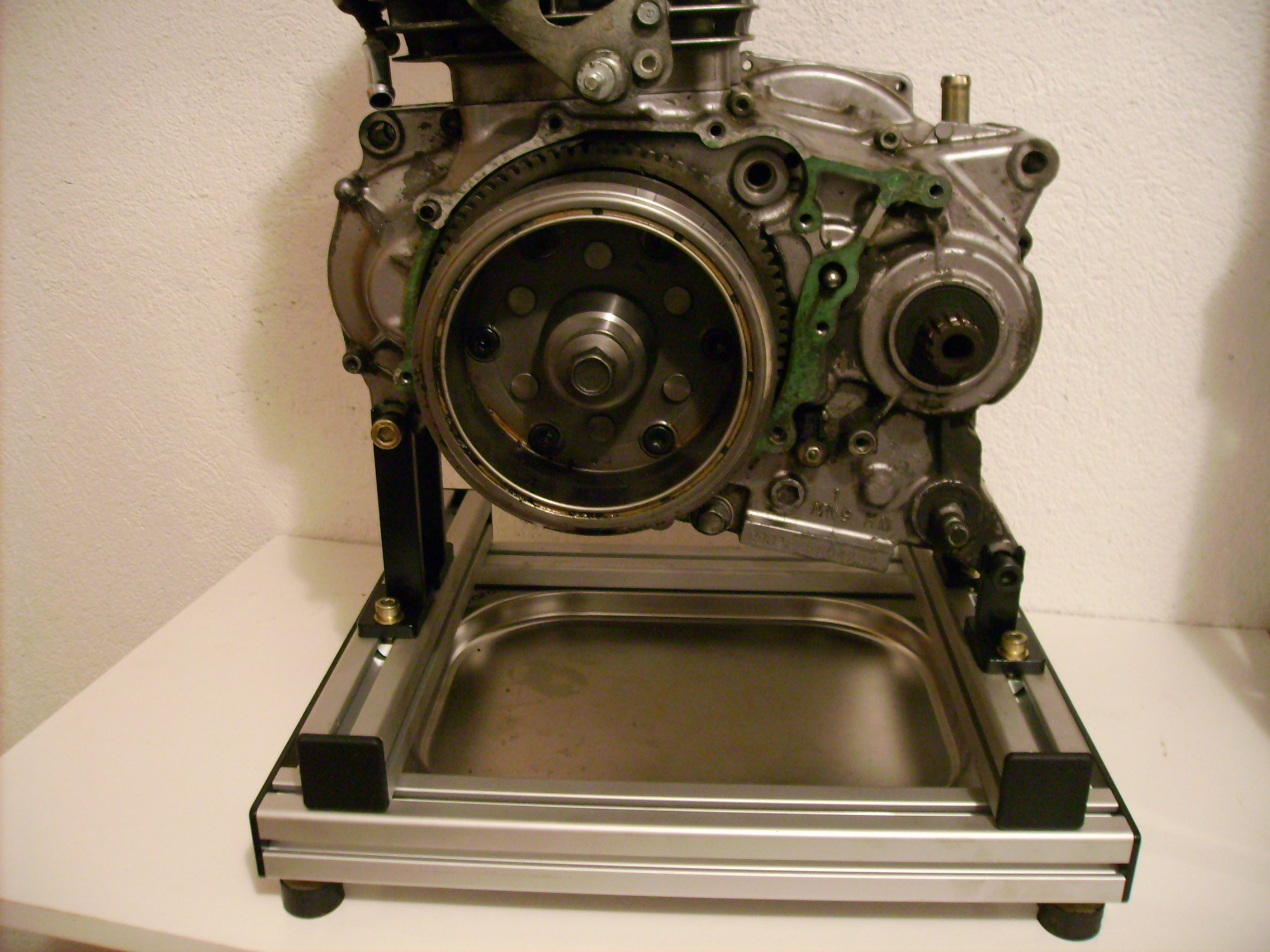

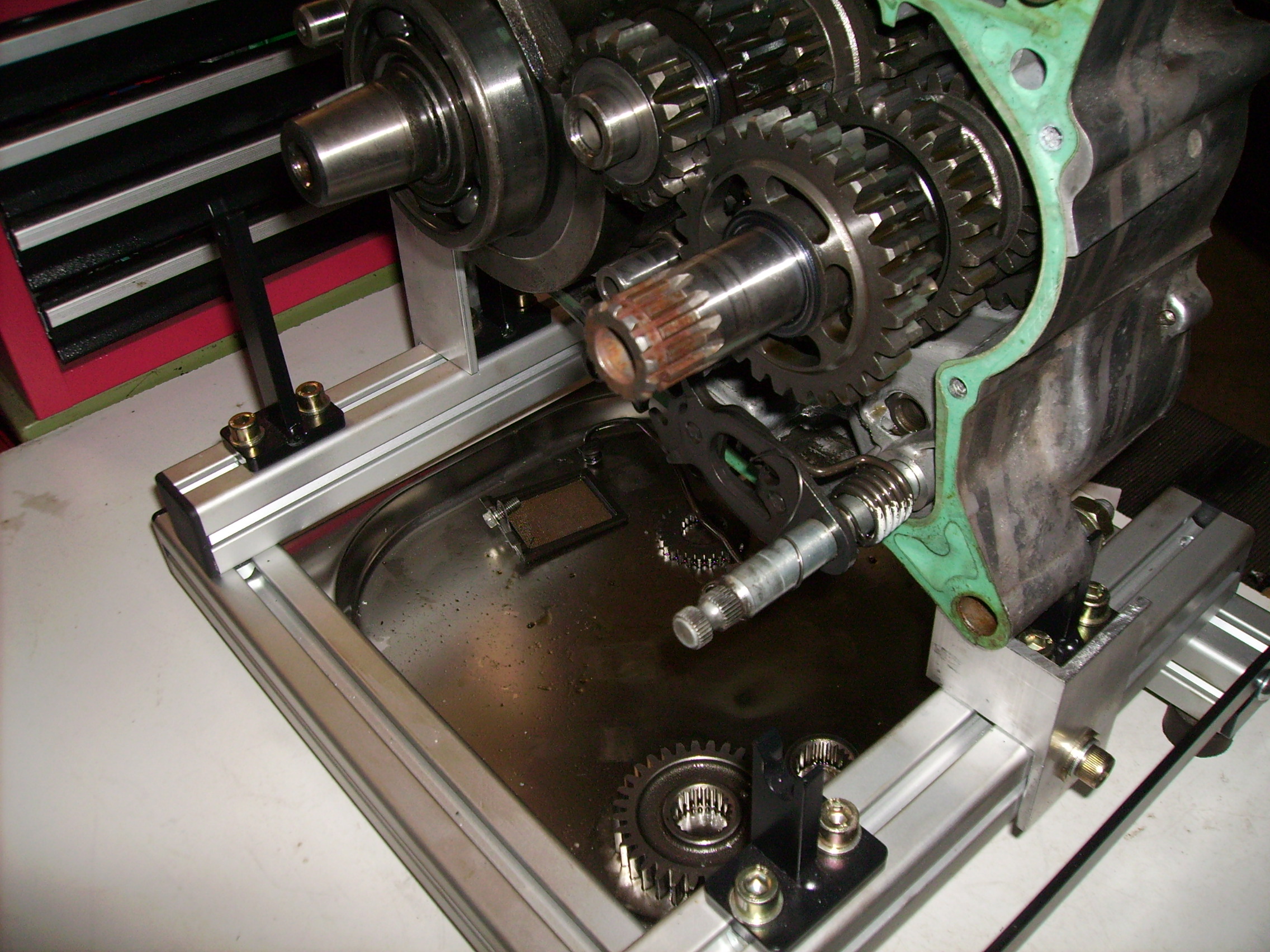

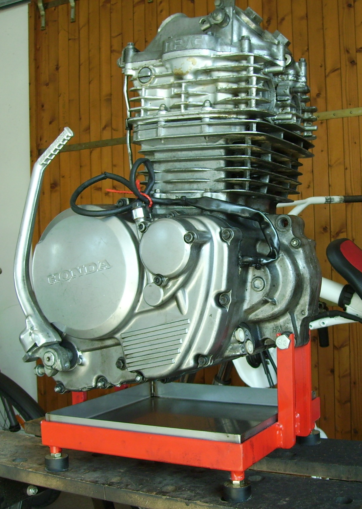

so ein Montageständer lässt sich auch gut mit Aluprofilen herstellen und ist dadurch universell einstellbar.
Das Profil bietet auch die Möglichkeit für eine ausziehbare Ölwanne.
Gruß RD

Genial! Ist die Schale aus der Küchenabteilung?
Was hatte ich schon an Öllachen auf der Unterlegpappe beim Öffnen des Motorgehäuse 🤢

Auch eine Idee. Wie sind die Aluprofile verbunden?
Zum Getriebeaus- und einbau kippe ich lieber Motor.

RD06 hat geschrieben: Mi 23. Okt 2019, 22:26... so ein Montageständer lässt sich auch gut mit Aluprofilen herstellen und ist dadurch universell einstellbar.
Das Profil bietet auch die Möglichkeit für eine ausziehbare Ölwanne. ...
Auch eine sehr schöne Lösung! Dergleichen habe ich auch noch nicht gesehen. Ich wäre aber nicht einmal auf die Idee gekommen. Mein Kopf hätte solch eine Lösung wohl nur dann in Betracht gezogen wenn ich einen näheren Bezug zu solchen Profilen hätte (z.B. beruflich). Die Lösung mit den Gummifüßen ist auch nicht zu verachten. So etwas wie Laschen - also nach außen zeigend - können auch nützlich sein, z.B. falls man das Konstrukt noch auf einer Platte u.a. fixieren möchte. Dein Gerät zeichnet sich vor allem durch eine enorme Flexibilität aus, finde ich. Hut ab, das dürfte wohl kaum zu toppen sein!

BinDo hat geschrieben: Do 24. Okt 2019, 19:04 Die Lösung mit den Gummifüßen ist auch nicht zu verachten. So etwas wie Laschen - also nach außen zeigend - können auch nützlich sein, z.B. falls man das Konstrukt noch auf einer Platte u.a. fixieren möchte. Dein Gerät zeichnet sich vor allem durch eine enorme Flexibilität aus, finde ich. Hut ab, das dürfte wohl kaum zu toppen sein!
Ja, die Gummifüße sind echt top, sie ersparen die Fixierung auf der Werkbank, beim anziehen der Schrauben .
Würde das Restöl nicht in der Wanne landen, sähe die Sache wohl anders aus. :)
Der Montageständer ist wirklich äußerst flexibel, habe schon einige Einzylindermotoren darin montiert.
Sogar ein Vespamotor ist kein Problem, dieser ist derzeit eingespannnt.

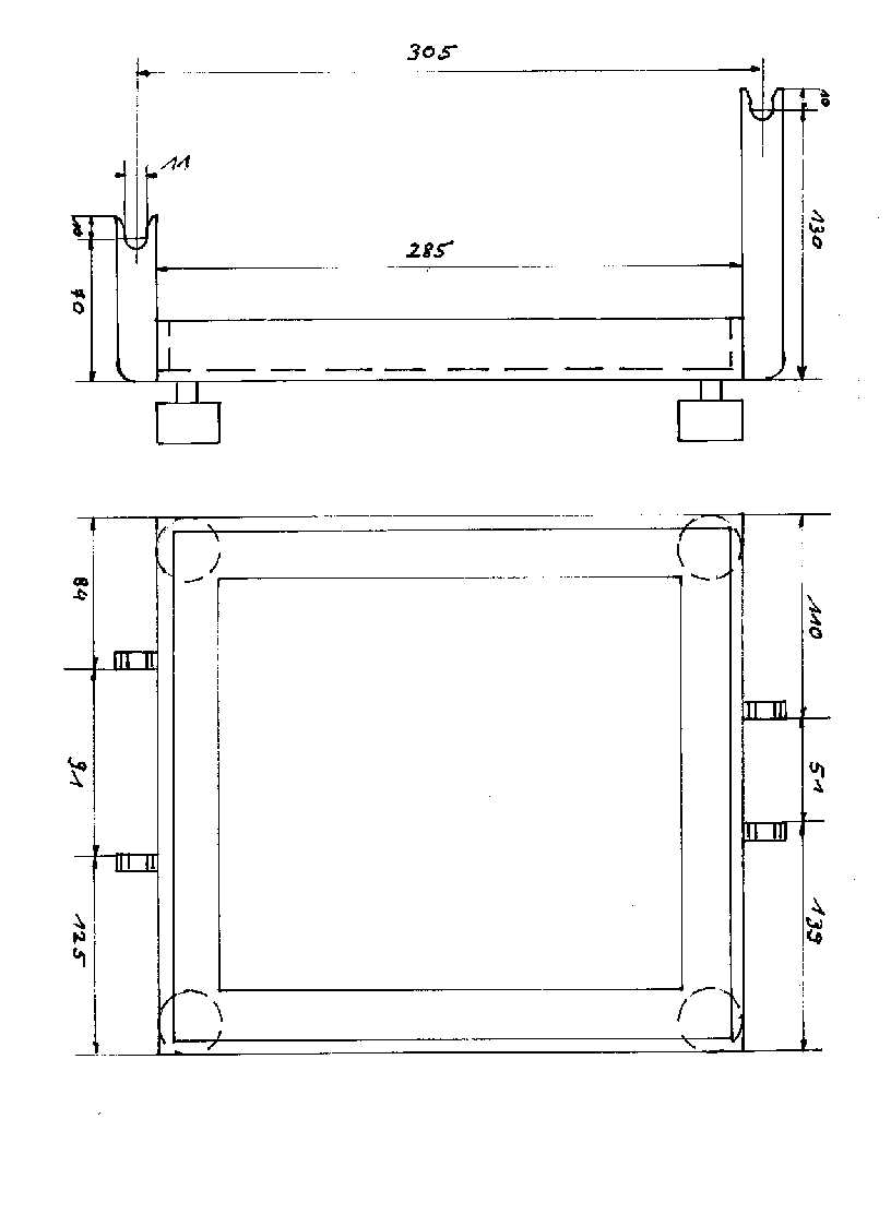

Zum RFVC Motor hab ich noch einen weiteren Motorständer inklusive Zeichnung gefunden.
Motorhalter-Zeichnung.jpg[/attach [attachment=0]Motorhalter-Zeichnung.jpg

RD06 hat geschrieben: Sa 26. Okt 2019, 22:40... Zum RFVC Motor hab ich noch einen weiteren Motorständer inklusive Zeichnung gefunden.
Die Lösung finde ich auch nicht zu verachten, mit passender Ölwanne und G-Füßen. Eine einfache und zweckdienliche Konstruktion. Aber Herberts Argument lässt sich auch nur schwerlich entkräften, also ohne den Ständer zu verändern bzw. anzupassen.
Noch was, hatte ich vergessen: Die offene Halterungslösung gefällt mir auch gut. ;) Guggst Du Bild:
Besten Dank im Übrigen, für Zeichnung und Bemaßung!
