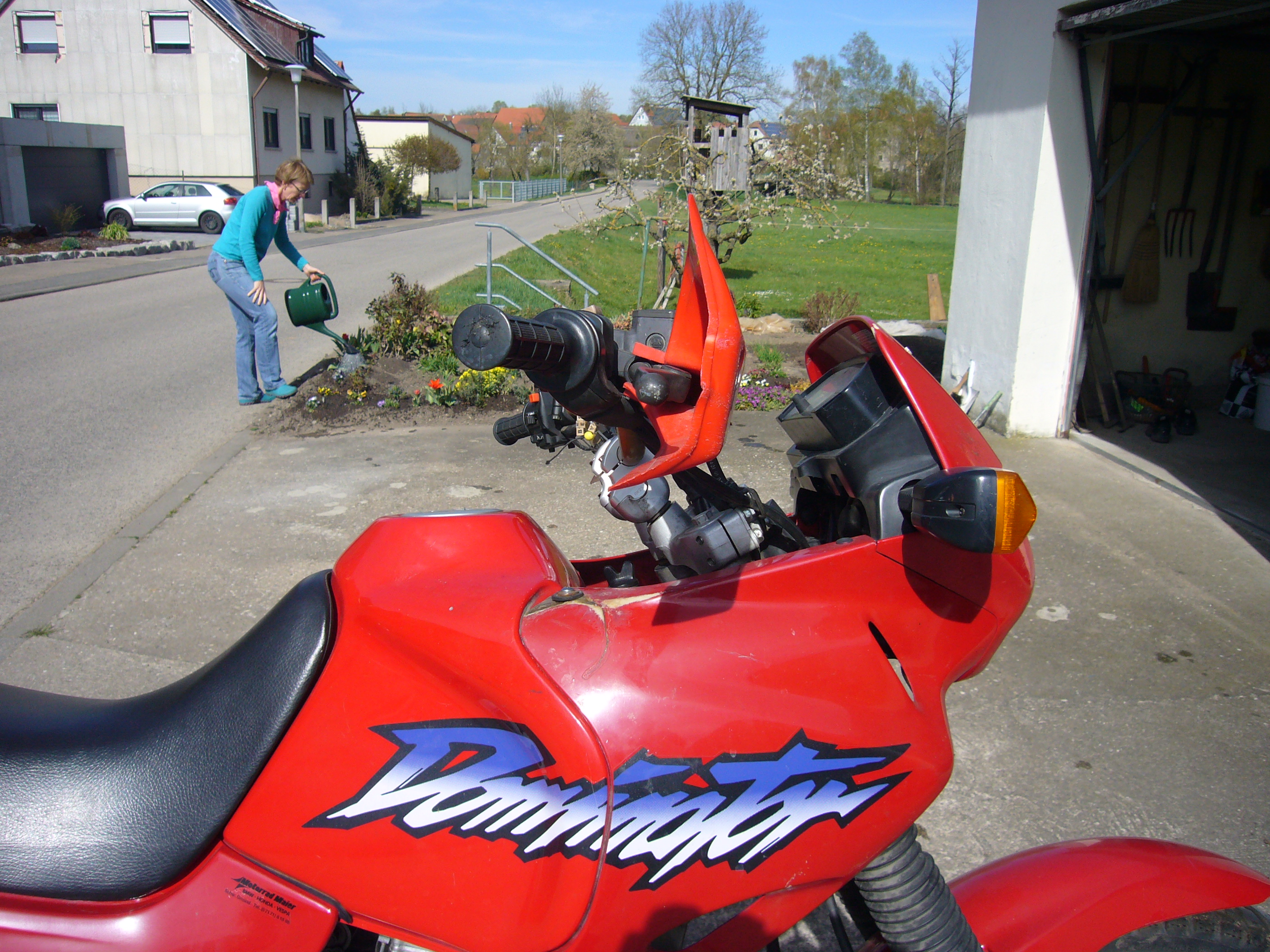

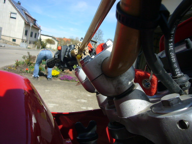

Hab das Teil Lenkerklemmböcke Rise-Up, silber, 25mm. Art.-Nr. 10021312, ohne ABE, aber mit TÜV, verwendet, Euro 34,99. Tante L.
Bei dem selben Teil mit 35mm Höhe reichen die Züge nicht aus.
Ansonsten eine super Sache. Schön ist natürlich anders, aber ich brauchs nur einmal im Jahr zum Schottern.
Franz
