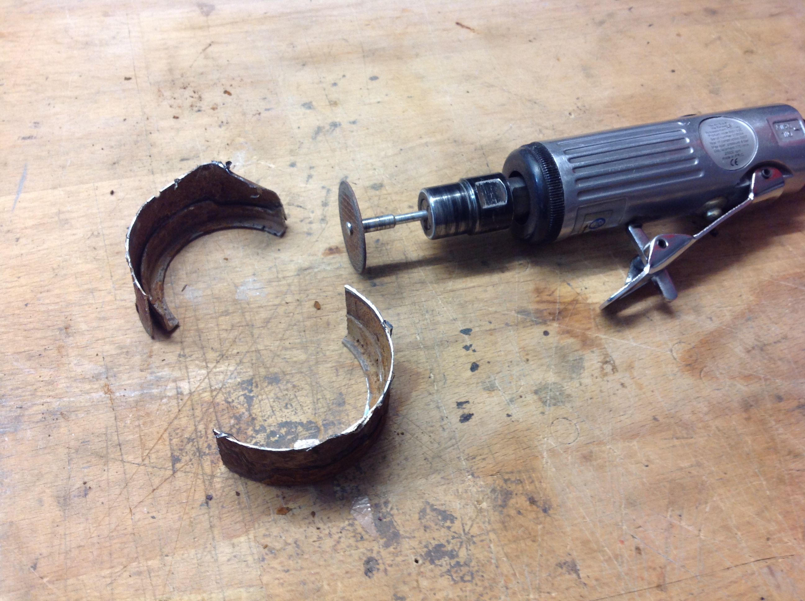

Den Kragen des Einfüllstutzen aus dem Tank heraus geflext.
Der ist nur da um beim Tanken eine kleine Luftblase als Ausdehnungspuffer zu erhalten.
Also später beim Tanken dran denken ! Nicht bis zum Rand voll machen!

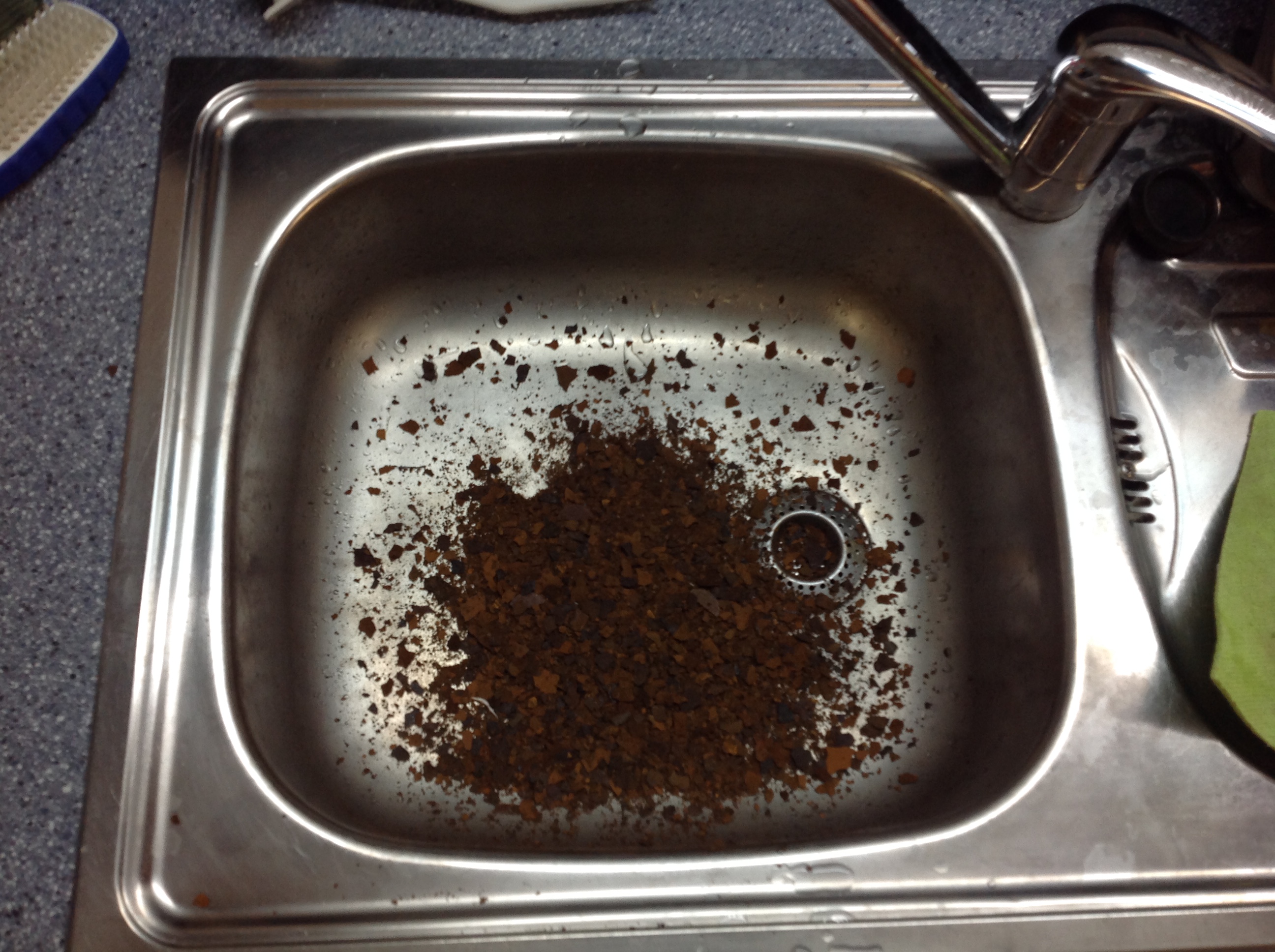

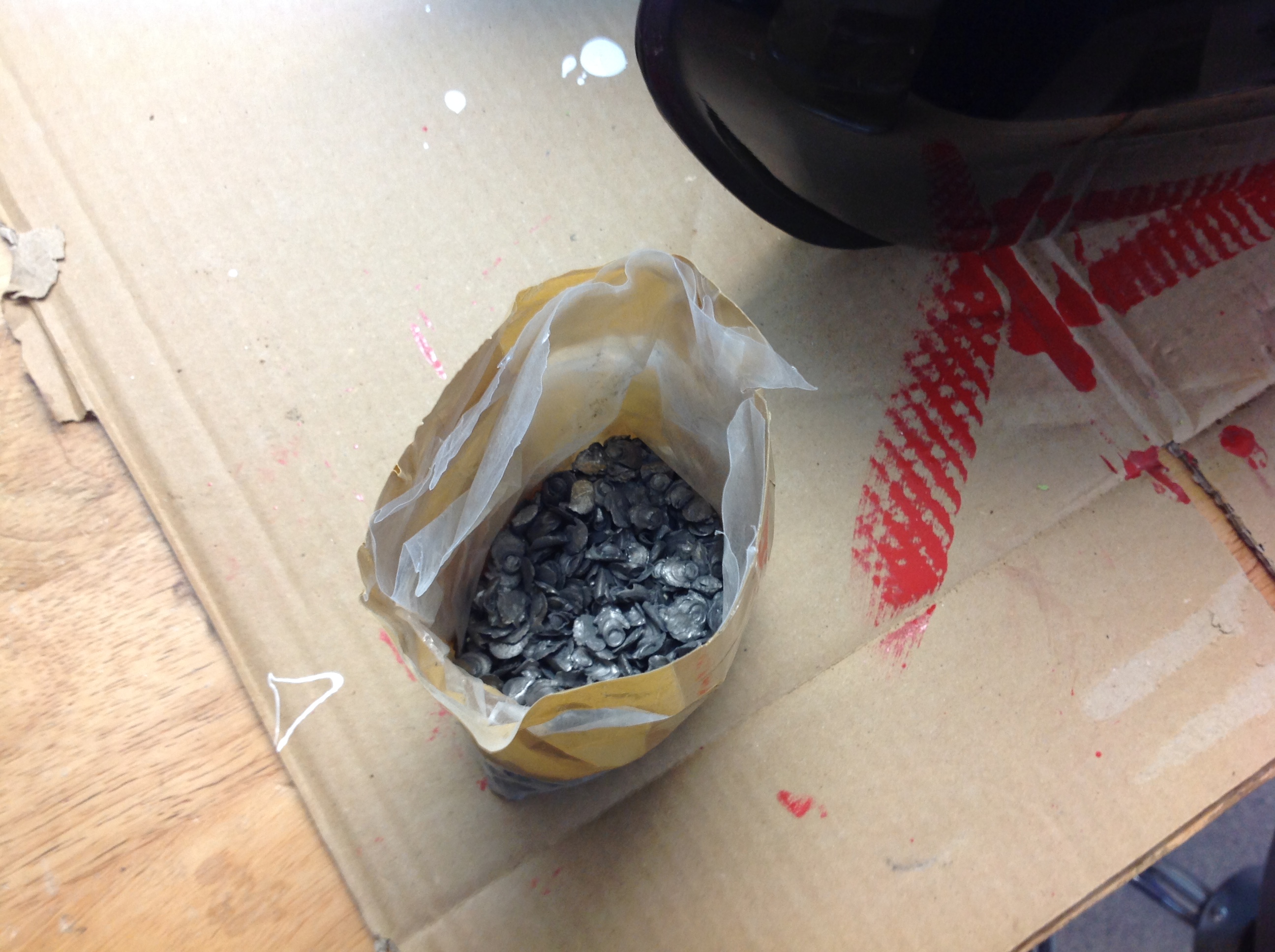

Bei allen weiteren Arbeitsschritten ist das jeweilige leichter wieder heraus zu bekommen. Den ganzen losen Müll aus dem Tank schütteln. Ein gutes Pfund Bleischrot einfüllen.
- Ich habe für übersichtliche Euro's bei EBay "gebrauchte" Luftgewehr-Diabolos gekauft. Benzinhahn-Anschluß und Tankdeckelöffnung gründlich verschließen. ....und "ab in die Tonne"

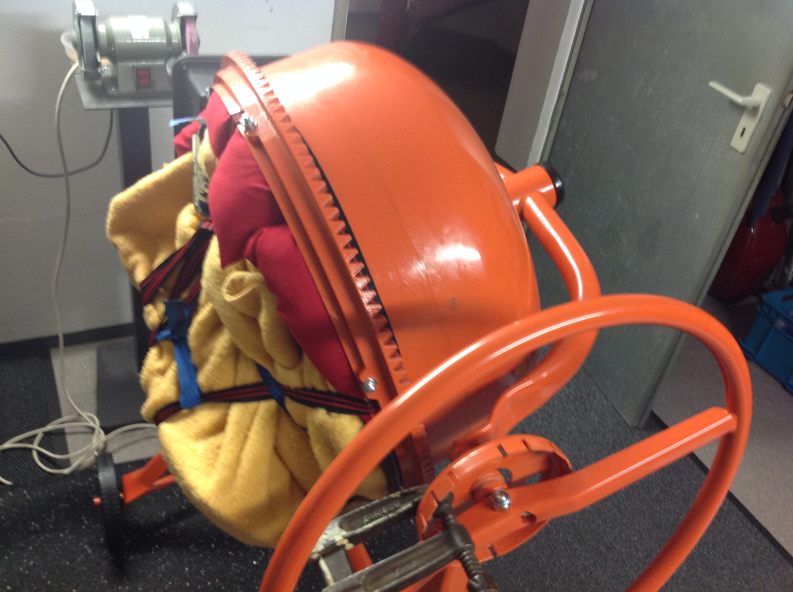

-äääh das orangene Ding rechts neben der Bohrmaschine- Hier wird in verschiedenen Lagen für jeweils ca. 3 Stunden das Bleischrot durch den Tank "geschoben".

500Gr. Bleischrot sind für einen Tank dieser Größe definitiv zu wenig!

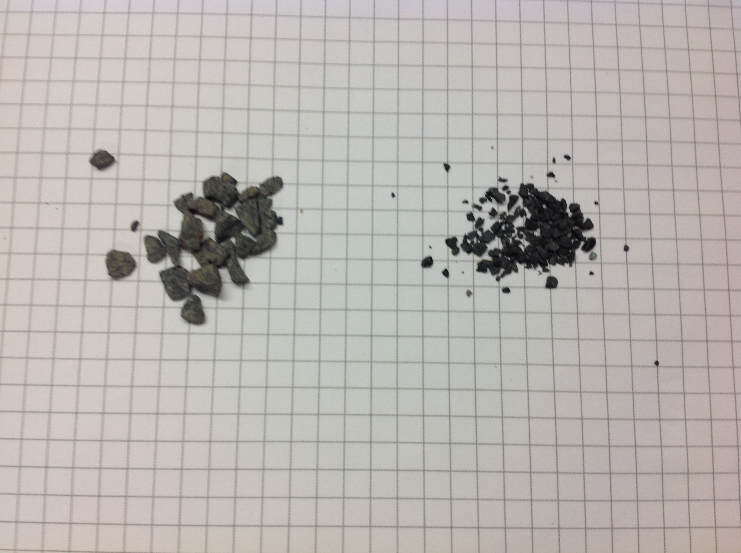

Bin auf feinen Basalt-Split gestoßen, zwei Korngrößen ca.3-5 mm und 1-3 mm.
Von beiden jeweis ca. einen 3/4 Liter eingefüllt, jetzt "rauscht" es schön beim Drehen.

Ist eure Wäscheschleuder kaputt?
- Beiträge: 6154
Re: Tank Restaurieren
Nein,
das sind 15 Kissen die es beim Obi für 1,99€/Stück gab, preiswerter kann man kein Polstermaterial kaufen
und ne olle Wolldecke die eigentlich weg sollte.

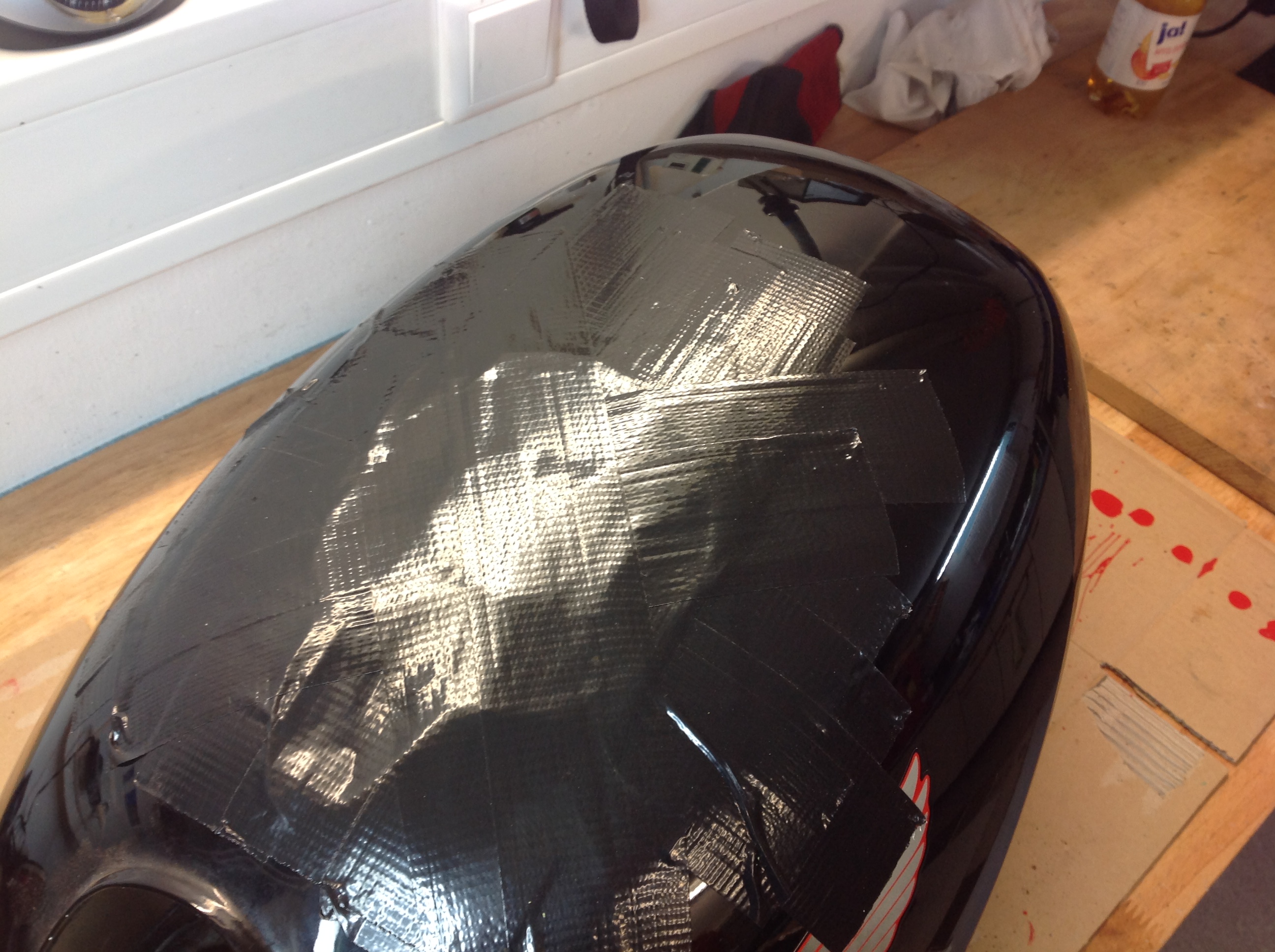

Der Tank wird so sorgsam verpackt weil beulenfrei und der äußere Lack im Zustand 1b!
- Beiträge: 3710
Wären zwei Tuben 1-K-Schaum nicht billiger gewesen? Da wäre der Tank auch nicht verrutscht
- Beiträge: 6154
Ich schrub "verschiedene Lagen" .... also mehrfach ein SchaumbettBüds hat geschrieben: Sa 4. Jan 2020, 19:29 Wären zwei Tuben 1-K-Schaum nicht billiger gewesen? Da wäre der Tank auch nicht verrutscht![]()
- Beiträge: 3710
Kannst ja den Mischer drehen!?
- Beiträge: 6154
Für jene die es replizieren wollen...
Ein Betonmischer ist optimal wenn
- die obere halbe Trommel nicht zwingend montiert werden muß
- die "Rührbesen" eingeschraubt, also weggelassen werden können
- der Antriebskranz der Trommel ein ordentlicher Gußring und kein gelochter Blechstreifen ist
