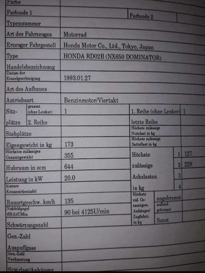

Hallo!
Hab jetzt mal für die kommende Typisierung den Typenschein rausgesucht. Es handelt sich um eine Einzelgenehmigung.
Musste zu meinem Erstaunen feststellen, dass die auf 20kw gedrosselt wurde, warum auch immer :o Das hatte Ich dummerweise übersehen.
Daraus ergeben sich für mich jetzt 2 Fragen.
Erstens: lässt sich da jetzt bei neutypisierung einfach die volle Leistung eintragen?
und zweitens: wie stelle ich fest ob ich die volle Leistung wieder habe...bis jetzt hab ich nur gelesen, gedrosselt wurde durch verringerten Querschnitt im Ansaugstutzen und mit anderen Vergasernadeln..
Steht mir jetzt ein Leistungsprüfstandbesuch auch noch bevor?
Ohjeohje...
Lg,mike

Wenn du einen offenen Ansaugstutzen verbaut hast und den Vergaser wieder entsprechend bedüst hast musst du nicht auf den Prüfstand.

Eins noch...in meiner Einzelgenehmigung steht Standgeräusch 90db und Fahrgeräusch 82db ,siehe Bild...in diesem Hondawisch 86 und 81....heißt dass, die werden auch meinen wunderbaren Krawalllevel beschneiden?
Nachtrag: Es wird immer verrückter, hab grad gesehen meine FIN beginnt mit RD02 36...., folgedessen ist die richtige Bestätigung die vom Baujahr 94, obwohl Ich Erstgenehmigung 1/1993 habe...verrückt !!! :?
Nachdem Ich die Nummer 22 erwischt habe gehe Ich davon aus, dass in Austria mindestens noch 21 arme Seelen mit 20kw gesegnet wurden...warum auch immer...evtl. Stufenführerschein oder was halt 1993 grad so angesagt war :lol:
Lg

Also laut unserem Forums-Wiki unter https://wiki.nx650.de/index.php?title=L ... _Merkmalen gehören die Fahrgestellnummern RD02360... zum Baujahr 1993.
Dann passt das doch.

Bitte nicht immer alles nur überfliegen...schau dir nochmal den link an, den ich zuerst gepostet hab, da steht 92 und 93, das richtige formular ist aber das 94er was die Fin angeht.
Naja, egal. Hat sich eh gelöst.

Ich bin durchaus in der Lage, korrekt zu lesen, und weiß auch was ich schreibe.
Wollte Dir nur helfen, das Missverständnis zu klären.
Nochmal: Du hast eine 1993er Dominator. Da ist nix verrückt oder so. Das passt alles zusammen.
Der von Dir verlinkte Schrieb von Honda bezieht sich auf die Baujahre 1992 und 1993, weil sich 1992 das erste Mal eine größere Änderung an der Domi ergeben hat. Die gedrosselten 1992er Domis beginnen mit mit RD02350..., die 1993er mit RD02360...
Gib mal Deine Fahrgestellnummer bei https://zsf-motorrad.de ein. Du bekommst dann den Teilekatalog der "NX650P" angezeigt.
NX650P = 1993
NX650R = 1994
Die NX650R, also die 1994er, gab es nie mit einer Drosselung auf 20kW. Damals, 1993, wurde der Stufenführerschin auf 34 PS erhöht. Darauf hat Honda ein Jahr später reagiert. Deshalb gibt es die Domi ab 1994er nur mit 34PS gedrosselt.
Auch nachzulesen hier: https://www.bike-parts-honda.de/honda-m ... TO/NX/1993
und hier: https://www.bike-parts-honda.de/honda-m ... TO/NX/1994
Musst uns schon ein bisschen was glauben wenn wir etwas schreiben. :mrgreen:
Viele Grüße, und weiterhin viel Erfolg beim Umbau.
