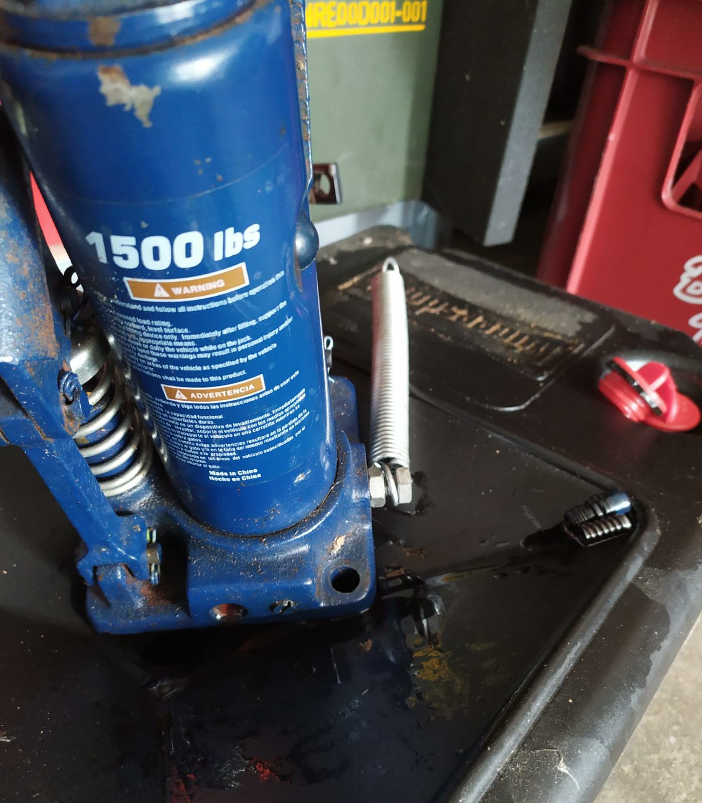

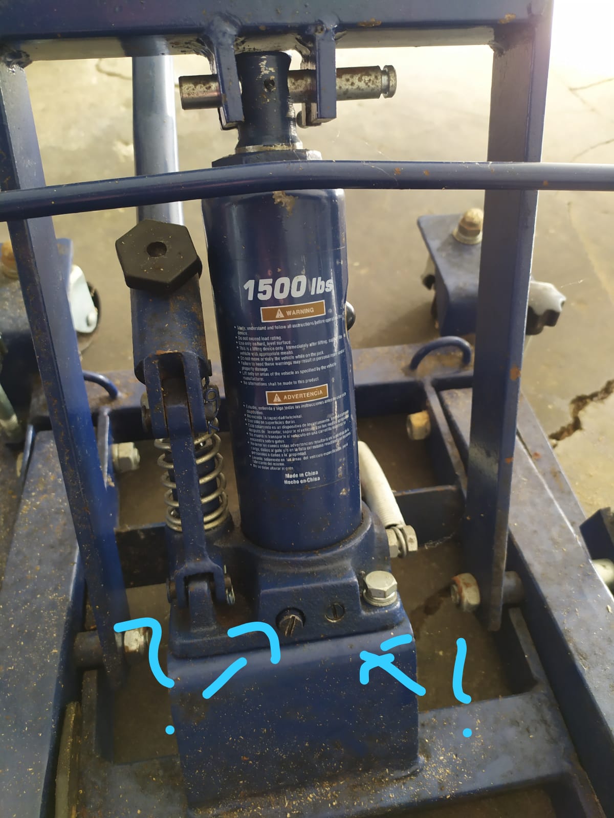

Mein guter alter Bockheber scheint den Geist auf zu geben...
Zu letzt hielt er den Druck nicht mehr und es senkte sich langsam wieder ab.
Hab nun mal den alten Schmodder aus dem Zylinder abgelassen.
Hat jemand Erfahrung mit so einem Teil?
Welches Öl nachfüllen? Wieviel und wo rein?
Schraubeneinstellungen?
Das Netz hat mir in soweit noch nicht weitergeholfen, damit ist jeder Tipp herzlich willkommen.
Danke!

Hallo Guck mal hier. Öl dort einfüllen wo Du es abgelassen hast.

Rotes Öl? ist ganz normales Hydrauliköl. Ich würde das Öl nehmen das man auch für die Servolenkung gebraucht.
Bei meinem Heber geht der Druck auch über Nacht leicht weg. Deshalb gibt es die Sicherungen rechts links.
Ich denke mal das wird aber nicht am Öl liegen, sondern an den innen liegenden Dichtungen.
Neues Öl rein? So wie es herausgekommen ist.
Meine Idee wäre,
den Zylinder waagerecht hinlegen, Ablassschraube nach oben, Trichter mit Schlauch, möglichst das keine Luft angesaugt werden kann und dann pumpen.
Meine Idee wäre,

Danke für die schnelle Hilfe. Übernacht ist OK, aber das ging sofort nach dem Hochfahren.
Uh ha, wie komme ich an die Dichtungen?

Zylinder, meine ich, gibt es komplett in der Bucht.

Das was da verbaut ist ist ja NX anderes als ein Wagenheber. Wenn die einen baugleichen einbaust, dürfte dies das einfachste sein.

Nimm statt der "Rotweinsoße " 20/20 , 32er oder 46 Hydrauliköl. Nehmen wir bei unseren Hebern in der Landwirtschaft ohne Probleme. Achtung, keine Bio-Öle denn es kann sein dass diese ddie Abdichtungen zerfressen.

Hallo Gurke, so wie Du das beschreibst erscheint mir ein Ölwechsel nicht die Lösung zu sein. An Deiner Stelle würde ich (bei dem Preis) den Zylinder wechseln und gut is.

Sooo, ich habe heute ein wenig Zeit mit dem Heber verbringen können.
Long story short: ich brauche einen neuen Stempel.
Das Befüllen, auch mit größter Vorsicht, war recht schmierig...
Nach dem Zusammenbauen kam mir der Ablassstempel entgegen. Und nach dem Neubefüllen und Druckaufbau kam irgendwo eine Fontäne entgegen.
In Summe habe ich nun ca. 400mL Hydrauliköl dem Altöl übergeben, ein Fußboden mit Sägemehldekor und eine Erfahrung mehr.
