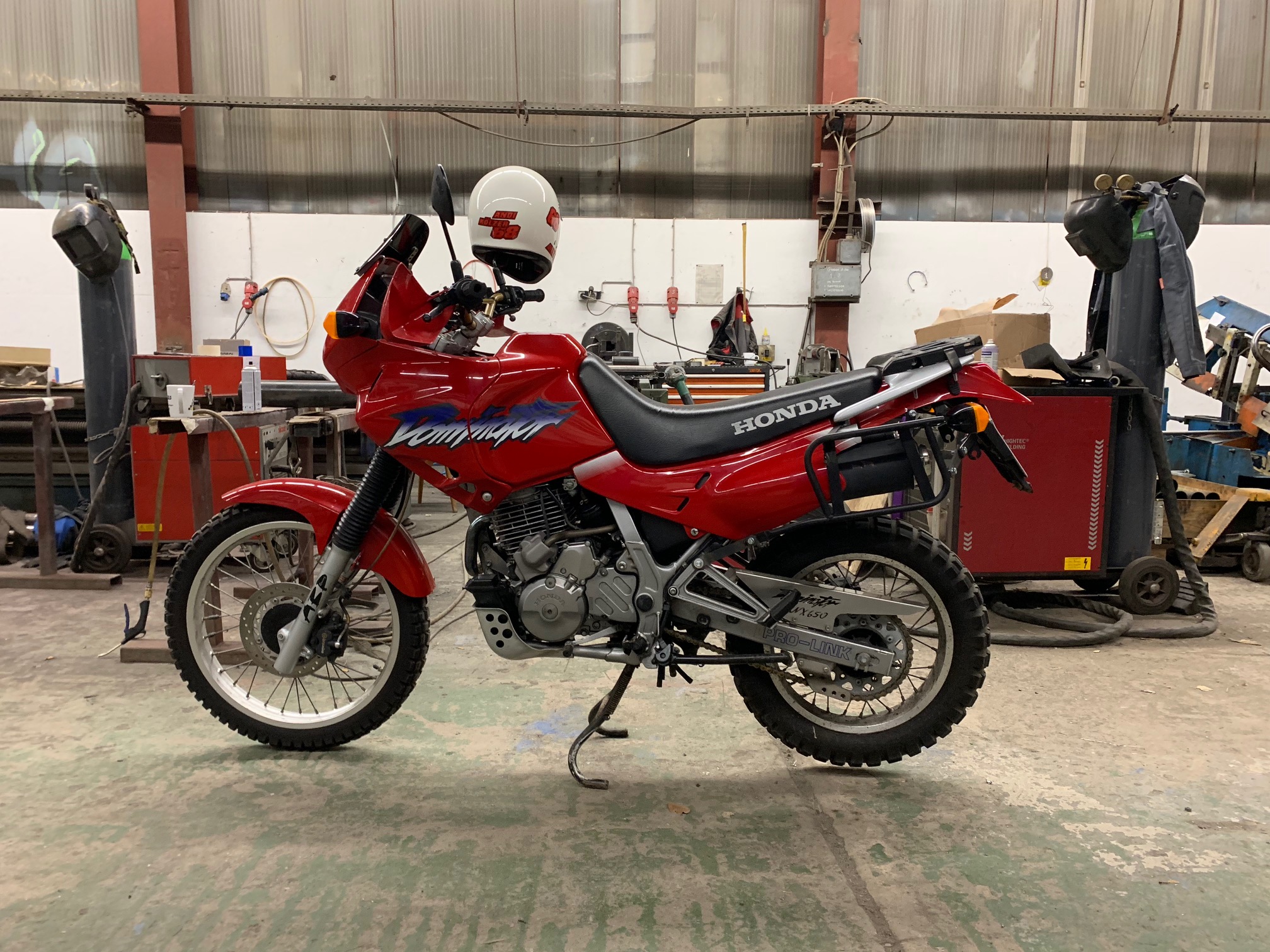

Hey, hey, hey... wer wird denn gleich grantig werden?
Wenn ich von der Arbeit nach Hause komme, kann ich ja mal ein paar Detailfotos machen, wenn das von Interesse sein sollte.
Woher der kommt, kann ich nicht sagen, denn ich habe das Mopped schon so gekauft.
Aber sie steht damit bombenfest und auch das aufsteigen bei voller Beladung ist dadurch problemlos.

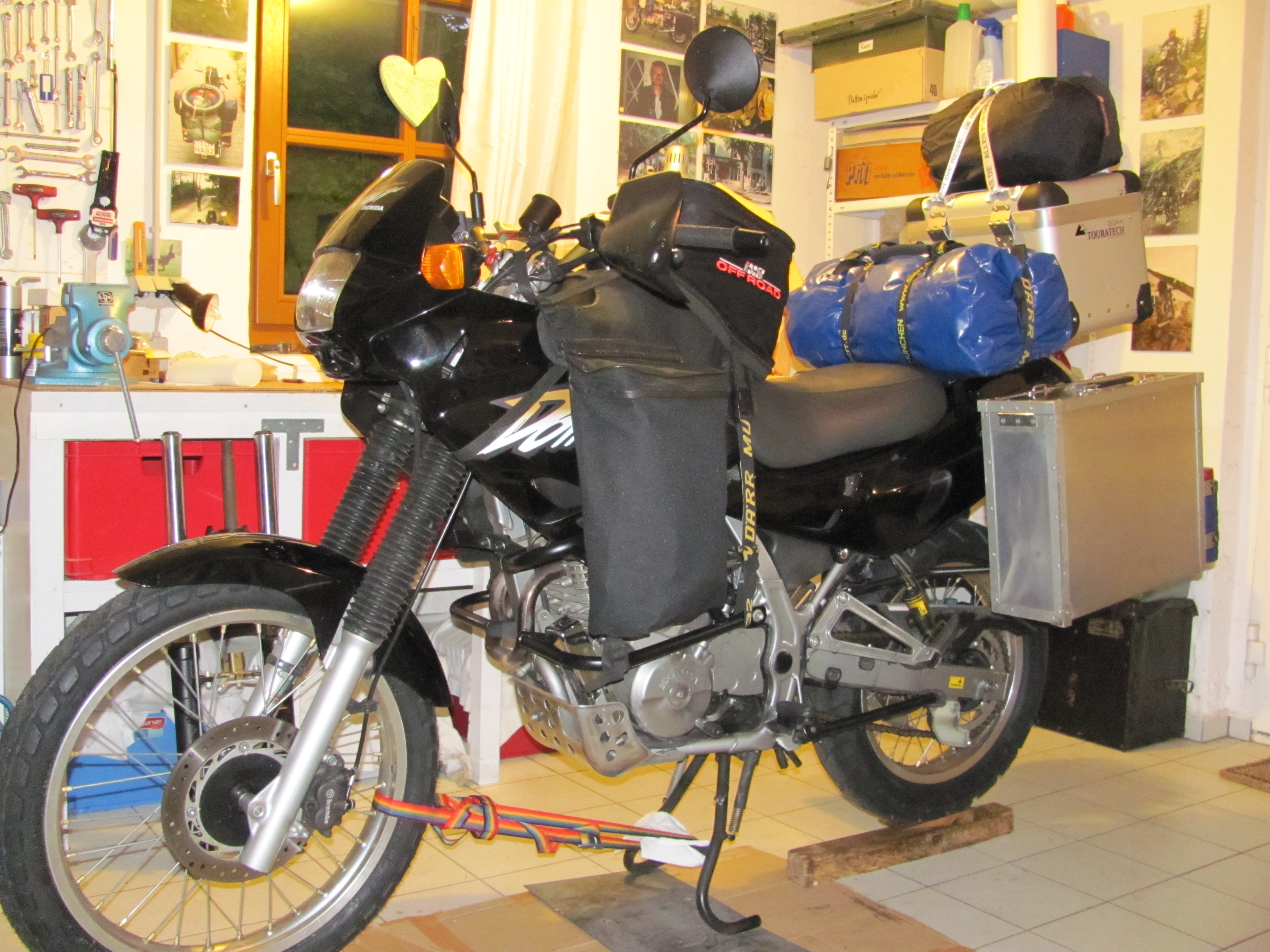

Es dürfte sich um den Five-Stars-Ständer handeln wie in meinem Falle. An der Sicherung per Spanngurt kann man auch die Problematik eines Ständers erkennen, der konstruktiv für das Vorgänger-Modell gebaut war. Die Karre rollt ganz schnell nach vorne ab.

Jupp, der ist es! Aber ich habe so gar keine Probleme mit dem nach vorne wegrollen..

Das liegt vielleicht daran, dass sich dein Hauptständer durch das Maschinengewicht soweit gebogen hat, dass das Hinterrad in aufgebocktem Zustand (fast) aufsetzt. Ein Zeichen dafür wäre, dass man die Domi beim Abbocken ein Stück weit in die Höhe hieven muss. Meinen Hauptständer habe ich seinerzeit neu erworben. Da hatte sich noch nichts verbogen, weshalb das Hinterrad eine Handbreit über dem Boden schwebt.Fox hat geschrieben: Mi 8. Apr 2020, 07:59 @Nergal
Möglich ist natürlich auch, dass dein Exemplar von vorn herein für die RD 08 ab 1998 konzipiert war. Meines hat nur eine ABE für die Baureihe um 1995. Ich musste jedenfalls gehörig am Ständeranschlag feilen, damit die Karre überhaupt auf dem Ständer blieb.

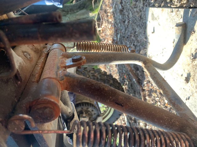

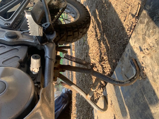

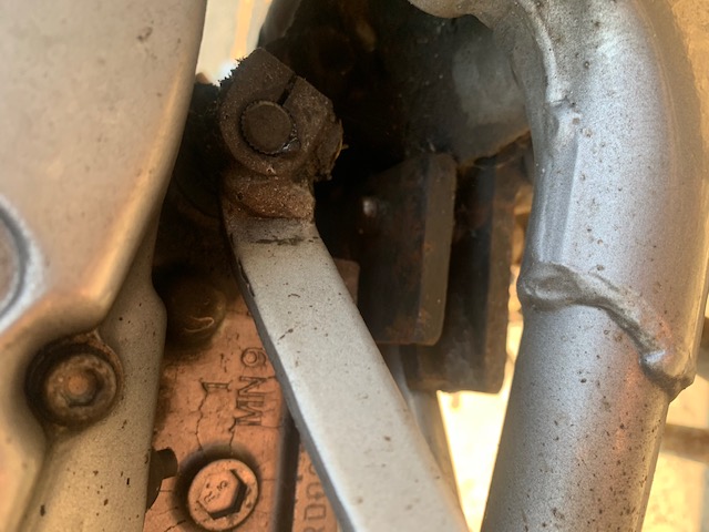

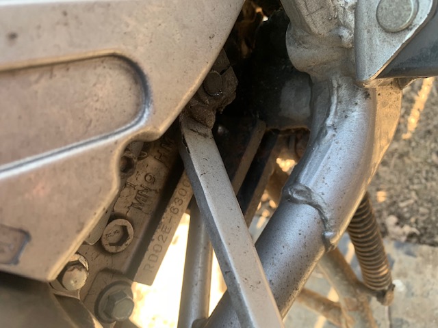

Hier mal ein paar Bilder aus der Nähe.
Sorry für den Rost und den Dreck...
Der Ständer ist auf einer Stahlplatte, die durch eine andere Stahlplatte mit den Rahmenunterzügen geklemmt ist.
Ich hoffe, man erkennt was...

Klasse. Na das sieht doch schon mal ganz gut aus. Jetzt müsste man nur noch wissen was das genau für einer ist und ob man den wohl noch bekommen könnte ....

Existiert noch ein anderer Mittelständer für die Domi, wie der Obige? Die Konstruktion mit den Kufen und dem Radius gefallen mir nicht. Sie begünstigt zwar das abrollen, doch das kann mitunter auch hinderlich sein, wie ja schon beschrieben wurde.

Hab den von fivestars .Funktioniert gut , finde nur die linke Rahmenklemme nicht so gut.Zu auffällig und beschädigt natürlich den Lack.
