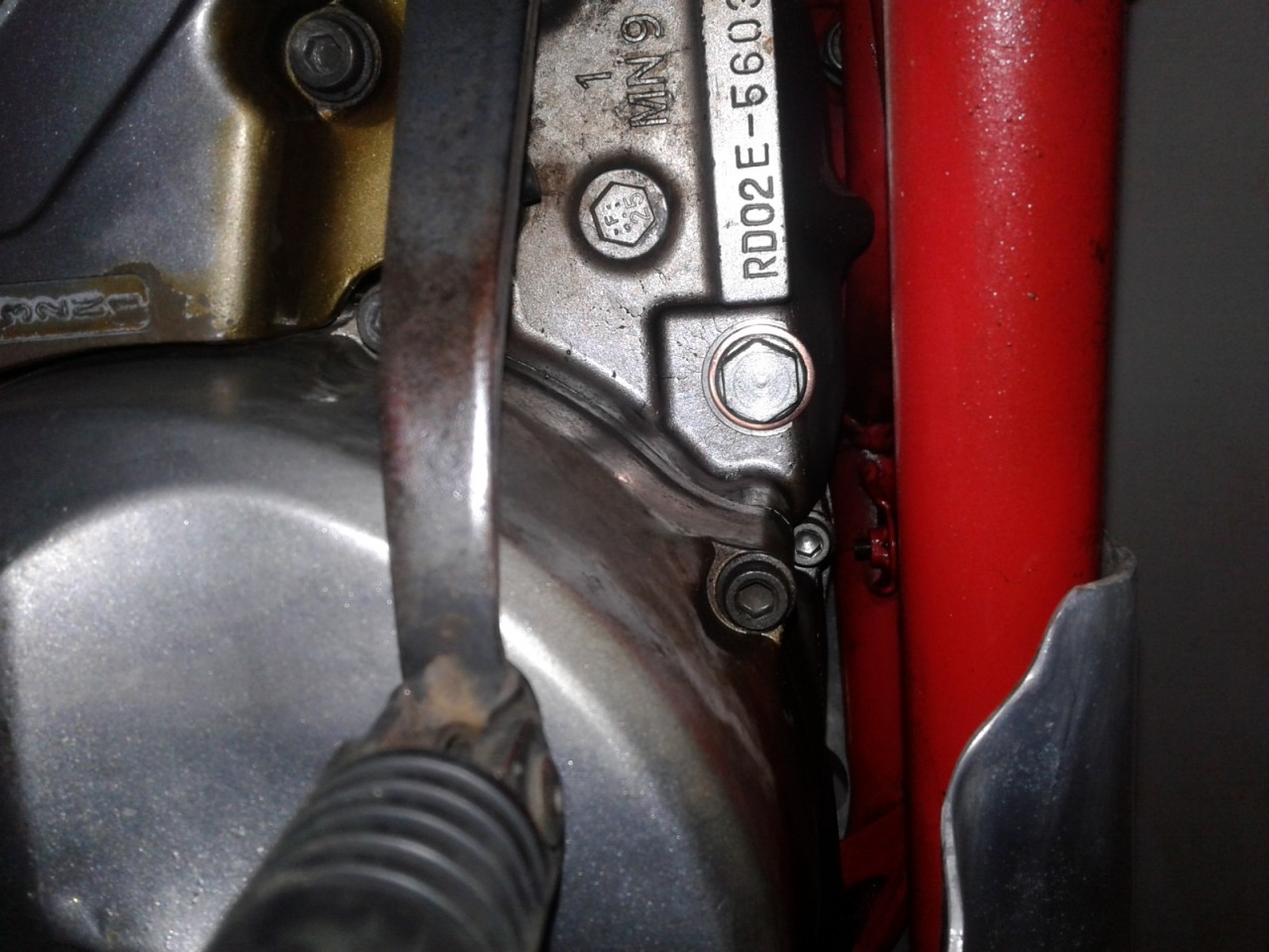

- Beiträge: 3717
Re: Ruckeln uns pfropfern beim Beschleunigen
Hallo Markus, vom Ölmessstab kann ich noch mal ein Bild machen und einstellen.
Im Thread " Ölwechsel leicht gemacht " von DieCobra siehst du den Sitz des Ölfilters. Ausser der Ablassschraube am Rahmen gibt es noch eine unten am Motor.

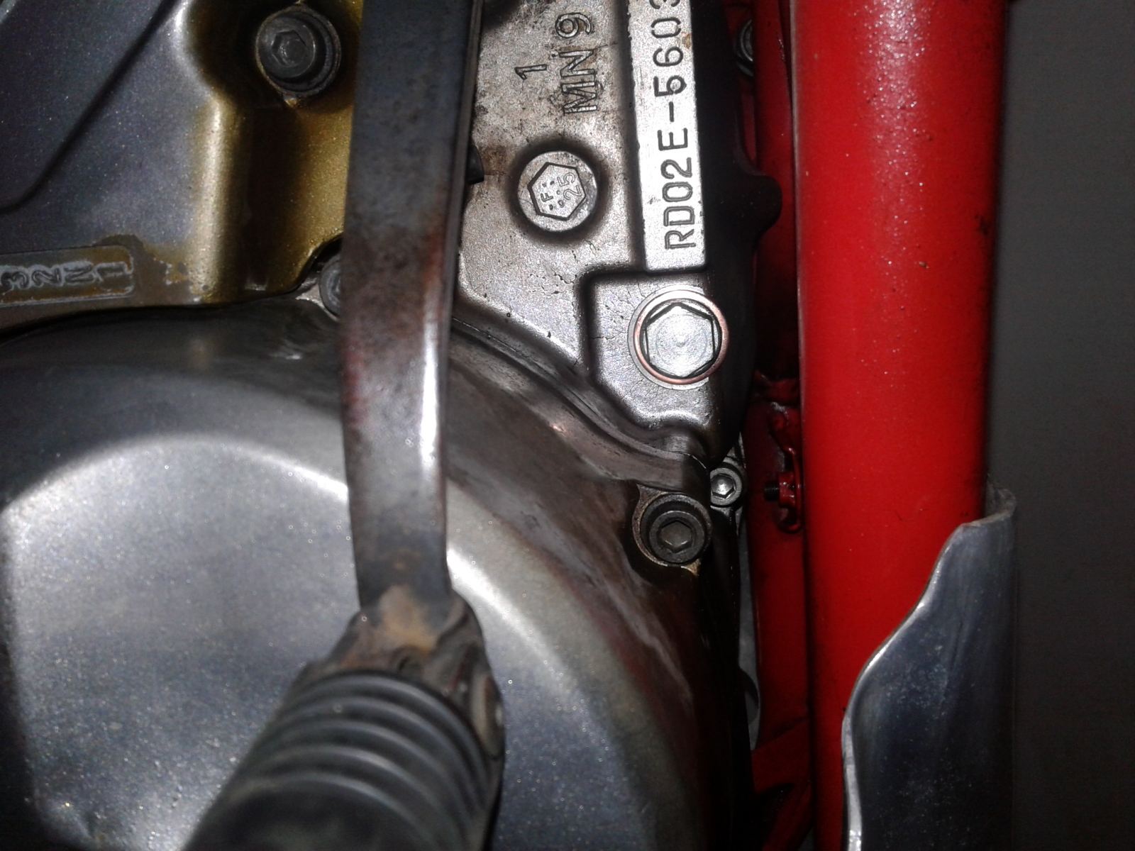

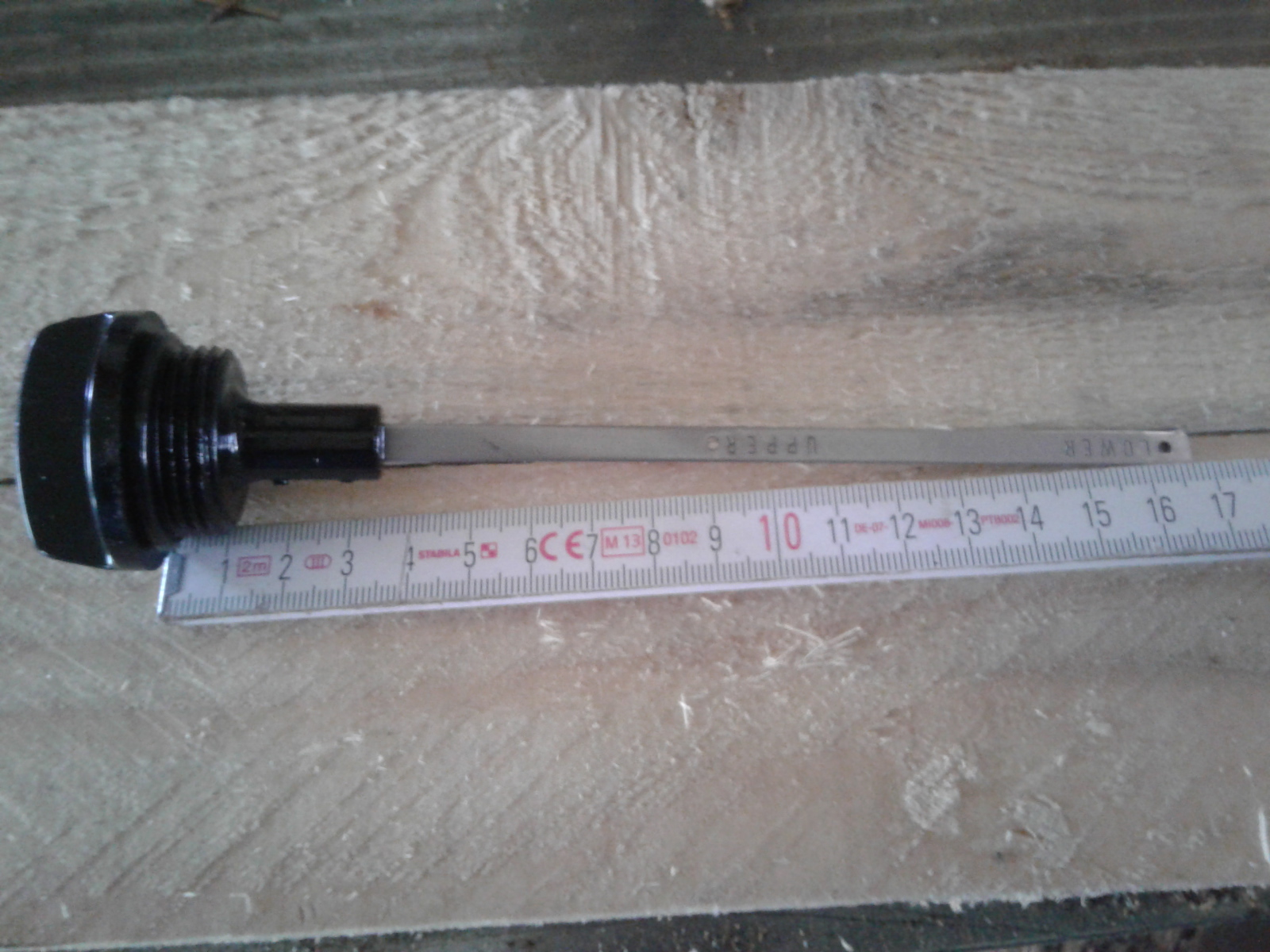

- Beiträge: 3717
Wie versprochen die Bilder
Bild1: Ölmessstab
Bild2: Ölablassschraube
Bild1: Ölmessstab
- Beiträge: 3717
Hoffe du kannst es erkennen. Obere Markieung bei 9 cm vom Deckelrand untere bei 16,5 cm.
Ablasschraube vor der Typenbezeichnung
- Beiträge: 1745
Hier noch Peilstabbilder:
Sonst Fehlersuche wie von den Anderen beschrieben...
Markus
- Beiträge: 171
- Wohnort: 96117 Memmelsdorf
- Motorrad: DL 650 VStrom
Super danke
Werde mir die Markierung ans Thermometer machen.
Welche Zündkerze empfehlt ihr denn für die RD08?
