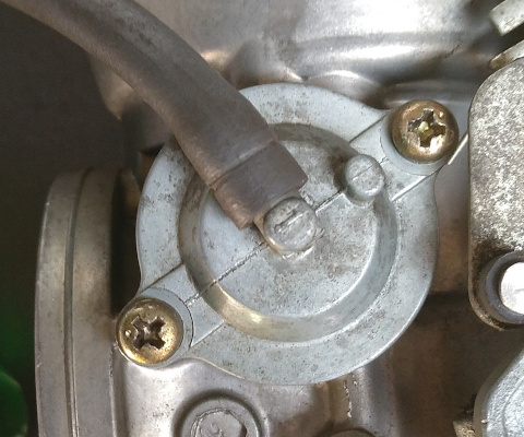

Die Menbran samt Deckel ist auch ab. Ist das normal, dass der Deckel bzw. Stutzen fast keinen Durchlass hat?

GreasyFingers hat geschrieben: Fr 8. Mai 2020, 14:51 Die Menbran samt Deckel ist auch ab. Ist das normal, dass der Deckel bzw. Stutzen fast keinen Durchlass hat?
Jupp.
Mach mal ein Foto vom Inneren ohne Deckel.
Beiträge: 4894
Re: Wie jetzt? Lockerer Ventilsitz?!?
GreasyFingers hat geschrieben: Fr 8. Mai 2020, 14:51 Die Menbran samt Deckel ist auch ab. Ist das normal, dass der Deckel bzw. Stutzen fast keinen Durchlass hat?...
"Fast keiner" wäre schlecht. Gar kein Durchlass wäre gut.
Es darf nur das Verschiebevolumen (Hubvolumen) der Membrane auf ihrer Aussenseite zu spüren (messen) sein,
Durchlass darf es auf dieser Seite der Membrane nach nirgendwo geben.
Ansonsten wäre die Membrane entweder falsch eingebaut worden (Aussenwulst liegt nicht richtig, ist gequetscht worden), oder die Membrane hat einen Riss.

langer hat geschrieben: Fr 8. Mai 2020, 19:05 Durchlass darf es auf dieser Seite der Membrane nach nirgendwo geben.
Ich meinte: Durchlass des Röhrchens, wo der Schlauch drauf steckt, im ausgebauten Zustand. Das Ding ist kurz vor dicht.

GreasyFingers hat geschrieben: Fr 8. Mai 2020, 19:50 ...
So meintest du das. Also ist die Membrane dicht ?
Im Stutzen ist absichtlich eine Düse (in dem Fall Bohrung) mit sehr kleinem Durchmesser drin. Dient der Dämpfung.

Einlass 010, Auslass 012, besser0125.
Das Löchelein in dem Deckel ist so klein, das kannste nur gegen Licht prüfen. Vielleicht 1/10 mm. Eine Stecknadel passt da nicht durch.
