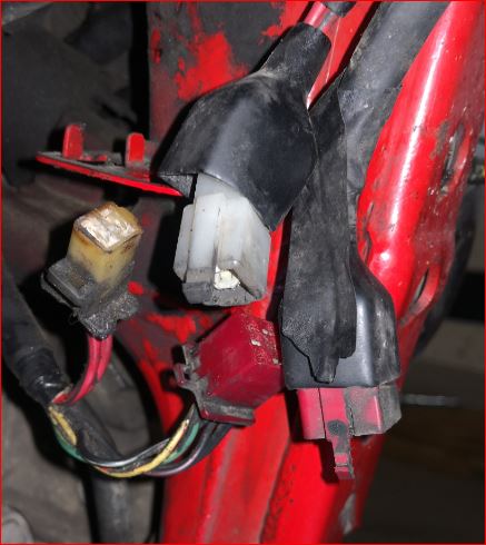

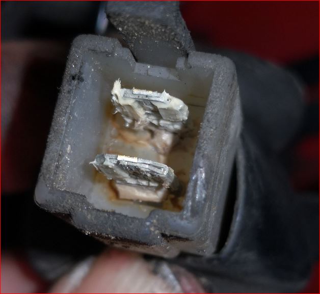

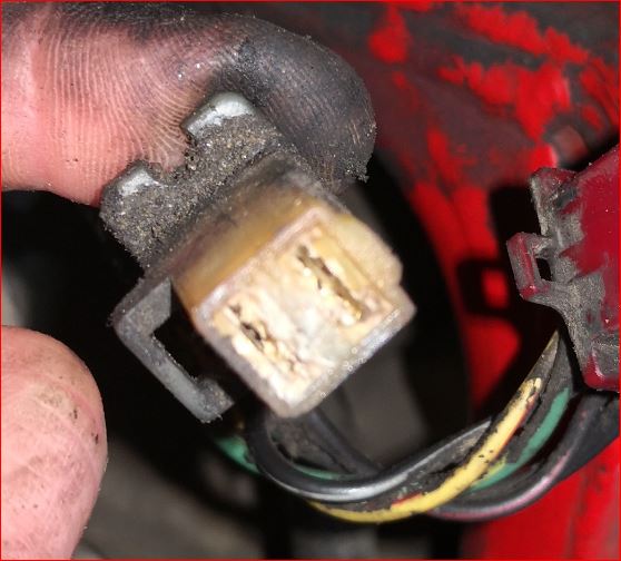

Hab angefangen die ersten Stecker zu sichten. Anbei Bilder, rote = Killschalter, weißer = Zündung wenn ich es richtig zuordne. Was ist denn das komisch weiße da in dem Stecker? Kontaktpaste?

beabastelt hat geschrieben: Do 4. Jun 2020, 13:04 ...Was ist denn das komisch weiße da in dem Stecker? Kontaktpaste?...
Zum Glück das Gegenteil. ;)
Es soll, da an der Stelle leider nicht die guten abgedichteten Honda Steckverbinder verwendet wurden, Korrosion verhindern.
Re: Meine Domi springt nicht mehr an
Verfasst: Do 4. Jun 2020, 14:29
Bei dir sieht es noch nicht nach Grünspan aus. Da hat das Silikonfett tatsächlich noch geholfen.
Trotzdem wird die Qualität der kontaktierung nicht mehr gut sein.
Das Fett hat dort längerfristig eine zwiegespaltene Wirkung.
Es schützt zwar vor Korrosion, aber die Fettschicht verlangt nach einem gescheiten Anpressdruck, welcher mit dem altern der Federelemente nachlässt.
Wenn du da wirklich eine Weile Sicherheit/Ruhe haben willst, müsstest du die Flachsteck Elemente (weibchen) rausholen und dessen Federkraft erhöhen.

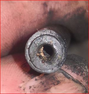

Habe eben - weil ich doch an der Zündkerze keinen Funken habe - Kerzenhaubenstecker oder wie immer man das nennt, abgedreht. Passt das so mit dem "Draht" der da rausschaut und die Verbindung herstellt? In einem Video hab ich gesehen dass einer das Kabel auch an nen Massepunkt hält und schaut ob das zündet. Der hat dann ca 5mm abgeschnitten und dann die Haube wieder neu eingedreht... Ist das richtig so, kann man oder ich das so machen wegen nicht vorhandenem Funken....

Das mit der Seele die der Dorn zur Seite "drückt" ist normal.
Auch wenn das jetzt nichts mit deinem Problem "kein Funke" zu tun haben sollte,
tu dir einen Gefallen und besorge ein neues hochwertiges Zündkabel mit eingegossenem "dichten" (hochwertigen) Kerzenstecker.
Das originale Domi PVC Zündkabel taugt nichts (billigste Ware), ist zudem in dem Alter meist Steinhart geworden
(die Gefahr das damit der Dorn in der Zündspule abbricht oder sich die Vergussmasse am Dorn lockert ist Gross)
und der originale Stecker ist "nicht" (und war es selbst neu nie) Wasserdicht.
