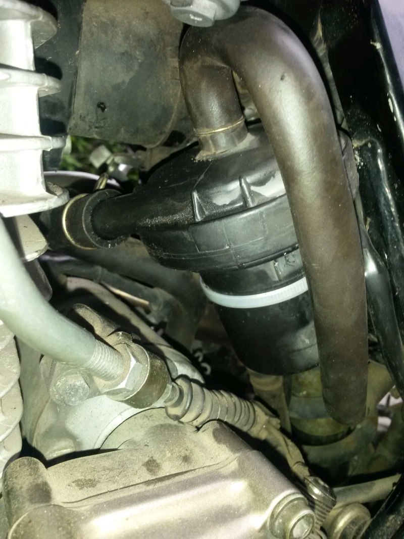

am Kurbelghäuse-Entlüftungstrak hängt eine Buchse, dessen Funktion mir nicht ganz klar ist. Beim Schlauchabmachen kam mir ein Tropfen Öl entgegen. Filter? Altölsammelstelle?
Gehört der einfach entleert, durchgespült, ersetzt oder mit neuem Filter besetzt? Das Gehäuse scheint man nicht aufmachen zu können, oder: sollen.
Das ist ein Sep. Comp Breather ? :|
Beim bald anstehenden Ölwechsel wird auf jeden Fall der Kurbelgehäusenentleerungsschauch (darunter) ...entleert.
Und dann gibts ja die herrlichen Bilder zum Ölgeklecker. Und die richtige Menge wieder einfüllen ... Na, ich freu mich schon.

Das ist ein Öl-Dampf-Abscheider.
Er trennt die flüchtigen und die nicht flüchtigen Anteile des Öldunst aus dem Kurbelgehäuse.
Die flüchtigen Anteile werden dem Motor wieder über den Ansaugtrakt zugeführt und verbrannt,
die nichtflüchtigen (also das was tatsächliches Öl ist) wird dem Kurbelgehäuse wieder zugeführt.
Das hat auf der einen Seite einen Umwelt Aspekt, aber auch den das der Ölverbrauch des Motor reduziert wird.
Zudem wird weniger Feuchtigkeit in das System "getragen" (pulsiert) welche mit dem Öl emulgiert (sprich die Qualität des Öl bleibt besser).
Unterm Strich, nur Vorteile, keine Nachteile.
Vorraussetzung ist lediglich eine korrekte und dichte Verschlauchung des System,
dann verrichtet "das Ding" seine Funktion ohne weitere Beachtung bis in die Ewigkeit einwandfrei.

Man kann es nicht besser erklären.
Zum Thema Ölwechsel musst du Mal die Suchfunktion bemühen. Hier gibt es Beiträge, wie man wirkungsvoll und mit einfachen Mitteln das Kleckern verhindert.
