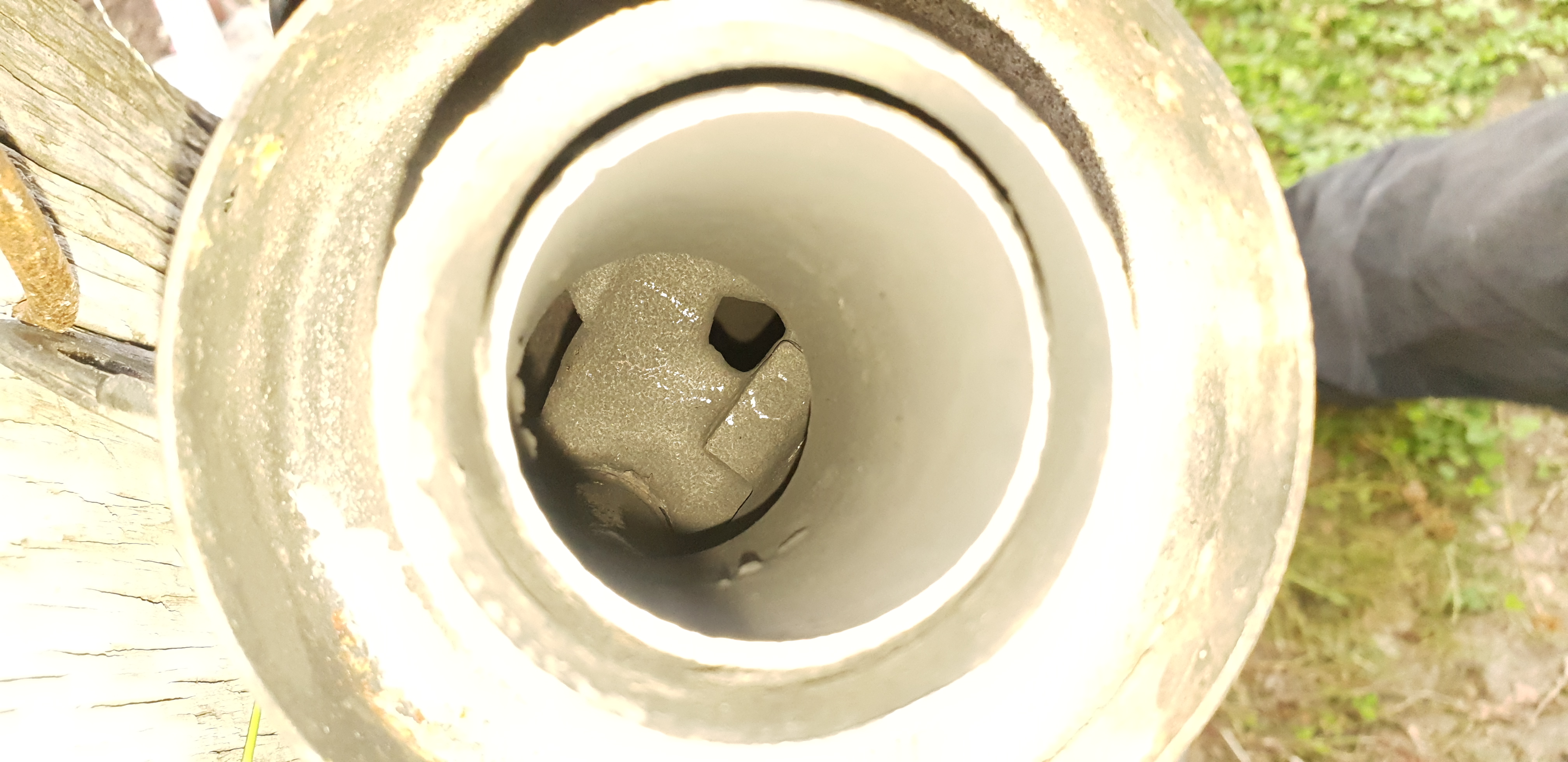

Hallo Wolfgang.

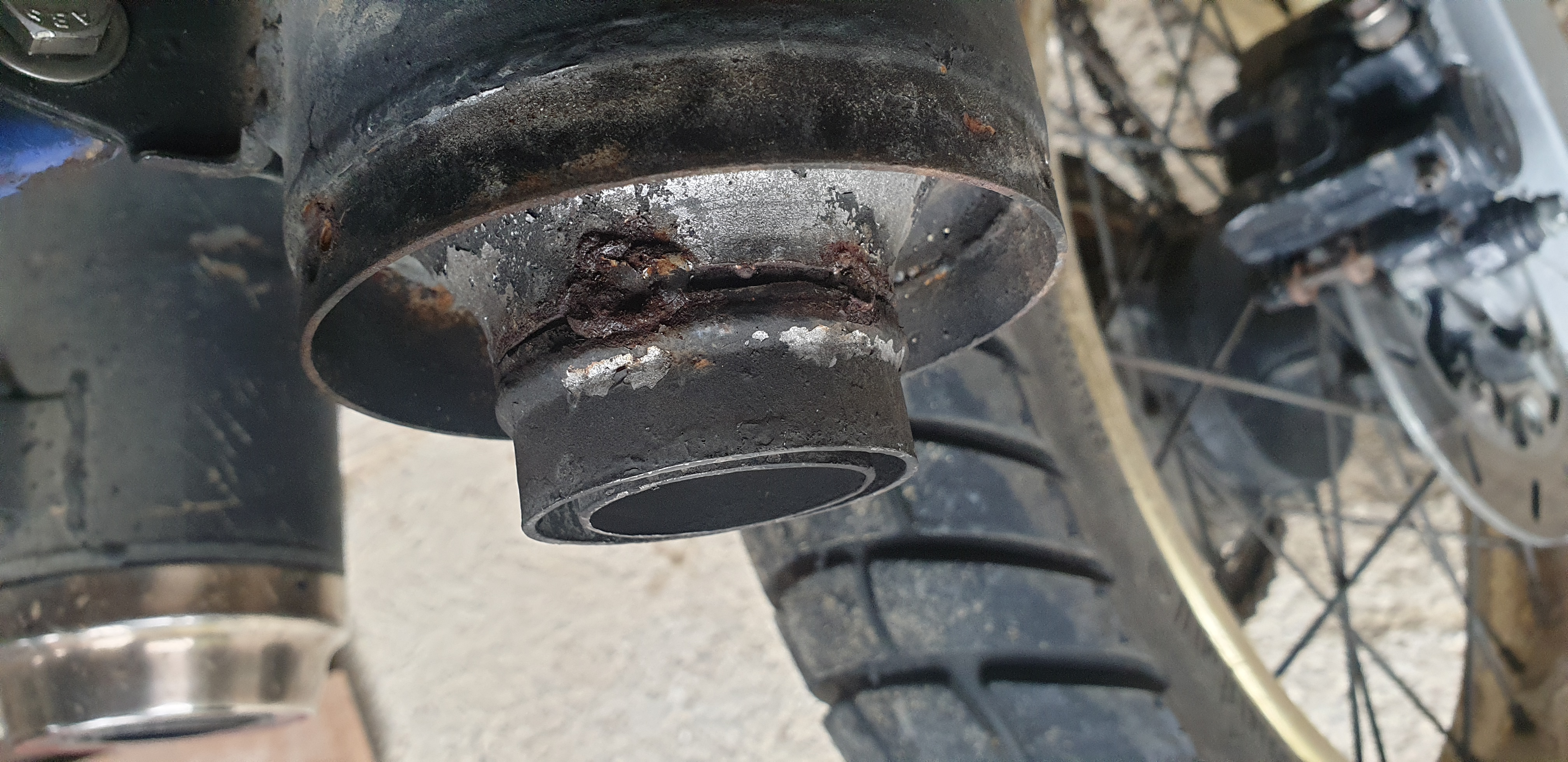

Soll das ein Blick in deinen Auspuff sein?

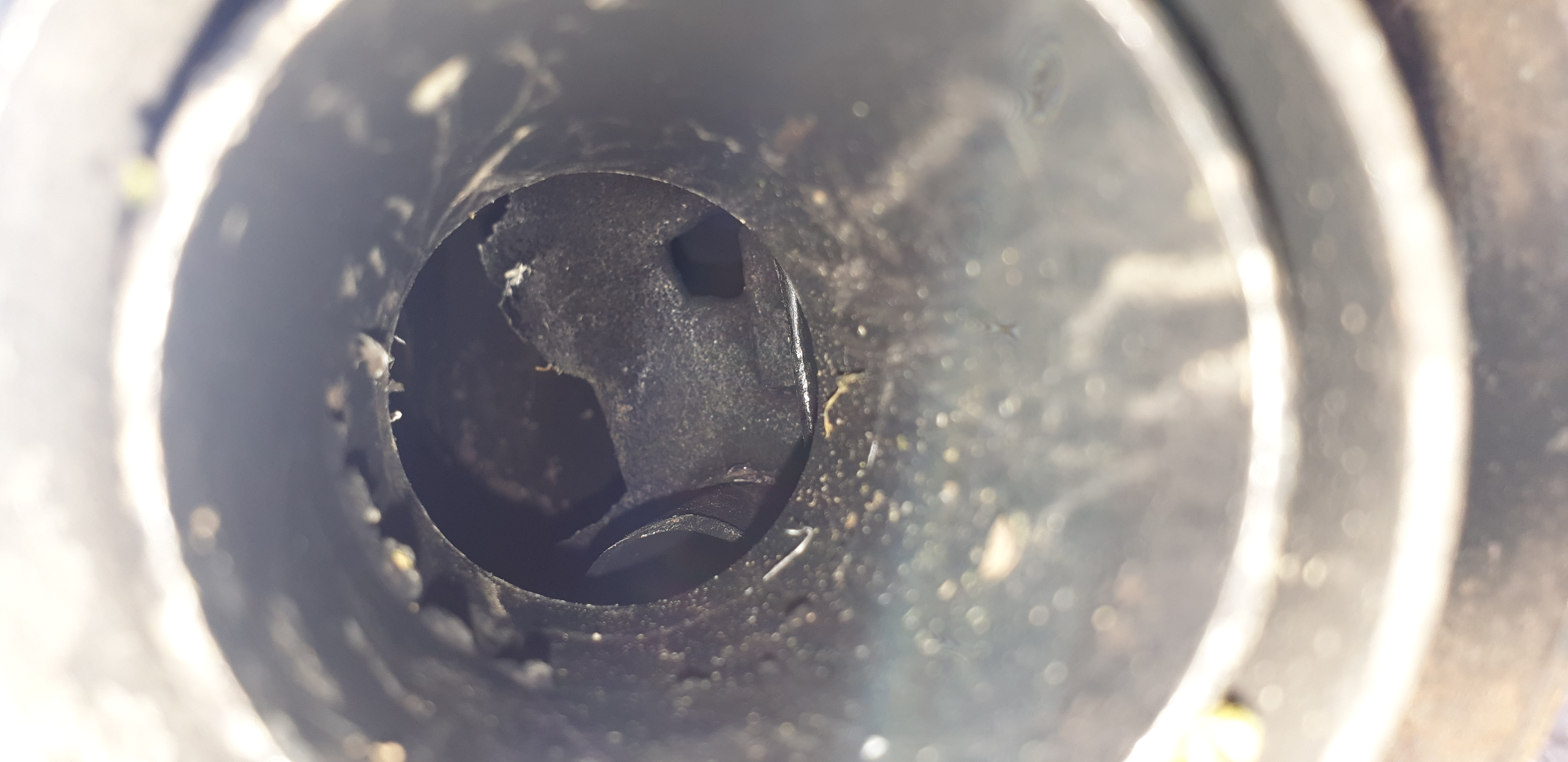

Hi und vielen Dank für die schnellen Antworten.
Ja dass foto hab ich mit dem Handy und Blitz von hinten in den offenen, rechten Endtopf hineingemacht....
Das Teil was man da hinten sieht ist lose und beweglich/wackelt und gehört da sicher so nicht hin. Ich dachte mit der Flex den Topf an der Seite aufzuschneiden....

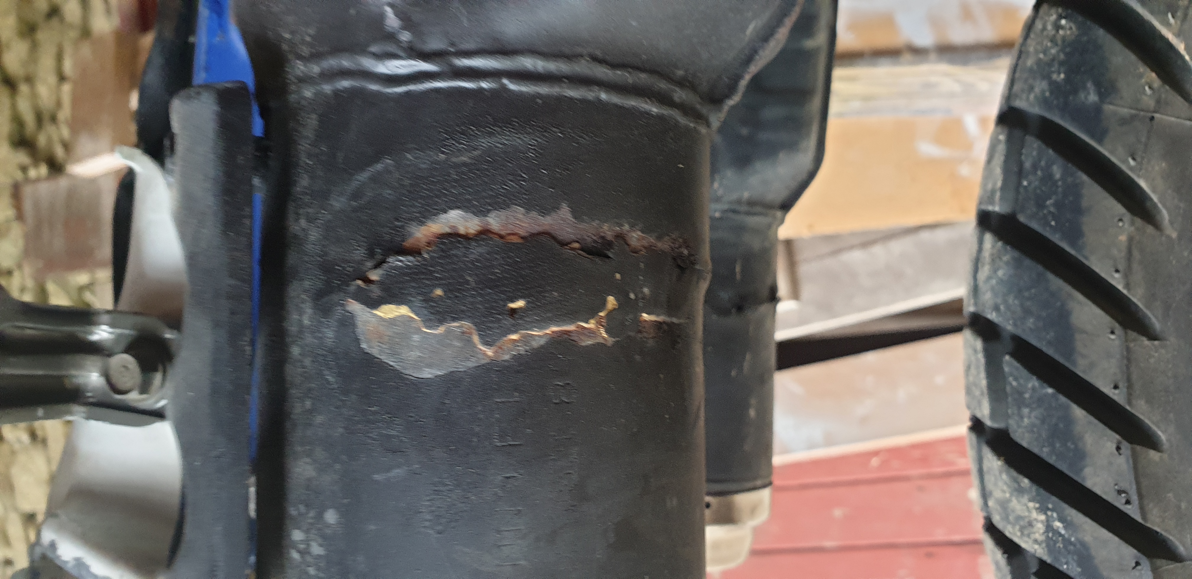

Von aussen sieht man am Topf dass da schon mal geschweißt wurde.

So wie die "Löcher" in deinem Auspuff aussehen , hat da jemand mit einem Spitzmeißel versucht Soundtuning zubetreiben.Das dein Problem von einem verschlossenem oder wieauchimmer beschädigtem Schalldämpfer kommt , kann ich mir nicht vorstellen .Hast schliesslich noch nen zweiten für den einen Zylinder.

Es ist zwar noch ein Auspuff da aber die beiden sind ja wohl per Auslassventil getrennt.Tolek hat geschrieben: Do 11. Jun 2020, 23:50 So wie die "Löcher" in deinem Auspuff aussehen , hat da jemand mit einem Spitzmeißel versucht Soundtuning zubetreiben.Das dein Problem von einem verschlossenem oder wieauchimmer beschädigtem Schalldämpfer kommt , kann ich mir nicht vorstellen .Hast schliesslich noch nen zweiten für den einen Zylinder.
Wenn dann ein Ventil sein Abgas nicht los wird, ist es doch effektiv ein Dreiventiler oder nicht?
Kommt denn aus dem zerschossenen Endtopf genauso viel Luft raus (gefühlt natürlich) wie aus dem anderen?
Oder sehen beide Töpfe von innen sogar gleich aus?
Ich würde mir auch Ersatztöpfe suchen, bevor ich selbst anfange zu flexen und zu schweißen, es sei denn, Du kannst das gut.

Also ich kann wirklich nicht gut schweißen aber der, der da dran war noch schlechter.
Das 2. sieht für mich gar nicht geschweißt aus, sondern eher mit Sinterpampe zu geklebt.
Dein Traktormechaniker sollte das können.
Und ansonsten bleibe ich dabei. Die Domi ist ein Vierventiler und wenn die Abgase aus einem Ventil nicht weg können, kann das verbleibende Ventil das Gasvolumen nicht bewältigen.

Nun ja, wenn der so aussieht wie der Endtopf.......
Auspuff, einen guten Gebrauchten. Weg mit dem alten Ding, Schweißen auf Rost geht nicht.

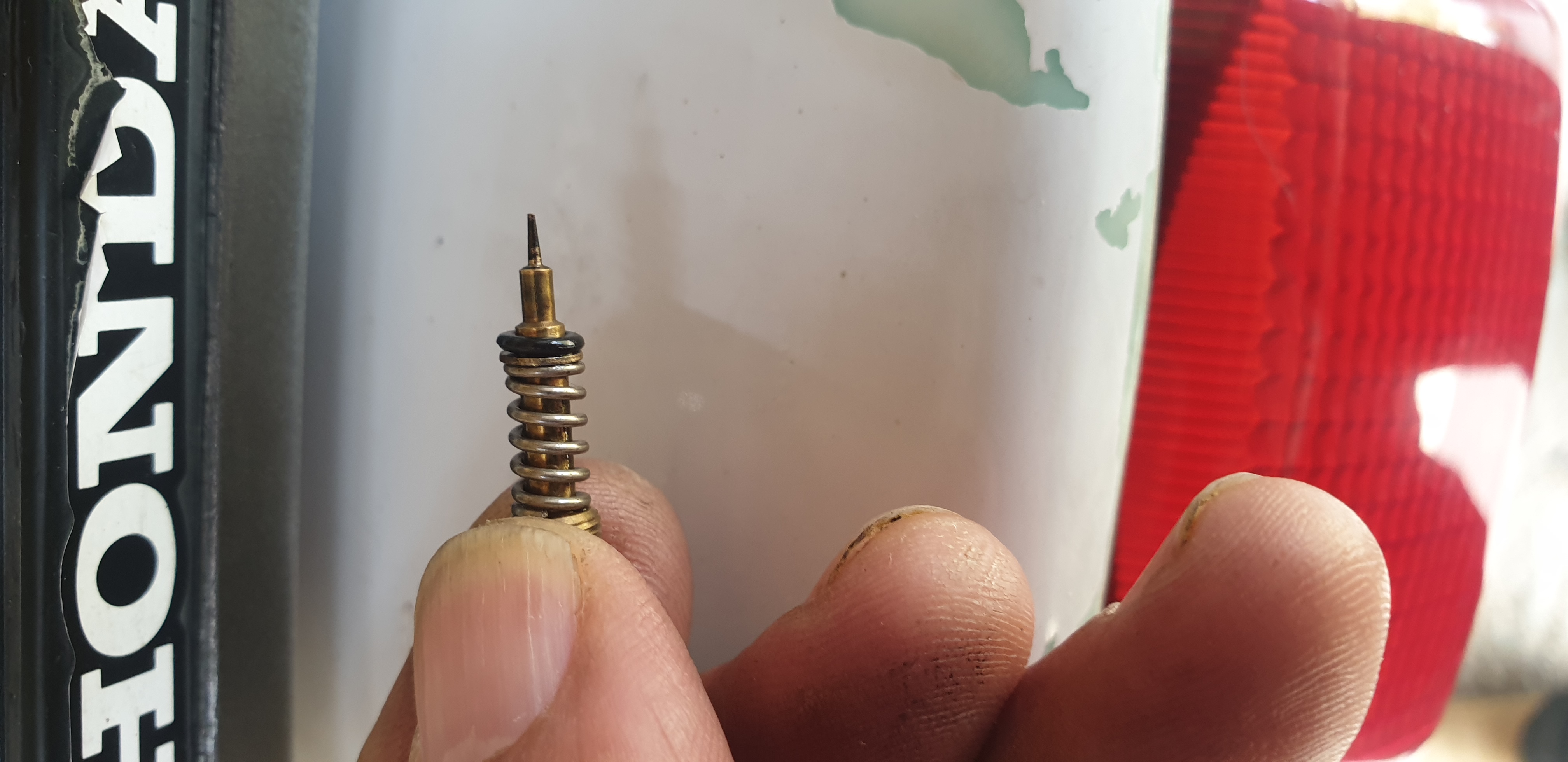

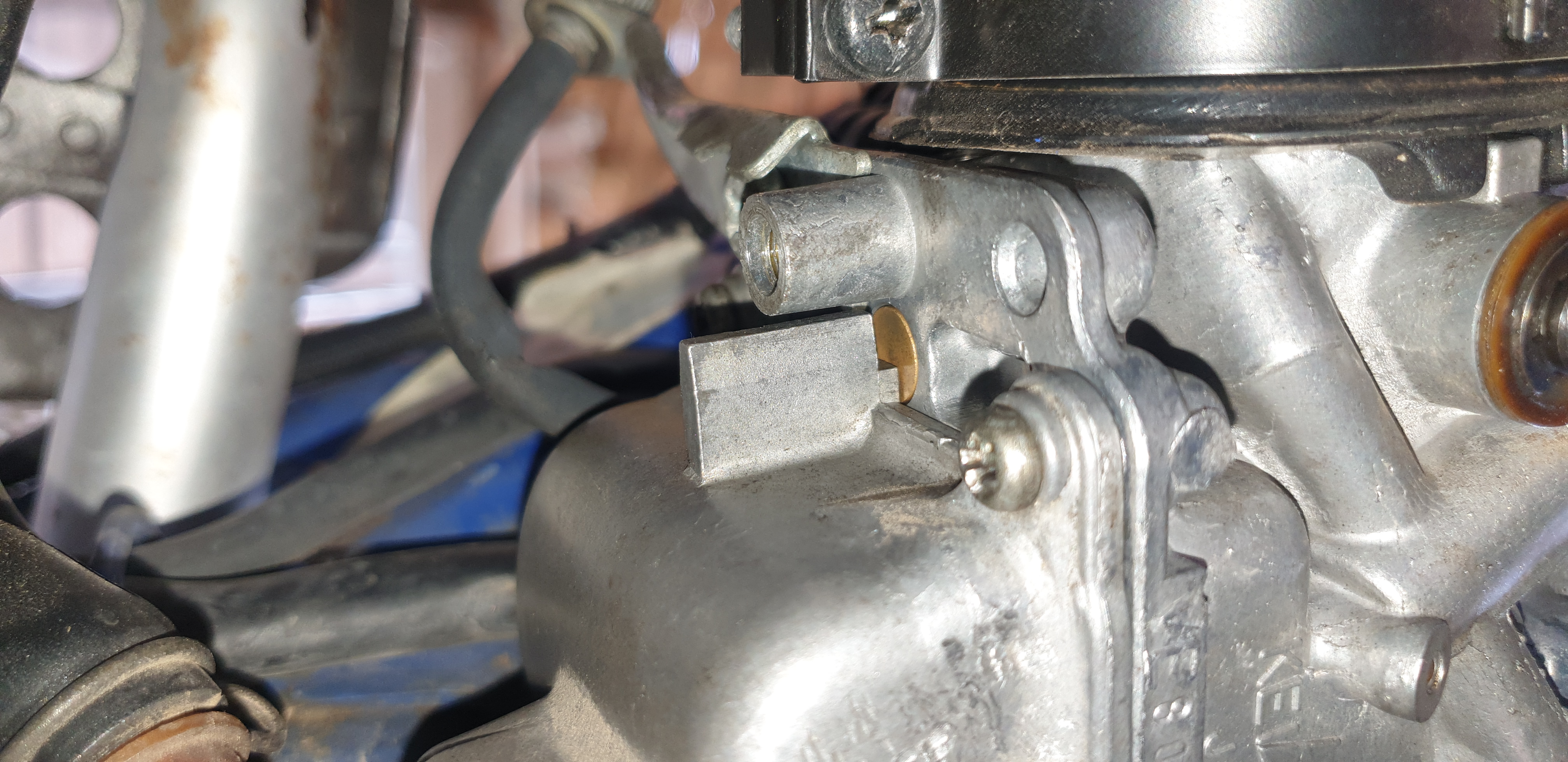

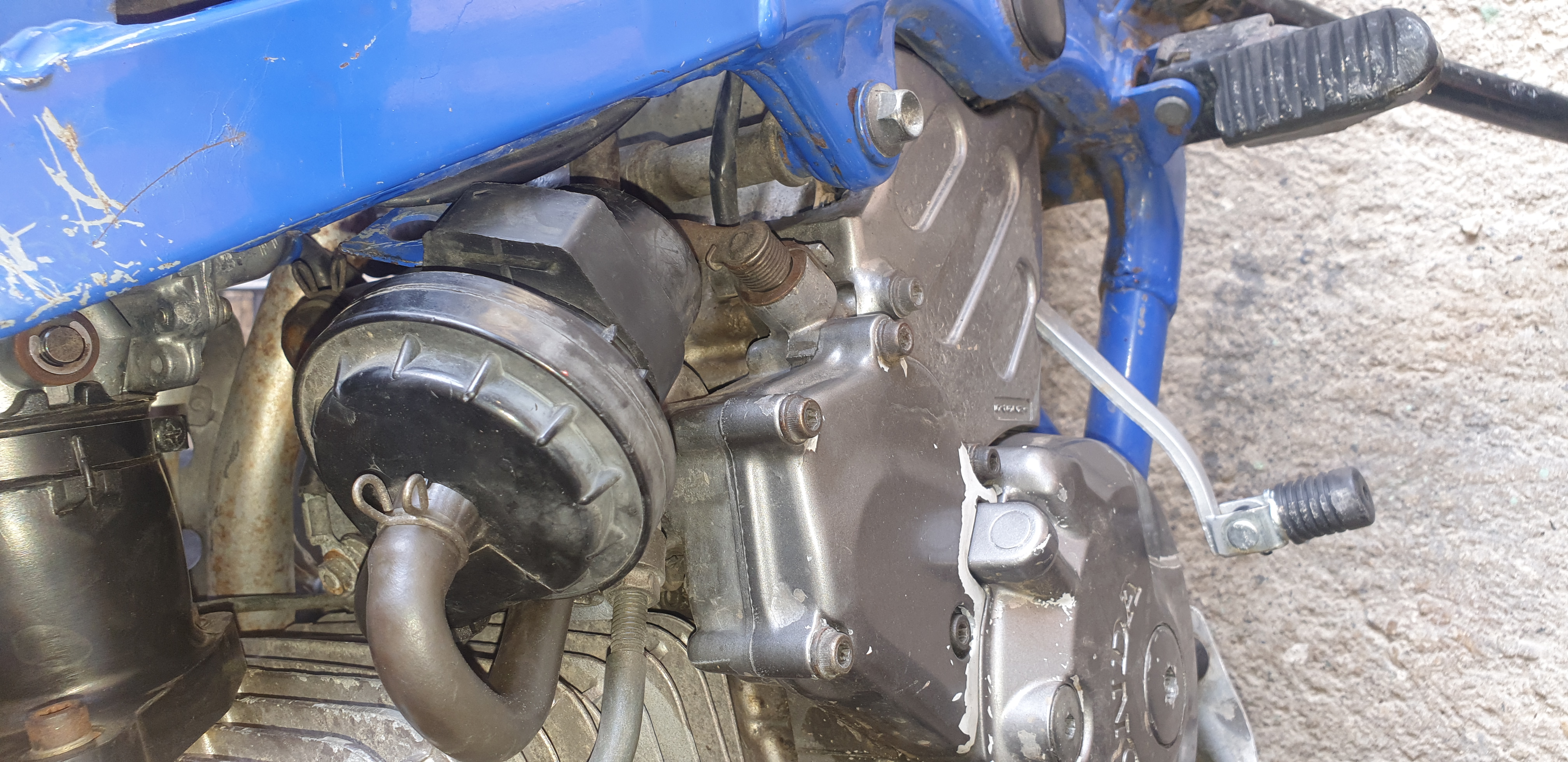

Ich hab mal den Vergaser frei montiert um zu sehen ob da irgendwas mir Laien falsch erscheint. Seh so aber nix Verdächtiges.
1223589847
Ein paar Endtöpfe gefunden. Aber die sehen schlimmer aus als meine....
Hat einer gute gebr Original Endtöpfe zu verkaufen? Oder welches neue Modell (ich möchte eigentlich nix lautes und auch bei 2 Endrohren bleiben) empfehlt ihr mir?

Mach ma Schwimmerkammer ab und kauf dir andere Töpfe .Sonst kriegst mit der Polizei Probleme , weil die manipuliert sind

Beim Vergaser liegt meist das Übel im Inneren.
Und dann auch noch da, wo man nicht hinschauen kann.
Deshalb wird er bei mir ganz auseinander genommen und untergetaucht zum reinigen.
Die Schraube, die Du da in der Hand hälst, arbeitet auf 1/100 mm.
Schau mal hier durch.
viewtopic.php?f=11&t=1420

Die Schalldämpfer sind nicht mehr original. Da hat jemand versucht, durch den Einbau von größeren Endröhrchen die Lautstärke anzuheben. Die Dämpfer von Bj. 1992 haben 20 mm Innendurchmesser im Auslaß und gehen schräg nach außen unten aus dem Schalldämpfer. Mein tipp: Ehe viel Zeit und Geld in erfolglose Bastelarbeiten gesteckt werden, Ersatz in der Bucht besorgen. Derzeit gibt es mehrere Anbieter, die was taugen:
https://www.ebay-kleinanzeigen.de/s-anz ... 8-306-2240
https://www.ebay-kleinanzeigen.de/s-anz ... 3-306-7262
https://www.ebay-kleinanzeigen.de/s-anz ... 7-306-9025
Ich glaube, die dort angebotenen Schalldämpfer sind alle in einem besseren Zustand als die an Deiner Domi.

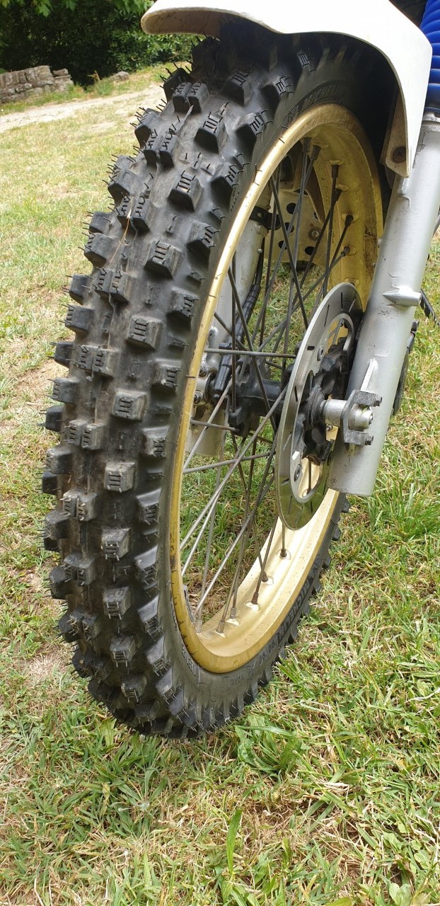

Hallo liebe Dominator-Fans,
nur kurze Rückmeldung dass mein "Schatz" jetzt besser läuft denn je zuvor. Nachdem 2ten mal liegenbleiben und abschleppen war es ziemlich frustrierend keine auf Anhieb befriedigende Antwort/Lösung zu den Zündproblemen/Gasannahme zu haben.
Ein Lob aber an Alle die sich an der Fehlersuche beteiligt haben. Ich habe den Auspuff bislang noch nicht getauscht. Die Werkstatt hatte den Vergaser ja erneut ausgebaut und gereinigt. Diese 2te Reinigung hat dann wahrscheinlich das Problem behoben. Jetzt jedenfalls läuft sie seit 300km ohne Mucken, Standgas bei 1400 (hatte ich vorher nie so schön niedrig ohne das sie zu oft ausging). Die meisten hatten ja eh auf Gas/Vergaser Problem getippt und den sicher schlechten, aber nicht wirkich ursächlichen Auspuff ausgeschlossen. Genauso wars dann ja auch.
Kennt denn jemand im Forum, bzw verkauft jemand ein schönes, möglichst originales Paar Endschalldämpfer. Oder welchen, diskreten neuen Schalldämpfer empfehlt Ihr???
Ich bin jetzt einige male auf dem TET unterwegs gewesen und habe Michelin Tracker vorn aufgezogen, das macht einen Riesenunterschied im Gelände.
Liebe Grüße und schönes WE
Wolfgang

- Beiträge: 4304
Re: Probleme mit Gasannahme, Vergaser, Endschalldämpfer
DAS ist mal ein guter Reifen für's Grobe
Schön, dass Deine Domi wieder zufriedenstellend läuft.
Wir hätten Dir ja sooooo gerne vor Ort geholfen.......
- Beiträge: 1076
- Wohnort: Sehnde
Freu mich auch für dich,dass sie läuft, wenn ich auch 1400 U/min etwas hoch finde.
Viel Spaß auf dem TET.
