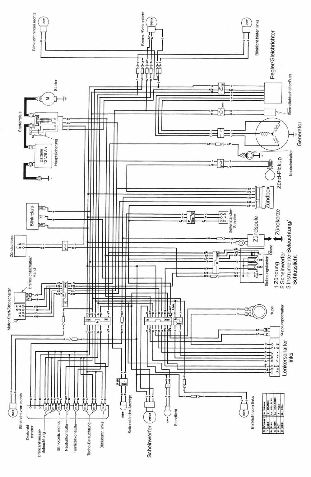

Da das Startrelais einen ungeschalteten Anschluss zu Batterie hat würde ich jetzt mal tippen dass da ein Kurzschluss drin ist, der dafür sorgt das der Anlasser dreht auch wenn Die Zündung aus ist.
Normaler weise muss das Relais öffnen, wenn De Zündschlüssel aus ist oder Der Killschalter betätigt wird oder so. Scheinbar hängt Dein Relais fest. Versuche mal leicht drauf zu schlagen. Wenn der Starter dann ausgeht weißt Du es sicher.

Anlaser dreht auch bei betätigten killschalter, nur zündfunke ist weg.

Ja ja. Aber normalerweise nicht, wenn der Schlüssel nicht im Zündschloss steckt.sredju hat geschrieben: Di 16. Jun 2020, 15:23 Anlaser dreht auch bei betätigten killschalter, nur zündfunke ist weg.
Und vor allem nicht, wenn der Startknopf nicht betätigt wird.

Entweder hängt die Mechanik im Relais oder der Kontakt ist festgebacken !

Das denke ich auch. Ich habe noch nie nachgesehen ob das Relais aufgemacht werden kann. Darum auch leicht drauf klopfen. Wenn die Feder hängt kann es sein, dass der Schalter mit klopfen wieder auf geht.Tolek hat geschrieben: Di 16. Jun 2020, 19:30 Entweder hängt die Mechanik im Relais oder der Kontakt ist festgebacken !
