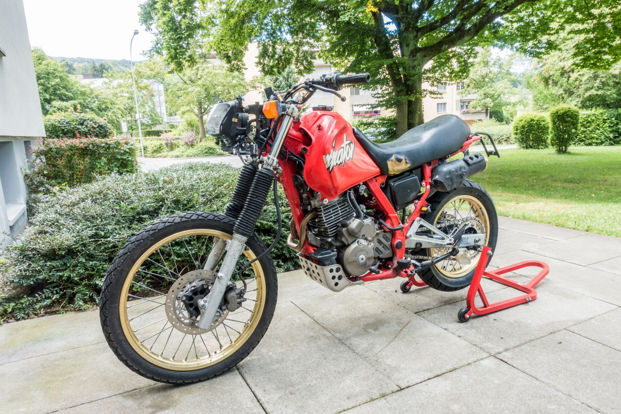

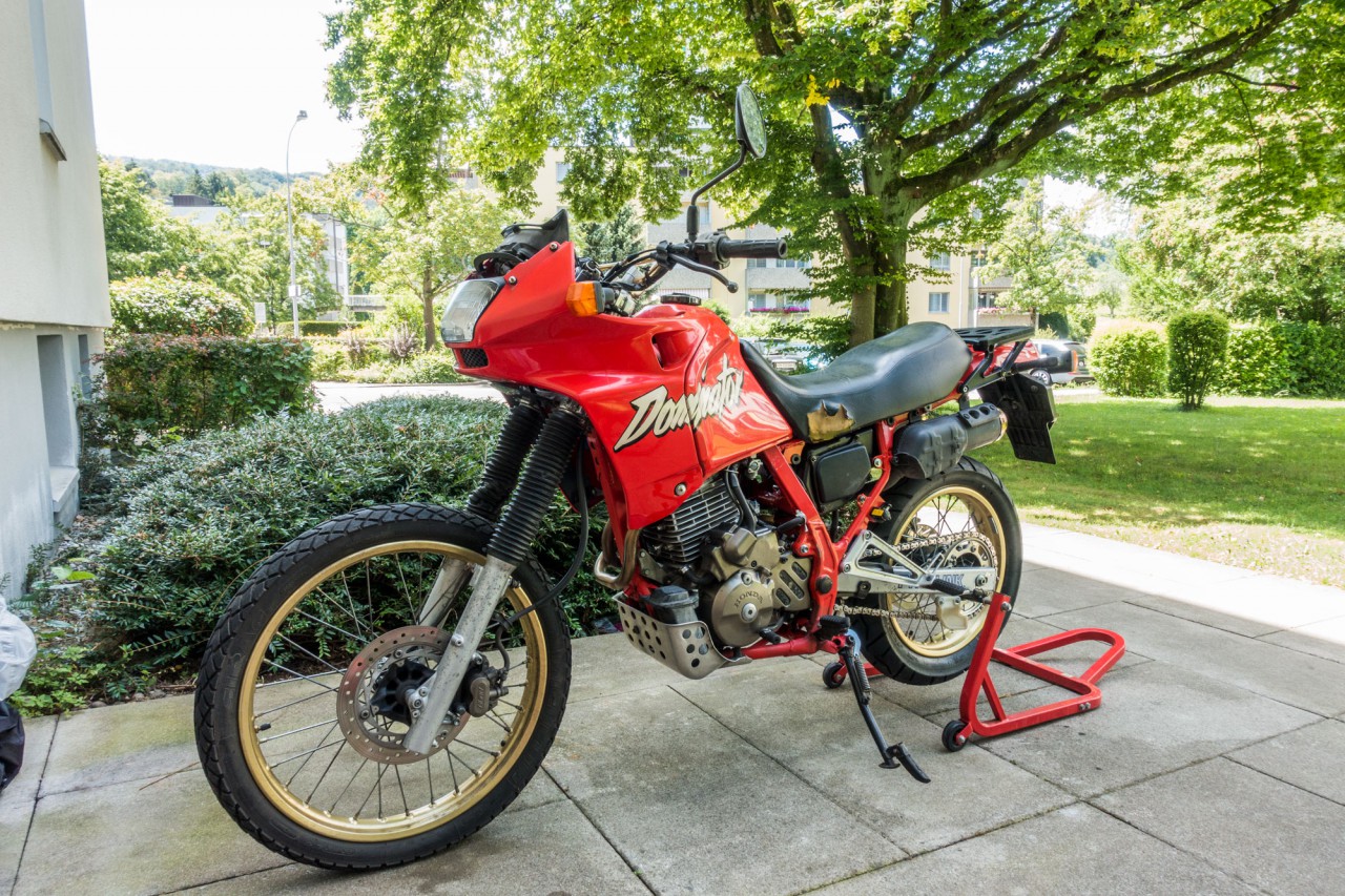

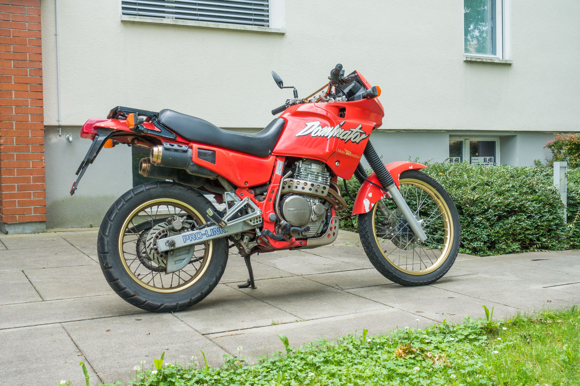

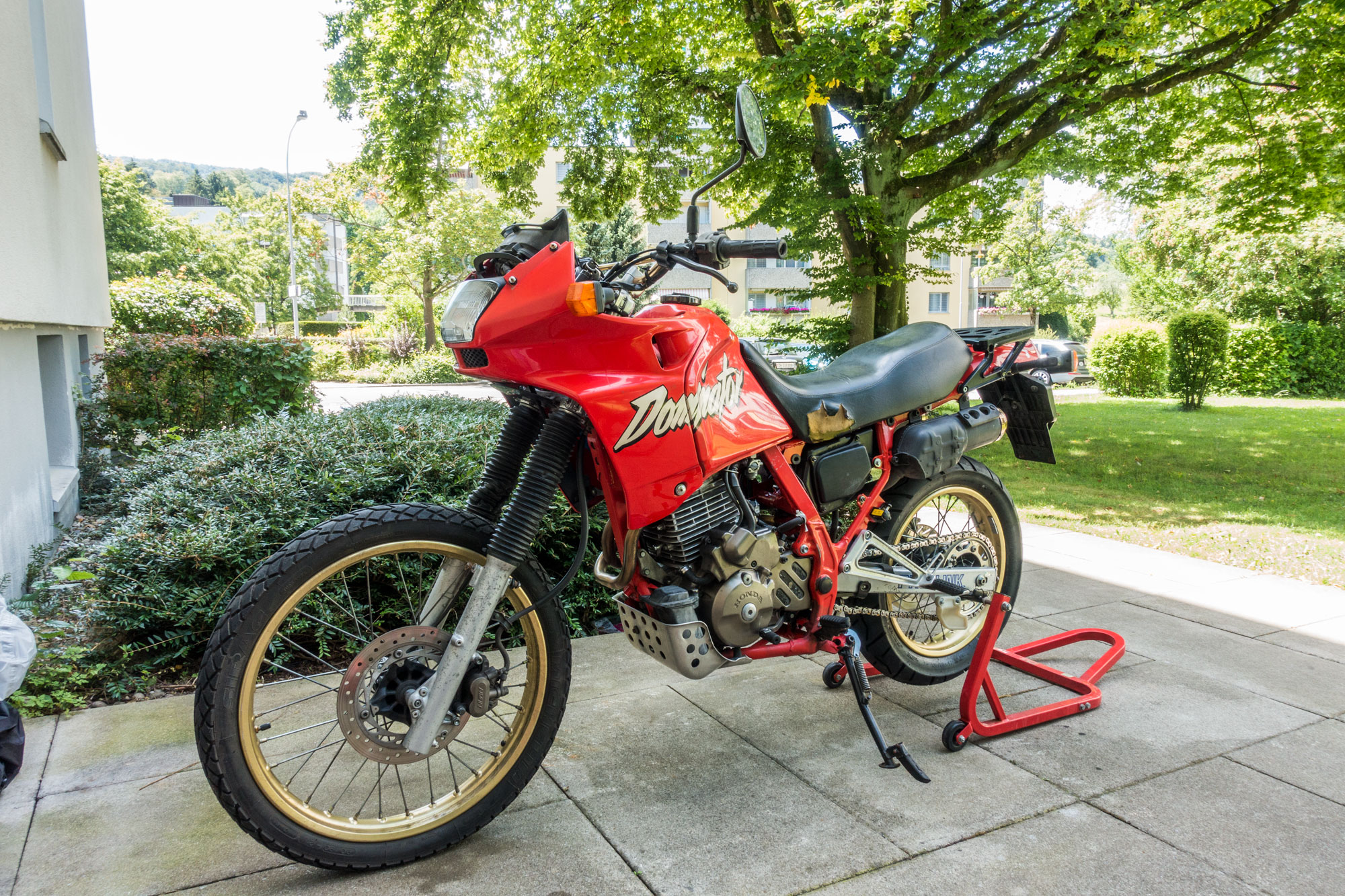

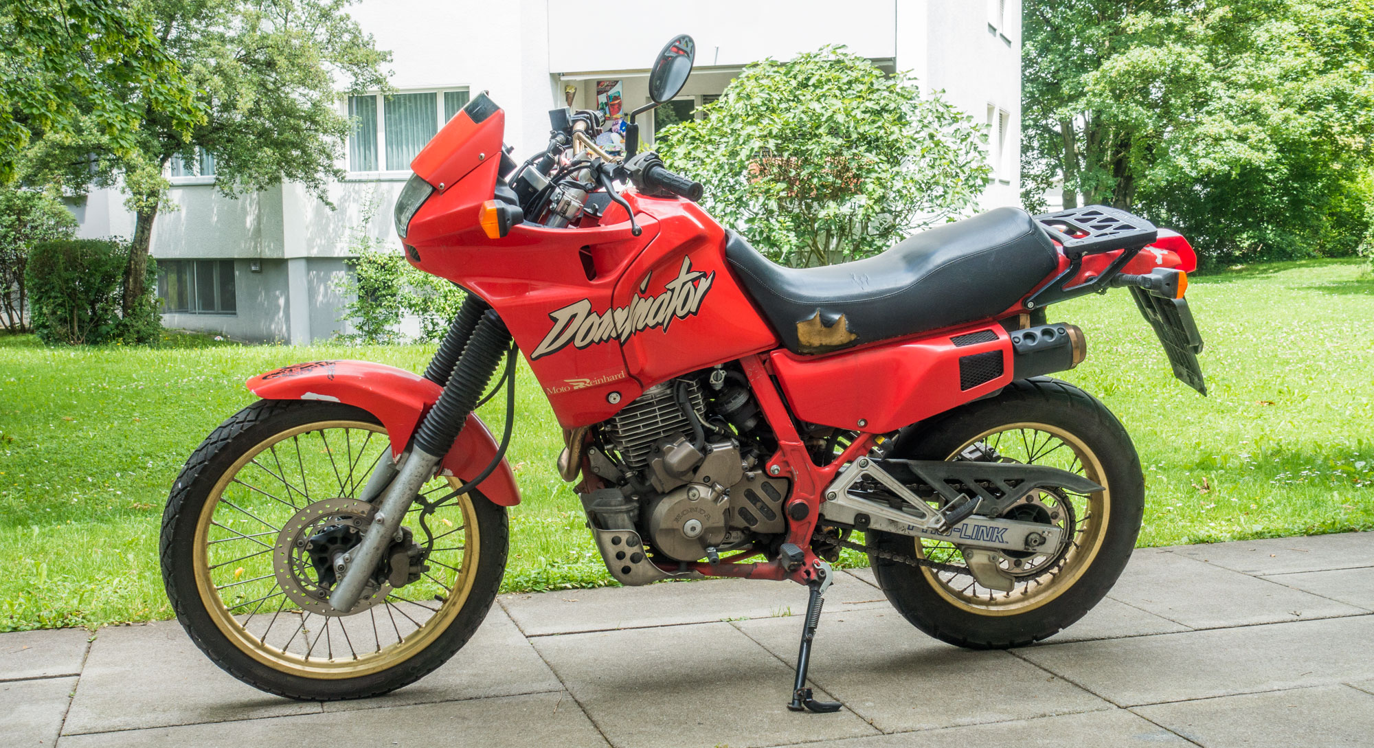

Ich bin nun seit ein paar Wochen 'stolzer' Besitzer einer Ur-Dominator aus dem Jahr 1988.
Nachdem ich mich etwas schlau gemacht habe, steht mein Entschluss fest, dass ich sie wieder original aufbauen will.
Leider musste ich feststellen, dass wohl die Grundsubstanz in einem sehr guten Zustand ist aber einige Dinge an ihr fehlen.
Mein Kenntnisstand zu der Dominator:

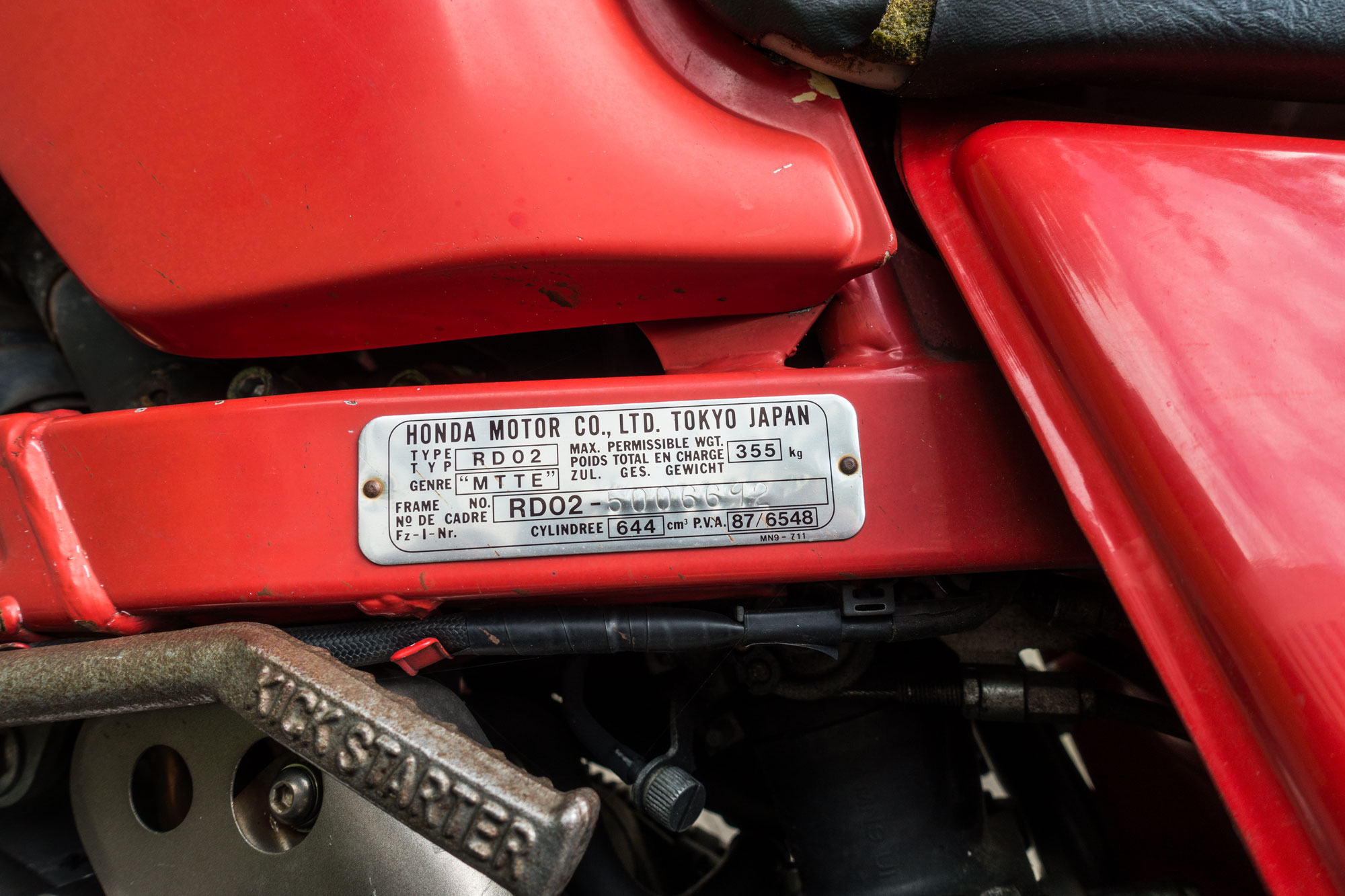

- Jahrgang: 1988

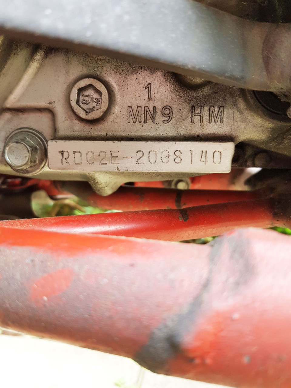

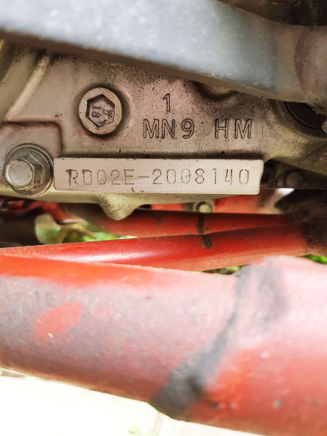

- Fahrgestellnummer: RD 02 – 5006692
- Motornummer: RD02 -2008140
- Kilometerstand: 49'389
- Farbe: rot

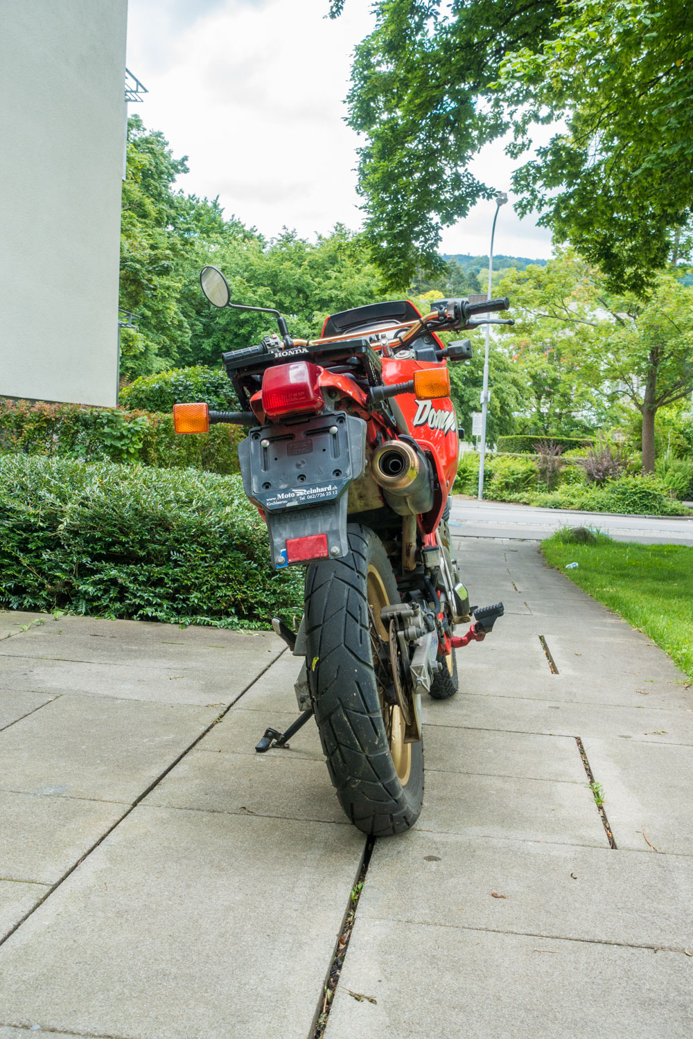

Felgen, Krümmer und Auspuffblenden sind in einem bemerkenswert guten Zustand.
Das Bordwerkzeug wurde kaum gebraucht und ist vollständig.

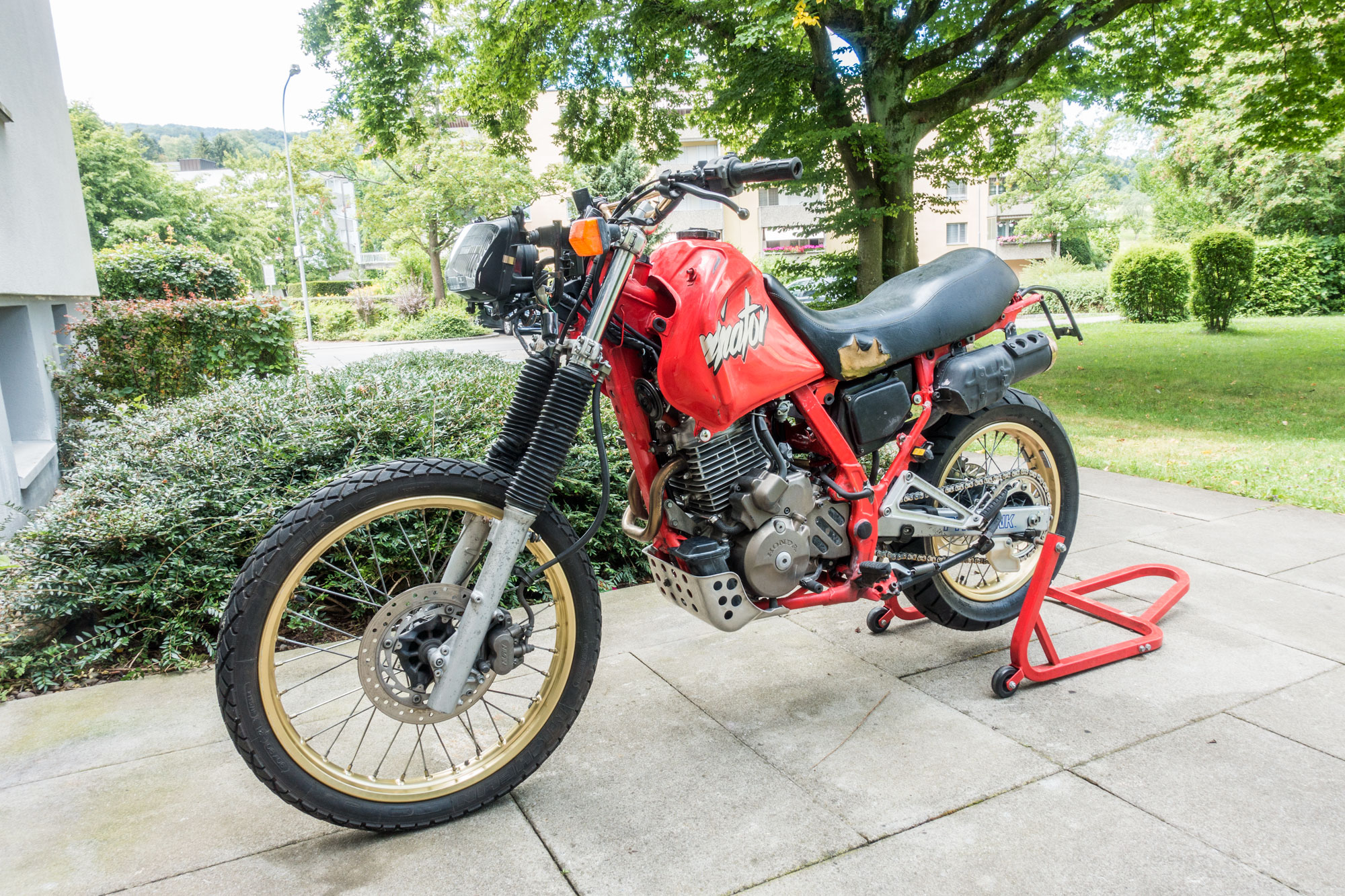

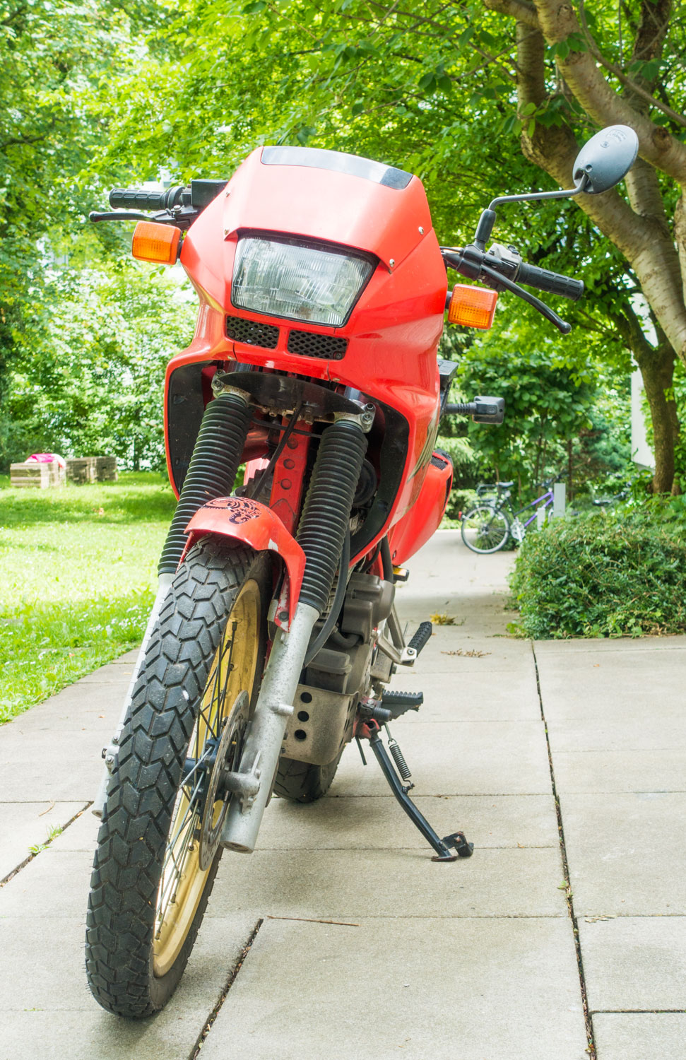

Hingegen fehlen folgende Teile:
- Gabelabdeckung rechts und links
- Rückspiegel rechts
- Handschutz rechts und links
Defekt oder verhunzt sind folgende Teile:
- Kupplungshebel
- Sattel

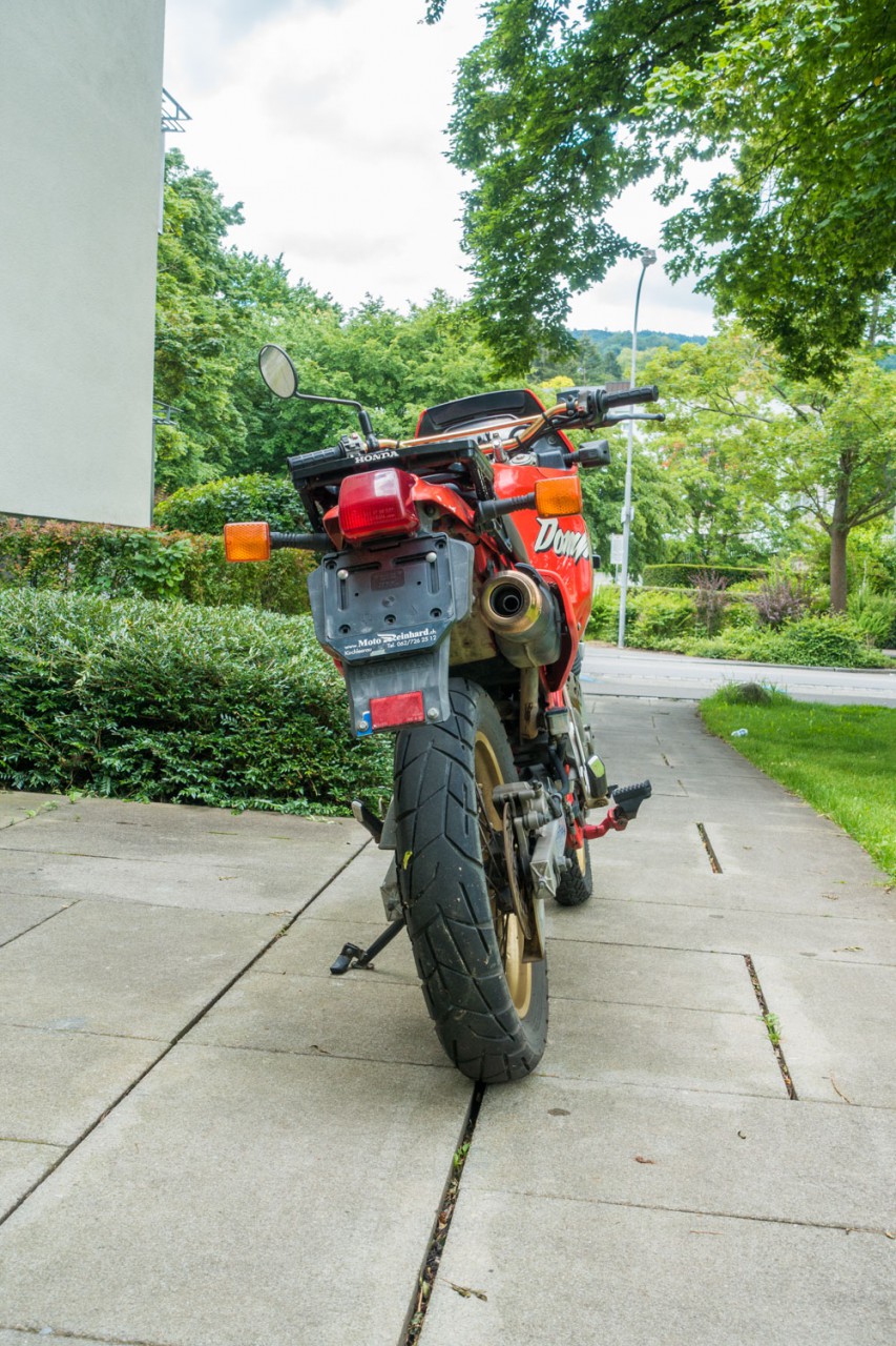

- Blinker hinten links
- Lack nicht mehr im besten Zustand.
Jetzt brauche ich Euer Wissen.
Fehlt ausser den aufgezählten Dingen sonst noch was?
Seht Ihr Teile an der Dominator, die nicht original, respektive nicht dem Jahrgang entsprechend sind?
Ich habe ein Angebot zu der Gabelverkleidung links, als auf der Seite der Bremse.
Dieses Angebot: https://www.ebay-kleinanzeigen.de/s-anz ... 9-306-6834
Die Verkleidung hat allerdings keine Löcher.
So wie ich es gesehen habe, hat die Gabelverkleidung von 1988 aber Löcher.
So wie auf diesem Bild: https://www.ebay.de/itm/173852555823
Wie seht Ihr das?
Welches ist die richtige Verkleidung oder sind beide original für eine 88er?

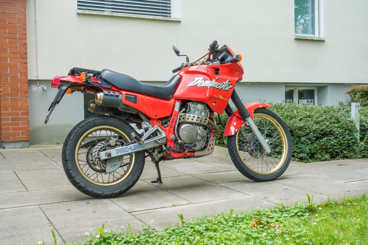

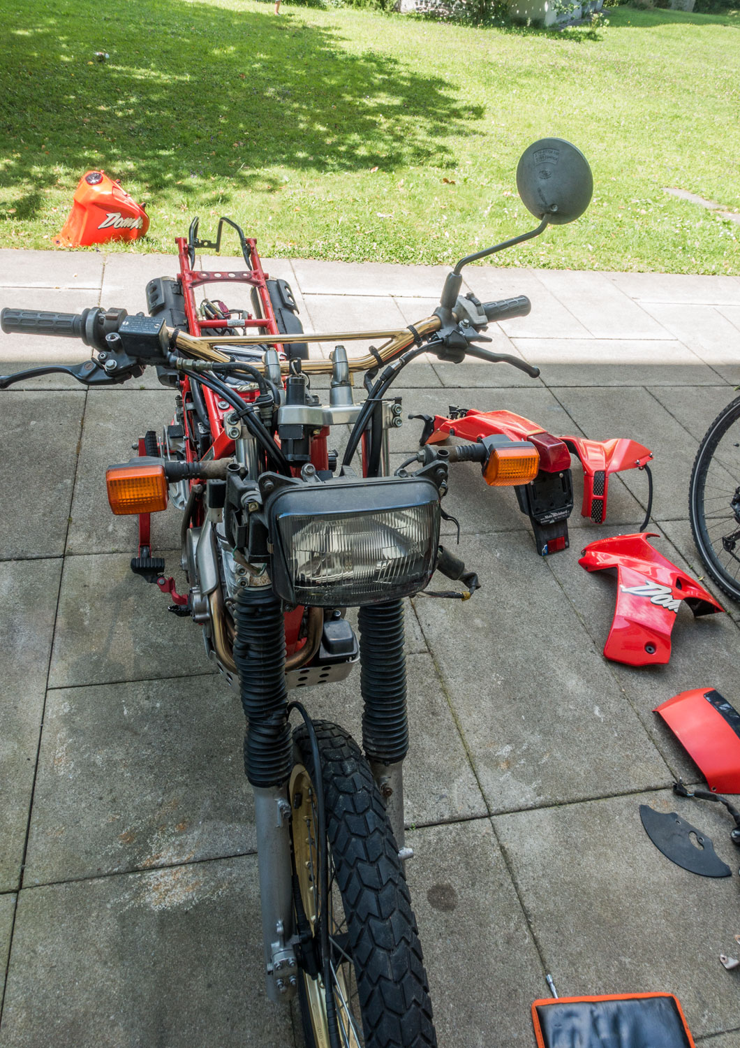

Sieht eigentlich im Wesentlichen sehr original aus.
Es ist sogar ein Schweizer Modell. Erkennbar am Sekundärluftsystem. Das bekamen die deutschen Modelle erst ab 1990, als dafür der Kickstarter wegfiel.
Und die geschlitzte Bremsscheibe vorne wurde auch bereits gegen eine gelochte getauscht. Das ist gut so, denn die geschlitzten hatten die Neigung, Risse zu bilden. Hinten ist das unkritisch, aber vorne wurden diese Bremsscheiben schon sehr früh ersetzt gegen gelochte.
Der Sitzbankbezug ist im original rot mit weißem "Honda"-Schriftzug an der Seite.
Auch das Polster/der Schaumstoff wurde "individualisert". Original ist die Sitzbank glatt und ohne Sitzmulde.
Die Socken (Gabelschützer) sind original rot und nicht schwarz.
Bezüglich der Bremsscheibenabdeckung:
Das hast Du korrekt erkannt. Die richtige Abdeckung für das 88er und 89er Baujahr ist die aus dem ebay-Link (nicht ebay-Kleinanzeigen).
Falls Du eine Adresse für Gebrauchtteile suchst, kannst Du mal oben im Menü unter "Wo kauft man Teile..." unsere Übersicht durchgehen. Auf dieser Seite gibt es eine Unterüberschrift "Gebrauchtteile". Da könntest Du evtl. fündig werden bezüglich einer Bremsscheibenabdeckung in passablem Zustand. Viele machen die nämlich weg und fahren ohne herum.
Aber insgesamt sieht sie doch recht vollständig und unverbastelt aus.

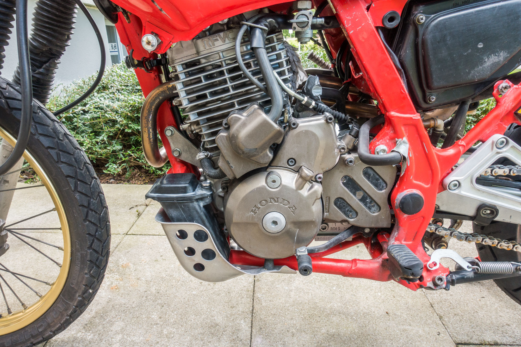

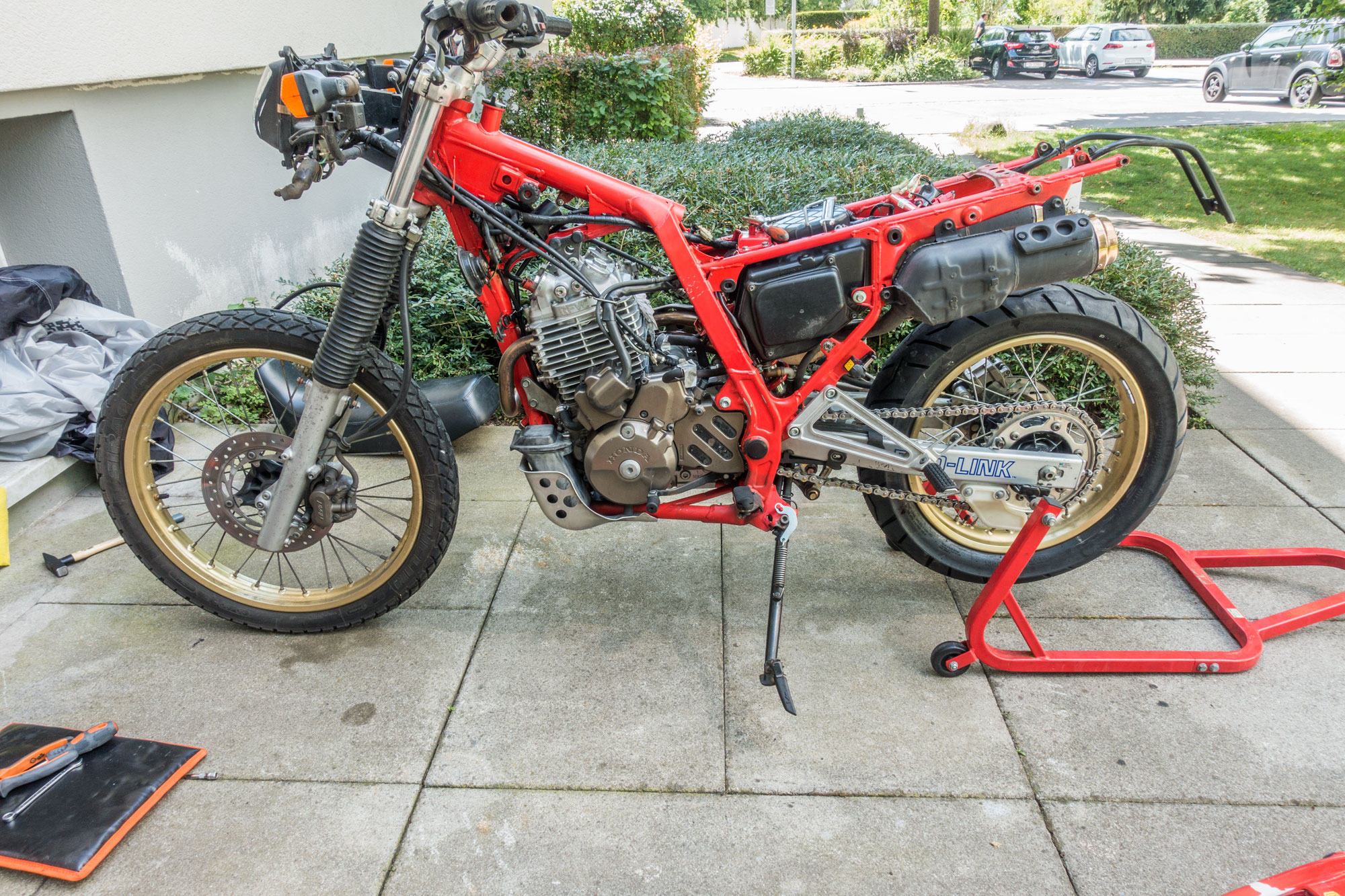

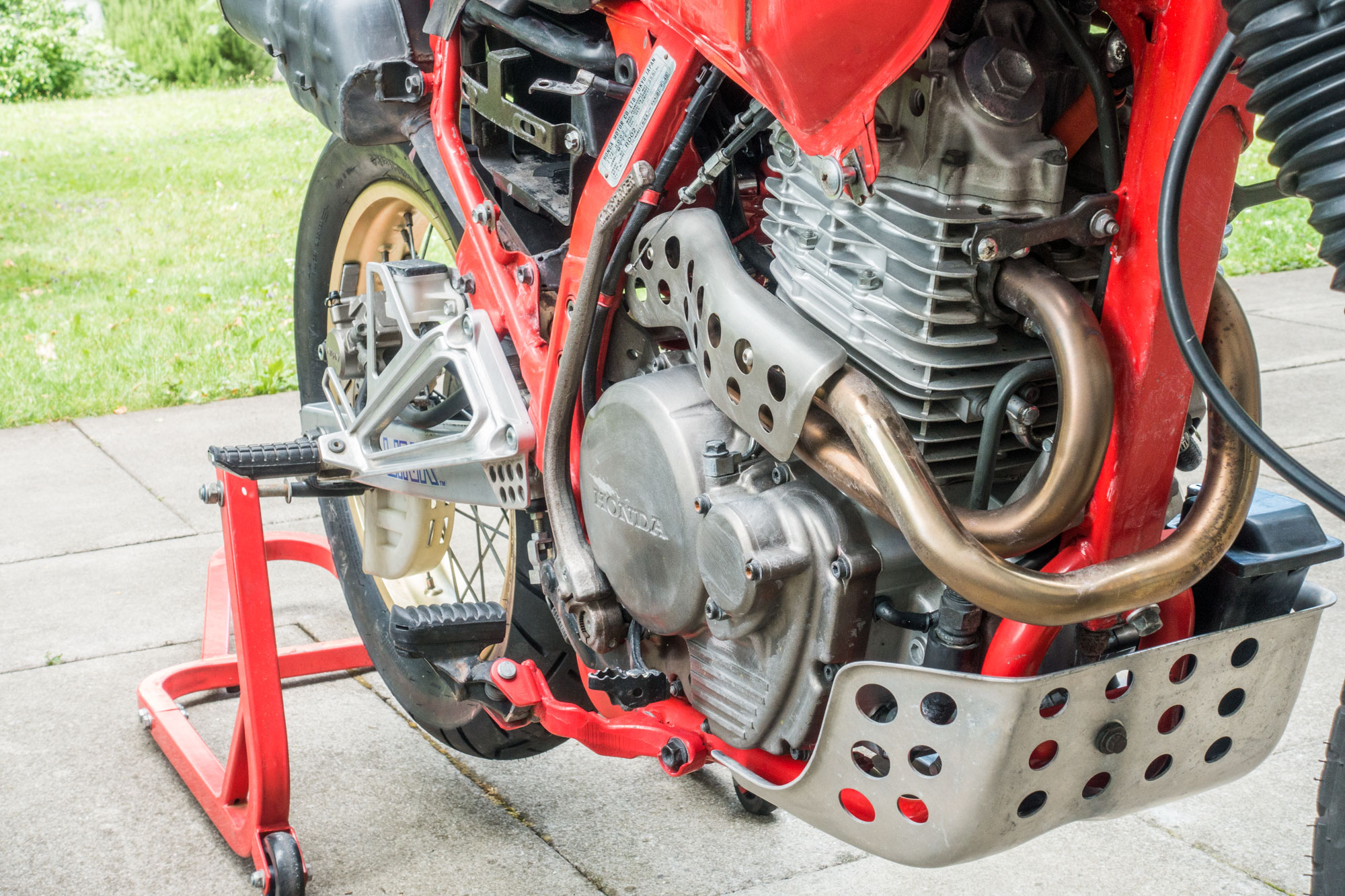

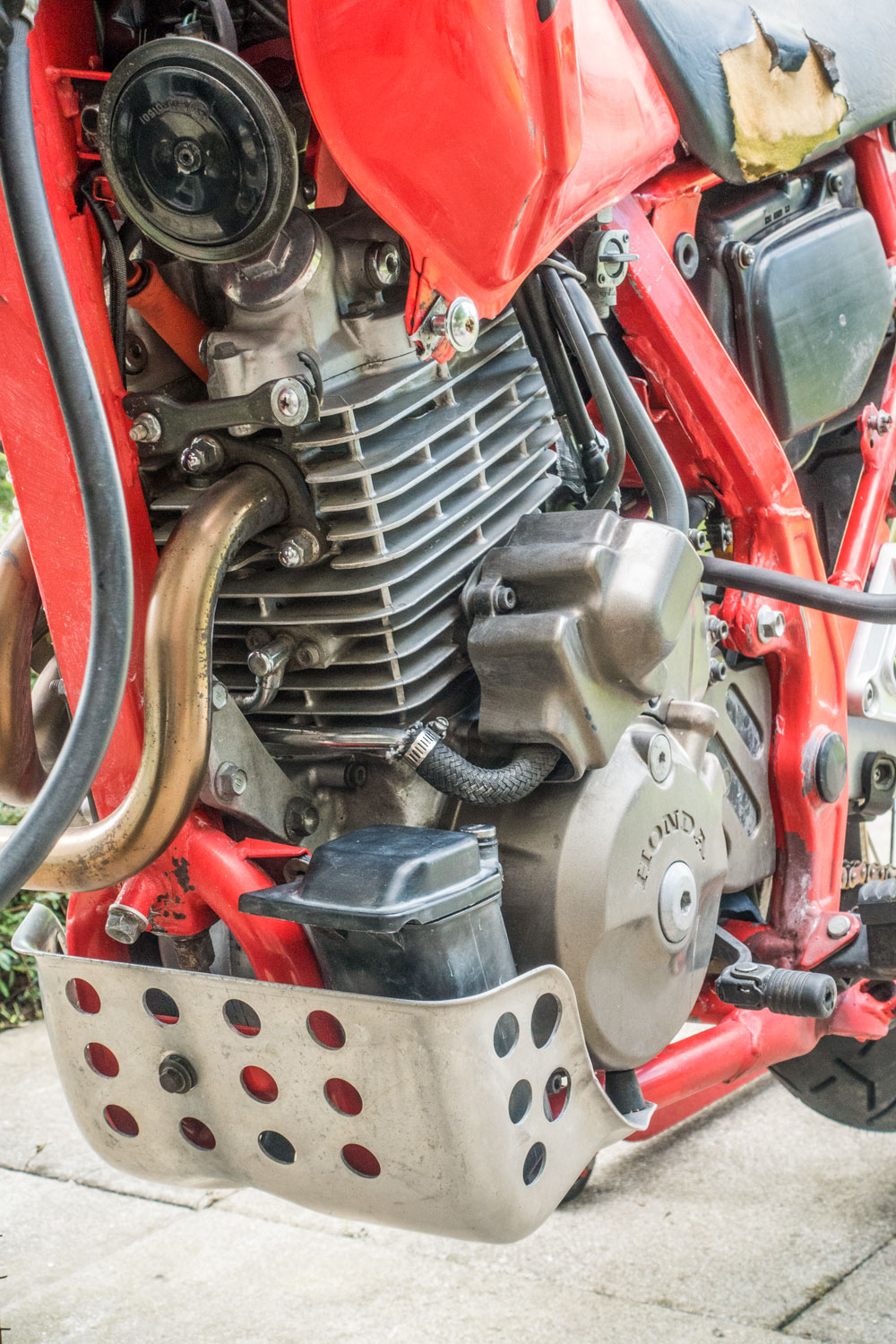

Nun habe ich mal Zeit und konnte mich der Lady widmen.

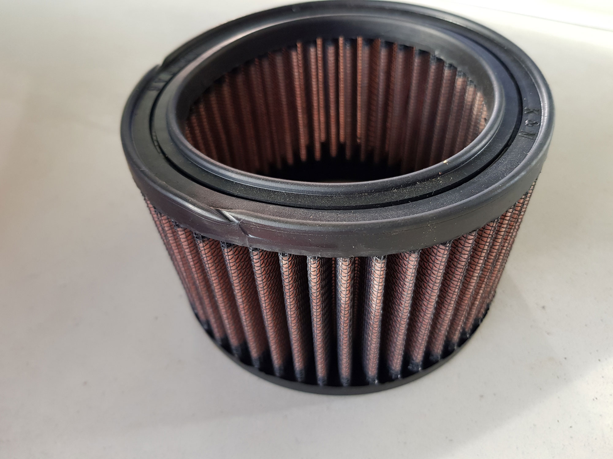

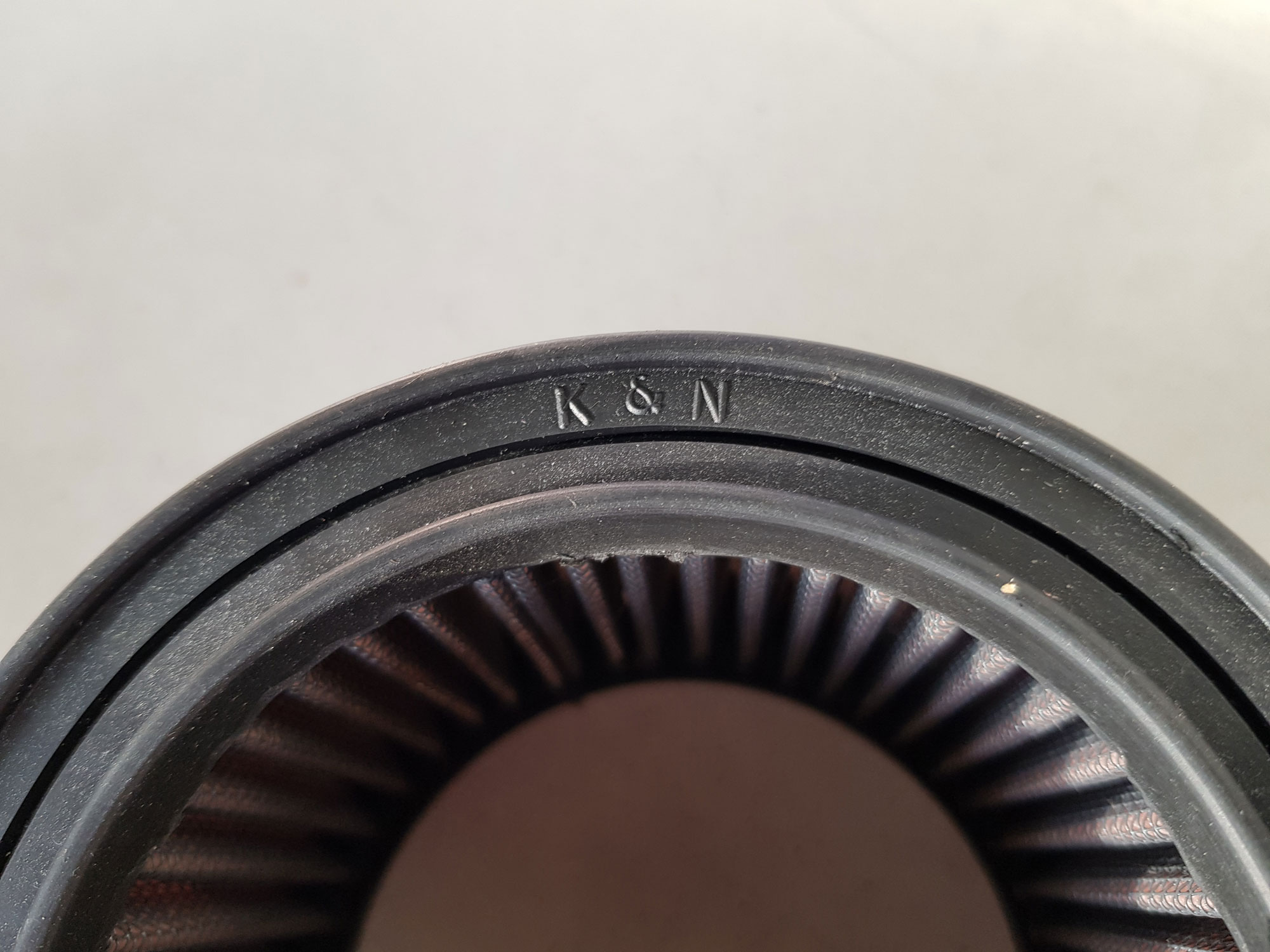

Hab mir mal den Luftfilter und den Vergaser angeschaut.

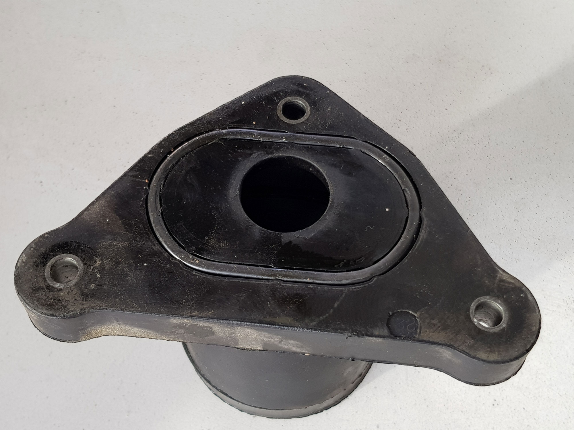

Eingebaut ist ein K&N-Luftfilter, eine 155 Hauptdüse und ein Ansaugstutzen, welcher für mich sehr stark nach Schweizer Reduktion aussieht.
Jetzt bin ich etwas irritiert.
Laut Angaben, müsste bei einer Schweizer Dominator, mit Reduktion, eine 162er Hauptdüse verbaut sein.
Ich habe jetzt den Ansaugstutzen ohne Reduktion bestellt, kann dann die 155er Hauptdüse, zusammen mit dem K&N-Luftfilter drin bleiben?
Oder welche Düse ist zu empfehlen?

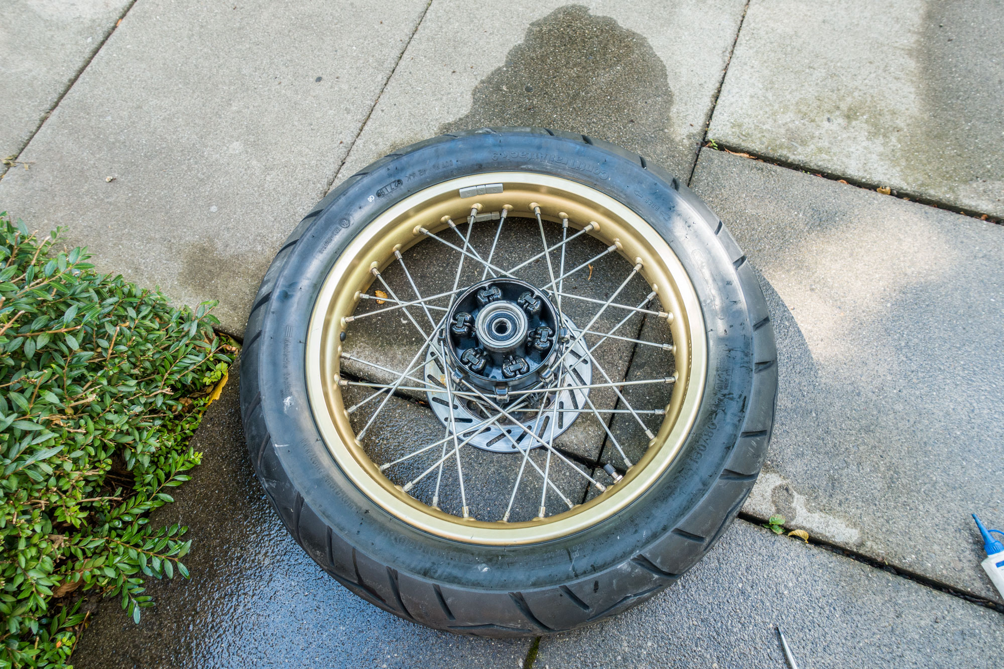

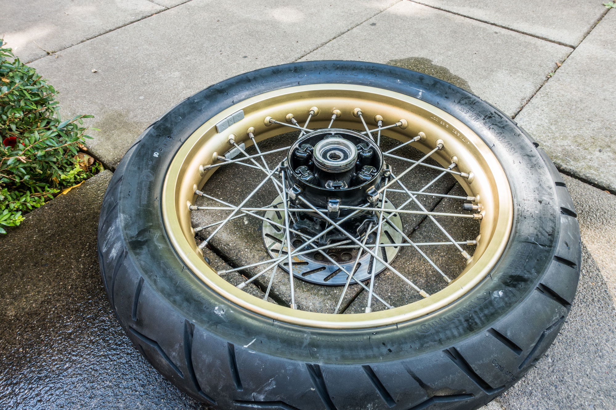

So langsam geht es vorwärts mit der Lady.

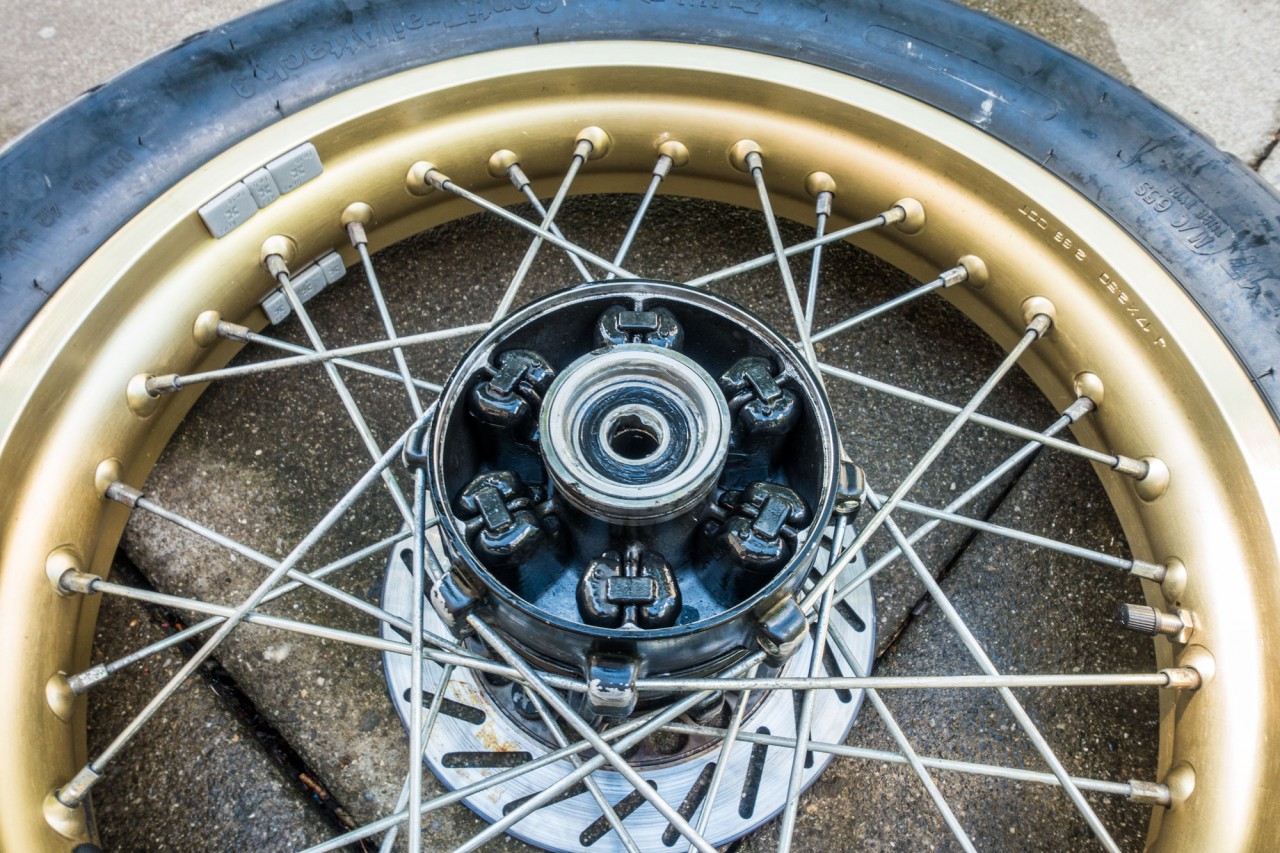

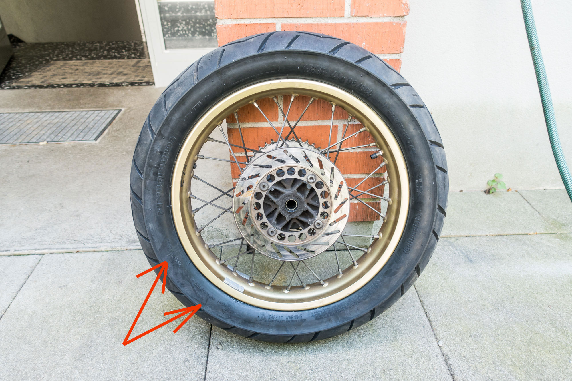

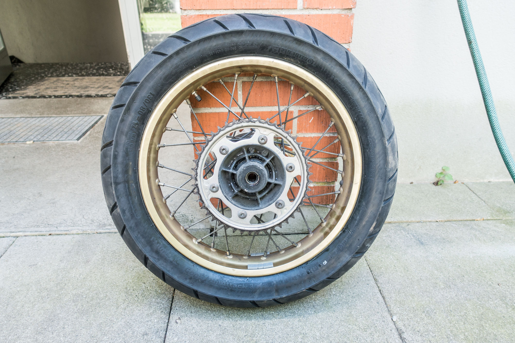

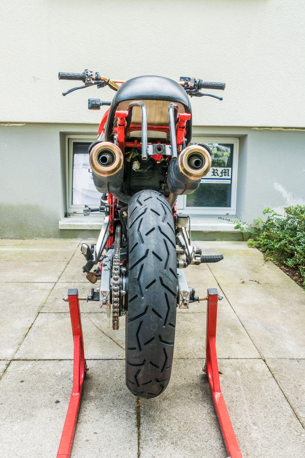

Der hintere Reifen ist aus dem Jahr 2008 und der vordere aus dem Jahr 2011. :shock:
Also keine Frage – beide müssen gewechselt werden - inklusive Schlauch.
Da ich die Dame erst mal kennenlernen will und (noch) nicht ins Gelände will, habe ich mich für den Continental TrailAttac 3 entschieden, mit einem 130er Hinterreifen.
Der Hinterreifen wurde mal geliefert.
Warum auch immer nur der Hinterreifen und nicht auch gleich der Vorderreifen . . . :cry:
Interessant finde ich den Aufdruck auf dem Reifen.
'Deutsche Technik' und daneben steht 'Made in Korea'. :mrgreen:

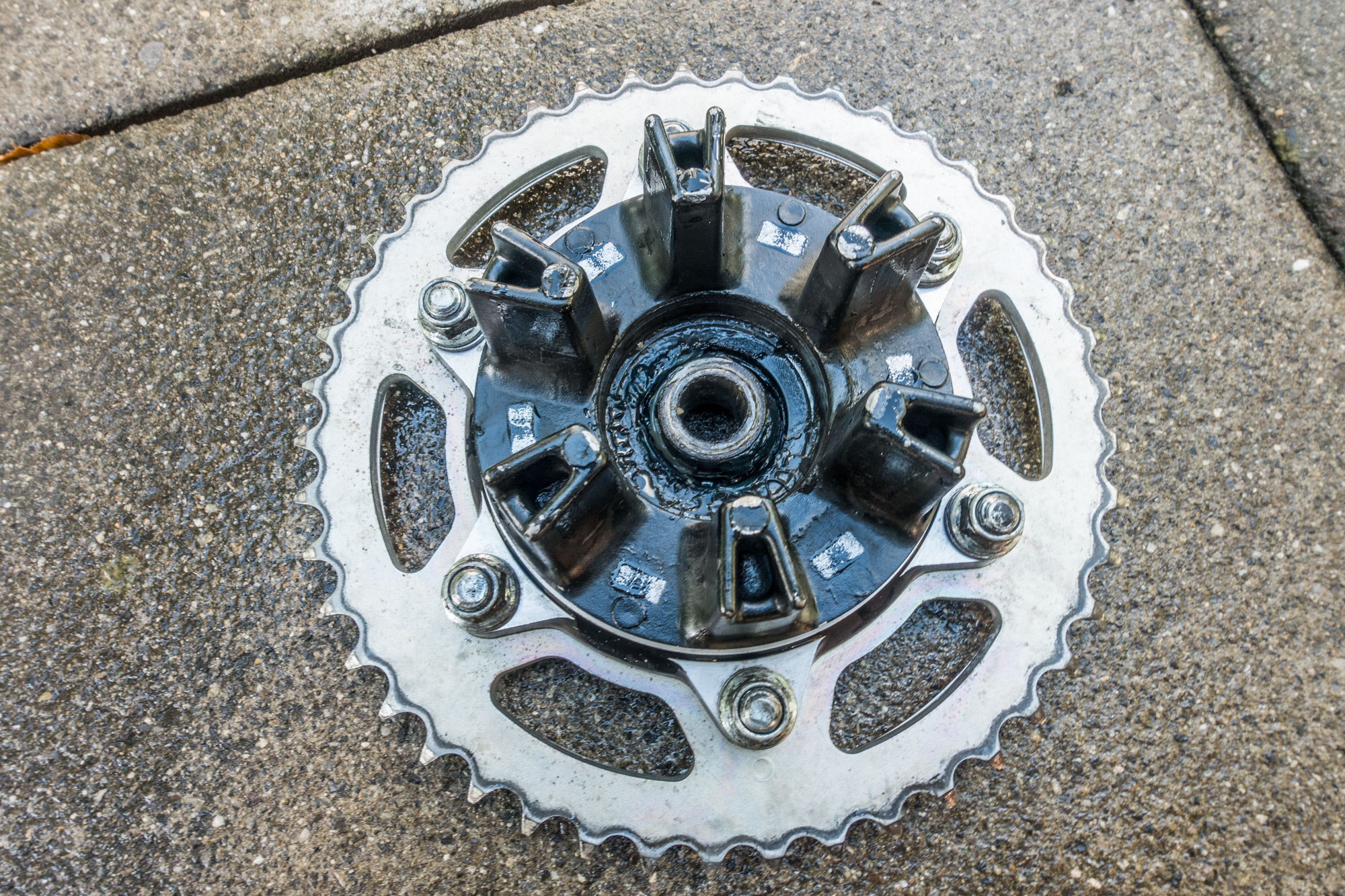

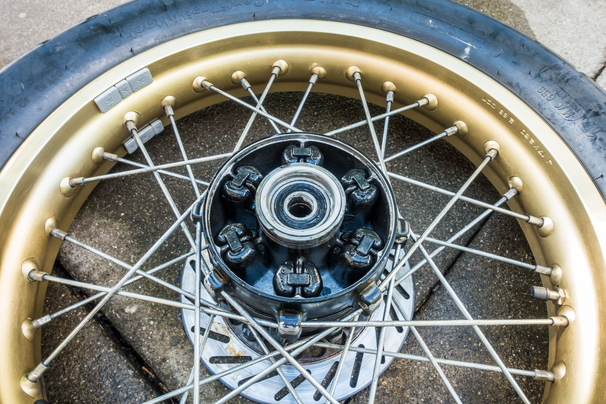

Das war dann auch gleich die Zeit, die Felge komplett vom Schmodder der vergangenen Jahrzehnten zu befreien – was bedeutet, dass ich jede Speiche einzeln mit Polierwatte reinigen durfte.
Ganz sauber sind die Speichen noch nicht.
Da muss ich nochmal ran, wenn sich der Krampf in den Finger wieder gelöst hat.
Nachdem die Felge schön gereinigt war, wurden die Ruckdämpfer mit Silikonfett eingerieben und die Lager wieder gefettet.

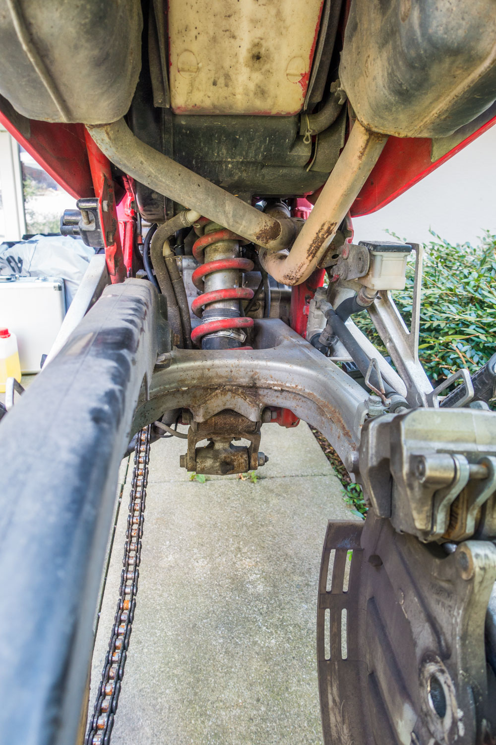

Als das Hinterrad weg war, wurde mir klar, dass sich der Schodder nicht nur auf den Felgen abgesetzt hatte.
Der war über an der Lady . . .

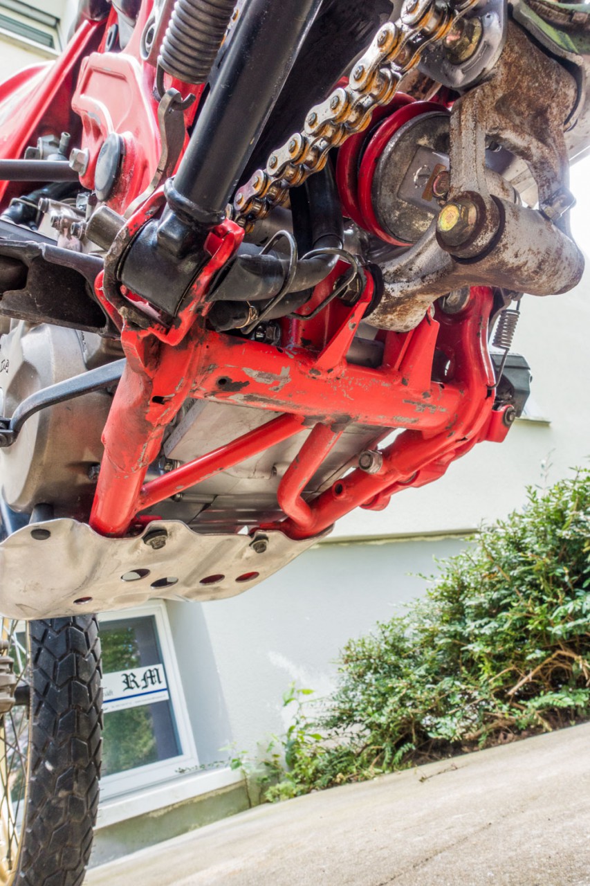

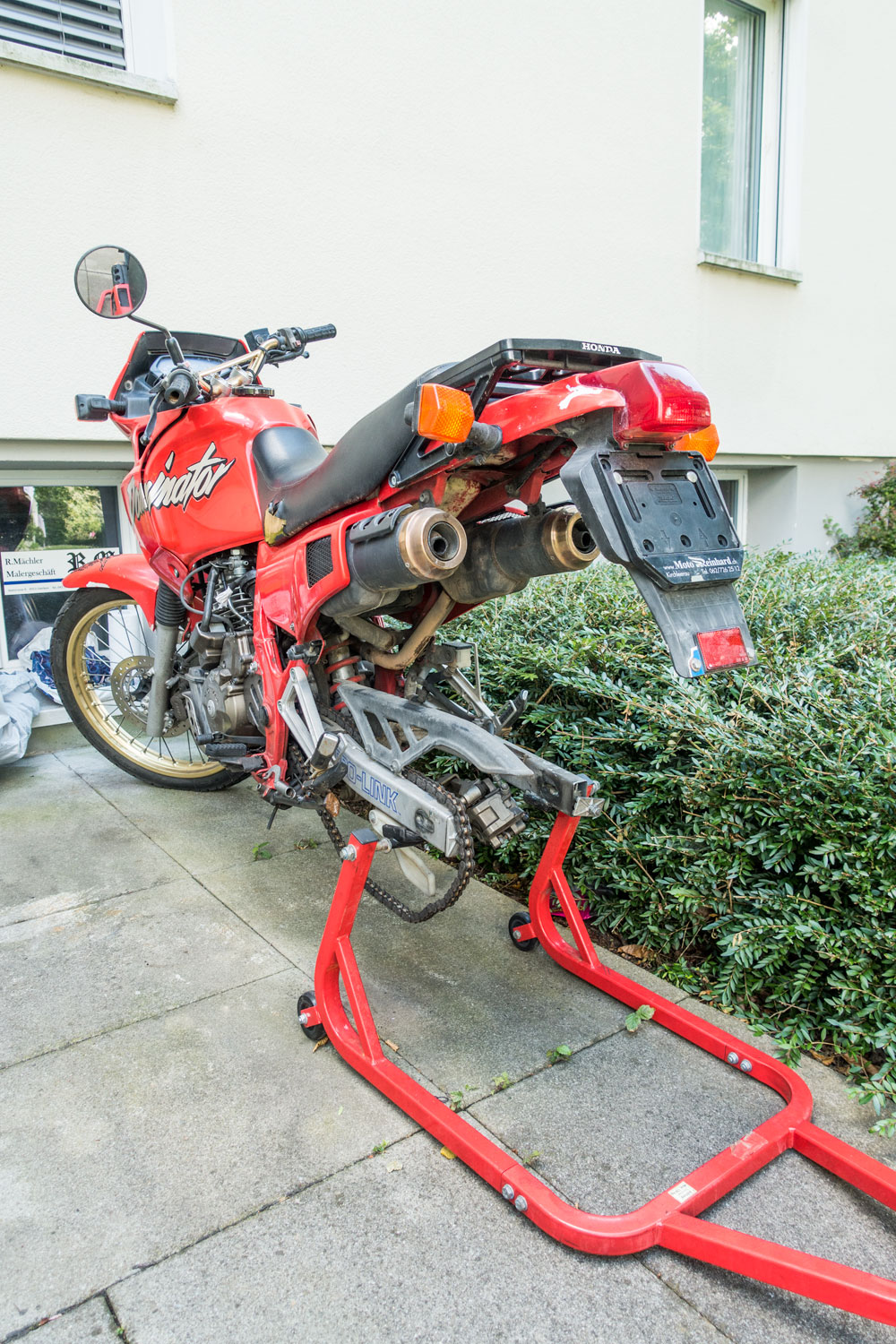

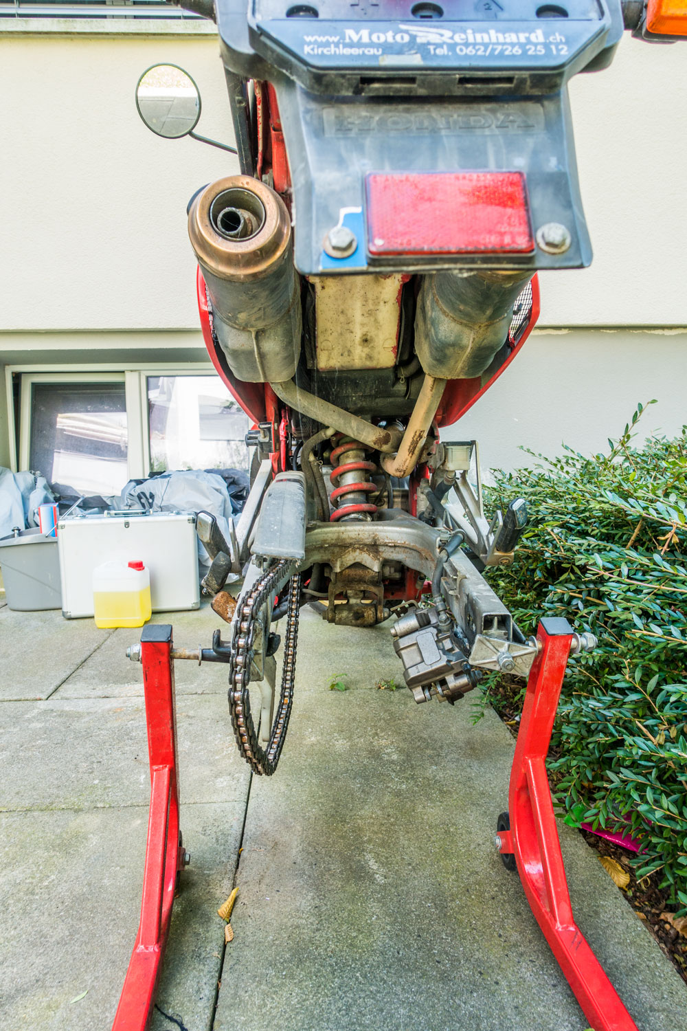

. . . da half nur eines:
Ich mach sie nackig! :mrgreen:

Ui, ui, da ist noch ne menge Arbeit....

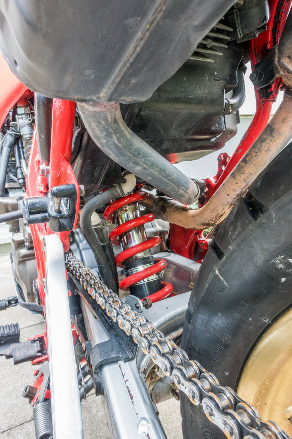

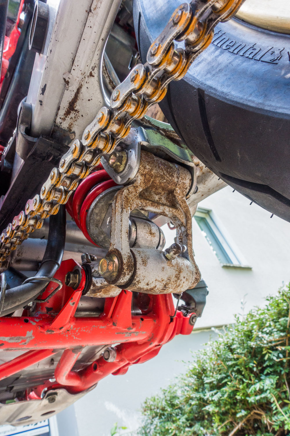

Na ja, es geht.
Gewaschen und poliert ist sie jetzt mal. (Politur muss ich noch abreiben) :mrgreen:

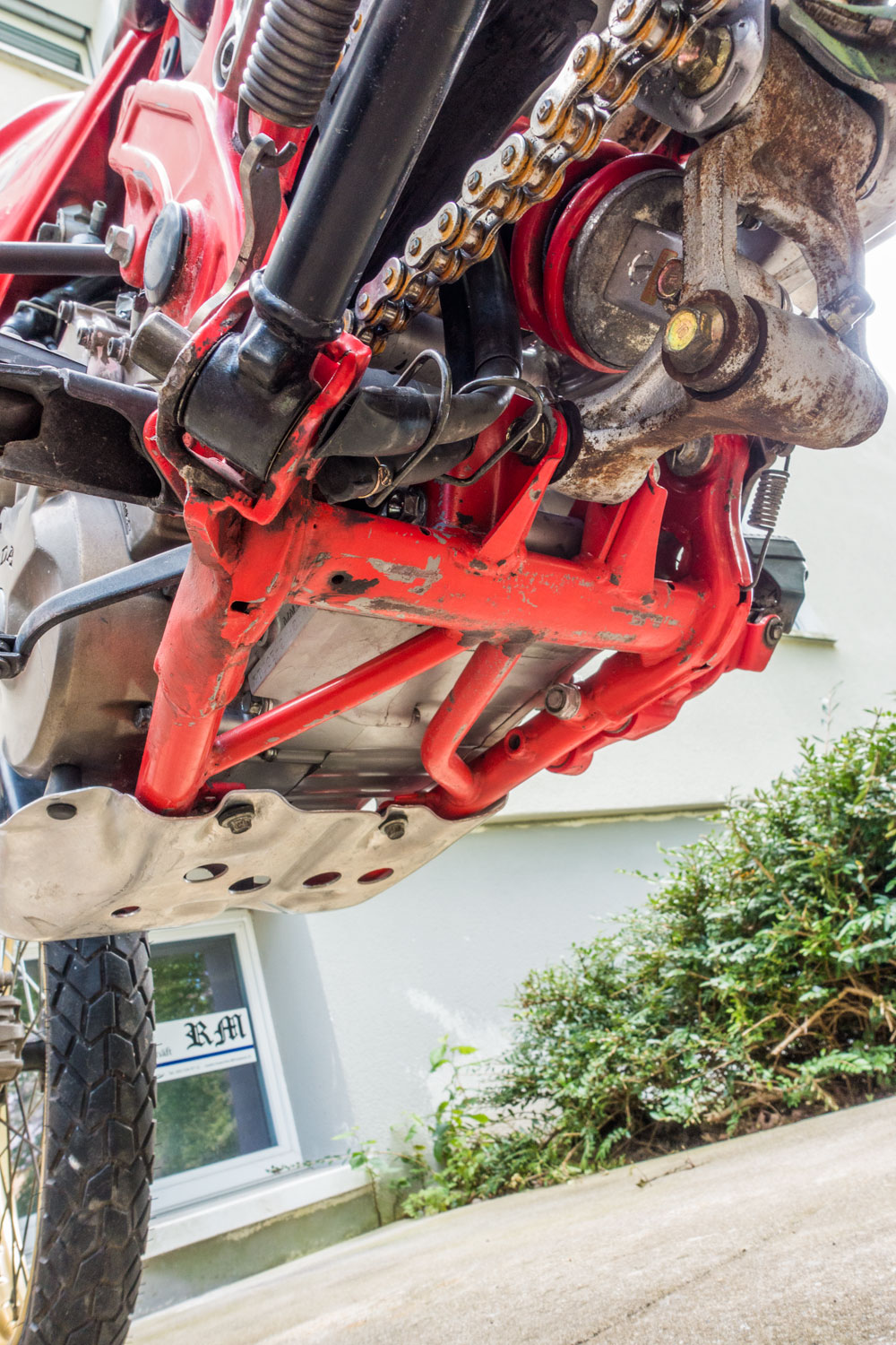

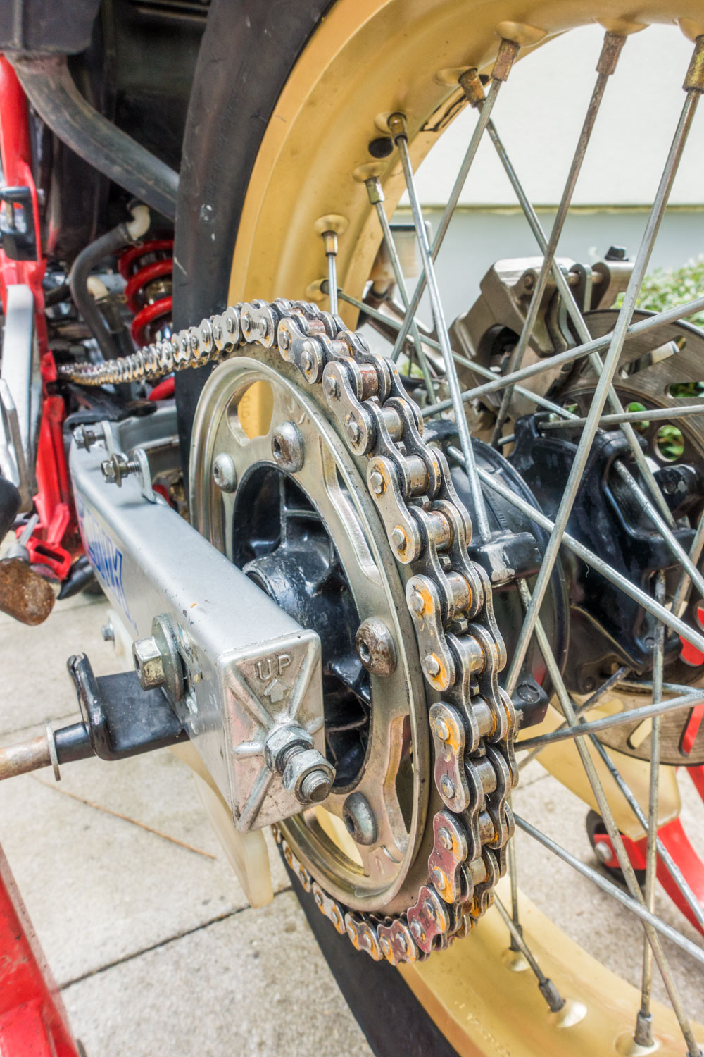

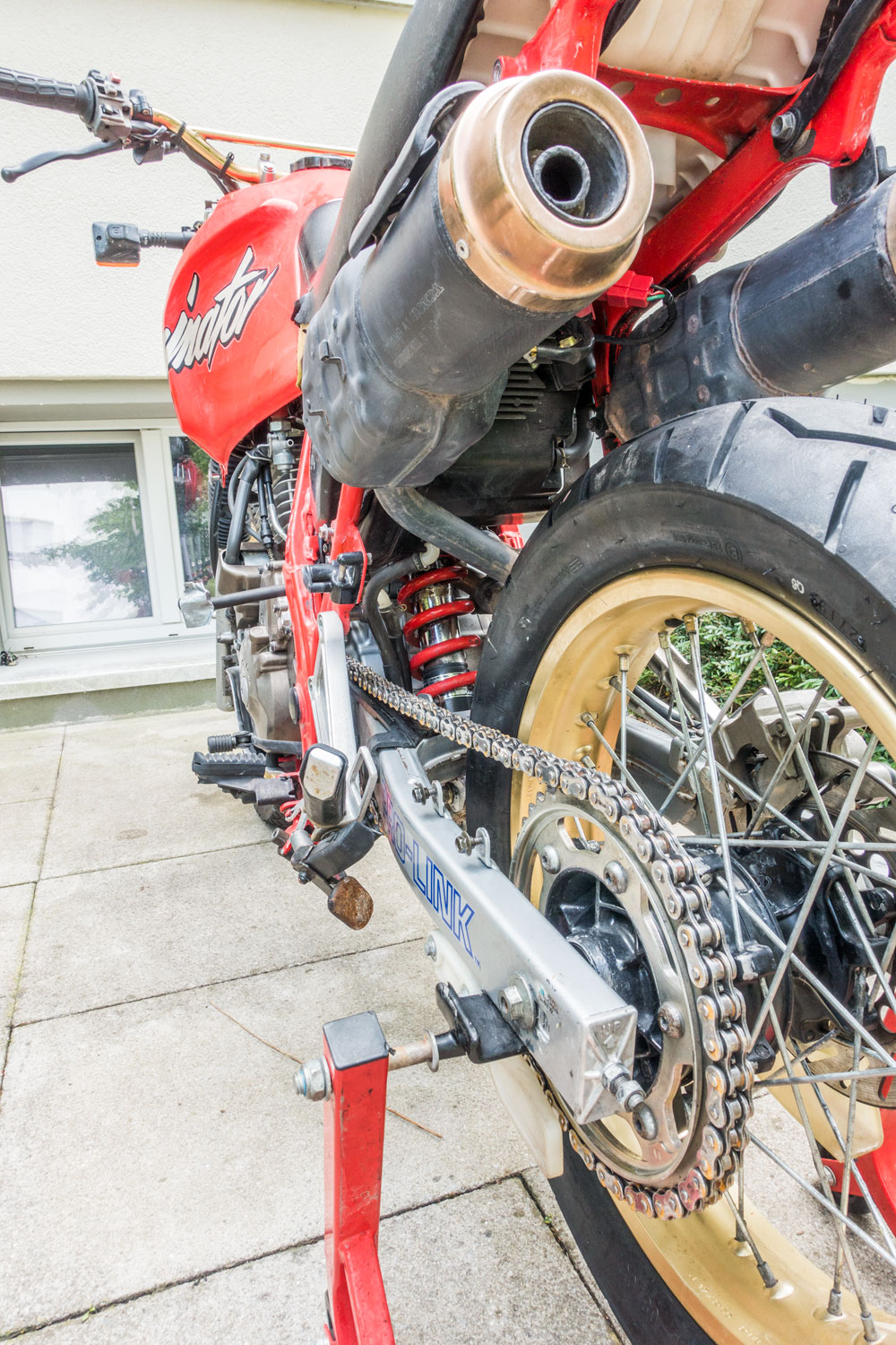

Alle Teile entfernt und gereinigt.
Auch die Werkzeugbox, Unterfahrschutz und Kette.
An der Verkleidung sind, wie wohl so üplich, dieverse Halterungen abgebrochen. :?
Zündkerze gewechselt, LuFi gereinigt.
Der ordentliche Ölwechsel, mit neuem Ölfilter, muss ich noch machen.
Dann noch alles abschmieren und die Teile anbauen.
Morgen sollten alle bestellten Teile ankommen. :P

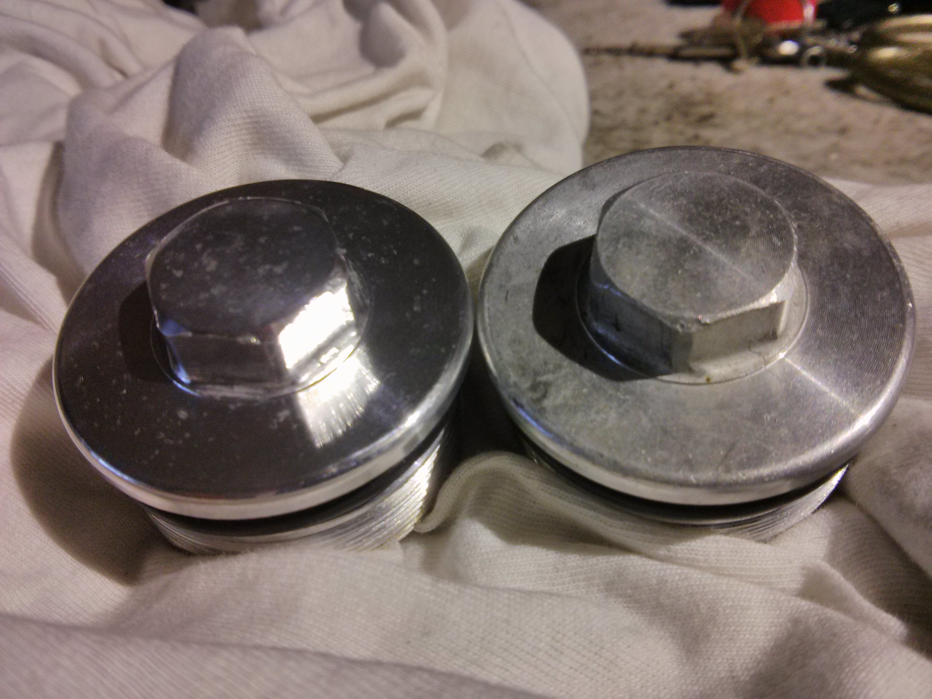

Beiträge: 5589
Re: Dominator aus dem Dornröschenschlaf wecken

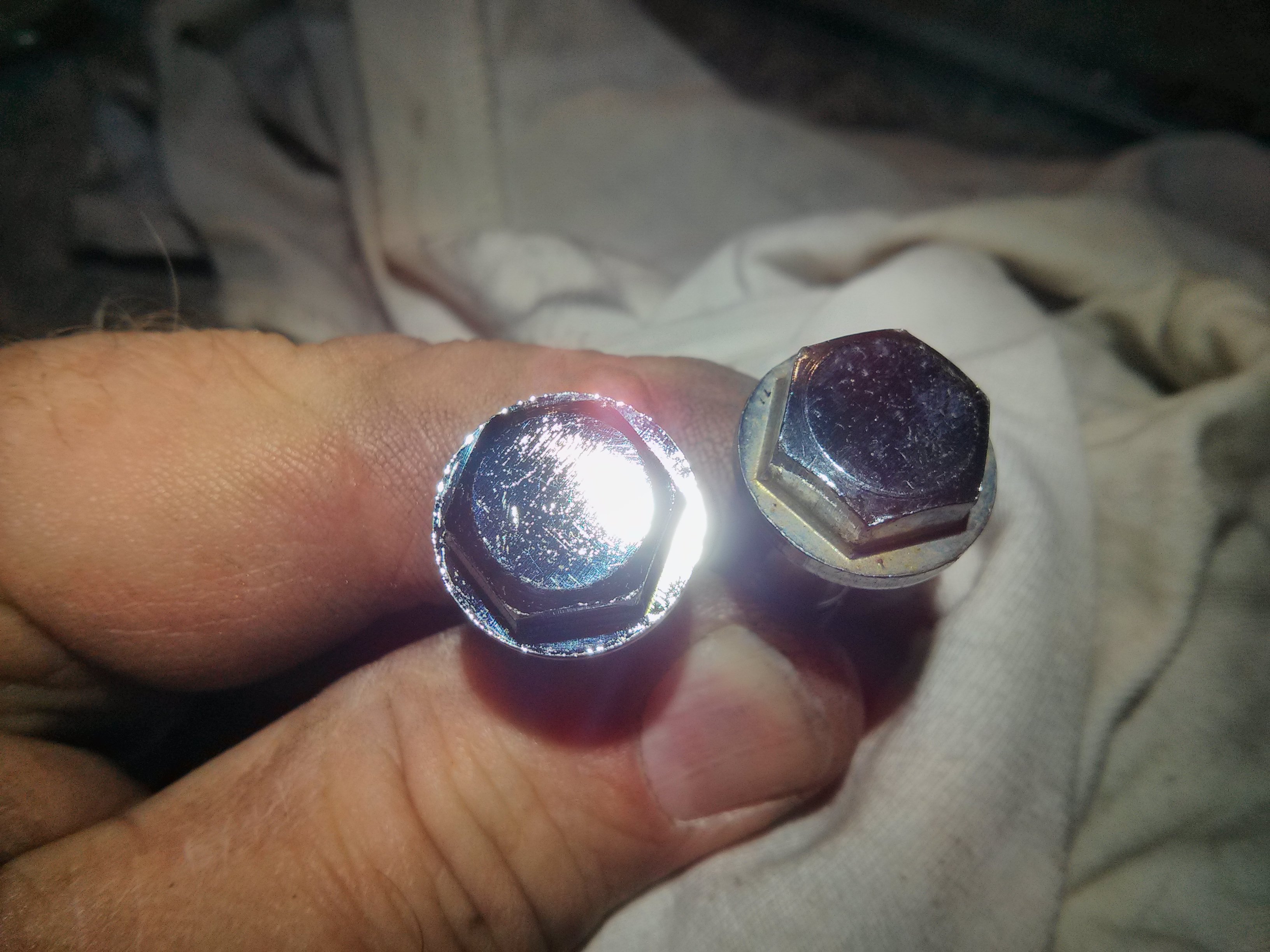

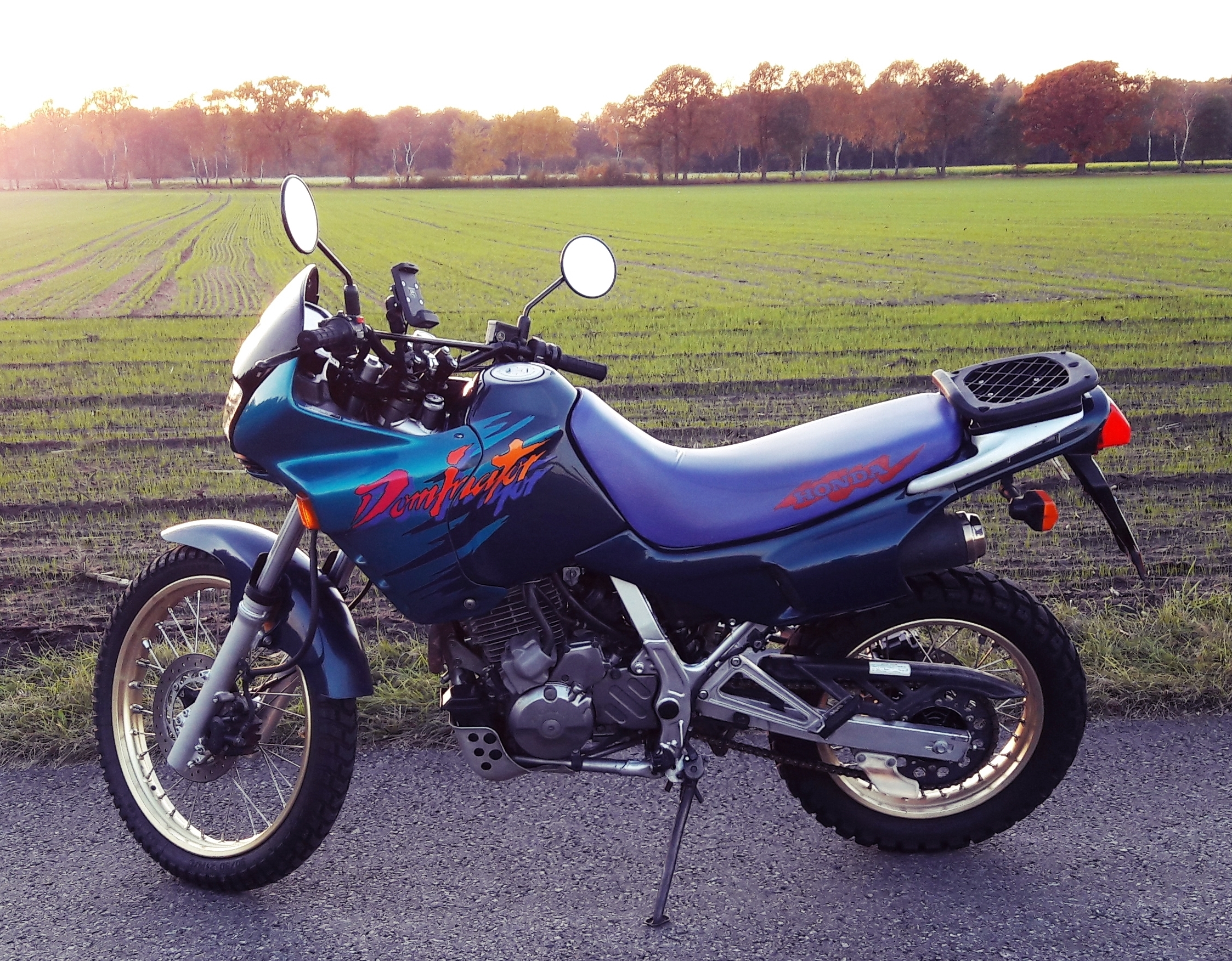

So z.B. Vorher/ nachher:

dieCobra hat geschrieben: Do 9. Jul 2020, 15:37 So z.B. Vorher/ nachher:023.jpg024.jpg
Nur mit dem Mittel - oder hast Du da noch den Polier-Dremel angesetzt?

Beiträge: 5589
Nur mit dem Mittelchen und Schwabbelwabbeltuch mit Proxxonschleifer für die Ecken zum Abreiben.
