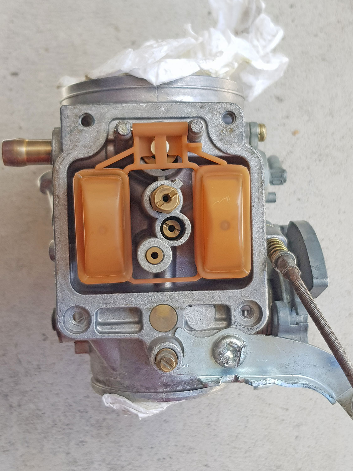

Ich brauche Eure Hilfe.
Nachdem ich den Vergaser ausgebaut habe, versemmelte ich die Bilder von den Vergaseranschlüssen.

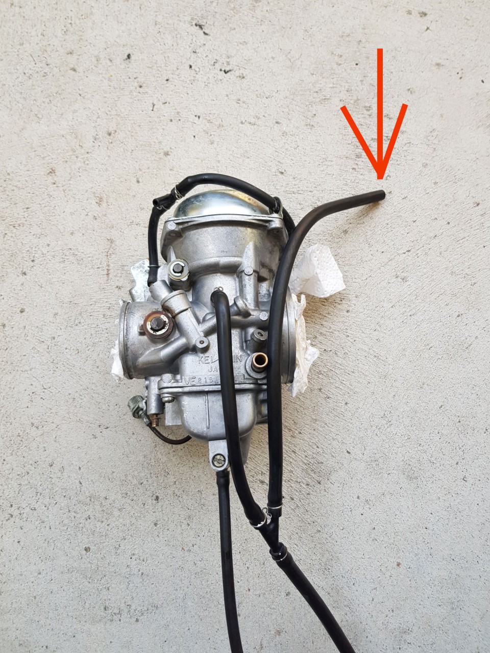

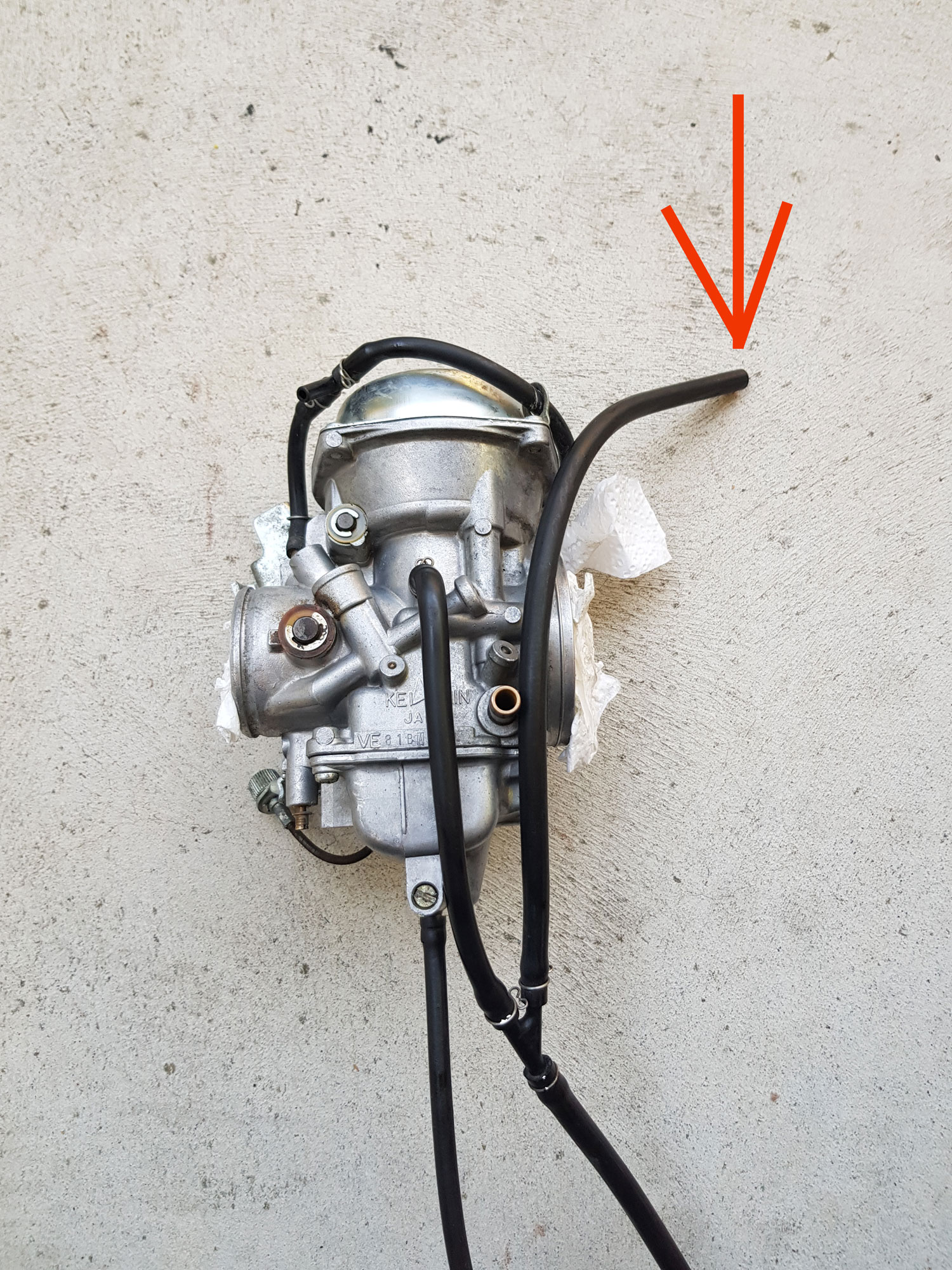

Hat jemand zufällig Bilder, wie die Schläuche bei der Dominator richtig angeschlossen werden?
Ist es richtig, dass beim SLS der eine Schlauch (siehe Bild) nirgendwo angeschlossen wird, sondern nur lose auf dem Luftfilterkasten liegt?
Für Eure Hilfe bin ich dankbar.
- Beiträge: 5548
Re: Vergaser anschliessen
Da wo der Pfeil drauf zeigt, richtig, der liegt nur aufm Luffi. Ist die Vergaser Belüftung.
Das SLS kommt mit dem dünnen Schlauch an das T Stück.
Was mir nicht an dem Vergaser gefällt, ist die Welle der Drosselklappe und die LLG Schraube. Die ist noch nach den schweizer Vorschriften. Kann man aber umbauen.
Hast Du denn schon mal reingeschaut in den Vergaser? Nach der langen Standzeit?
Der Isolator ist der normale reduzierte. Aber Du hast ja schon einen neuen bestellt, wie ich gelesen habe.

Danke für Deine Antwort.
Was ist mir der Welle der Drosselklappe und der LLG Schraube?
Gibt es da Unterschiede zwischen einem Schweizer Vergaser und einem aus dem Rest der Welt?
Der Vergaser kann aber mit dem offenen Ansaugstutzen verwendet werden?
Den Vergaser hatt ich mal kurz offen.
Sieht für mein Auge soweit erstaunlich sauber aus.
Da ich mich Vergaser baer nicht wirklich auskenne, fasse ich da nichts an.
Der muss dann mal in sachkundige Hände

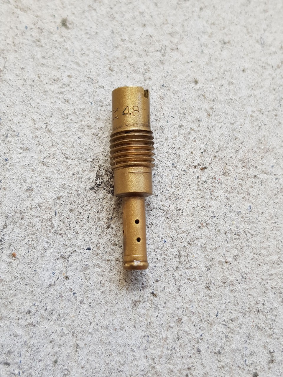

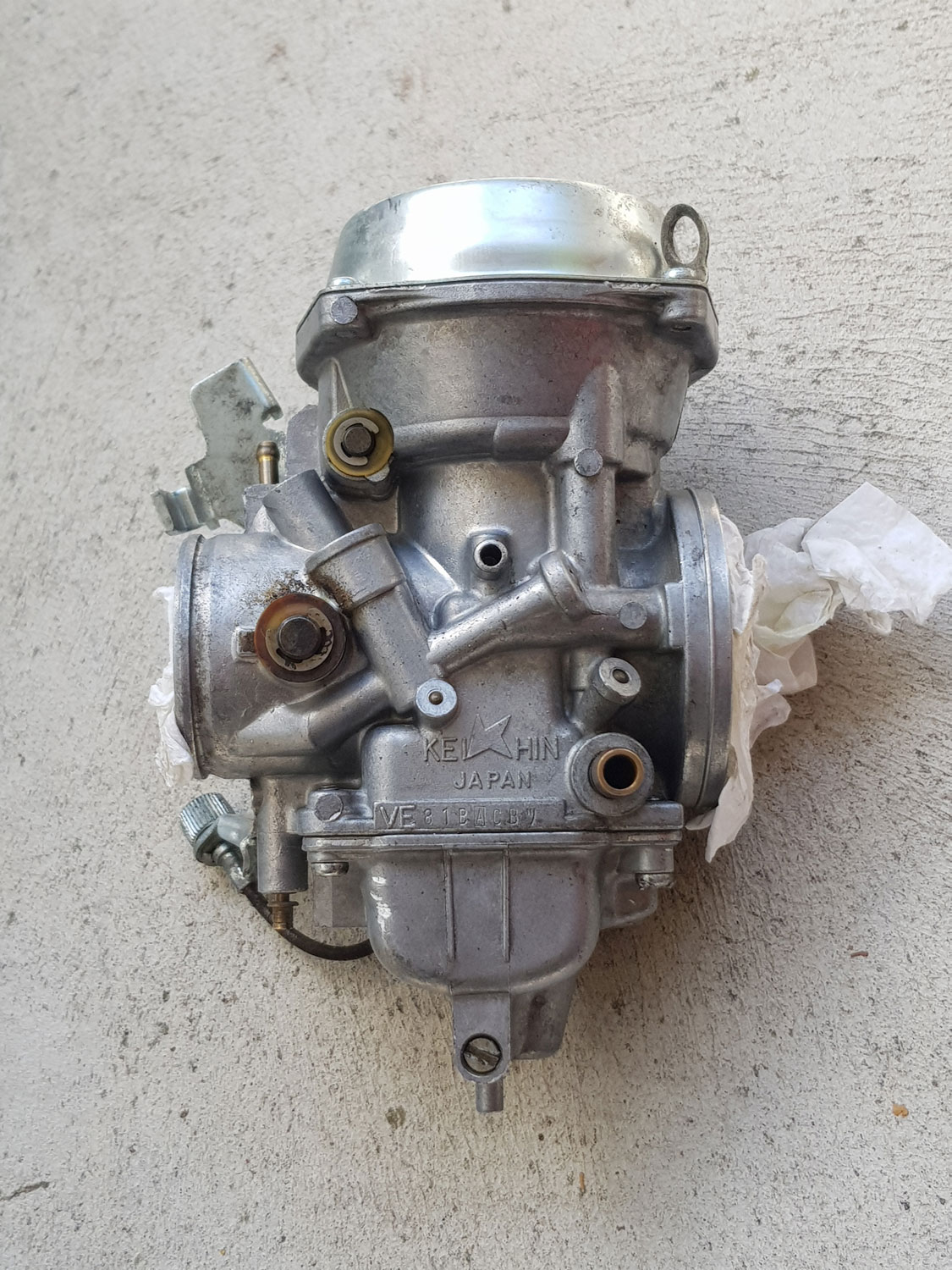

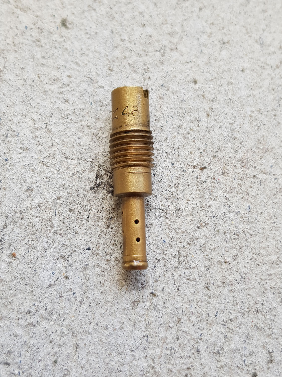

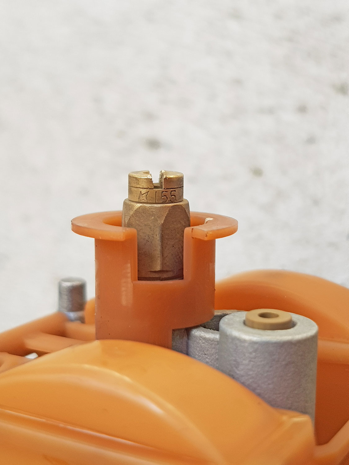

Der Vergaser hat die Nummer: VE81BACB (was ist die letzte Ziffer?)
Hauptdüse: 155
Leerlaufdüse 48
Hauptdüse: 155
Leerlaufdüse 48

Also kann ich die Düsen so lassen, wenn der offene Isolator dran ist?dieCobra hat geschrieben: Do 9. Jul 2020, 13:40 ne 155er und LLd 48, für die entdrosselte Version.
Und natürlich der offene Isolator.
Hm, für die 18 kW-Version waren es aber definitiv die falschen Düsen, oder?
Das würde mir wohl erklären, warum die Zündkerze so verrusst ist.
- Beiträge: 5548
Beim reduzierten Isolator sollte ne 162er drin sein. Die LLD kann bleiben.

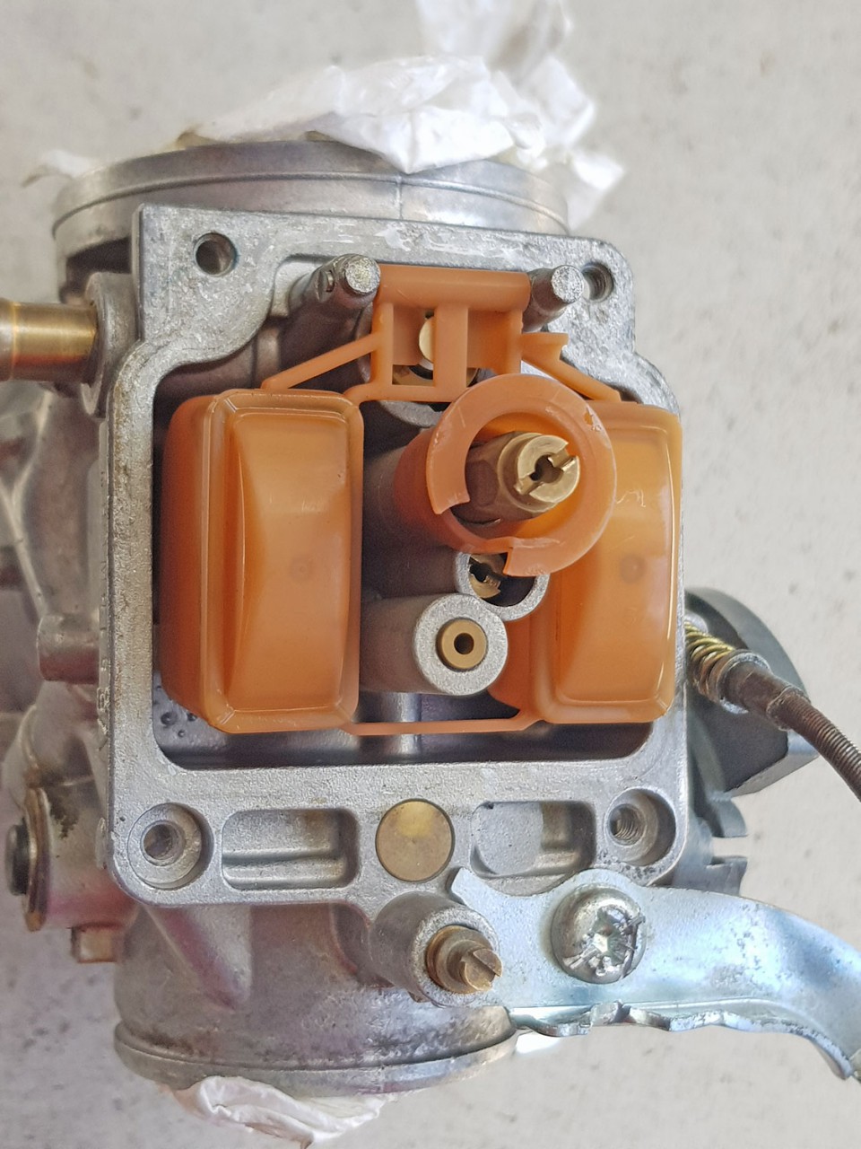

So weit sieht er gut aus.
VE 81 B ist die gedrosselte Version. Kann man aber so umrüsten.
Die LLGS lass erstmal so. Nicht bewegen. Sieht auch unbenutzt aus.
Nicht so die Schraube vom Halter der Standgasschraube. Das ist nicht die erste dull gedrehte Schraube, die ich sehe.
Schwimmerventil scheint auch noch in Ordnung zu sein.
Schraub den erstmal wieder zusammen mit dem neuen Isolator und probier mal.
Solltest Du mir den im Winter zuschicken, kann ich die Schrauben erneuern.
