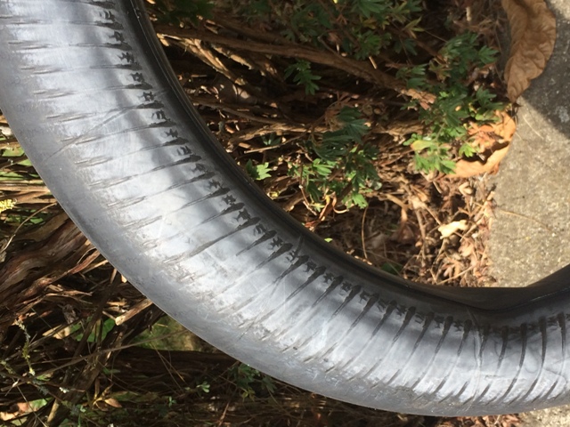

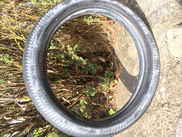

habe eine Rätselhafte Feststellung an meinem Schlauch vom Hinterreifen gemacht.
Am Samstag hatte ich einen Platten in Sonthofen, Rücktransport mit dem Gelben Engel.
Reifen runtergemacht und diese Abdrücke an meinem Schlauch festgestellt.
Ist mir innerhalb von 3 Jahren schon das 2. Mal passiert.
Reifen ist ein 160/60 Zr 17.Der Schlauch ist auch für 160er
Hat von euch jemand ne Ahnung woran es liegen kann, dass der Reifen sich so in den Schlauch verbeisst.
Anbei Bilder vom Schlauch.
Im Vorraus Danke für eure Antworten.

Schau/fühle die Innenseite deines Reifen mal an.
Wenn die Reifendecke Typabhängig innen so strukturiert ist, ist klar das der Schlauch nun diese Formen angenommen hat.

der von Dir gefahrene Reifen ist mit ziemlicher Sicherheit ein 'Schlauchlos-Reifen'.
Allerdings ist nicht jeder Schlauchlos-Reifen für eine Verwendung auf Speichen-Rädern (mit Schlauch) zugelassen.
Deine Erfahrungen zeigen auch 'warum' ;).
Schicke mal die beiden Bilder von deinem Schlauch an Metzeler - da wirst Du ganz sicher eine Antwort bekommen !

Steht doch drin im technischen Handbuch 2020 von Metzeler (Seite 63 im PDF, Punkt TUBLESS TYRES, letzter Satz: https://d1ykpo4jhzi0cx.cloudfront.net/d ... 020_lr.pdf
"If a tube is inserted, it is then possible to fit a tubeless tyre to a tubetype rim."
Auf deutsch: Wird ein Schlauch verwendet, darf ein TL-Reifen auf einer TT-Felge verwendet werden.
Diese Freigabe erteilen in ähnlicher Form fast alle Reifenhersteller, manchmal eingeschränkt auf die Verwendung von Schläuchen des gleichen Herstellers (z.B. Heidenau: "Die Verwendung von Heidenau-Luftschläuchen ist für Heidenau Schlauchlosreifen zulässig.").

Metzeler empfiehlt übrigens auch, den Schlauch beim Verwendung in TL-Reifen mit Talkum zu bestäuben. (Seite 63, erster Punkt METZELER TUBELESS TYRES, vorletzter Satz):
"Whenever you install a tube, be sure not to pinch the tube and remember to dust the tube with talcum powder."
Könnte helfen, dass Schlauch und Reifen nicht so miteinander verbacken (Beim Fahrrad schwören da manche Leute drauf.). Ich wette, das macht kein Reifenservice beim Aufziehen.

Mach ich im Offroadbereich auch mit viel Talkum.Laut Reifenmontagelehrgang in Marisfeld ist noch besser Gleitgel für Mouse zu nehmen oder weil zu teuer Silikonspray .Wichtig natürlich nur Innen , nicht zu Montagehilfe nehmen , iss ja klar.

So, wie der Schlauch aussieht, war der reichlich gepudert ?!
